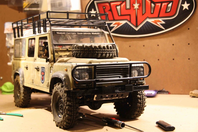

    Je pars donc de mon G2 D110, dont je me suis lassé de la déco.

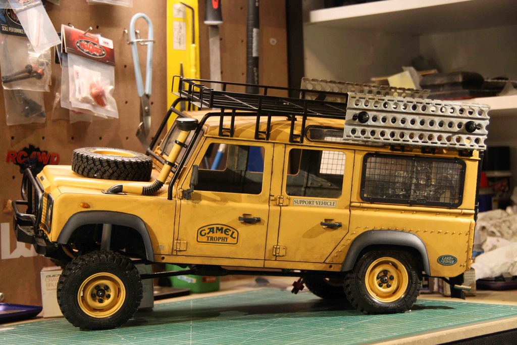

    Voici un Camel D110 :

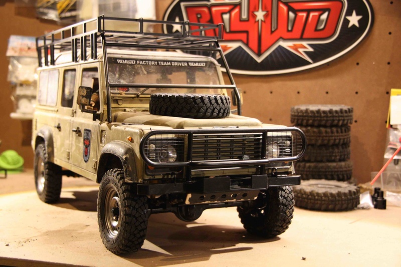

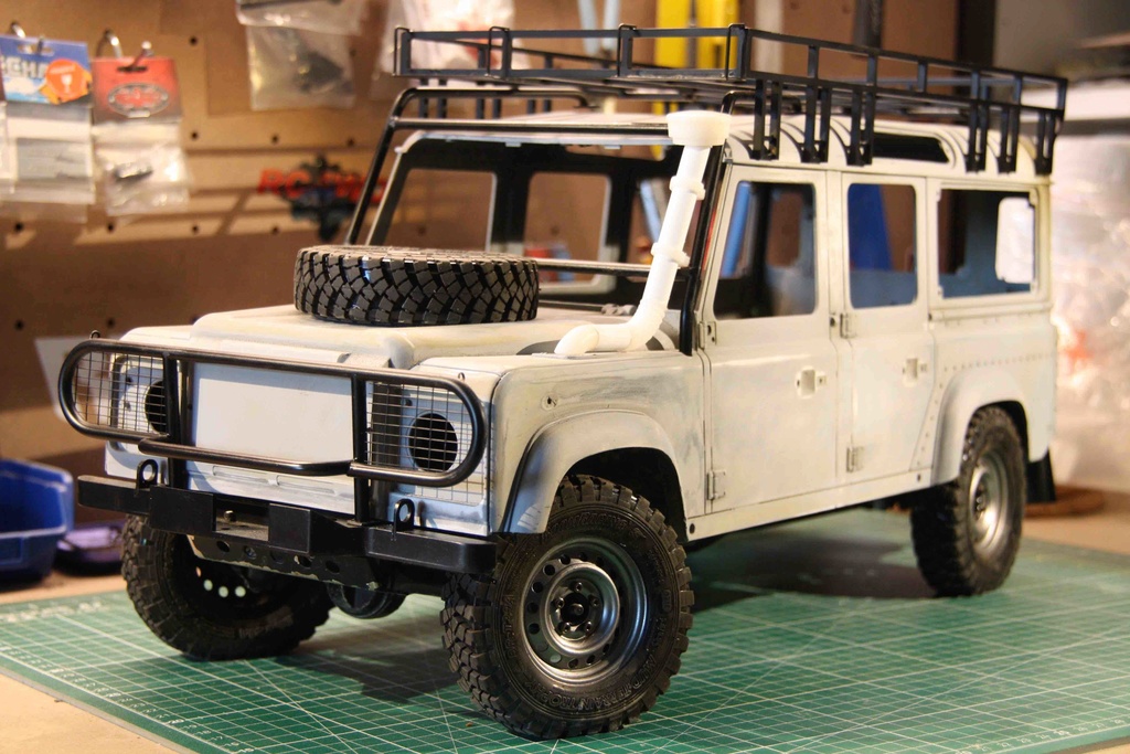

    Premier constat, mes roues sont trop grosses.
    On change...
    Ce sont les boomracing 1.9 super fin.
    Les jantes sont provisoires, les Landies sont devenus difficiles à trouver ces derniers temps....
    Ces pneus transforme mon class1 en vrai scale class0, juste comme la réalité en terme de proportion.
    Tout rends mieux, il suffit de regarder la roue sur le capot pour le comprendre.

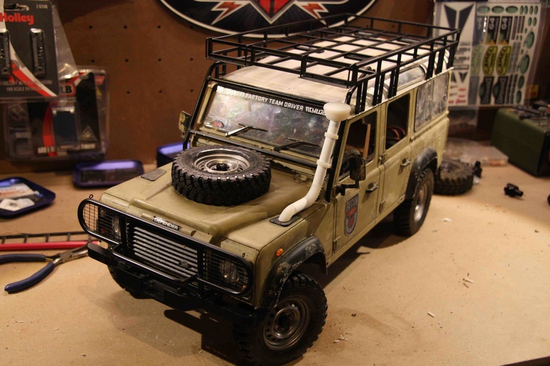

    La gallerie et le snorkel en provenance de DjDesigns sont posé provisoirement.
    Car bien sûr, je prépare les différents éléments, mais la Carro va être dépouillée pour un ponçage et une peinture Camel.
    Bien des accessoires viendront !

    Les roues sont juste magnifiques et colle parfaitement.
    Sur la photo 3/4 avant, sans l'arrière plan on croirais un vrais.
    Et ca c'est cool, on sort du scale pour rentrer dans la maquette roulante.

    Beau projet ! Il est déjà magnifique juste avec ses nouvelles roues !

    sur le même style de projet depuis quelques temps. donc j'adore obligatoirement.
    je voulais voir se que donnais boomracing 1.9 super fin . et au vue tes photos ils sont parfait niveau look et dimensions et même beaucoup mieux que les mudplugger
    que j'ai
    (qui ressemble à des pneus michelin qui a eu à certaines édition. mais sont un peu grand).
    les pièces légends sont magnifiques.
    bon projet à toi. hâte de voir la suite

    Je voulais utiliser mes Plugger aussi pour mon Camel à la base. Ce sont des pneus iconiques pour un Camel Trophy.
    Mais ils sont trop gros pour la Carro RC4. Ils peuvent aller, il font la même taille que les Trail Buster sur ma photo. Donc avec des amortos de 80mm en fixation basse ça donne ça. Mais les Boomracing offre un rendu encore au-dessus en terme de réalisme.

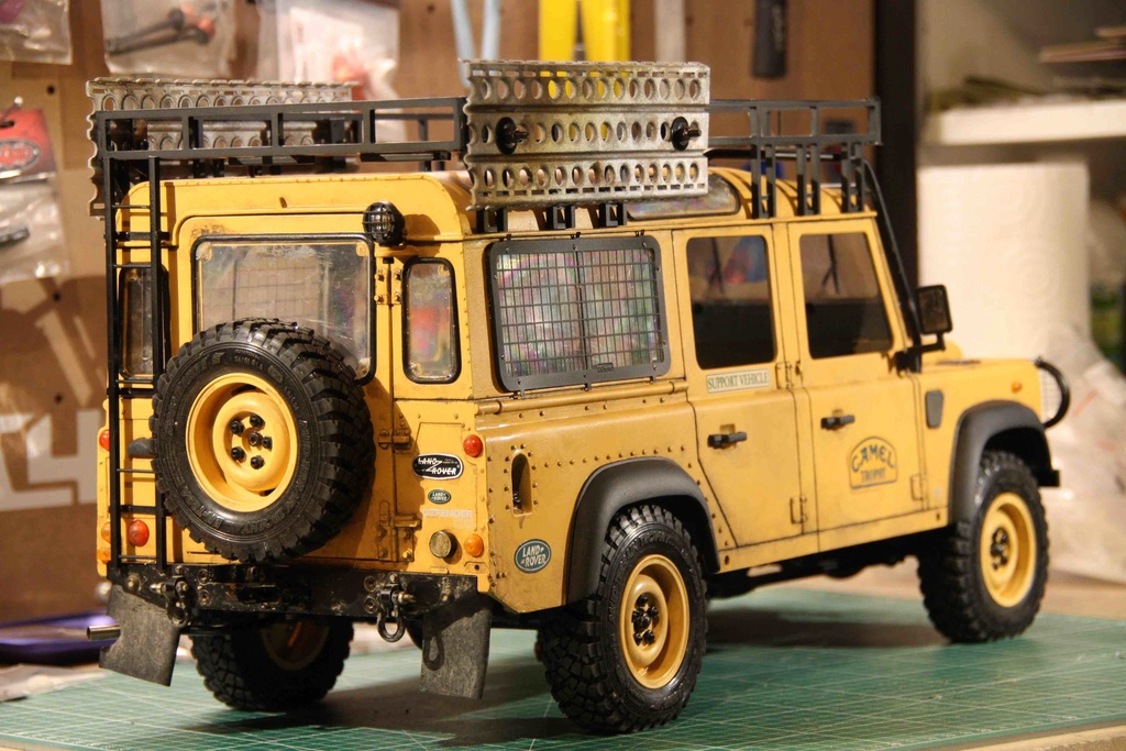

    Vos désirs sont des ordres :D :

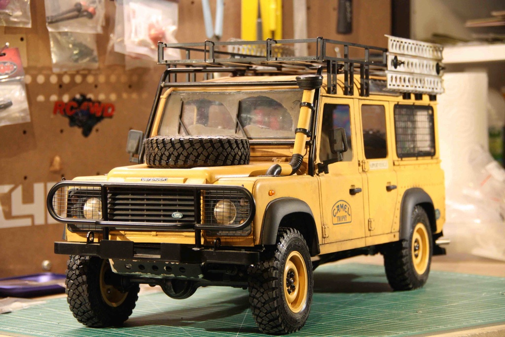

    On rebouche les trous réalisés pour la précédente gallerie, on ponce, on apprête :
    Coup de peinture, on pose les accessoires, autocollants, coup de jus, comme d'hab' quoi !
    La peinture a été faite sur mesure en bombe, c'est LA couleur Land Rover "Sand Glow" utilisé pour les Camel, svp :cool: !
    Je suis aussi passé en amortos 70mm :
    Ca croise encore pas mal.... Je le descendrais bien encore plus en durcissant les amortos pour que les roues rentrent bien dans les passages de roue notamment à l'avant.
    En statique sur les photos, il est déjà tout écrasé par le poids en compression max.
    Mais si je le rabaisse plus, il va falloir que je trifouille niveau châssis, et je veux qu'il roule pour le Model Show, où deux de ses copains l'attendent pour former un convois :love:
    Je vais voir...
    Voilà, il va falloir que je m'occupe de l'intérieur et des accessoires extérieurs... On ne dirait pas, mais il est loin d'être fini ! Même si il roule, encore une tripoté d'équipements doivent être ajoutés pour se rapproché au mieux du mythe.
