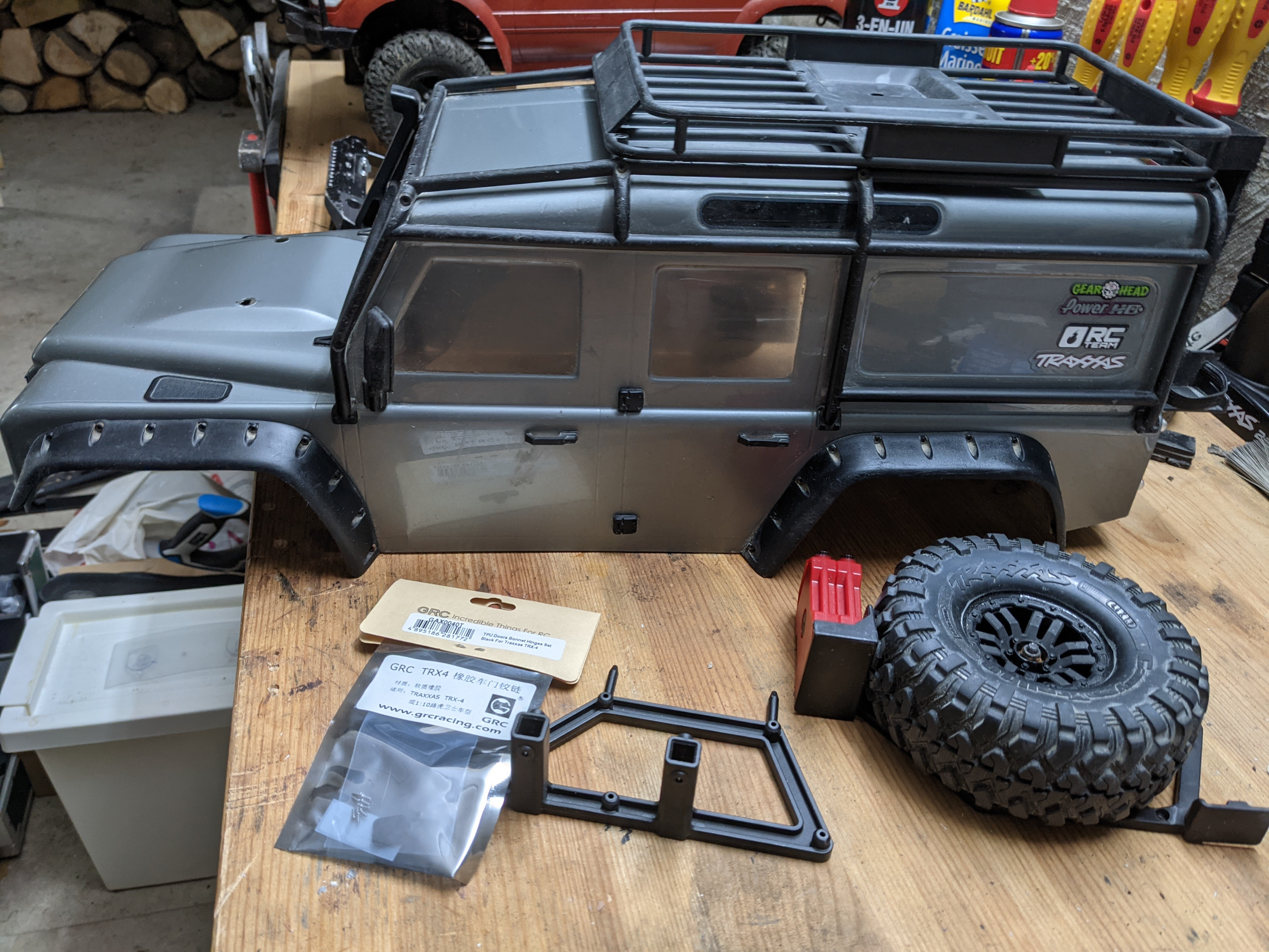

    Une carrosserie ABS est pas forcément plus lourde que la lexan du Defender tellement les accessoires sur la carrosserie sont lourds.
    Sinon pour ma carrosserie de Defender j'avais enlevé la peinture des vitres avec du dissolvant à ongle.
    SUBARU13 apprécie ceci.

  11. Morgan86
    2 761
    3 616
    Pas eu de soucis.
    Le rendu:

    cool, en effet.... question, quel produit à ongle? il y a de tout, des très volatiles, des
    moins, des agressifs...

    du nettoyant sans acétone .

    Il y a éventuellement le produit "Paint Killer" de chez Carson, facilement trouvable sur les site RC. Avec un peu d'huile de coude, c'est très efficace pour enlever la peinture sans abîmer le lexan. Environ 10 euros, sans doute plus cher que le dissolvant pour ongles (mais à vrai dire je ne sais pas combien ça peut coûter ça :D) mais la bouteille devrait durer un bon moment ! Et puis ça me sert aussi à enlever les traces de colle des stickers par exemple.

    Perso je fais au liquide de freins Dot4. Ça marche bien en 2 ou 3 passes, mais c'est très liquide et pour décaper une partie précise sans dépasser la limite, ça doit être très difficile. C'est plus indiqué pour une carrosserie entière.
