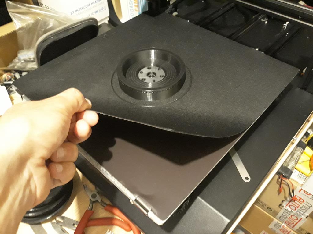

    Non, ça me convient très bien. Vu que je démarre toutes mes impressions à distance, j'ai une tranquillité absolue.
  3. Nicolas
    7 351
    7 946
    Pas de problème chez moi.
    J'enlève le Buildtak, je le plie pour retirer la pièce et je le repose.

    Et t'abimes pas ton plateau ?
  5. Nicolas
    7 351
    7 946
    Si c'est bien règle.
    Ca m'arrive très souvent de lancé une impression et de faire autre chose ailleurs.
    Puis plus tard je me dit, mince je n'ai pas regardé si ça ce passe bien le début, je vais voir et tout s'imprime sans accros, comme dirait Hannibal.

    Le amazon basic est très bien (même si j'aime pas la compagnie). pas de défaut d'enroulement, pas/peu de variation suivant les conditions atmo, facile à se procurer pour un prix correct.
    idéal pour débuter.
    Adhérence? Les plateaux poreux font très bien le job,
    Si la première couche est bien (mais pas trop) écrasé, l'adhérence en très bonne.
    D'ailleurs le meilleur moyen de décoller une pièce est d'attendre que le plateau soit froid; ça vient tout seul.
    si ça adhère trop, on flingue le plateau en cas décollement trop attife (vécu).

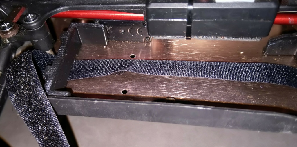

    L'exemple du jour : Le fait de bricoler le buggy 1/10 m'a rappelé que j'avais cassé un support de batterie sur la petite, et je ne l'avais pas commandé.
    Tout à l'heure tout en regardant un truc nul à la télé j'en ai dessiné un vite fait avec Freecad.
    Et 33 minutes d'impression plus tard, le voilà monté.
    Encore 7€ de moins à payer aux chinois ! :D Et la batterie se monte au poil.
