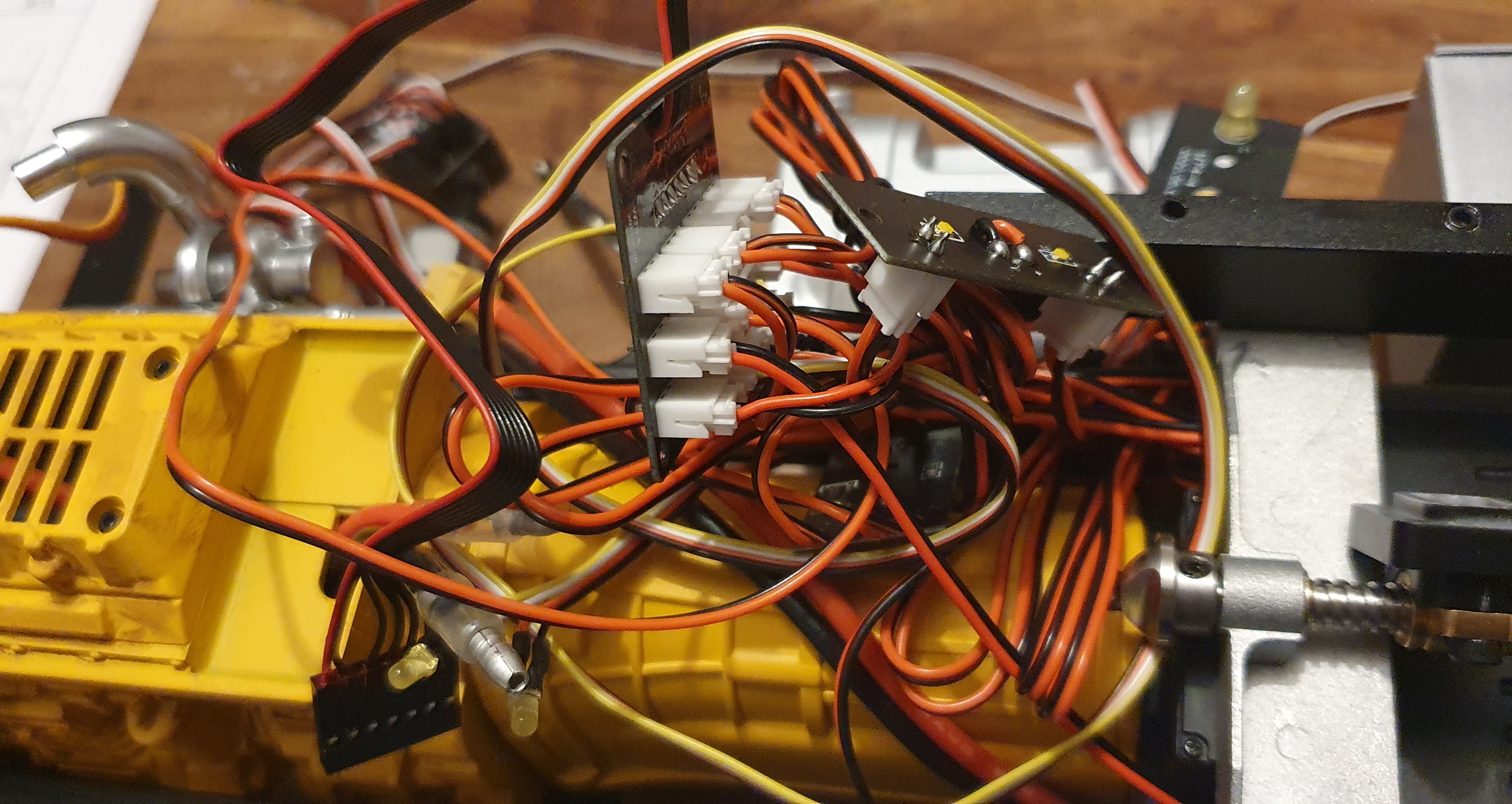

    J'ai essayé un peu tout, pour au final faire du n'importe quoi, en testant au pif différents branchements, réglages etc ... et ben ça a fini par marcher. Déjà, le plan que j'ai envoyé, est une feuille agrafée sur le plan d'origine dans la notice. Donc pour corriger les erreurs normalement. Sauf que ce sont certaines corrections qui foutent le bordel au final ... bref, j'arrive à faire fonctionner les deux moteurs sur le même inter 3 positions. Par contre, impossible de faire fonctionner le gyro sur ce module. Toujours en faisant n'importe quoi, je me suis rendu compte qu'il ne fonctionnait que sur la voie 3 d'un des deux autres modules électroniques ... pour qui, pourquoi, vraiment aucune idée, mais ça fonctionne alors c'est bien.

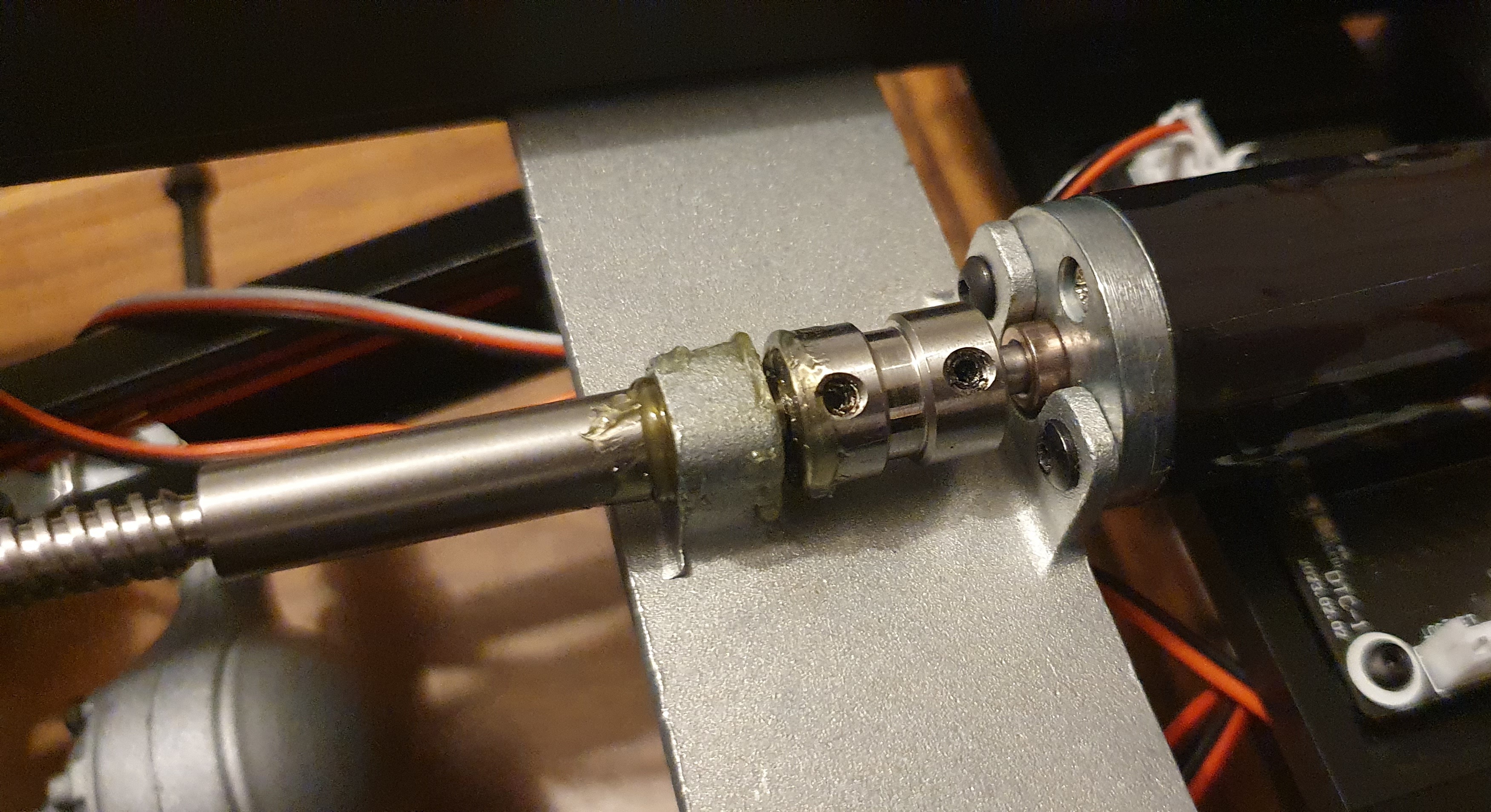

    Lors des tests, et alors que le plateau n'est pas encore monté, je me suis par contre rendu compte que la vis sans fin forçait à mort en tournant dans son support, jusqu'à ce que le moteur se mette en croix. Du coup j'ai graissé là où il fallait, mais pas étonnant que certains crament le moteur :

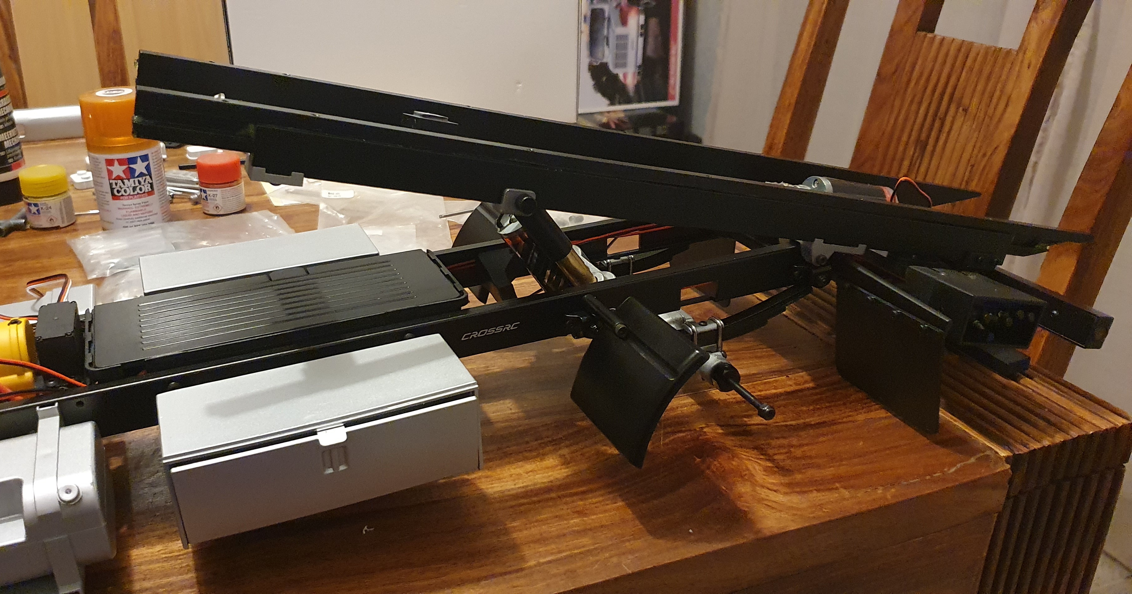

    Ensuite on est bon, ça se lève et ça coulisse comme il faut :
    Alors là c'est sans le plateau, ce qui va quand même ajouter un certain poids, sans compte un véhicule en plus par-dessus. Donc je suis pas hyper serein, surtout que je trouve que les gros rails noirs qu'on voit sur la photo ci-dessus, ne coulissent pas très librement. J'ai bien mis de la graisse entre les deux parties, mais ce pas encore le top à mon goût, si vous voulez on est loin de la facilité à coulisser d'un tiroir de meuble. Là je n'avais que ma graisse lithium sous la main, peut-être trop épaisse, vous auriez un conseil de graisse (ou d'huile mais ça me semble trop liquide) qui glisse vraiment bien ?
    Et puis tant qu'à s'énerver sur le câblage, j'ai testé les phares aussi, qui se branchent sur un autre module dédié. Je vous passe les quelques galères, ça s’est quand même mieux passé que pour les moteurs. Au final, tout fonctionne sauf un phare avant. Pas d'alimentation sur son emplacement. J'ai pu contourner le problème grâce à la platine supportant deux micro-leds servant à éclairer le tableau de bord, car au dos de celle-ci se trouvent deux emplacements de câblage qui ne servent à rien. Donc je m'en suis servi comme un câble Y, cette platine étant branchée sur l'emplacement du phare qui fonctionne, et les deux phare branchés au dos de cette platine. Ouf ... ça m'a pris quelques heures au total toutes ces histoires, mais au moins ça fonctionne. Bon ça c'est sans avoir passé touts les câbles proprement, quand faudra tout mettre propre pour les cacher, ça va être marrant aussi :D parce-que pour le moment ça donne ça :

    Pour ton histoire de rails et graisse, je ne szis pas si c'est exposé aux salissures mais j'aurais privilégié une huile téflonnée qui ne retient pas les saletés.

    Merci @benjiv, je suis en train de regarder tout ça effectivement, j'avais pas vu ce terme. C'est la même chose que "PFTE" ? J'ai vu ça dans la gamme WD40 ou autres marques. Je pense que la graisse est trop épaisse, j'ai fait une bêtise avec ça, je démonterai et nettoierai pour y appliquer autre chose. Faut que je retrouve la vidéo où un gars le fait pour voir si le produit qu'il utilise est visible.

    Bah moi je sais pas mais va falloir vous mettre d'accord :hihi: du WD40 "normal" ferait peut-être le taf ou ça sera trop liquide ? Je n'ai que ça à la maison, je peux faire un essai déjà, sinon je commanderai un des produits que vous proposez (y)

    Trop liquide, et sèche super vite

    Ok, j'ai commandé le WD que tu recommandes du coup @sawblade, ça doit arriver samedi (y)

    Lubrifiant silicone c'est top pour les plastiques. C'est pas collant ça retient pas la poussière et ça glisse de fous.
    J'utilise ça pour lubrifier mes suspensions de vélo, ça empêche que la poussière ce colle sur les suspates et ça améliore le glissement. Sur les tiroir en bois qui coulisse mal, sur les carter de tout appareil pour éviter que la m*rde ce colle dessus, sur les joints caoutchouc, sur les flanc des pneus pour avoir un beau noir brillant
    Avec le silicone ta un effet poele Tefal. Par contre à éviter sur tout ce qui pourrait recevoir une peinture par la suite pasque la ca va être chaud a dégraissé.
    Faudrait que j'essaye d'en mettre sur mes pneus de RC ça pourrait faciliter le débourrage et empêcher les boudins de terre énorme quand ça colle

    Au boulot sur les scies egoïnes télescopiques en alu ça fonctionne bien et sur les caoutchoucs de portières de voiture. Sur une courroie qui grince un peu..

    Malheureux :confused: , sur le bois, utilise plutôt une vielle bougie que tu frottes là où ça coulisse, tu auras un très bon résultat et un respect du matériau (oui, je sais, je suis maniaque avec le bois)

    Ptfe, Téflon, silicone. Toit est OK pour ce qui te concerne.
    Cire pour les maniaques cyclistes et ébénistes :D

    Tu peux pas améliorer le coulissement en calant quelque part pour faire du jeu entre les pièces en mouvement ?
    Je sais pas si c'est faisable, en même temps maintenant que c’est monté et que ça fonctionne......:humhum:
  20. Ju'
    5 571
    18 390
    Je ne pense pas, car comme le plateau vient se visser ensuite sur les rails, faut que ça tombe pile en face, donc tel qu'ils ont prévu le montage quoi.
