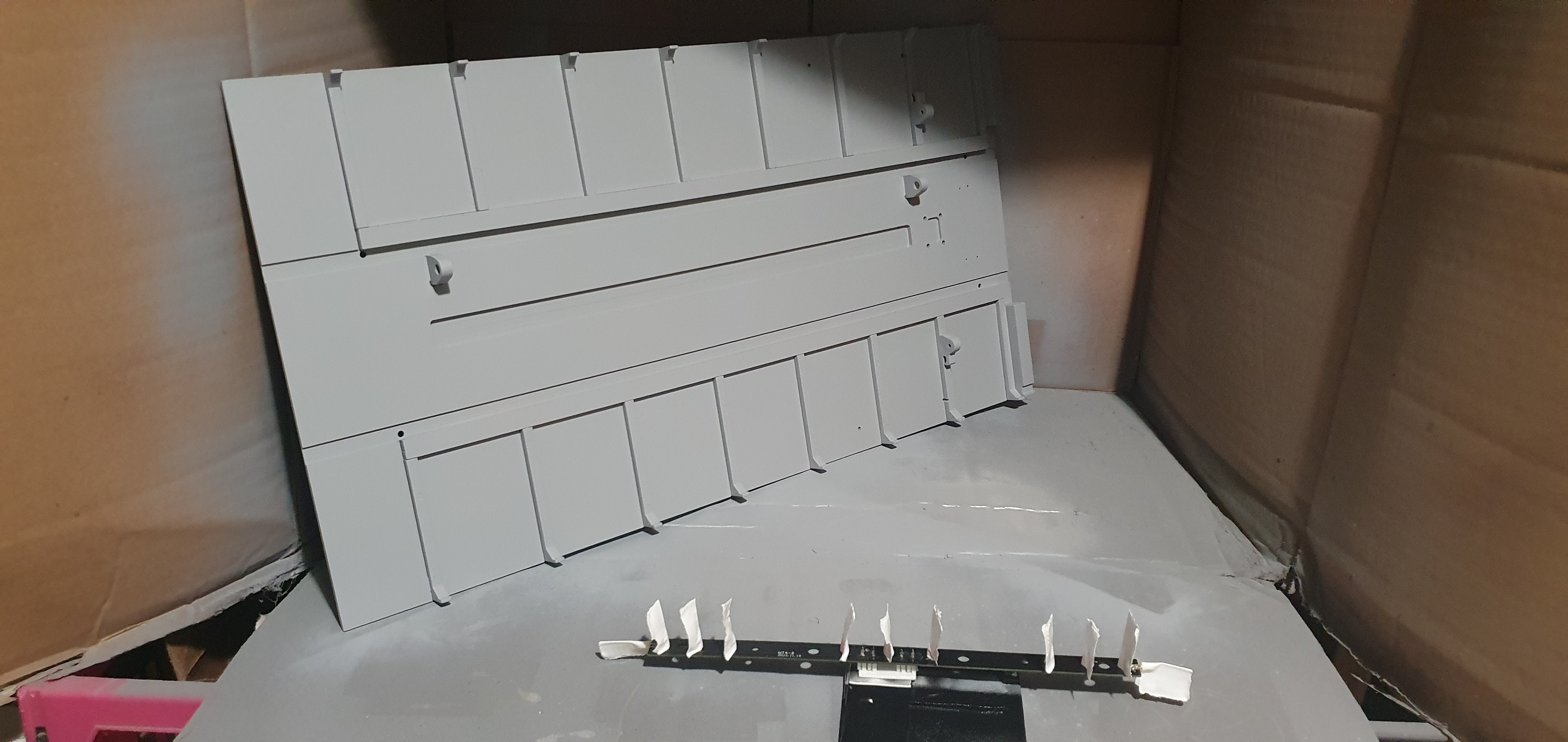

    Un temps de fou oui, et puis y'a toujours un élément que j'avais pas vu et qu'il faut peindre avant montage :hihi: voilà la cabine de peinture ;)
    Je mets un coup de peinture chrome sur la barrette que vous voyez en bas, c'est la barrette de leds qui va dans le pare-choc arrière (les leds sont sous le scotch), j'ai vu ça sur un forum étranger, ça évitera que le fond des phares soit noir.

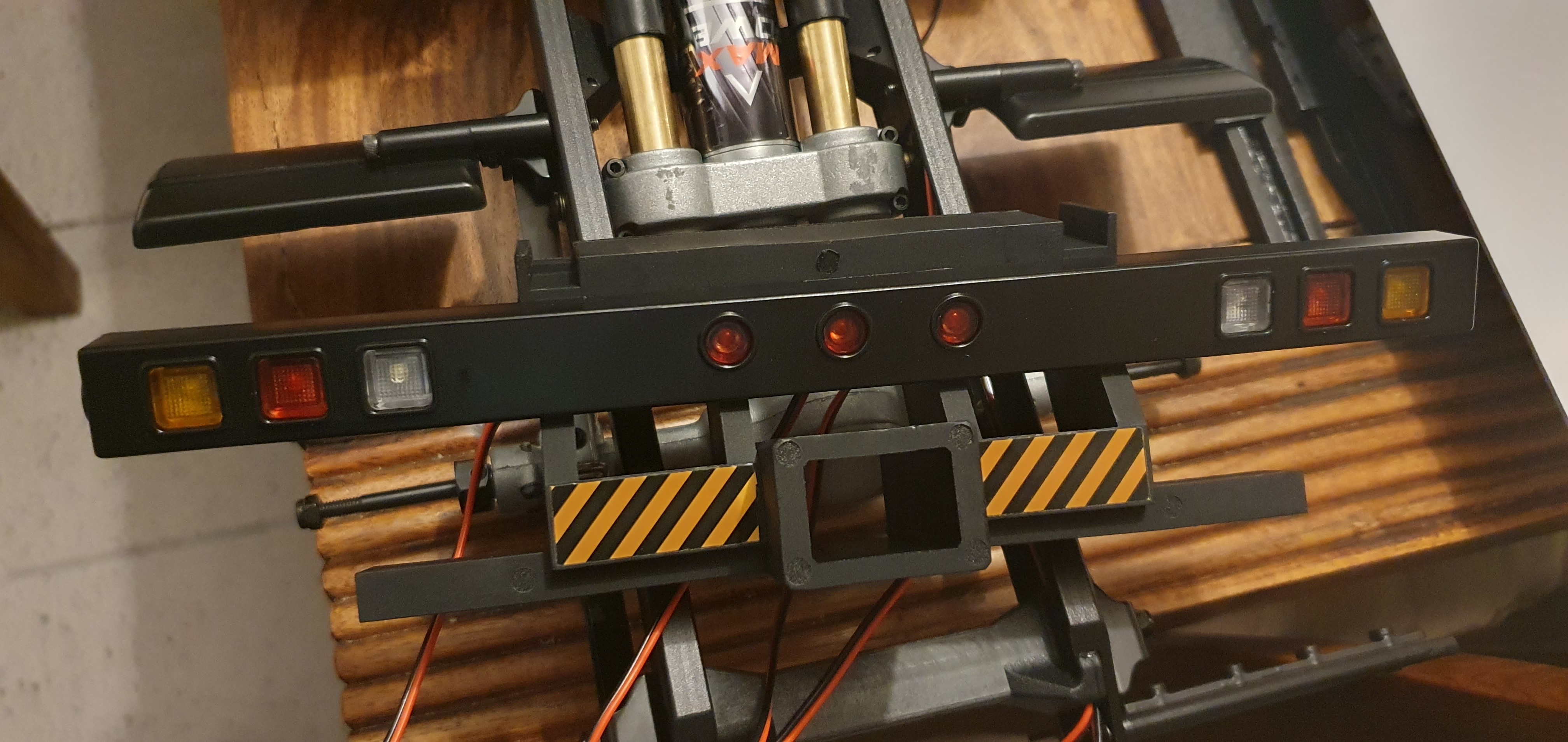

    Le pare-choc arrière avec sa série de phares est monté :

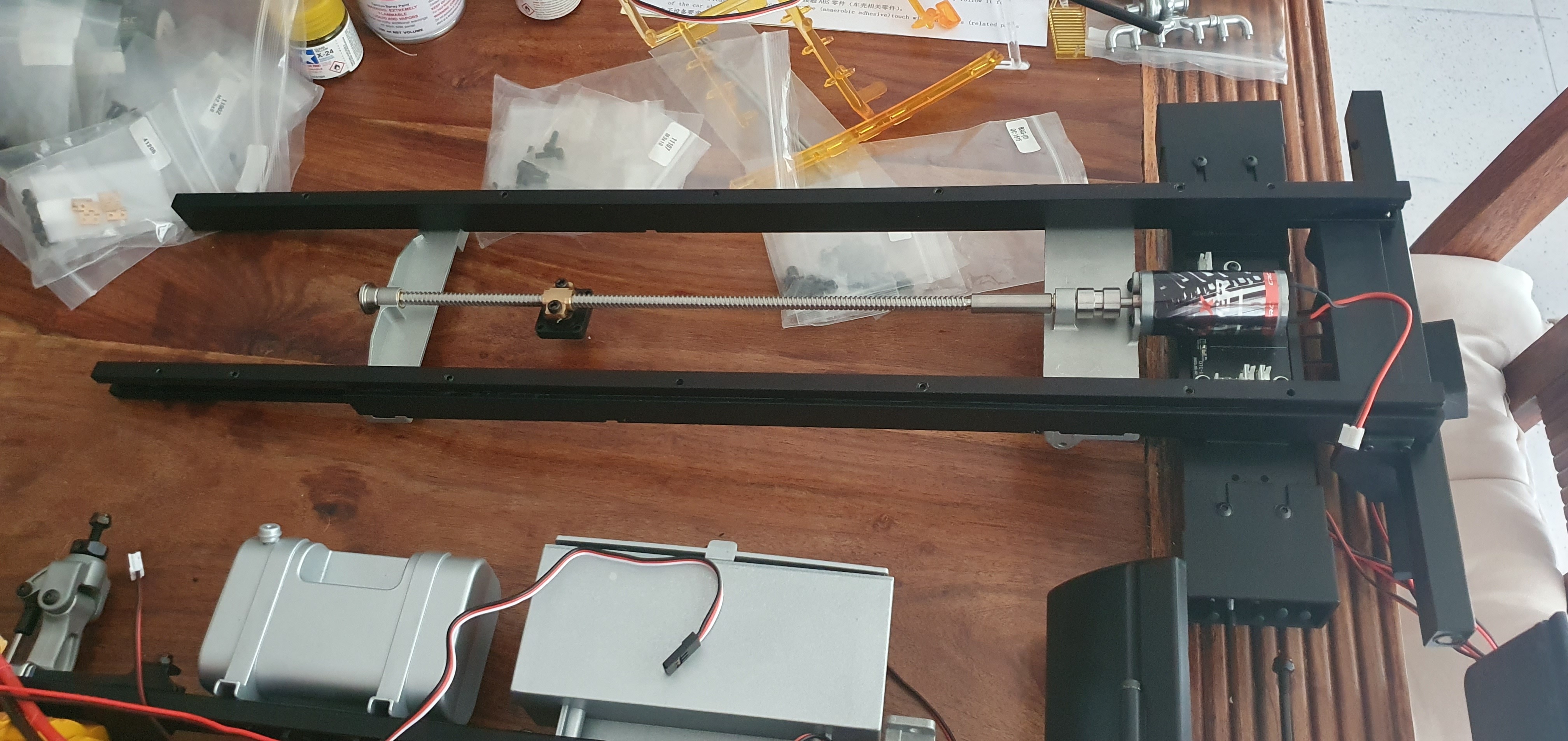

    Et ensuite la partie qui sera fixée sous le plateau et motorisée :

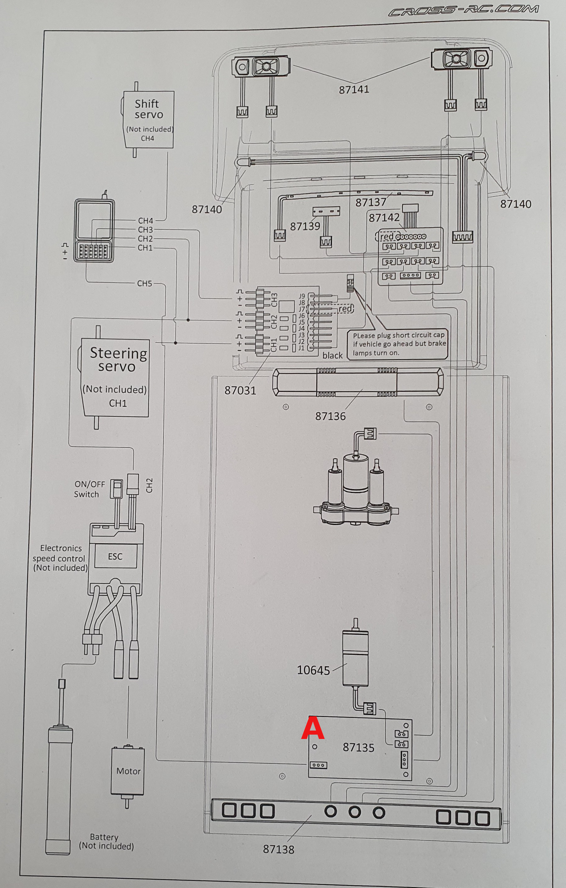

    Les photos sont faites, je peux déjà vous exposer deux problèmes d'électronique. Le premier c'est que j'ai testé le fonctionnement des moteurs pour actionner le plateau, ils sont branchés sur un module particulier, et bah ça ne fonctionne pas ... pour commencer, voici le plan de câblage du modèle :

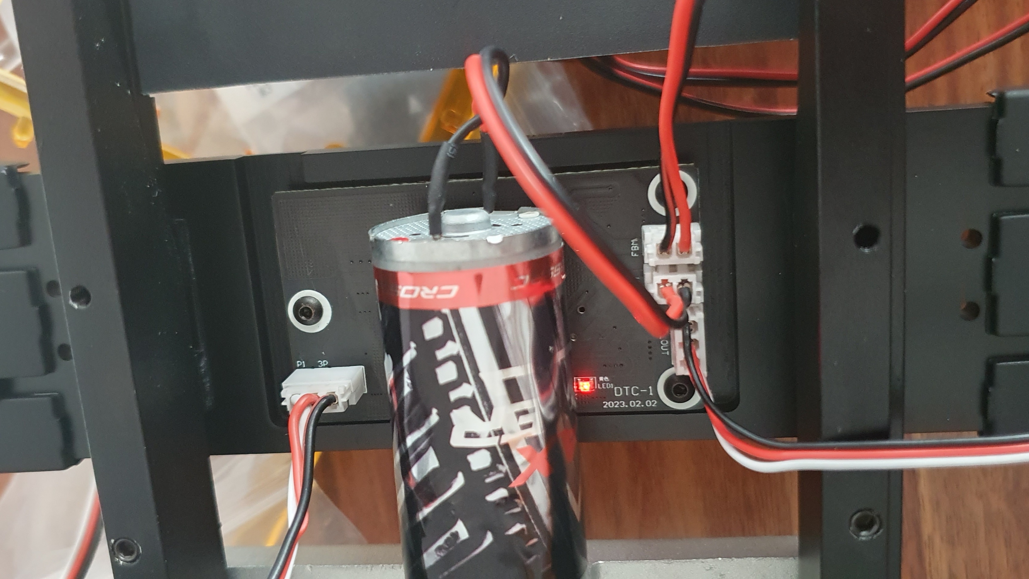

    Oui, faut s'accrocher :D pour l'instant je ne parle que du module indiqué "A" en bas. Dessus sont donc branchés le moteur qui sert à lever le plateau et celui qui sert à le faire coulisser. On a aussi un branchement pour le gyrophare, et enfin le câble qui relie ce module à la voie 5 du récepteur. J'ai tout branché comme ils disent, ça donne ça :
    Alors à la mise sous tension, la petite led rouge qu'on voit sur la photo, clignote, donc je me dit que j'ai du jus normalement. Mais je ne sais pas si ça clignote pour me dire que c'est ok, ou alors qu'il y a un problème ... ensuite même en affectant ma voie 5 à n'importe quel bouton de ma radio (une Radiolink RC6GS), rien ne se passe. Plus inquiétant, le gyrophare ne fonctionne pas non plus, il n'est donc pas alimenté. Or, tous les éléments (les deux moteurs et le gyro) fonctionnent lorsque je les branche en direct sur une voie ...
    Je ne pense pas que ça soit dû à un mauvais branchement ou au fait que les autres modules dans le kit, ceux qu'on voit en haut sur le plan, ne soient pas encore installés, puisque ce module est vraiment à part du reste, il est branché tout seul sur sa voie. Donc là, je sèche, et bien sûr il n'y a aucune explication de son fonctionnement dans la notice ... au pire des cas faudra que je branche chaque élément en direct sur le récepteur, mais vu que ce n'est qu'un 6 voies, je risque d'être vite à court ... sans compter qu'il me faudra à chaque fois un interrupteur électronique car les moteurs n'ont pas de fil de signal ... et même pas sûr que j'arrive à les faire fonctionner dans un sens, puis dans l'autre ...

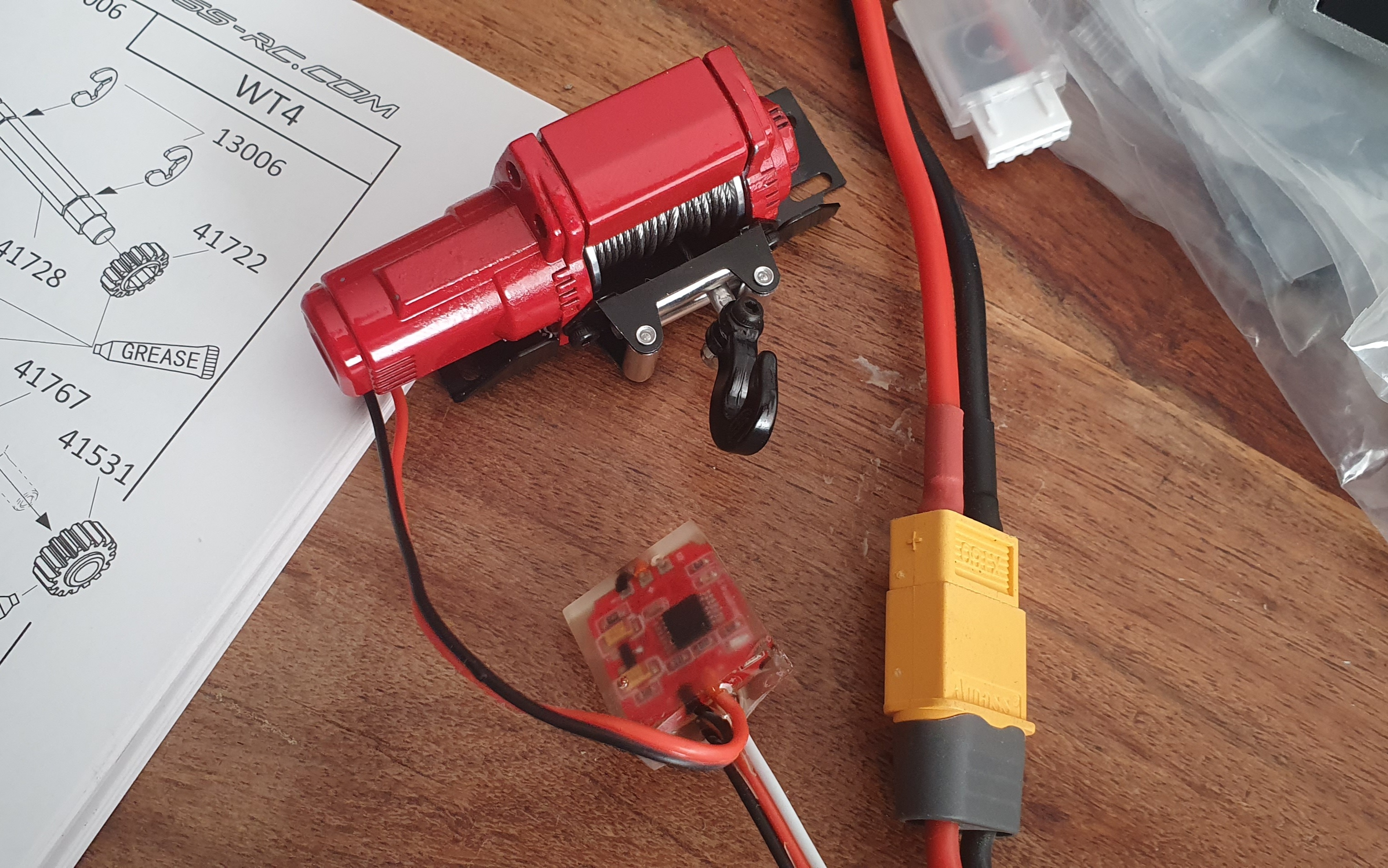

    Autre souci qui est lié au premier, c'est l'utilisation des interrupteurs 3 positions de la radio. Là, impossible de les régler, malgré avoir lu et relu la notice, et regardé des tutos sur YT. Je me suis aperçu de ça en essayant le treuil. C'est celui-ci, il a donc un module ou interrupteur dédié, donc pas de souci normalement :

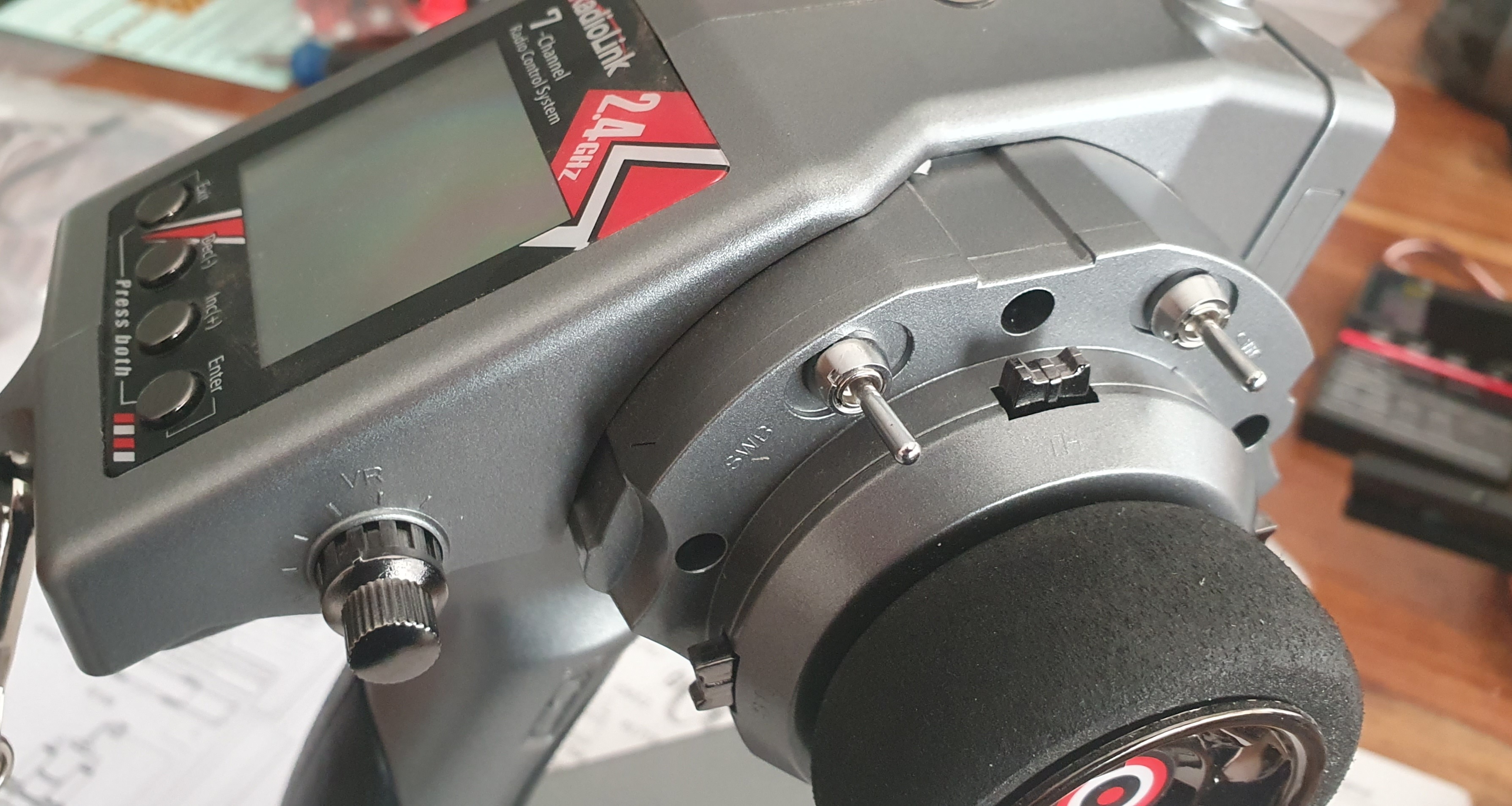

    Et sur la radio, j'ai donc ces deux inters 3 positions, nommés SWB et SWC :
    Je branche donc sur la voie désirée, que j'attribue à SWB (ou LockB, peu importe dans mon cas, ni l'un ni l'autre ne fonctionne comme je veux). En gros je voudrais un truc comme ça : position 1, ça déroule le câble / position 2 c'est le neutre et donc arrêt / et position 3 ça enroule. Sauf que moi j'ai rien sur deux positions, et "enroule" sur la dernière. Mais jamais "déroule" quoi ... J'ai beau essayer de régler ça en allant dans le menu Dual Rate, de régler comme je peux (avant de trouver les positions Up, Center et Down, c'est d'ailleurs une vraie galère, pas du tout intuitif), mais nada ... alors j'ai plus ou moins réglé le souci pour le moment grâce @Scal68 qui m'a aiguillé en privé, en passant le treuil sur la molette (VR). Là ça fonctionne en tournant la molette dans un sens ou dans l'autre, mais bon la molette ça a tendance à bouger plus facilement qu'un inter 3 positions si on fait pas gaffe, disons que c'est pas le top.
    Enfin si je peux avoir le treuil ici, et que les inters 3 positions fonctionnent pour chacun des deux moteurs de plateau, ça m'irait bien quand même.
