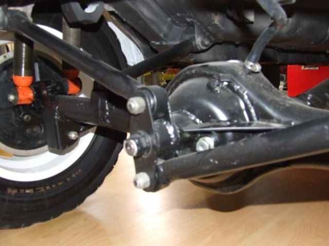

    Mais un 4-liens avec les joints toriques tu n'as plus de jeux et aucun mouvements parasites d'aucune sorte ni de mouvement latérale du pont à la compression.
    Le système en photo ci-dessous me ferait plus penser à un parallèlogramme de watt.
  7. sawblade
    On parle pas de jeu, mais de déplacement latéral du pont pendant le mouvement vertical.
    La barre Panhard étant fixée latéralement, la trajectoire du pont a l'écrasement décrit un arc de cercle, donc on a une composante latérale du mouvement (d'autant plus marquée que le débattement est important).
    Le parallélogramme de watt annule cet effet, le déplacement du pont est purement vertical.
    Le débattement vertical dépend de la longueur de la biellette fixée sur le pont.
    Le débattement d'oscillation (croisement) n'en dépend que peu, uniquement par la composante verticale du mouvement de rotation du pont lors de croisements
