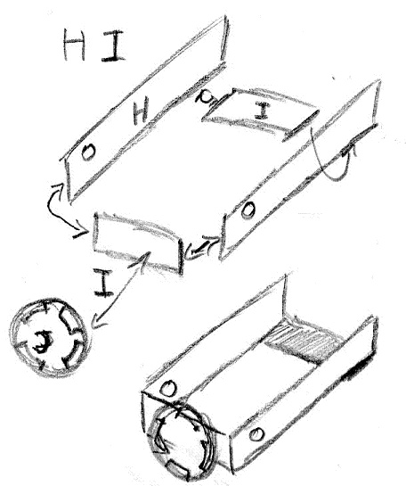

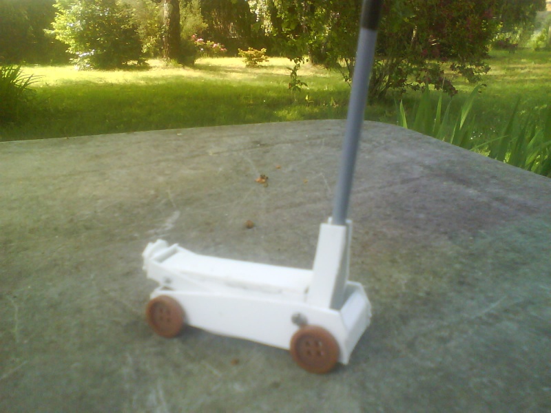

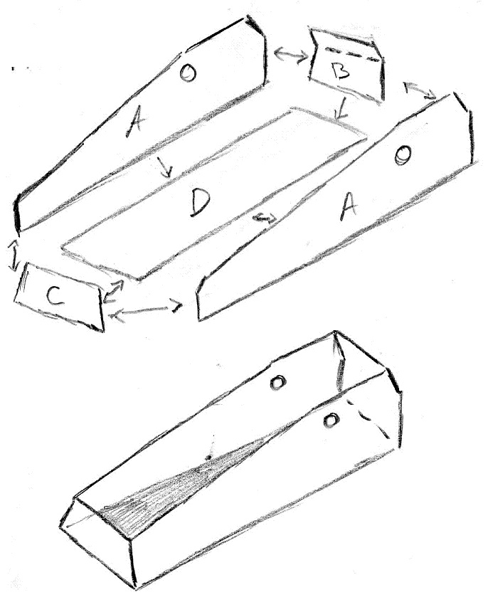

    un petit truc vite a faire avec quelque chutes
    j'ai utilisé de l'ABS en 1mm
    + une vis de 2x20mm et un ecrou
    + une tige fileté de 2x12mm
    la barre de cric est un bout de grappe de 4x70mm
    pour les roues, j'ai pris 4 boutons de 12mm
    tout les trous sont au foret de 2mm

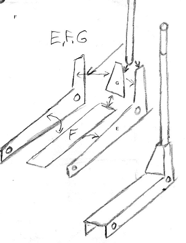

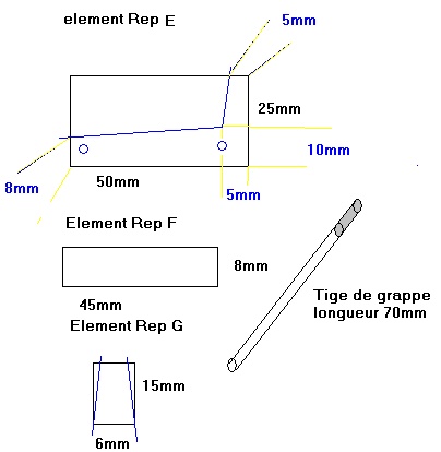

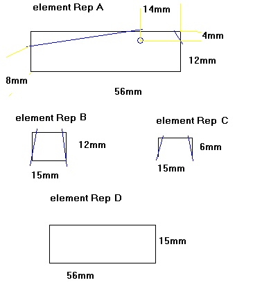

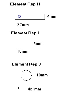

    tout d’abord, les crobare détaillent
    Élément Rep A 2x
    Élément Rep B, C, D 1x
    Élément Rep E 2x
    Élément Rep F, G 1x
    Élément Rep H 2x
    Élément Rep I 2x
    Élément Rep J 1x

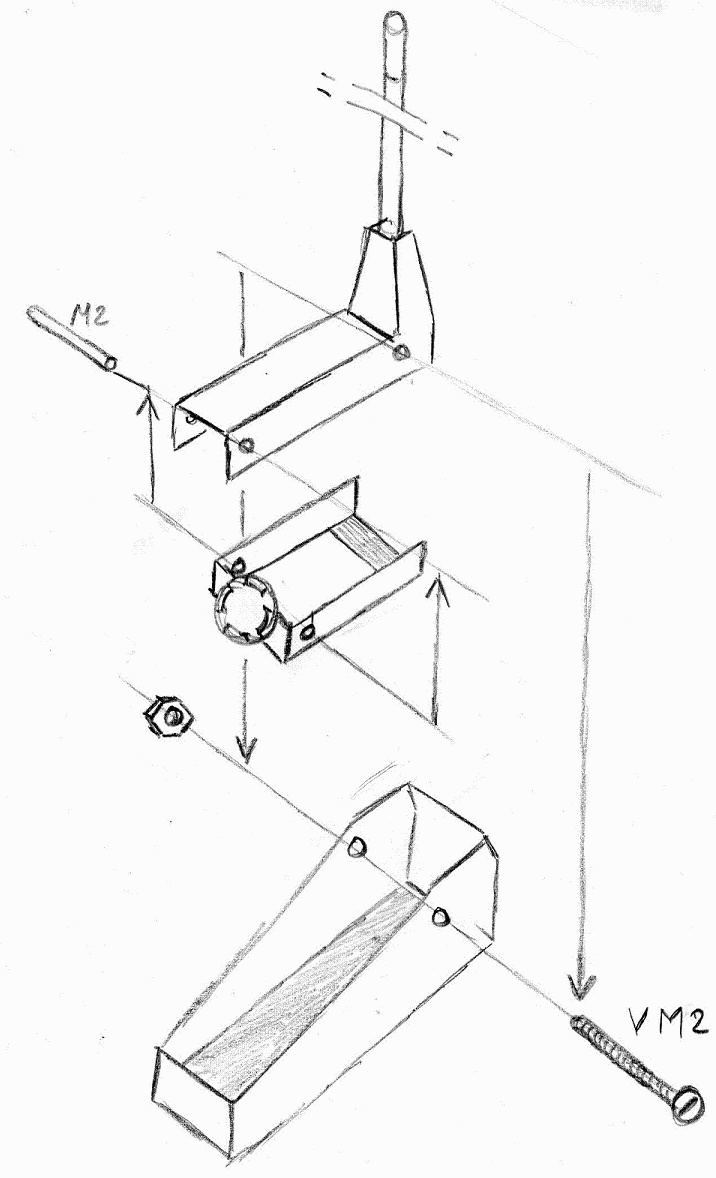

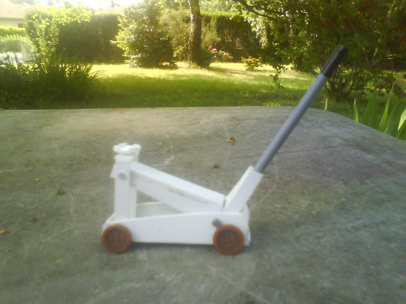

    Vient le montage
    et en Fin l'assemblage
    le Finie avant peinture

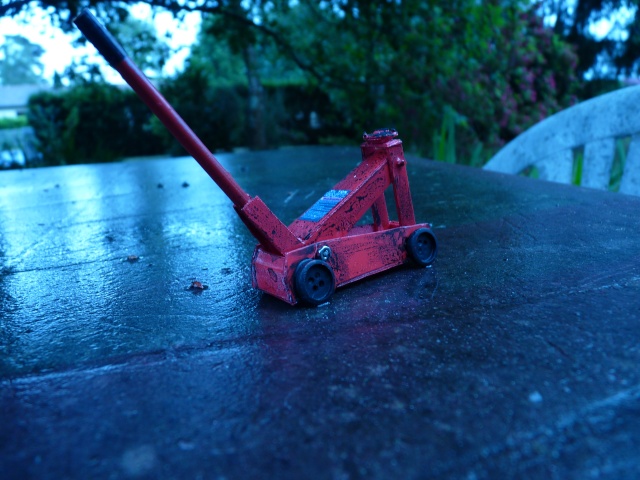

    résultat final
    bonne conscruction a tous :wink3:
