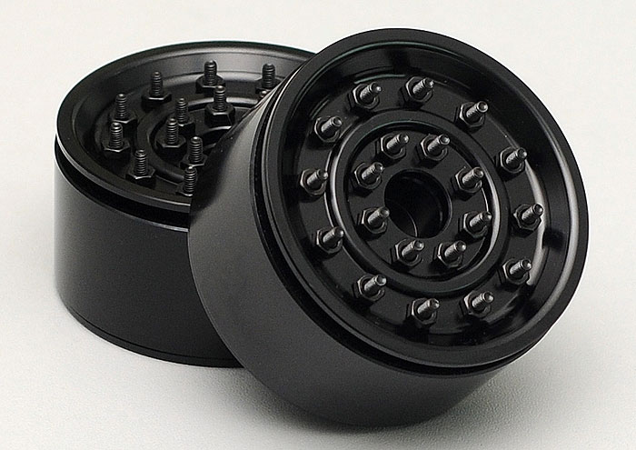

    j'adore avec la couleur
    par contre des jantes rc4wd qui coutent un bras comme celles là semblent indispensables
    après a voir également si les croisements de ponts avec l'implantation du châssis d'ax10 reste correctes
    sinon châssis maison et amortisseurs plus courts :yeah3:

    Maintenant avec une taille de pneu assez haute je pense que ça peu le faire.
    Sur la photo du vrai , les jantes ne paraissent pas si grande en diamètre, par contre les pneus sont hauts.

    C'est vrai que le modèle de jantes est primordial pour ce véhicule :tadaa3: :read3:

    merci pour les liens les gars, justement concernant les jantes, je vais passer au 1.9 car j ai trouvé les pneus qui ressemble le plus au vrai avec les dimensions que je veux...
    car il me faut absolument des pneus de 12 cm de diamètre...
    je mettrai le lien des pneus que j ai trouvé plus tard car je ne me rappelle plus du nom et jsuis pas sur mon ordi.
    donc les jantes que vous m avez presenté avec les pneus que j ai trouvé, ca ira parfaitement.
    la pour l instant le probleme, c'est qu avec les pneus que j ai, vu la largeur, je suis limité pour le rayon de braquage car ca touche la carrosserie. Ca presage d'encore pas mal d'evolution sur le projet.

    et je prendrai certainement les jantes que vous m avez montré
    http://www.rueil-modelisme.com/jant...ntes-tres-lourdes-galaxy-22465bk-topcad-.html

    moi je resterais en 2.2 au niveau des jantes pour coller au mieux à la réalité mais dur de trouver 120mm ext, souvent c'est 130 ou 140
