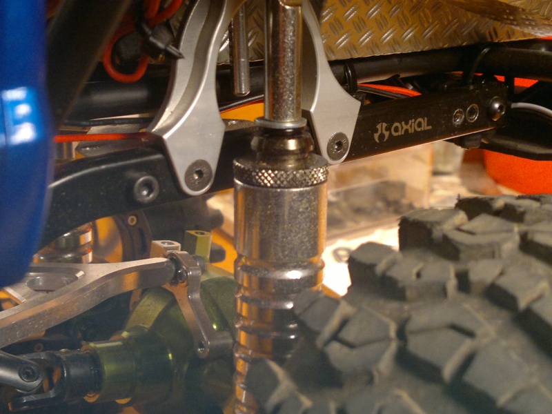

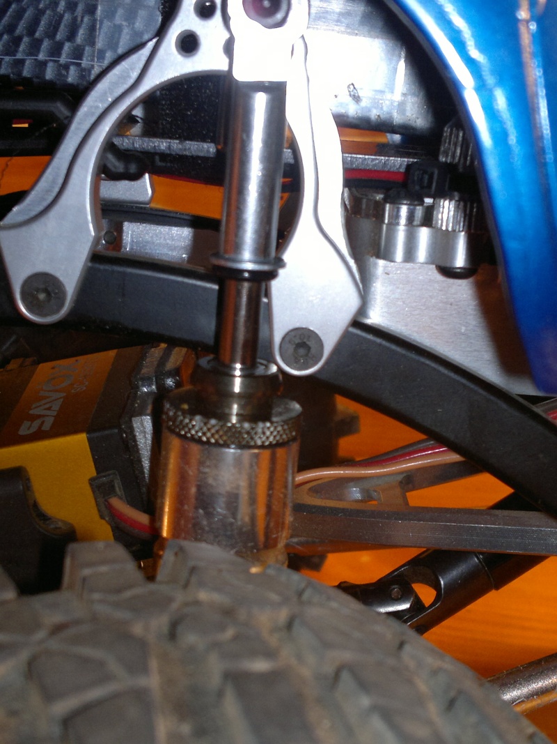

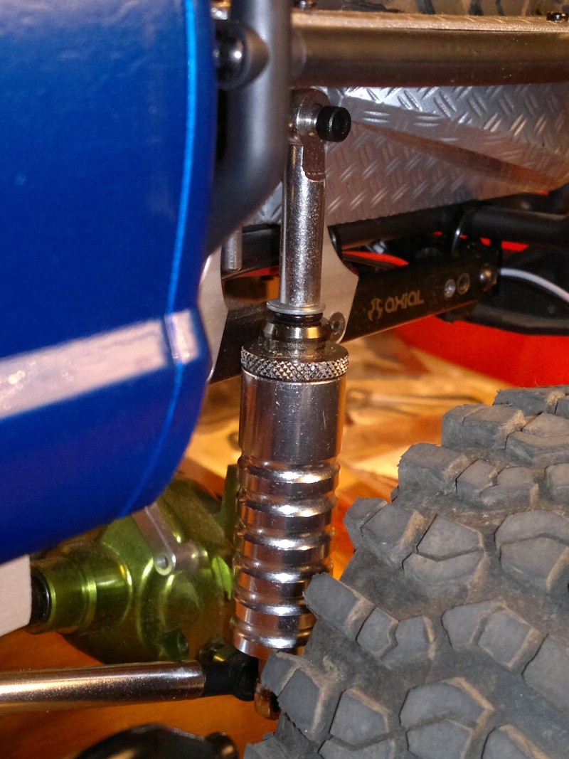

    ca marche pour les amortos...
    le probleme est que c est difficile de juger leur souplesse ou durete par internet et les ptites boutiques de modelismes n ont bien souvent pas un grand choix
    surtout niveau amortos crawler...
    j ai pas pesé encore la carro vu qu elle n est pas finie mais si ca pese trop lourd j acheterai des ressorts dans une boutique specialisée...

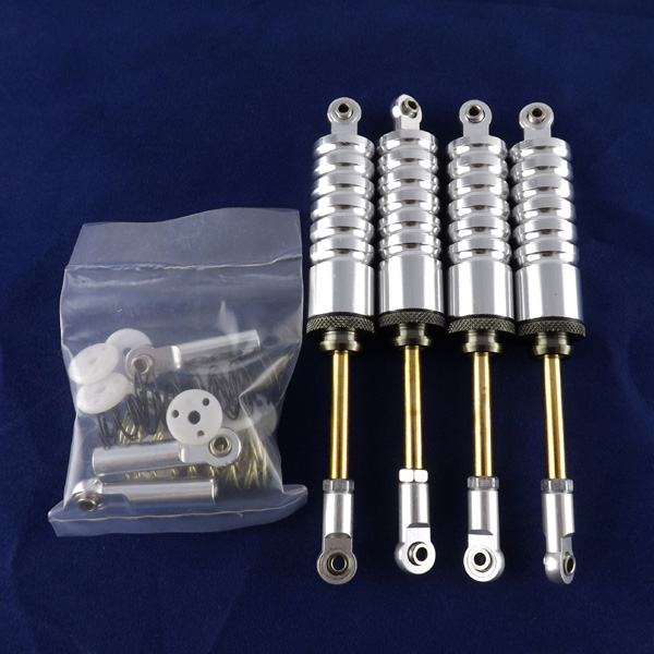

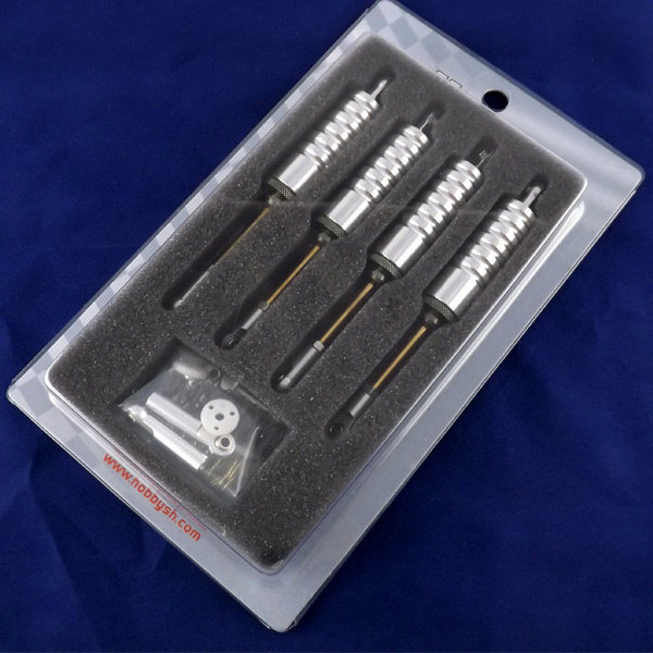

    Hello !!!
    pour tes amortos je peux te conseiller ceux là :
    ils font 120mm avec les chappes courtes et 130mm avec les longues ... :roll3:
    achetés ici :
    http://cgi.ebay.fr/ws/eBayISAPI.dll?Vie ... 1014608762
    avec des tiges d'amortos de 5 mm de diamètre ( respetc non ??? :priest: )
    livrés avec 3 jeux de pistons ( 1 , 2 ou 3 trous ) + 3 jeux de ressorts de duretés différentes + 2 jeux de chappes aux totales , courtes et longues , ensuite à toi de choisir ton huile et ta config.
    commence avec de la viscosité mini 150 voir 250 , 350 maxi à mon avis , et moins ton piston aura de trous plus ton amorto sera dur , tu peux essayer aussi de mettre le ressort sous le piston , ce qui abaissera ton CG et fini les torsions du chassi quand il roule ( j'ai testé ça ce week ends et j'ai limite préféré , pour la première fois , rouler avec mon SCX10 avec cette config. ) et mettre un joint pour " amortir " au retour de la tige dans le corps donc là le ressort est SOUS le piston , donc au repos ça donne ça :
    une vue de plus prêt:
    vue en extension là :
    j'ai placé le corps de mes amortos corps têtes en bas pour que le poids le plus " lourds soit au plus bas ... et j'ai monté les mêmes amortos sur mon wraith et j'en suis très content !!!
    autre chose : si tu les redressent , c' est pas mal non plus !!! :wink3:
    voilà si ça peut te guider dans ton choix final ...
    :tadaa3:
    PS : si tu as besoin de cotes ... hésite pas !!! :wink3:

  10. reaper
    reaper membre
    23 Février 2013
    98
    4
    ah excellent mugen et le prix est plus qu interessant.... merci pour ce lien
    en plus ils ont vraiment de la gueule
    mis a part que sur le VB on ne les verras pas...
    mais le fait de pouvoir changer la durete des ressorts m interessent beaucoup
    apres pour l huile je mets de la dot 4 je sais pas ce que vous en pensez mais c ce que je mets dans ma becane...
