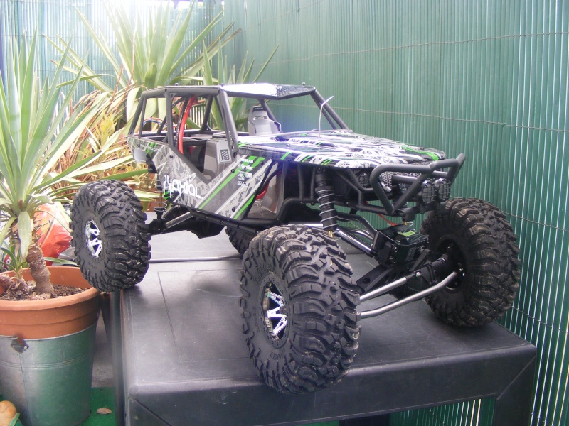

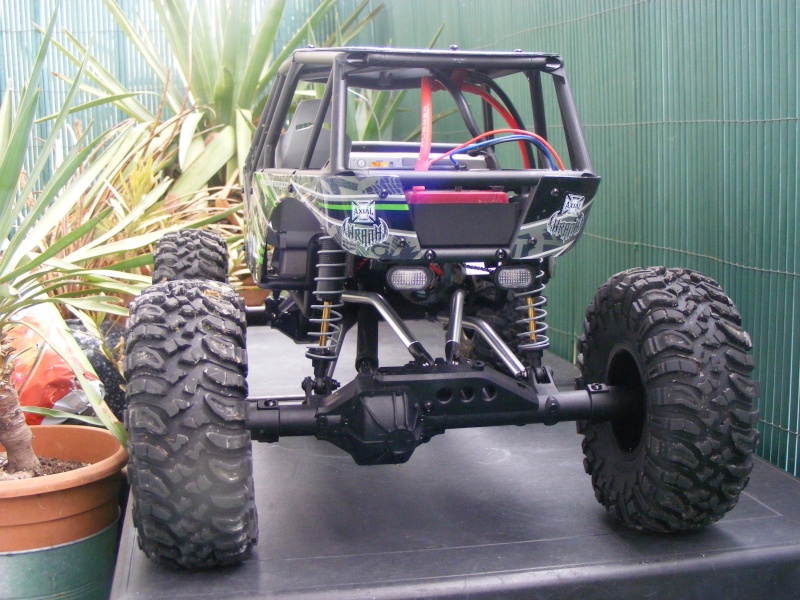

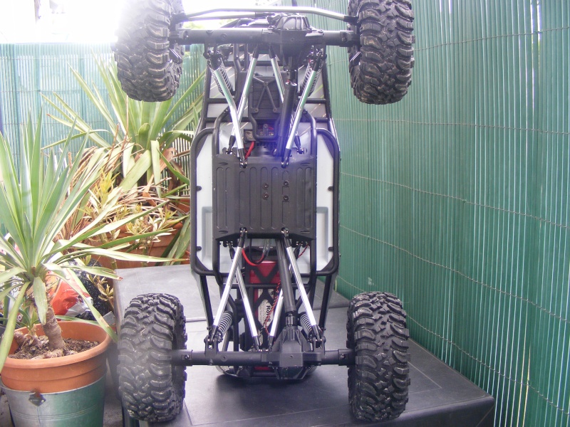

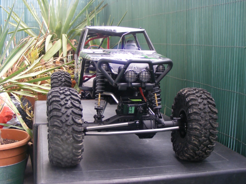

    Re: nouveau Crawler/Scale AXIAL Wraith
    le voilà avec quelques options en plus :
    et pas de remarque sur les fils :rir3: j'ai pas fini :tadaa3:
    par contre, le servo me fait ch**r , quand je braque d'un coté, je peux pas braquer de l'autre, alors qu'a vide ça fonctionne très bien ...
    demain, je monte celui du SC8, un savox 1256TG 20 kg

    ça y est, j'ai changé de servo, c'est le jour et la nuit
    Tu as mis quoi comme servo ?
  12. h300
    h300 membre
    May 27, 2011
    890
    4
    celui du SC8, un savox 1256TG > 20 kg :wink3:
