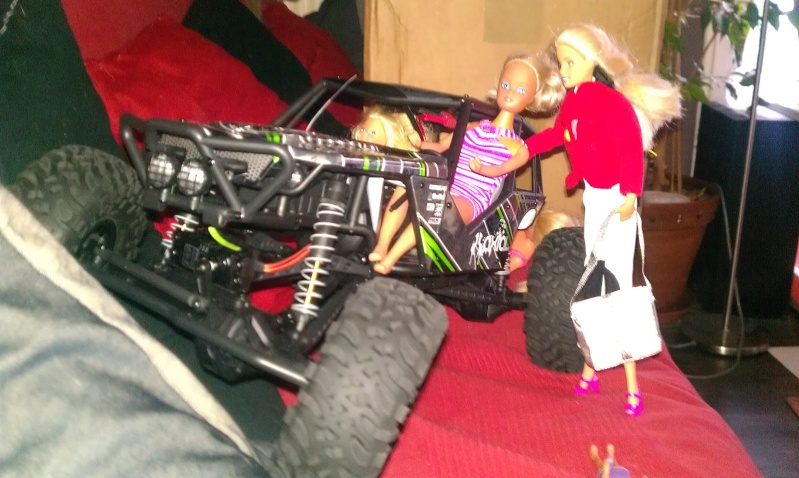

    les barbies, ont une longueur de jambe ... et une tête de trop :rir3:
    quelqu'un a un lien pour un mannequin qui irait dedans ??

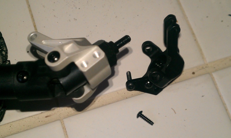

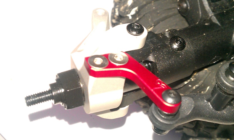

    je monte mes options, mais, comment on met la barre de direction, sur les fusée ?
    d'un coté, j'ai le pièce, mais pas de l'autre :(
    si je récupère la pièce sur la fusée stock, c'est des vis plastique ...
    et, lequel préférez vous ?
    merci ;)

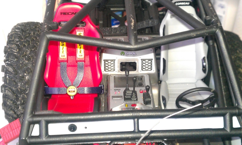

    salut y a pas photo "RECARO" et magnifique

    Bonjour Thierry,
    Ce sont des fusées de XR10 et donc pour la barre de direction qui passe derrière le pont.
    Si tu veux des photos je pourrai en mettre plus tard.
    Je ne sais pas si tu peux la mettre derrière avec les ponts du Wraith. A voir.
    -Soit il te faut la pièce rouge (Sur tes photos) en plus pour mettre à gauche et voir si OK pour la barre de direction vers devant.
    Tu peux aussi la fabriquer.
    -Soit essayer avec les pièces Axial d'origine des deux cotés. Il faut de la vis en M3x10mm de mémoire. C'est du classique.
    Il faudra voir si la barre de direction ne tape pas dans le pont.
    -Soit les revendre et acheter les bonnes pièces.

    Essayes ce que j'ai dit. :wink3:
    Les pieces VP pour le XR10 servent à augmenter le rayon de braquage.
    Vois si tu peux mettre les bras d'origine.
    Est-ce qu'il y avait un petit sachet de pièces/vis en plus dans le carton du Wraith ?

    je regarderais ce soir dans les sachets de mes autres monstre, sinon, je revends ceux là, et me prends les autres, j'ai reçu les barres de direction en titane et les fusées arrières ... :(
