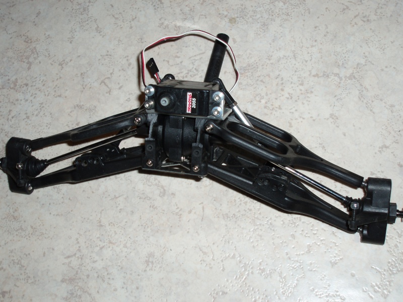

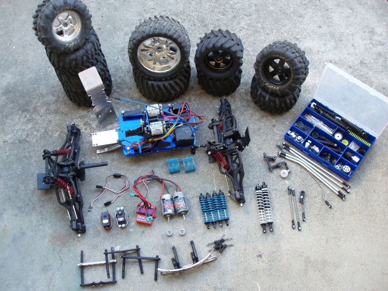

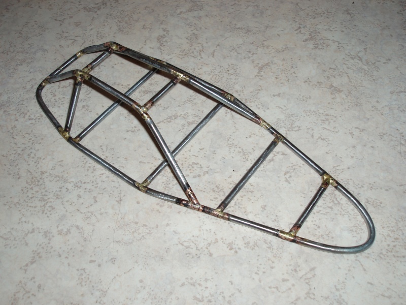

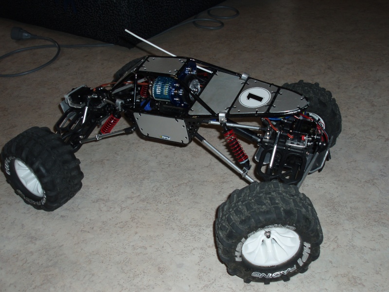

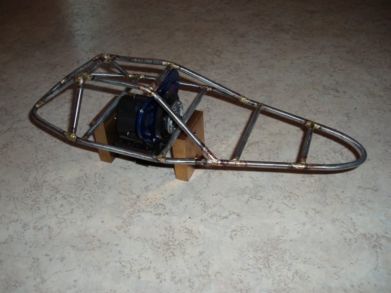

    Voici une photo de ce que j'avais sous la main pour commencer mon Crawlermaxx
    détail rapide : 2 titans avec un evx2 et boite, 2 integy 55t avec un esc twin motor 7.2v, récepteur 3ch traxxas et TQ3, un servo direction traxxas, 2 MG995, une dizaine d'amortos traxxas, des chapes M4, des cardans en partie cassés, 2 packs 7.2v 2600mAh et 2 packs 8.4v 4200mAh, des roues, héxagones, etc...

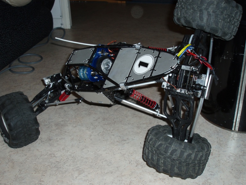

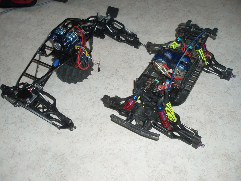

    et voici en quelques photos ce que ça à donner :D
    Premier essai à l'arrache (pas de fixation d'amortos, électronique montée vite fait, etc...) en 2 roues directrices : c'est bof :(
    Avec les spools, ça ne braque pas ; trop arrière pour la grimpette des marches ; croisement tout juste à 80/85° ; les liens bas raccrochent lors des franchissements de marches ; etc...
    voici mes dimensions :
    -empattement 370-440mm selon la compression des amortisseurs
    -voie : 420mm
    -hauteur sous pont 80mm
    -hauteur sous chassis 80-170mm suivant compression
    Il est enfin en 4WS et j'attend un module créer par un ami pour gérer les 4 roues avec la radio TQ3 traxxas modifiée avec un inter 3 positions
    mode 1 : 2 roues (AV) directrices
    mode 2 : 4 roues directrices pour tourner serré
    mode 3 : 4 roues directrices pour rouler en crabe
    Voici à quoi mon crawlertuber ressemble en ce moment...

    Quelques soucis de direction (servo AV qui n'est pas assez coupleux) et de suspension (il se met dans des positions bizarres parfois...), si vous voyez quelque chose qui vous choque n'hésitez pas !!!

    D'autres vidéos de mes machines sur mon profil youtube :wink3:[/quote]
    ba moi je bloquerais les diffs :jecpa3:

    ba moi je bloquerais les diffs :jecpa3:[/quote]
    +1 pour les diff et tu verra ça iras beaucoup mieux :wink3:

    j'avais bloqué les deux diff mais il ne tournait presque plus... du coup, spool avant et diff arrière, je ne sais pas si c'est vraiment une bonne solution que j'ai prise là

    alors les diff c'est blocage obligatoire si tu veux monter... après pour tourner, travaille plus sur ton angle de braquage :wink3:

    par contre, on voit bien sur les vidéo que la partie chassis avec la transmission pèse son poids (un seul moteur ne suffit pas ?).
    Peut être aussi lester les jantes ou les ponts en fixant les accus dessus :wink3:
