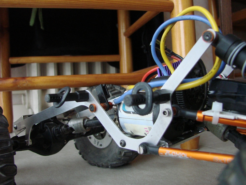

    Pour répondre à ta question, c'est l'amortisseur qui fait sa, il ne travail que très très peut.... genre a 5 ou 10% de sa capacité. L'amortisseur dans sa position actuelle et très limité, ce qui fait le plus c'est suivre les mouvements du pont.
  2. sawblade
    11 819
    16 498
    OK. Je pensais à des amortisseurs avant super durs.
    Mais pourquoi a l'arrière ça fonctionne "normalement"? Ils sont tarés différemment à l'avant et à l'arrière ?

    Sa je ne sais pas, mais malheureusement dans cette position il n'a pas totalement son débattement qu'il devrais avoir.

    Je pense aussi que c'est comme ça, ça ne peut pas fonctionner autrement dans la logique.
    Les amortisseurs ne travaillent effectivement pas sur la totalité de leur course, le pont par contre oui voire même plus que ce qu'il faut si il n'est pas bridé en débattement.

    Le point positif a son montage, c’est qu'il rabaisse le centre de gravité.
    Ca me rappelle il y a plus de 10 ans où je fessais des expériences aussi sur ax10.
    J'avais simplifié encore plus en supprimant tous liens et amortisseur a l'arrère.

    Oui Nicolas, ton montage est logique. A trop incliner les amortisseurs, on en supprime leur fonction.
    Dans l'exemple du zinzoin, son affaire donne l'impression de fonctionner mais les amortisseurs sont dans l'axe des liens. Donc il pourrait les supprimer que ça ferrait pareil. A une pouille près car ça risquerait de tout bloquer mais bref, le rôle initial de l'amortisseur n'est pas la.
    De toutes façons il s'en rendra compte lorsqu'il ira chatouiller du rocher un peu plus technique qu'une simple marche ou un pont en triangle.
    Pour m'être lancé dans l'expérience avec mon crawler 3D Covid l'an dernier, je me rend bien compte que les passages techniques sont fatals aux crawlers mal réglés.
