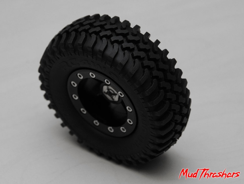

    Normalement la même que celle d'olivier ! Par contre je cherche à savoir si les jantes axial scx 10 en 1.9 se monte sur mon tamiya ?
  5. lounna83
    lounna83 membre
    29 Mai 2011
    274
    Re: CR-01 defender
    Oui sa passe. Hier j ai demander a tchoupy il a regarder et c est bon
  6. crylv8
    crylv8 membre
    31 Décembre 2010
    93
    Re: CR-01 defender
    Cool ........merci ;) je commande donc 4 jantes !!
  7. olinto
    olinto membre
    16 Août 2010
    2 408
    67
    Re: CR-01 defender
    pour les jantes normalement ya pas de problème , par contre prends pas un gros diamètre pour les pneus si non ça risque de toucher les passages de roues sont petit sur le g4
  8. crylv8
    crylv8 membre
    31 Décembre 2010
    93
    Re: CR-01 defender
    J'ai pris les mêmes que vous il me semble le Mud quelques chose......lol 99 mm de diamétre
    :D
  9. olinto
    olinto membre
    16 Août 2010
    2 408
    67
    Re: CR-01 defender
    les miens sont en 95 parcequ ils sont en 1.55 , ceux d olivier sont en 99 , c est des mud trasher (orthographe incertain je maîtrise mal la langue de Shakespeare :rir3: )
  10. crylv8
    crylv8 membre
    31 Décembre 2010
    93
    Re: CR-01 defender
    Voici les pneus que j'ai commandé , ainsi que les jantes !
    la carrosserie de disco 3 arrivera orange G4 mais j'aimerai bien la peindre en gris clair.....à voir !!
