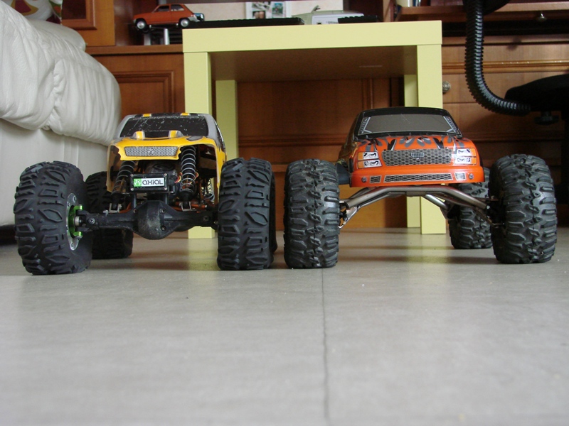

    Mais , toujours dans l'optique "crawler", j'aurais essayer de maximisé le passage sous le pont.
    Avec juste deux cardans en plus tu pouvait remonter ton pignon d'attaque et ainsi liberer de la place sous le pont.
    Comme ça :

    L'artr est terrible en sortie de boite.
    j'ai commencé avec ça et juste un abaissement de l'accus (sous la platine pour començé) :
    Ou alors poseé sur le triangle avant :

    La carro, c'est un peu secondaire sur un carwler.
    Il faut surtout que ce sois efficace sur le terrain.
    Pour les amortisseurs sois tu déplace la partie basse comme sur le mien (photos plus haute) ou sois tu met des ressort options rouge (plus souple) .

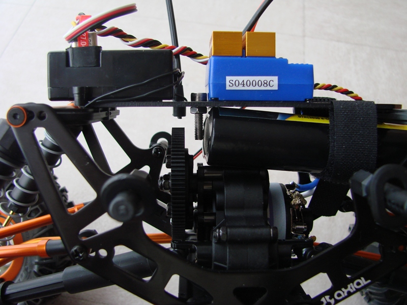

    Pour moment tu peux juste changer les ressorts car d'origine il sont trop dure , les axial black par exemple sont ce qui se fait de plus souple. Si il est stock stock , abaissé le CDG est ta priorité comme te le notre nicolas , descendre l'accus au plus bas. Tu peux aussi rallonger tes liens supérieurs et déplacer leurs ancrages en re-percant le châssis.Un vrai plus en terme de comportement est aussi de lester les roues avant pour avoir une répartition de masses d'environ 60/40, 60 av 40 ar . ;)

    voila pour aujourd'hui , j'ai fabriqué une plaque (alu 2.5mm) pour la fixation de la batterie sur le train avant et j'ai décalé le servo le plus à l’extrémité possible , et refait le lien de direction (alu 6mm).
    un coup de peinture et sa donne ça :
    la suite : changement des suspensions ou juste des ressort , on verra .
    puis je vais suivre deux trois postes pour modifier , déplacer les liens.
