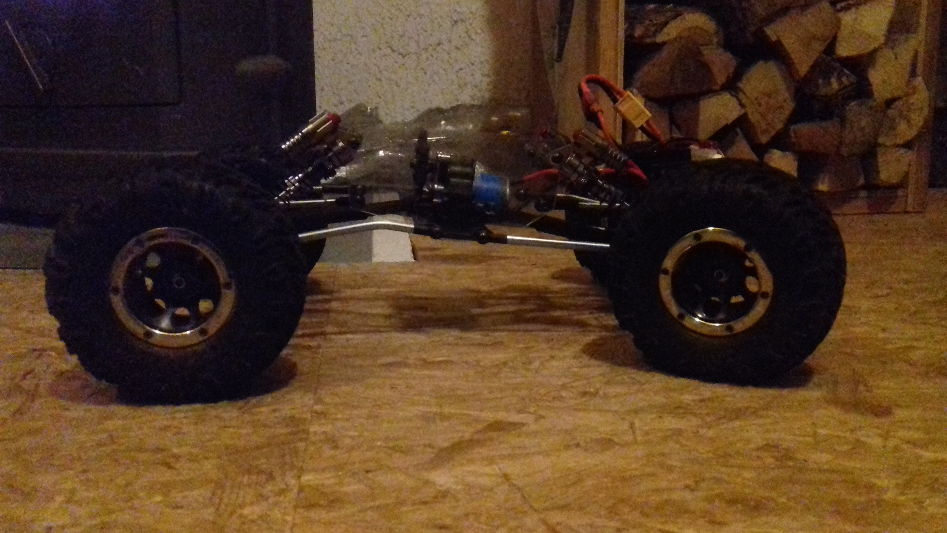

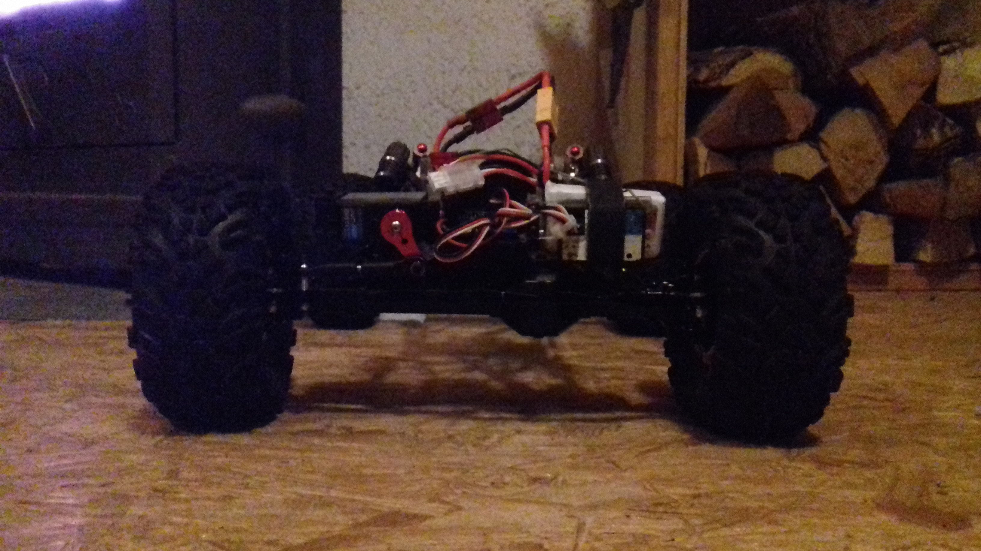

    Bonsoir à tous,
    Après quelques achats et un peu de bricolage, voici la première version de mon nouveau 2.2 shafty:)[​IMG]
    [​IMG] [​IMG]

    Sa paraît cohérent seul les liens inférieur demande a être modifié
    En fait il faut que les liens inférieurs soit triangulé a l'opposé de ce que tu a fait sur les liens supérieur c'est a dire rapproché sur le chassis et éloigné sur les ponts sinon encore une fois sa paraît bien un poil le bazar sur le pont mais sa empêche pas de rouler
    crée un sujet sur ton chassis dans la section approprié ce sera plus logique que ici

    Merci clément oui je suis au courant pour mes liens et j'essaie de trouver une solution.

    sur les pont visse plus longue et lien a l'extérieur du support sa joue pas sur gros mais c'est déja sa
    sur chassis si tu a fais un skid maison et a vérifié que sa passe avec les cardans mais perser de part en part et évider au centre la place pour y mettre deux liens et deux écrous profite en pour mettre des vis a tête bomber voir fraiser si ton chassis peut le supporter ;)
    avec sa tu aura encore un meilleurs comportement et plus de lien qui dépasse du chassis, ah et si au centre du skid sa passe pas a cause de l'angle des rotules ou cardans monte les liens a l'intérieur du chassis
