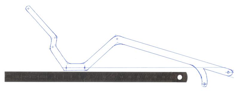

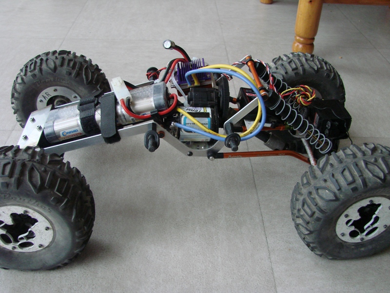

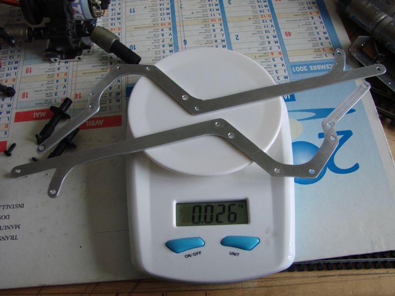

    je confirme.
    J'avais sur mon AX10 un chassis carbonne qui a casser (c'est fragile le carbone)
    J'en ai refait un en alu AU4G de 1,5 mm d'épaisseur.
    C'est pliable seulement après un traitement thermique donc pour un châssis ca ne bouge pas et c'est plus léger que le carbone.
