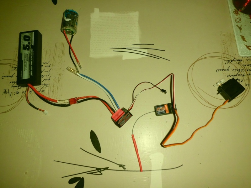

Re: Configurer variateur et radio. Voici mon récepteur avec le vario et le servo branché : Puis le montage général qui n'a rien de sorcier :
Re: Configurer variateur et radio. Faut qu'une personne qui possède ce récepteur regarde, car perso je vois ESC et Servo branchés à l'envers sur le RX. Je n'ai pas d'autre explication pour que le signal n'arrive ni à l'ESC ni au servo. Un exemple de branchement : Pareil dans , le fil le plus clair est à l'intérieur, le plus foncé à l'extérieur.
Re: Configurer variateur et radio. Tu as en effet raison, je viens de regarder sur le net et les fils sont montés à l'inverse de moi. Il existe d'après ce que j'ai "survolé" deux types de récepteurs : Le HK-TR6A et le HK-TR6A V2... Va t'en savoir si le soucis vient pas de là, pourtant c'est le même que mon SCX10, j'avais regardé avant de commander :mad3: Ca va chi** colonel :twisted: :lol:

Re: Configurer variateur Robitronic speed star 2 et HK-TR6A Si c'est un 6 voies TR6AV2 il se bind par la voie BAT. La polarité est comme le TR6A et tous les RX en général :
Re: Configurer variateur Robitronic speed star 2 et HK-TR6A Salut, Ah oui sacret histoire j'y mettrai le feu !! Pourtant il n'y a rien de compliqué c'est ça qui me ronge le plus !! Du coup je vais re-binder vu que c'est le même récepteur que Francis a illustré en photo, je vous test ça demain si ça prend pas feu :lol: Pour le moteur, il marchait avec la radio et récepteur du SCX d'origine, j'avais juste à régler les potards sur la radio et parfait. Là il ne se passe rien avec la GT3B, c'est dommage car c'est une radio très polyvalente... !
Re: Configurer variateur Robitronic speed star 2 et HK-TR6A Victoire :blerp3: :blerp3: Merci Francis tu avais tout a fait raison !!! Donc en effet le bec de bindage se met sur la prise BAT. Ensuite j'ai donc inversé le bec du variateur en canal 2 (fil noir à l'extérieur du récepteur). Ensuite procédure de bindage, et miracle !! Le moteur marche parfaitement en avant ou arrière sans beugues ! J'ai ensuite tout coupé, et j'ai branché le bec du servo' en canal 1. J'ai rallumé et impeccable aussi tout fonctionne :yesd3: Par contre je pense que mon ancien servo' devait merdouiller... J'ai donc monté un TowerPro MG995 pour le moment... Merci à tous de m'avoir aidé !
