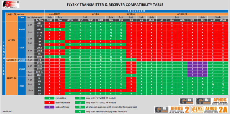

    À priori tous les rx flysky protocole ANT
    J'ai trouvé ça :
  11. dawii
    8 149
    19 584
    Hello,
    Je ne sais pas si on peut se fier à 100% à ce tableau de compatibilité. Il y aurait au moins une erreur.
    Exemple la radio FS-GT2E fonctionne avec les recepteurs FS-A3 (protocole AFHDS2A), ça c'est certain et vérifié, je suis dans ce cas.
    (Désolé, je détaille un peu)
    Par contre cette même radio FS-GT2E est sensée fonctionner avec le recepteur FS-GR3E (protocole AFHDS) ET bien non, ça ne fonctionne pas. (A moins qu'il y ait une procédure particulière pour changer de protocole, en tout cas, pas réussi).
    En même temps c'est bizarre pourquoi ça fonctionnerait en AFHDS (d'après le tableau) alors que ça n'est pas sensé fonctionner avec les 5 récepteurs en AFHDS2 (à priori plus proche du protocole AFHDS2A). Pour le coup, je pense qu'il y a quelques "bizareries"sur le tableau...
    D'ailleurs, hatchcock précise également que le recepteur GR3E fonctionneraient dans d'autres protocoles.
    Bref, on va dire que ce tableau reste indicatif (pour ma part m'a dejà induit en erreur).
    Pas certain que nos amis du soleil levant aient pris le temps de tester en réel toutes les combinaisons de compatibilité.
    A mon avis Il faut juste se méfier si on fait fonctionner une radio "recente" avec un recepteur "ancien protocole". Dans ce cas precis, le recepteur ne comprend pas forcement le signal, le problème viendrait de là pour moi, enfin je suppose. (Dites moi si je me trompe)

    Merci pour ton retour, dawii, en effet ce n'est qu'un tableau établi par un vendeur. Mais du coup ça m'interpelle un peu, cette histoire de protocoles et de compatibilité.
    Je pense que les informations seront bien plus fiables ici

    De mon côté j'ai trouvé ça :
    Mais surtout plein de forums où ils se dit que le FS-GR3e est incompatible avec la GT 5 car il n'est pas en protocole AFHDS 2A (ce qui ne correspond pas au tableau).
  14. sawblade
    En ce rapportant aux spécifications du site officiel flysky, on retombe sur une incompatibilité entre gt5 et fs-gr3e
