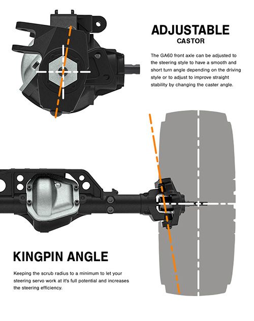

    Les 8 degrés, c'est dans ce sens là (schéma du bas) "kingpin angle":
  5. sawblade
    flute, c'est exact :confused:
