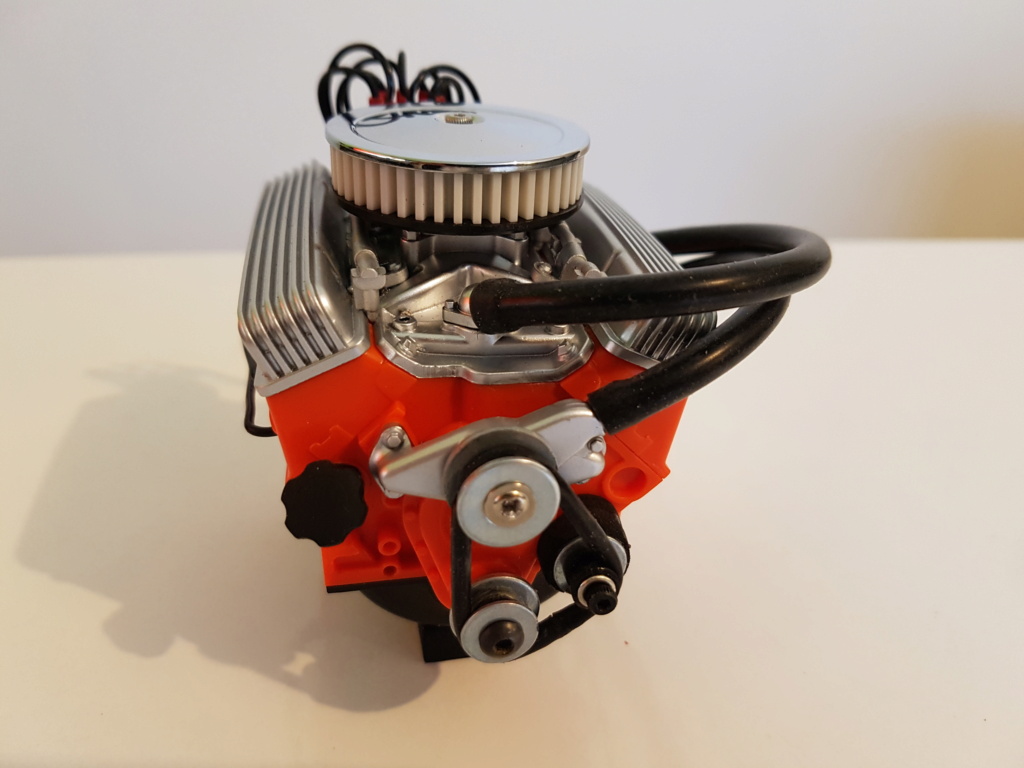

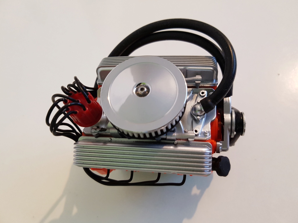

    Un peu de bricolage cette nuit pour les détails du V8.
    J'ai suivi vos conseils pour le faisceau d'allumage. Et j'ai simulé 3 poulies avec une courroie.
    Deux durites pour le refroidissement (en attente d'un radiateur). Les deux rampes d'injecteurs. Et le bouchon d'huile.
    Reste la pose.

    Petit détail ... les fils de bougies, il faut les faire passer par dessus les cache-culbuteurs ... sinon les collecteurs vont les cramer.
  10. Acier
    Acier membre
    15 Octobre 2019
    521
    278
    Pas sur ce bloc. Le faisceau passe en-dessous du collecteur pour se loger entre chaque sortie d’échappement. ;)
    Là où je n'ai pas suivi le model 1/1. C'est avec le bouchon d'huile. Il n'est pas censé être à cet emplacement.

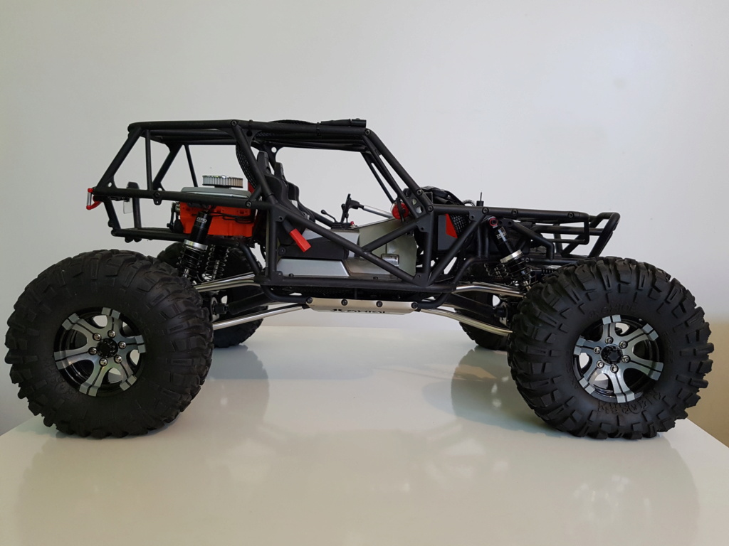

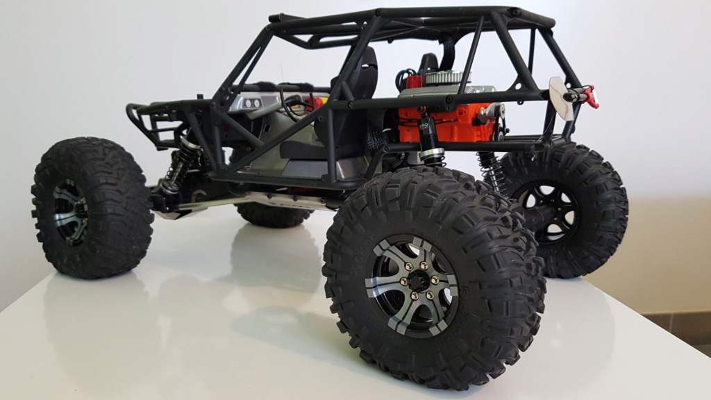

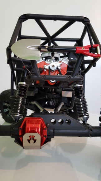

    Et voilou :
    En attente de divers accessoires pour moteur.

    non, c'est prévu pour.
    Exactement, l'huile, c'est sur les caches culbus, avec un reniflard.
    Manque également la bobine d'allumage :humhum:..... malgré l'injection :confused:
