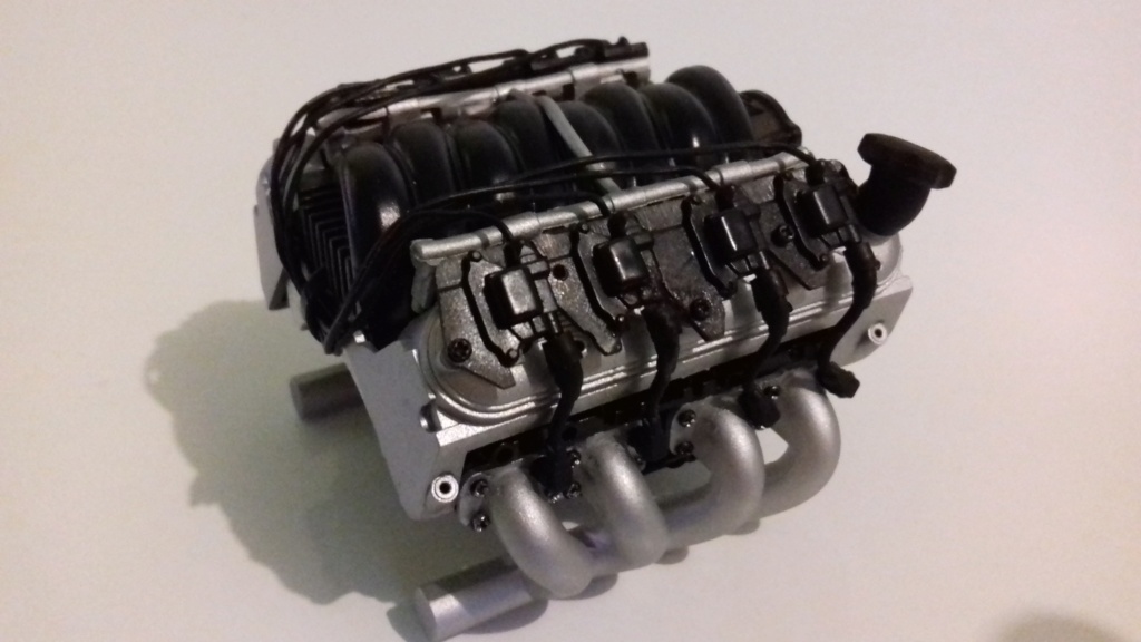

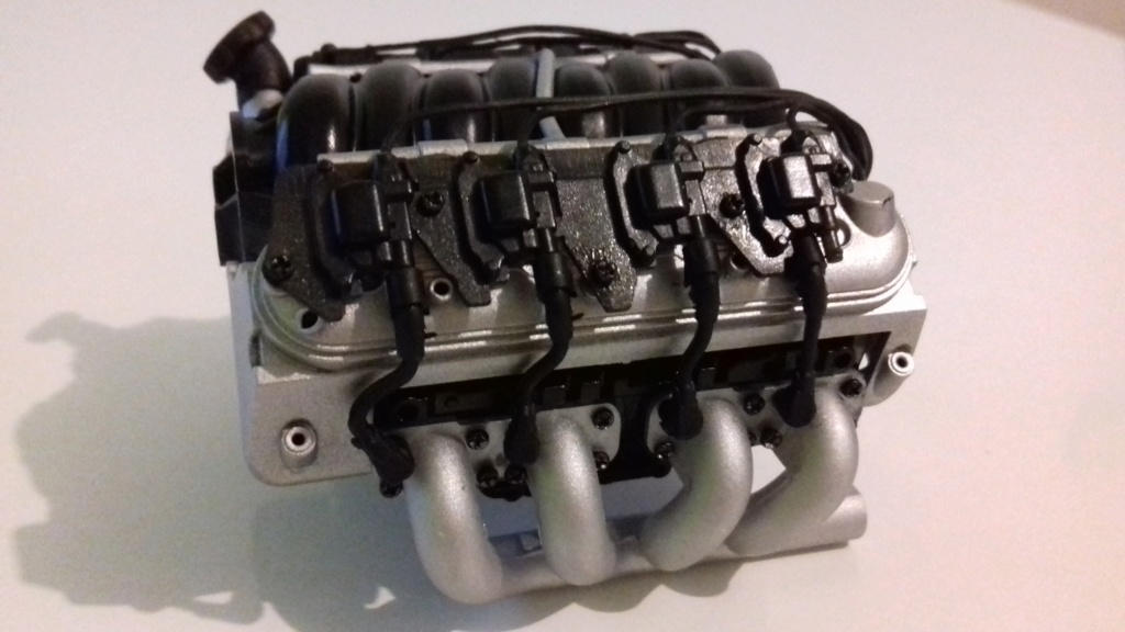

    Apres de longues heures pour visser des micro-visses dans des trous pas fini.
    Le résultat final est tout de même correct :
    Petits conseils pour les futurs possesseurs de ce LS7 là : €13.96 30% de réduction|Voiture RC LS7 V8 simuler moteur ventilateurs de refroidissement Kit de radiateur pour 1/10 RC chenille TRAXXAS TRX4 TRX6 AXIAL SCX10 90046 VS4 | AliExpress
    Une pince croco et une coupante + micro-tournevis cruciforme et petit tournevis plat, un jeu de clés allen suffiront.
    1) Découper les 8 anti-parasites des bandes qui les maintiennent.
    2) (pas obligatoire) Ajuster le faisceau électrique sur les quatre longueurs.
    3) Visser au préalable tout les trous de la micro-visserie (culasses et parties échappement).
    4) Assembler tout le "bloc moteur" ( ventilo si besoin, pipe d'admission, rampes d’injecteurs, puis clipser les culasses).
    5) Installer le faisceau (utiliser un tournevis plat pour les enfoncer) et les anti-parasites. Puis les fixer aux culasses.
    6) Assembler les parties échappement (uniquement les micro-visses du bas des collecteurs).
    7) Fixer les anti-parasites aux collecteurs. Visser les micro-visses du haut des collecteurs.
    Le LS7 est enfin assemblé. (y)

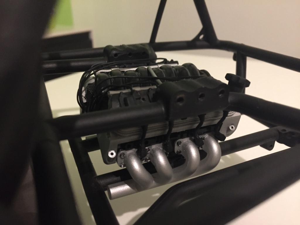

    Je vous montre en détail le soucis auquel je vais devoir faire face sur ce projet :
    Prépose du bloc arrière :
    Un arbre de transmission factice viendra compléter le détail pour un bloc moteur.
    Ainsi qu'un cache pour remplir le vide de l'absence du bloc.
    Mon soucis est le suivant :
    Le bloc étant absent. Seul l'admission, l'injection avec les culasses, sont présents et détaillés.
    Alors comment faire pour tromper l'absence du bloc et autres accessoires ? Sachant que le moteur est censé être posé sur un chassis à nu ? (n)
    Voici une photo qui montre bien le soucis auquel je vais être confronté :
    Toute idée est plus que la bienvenue. :)

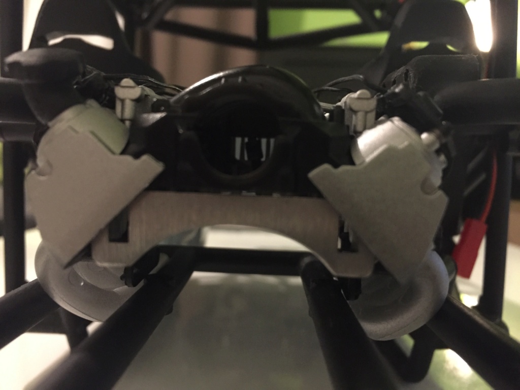

    [édit]
    1ere soluce qui ne soit pas sur la photo. Le dessous. Qui est le pire pb de ce projet.
    Une plaque "cache misère" devrait faire l'affaire.
    Et pour l'avant du moteur ? Caché la misère avec un coffre ou autre remplissant le vide ? (n)

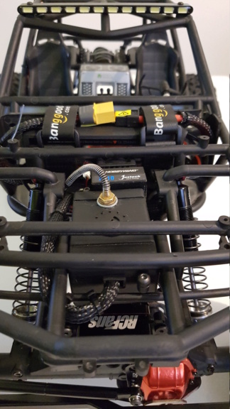

    Voici ce que ça donne avec l’électronique sur l'avant :
    Le réservoir est au-dessus du servo. Il but de suite contre lui si j'appuis sur l'avant. (n)
    Et l'ESC étant fixé ainsi. Les soudures se trouvent en dessous.
    Est ce que cela aura des conséquences ? Éclaboussures et autres ?
    Sinon je vire l'ESC pour le remettre derrière. Puis j'avance le réservoir.

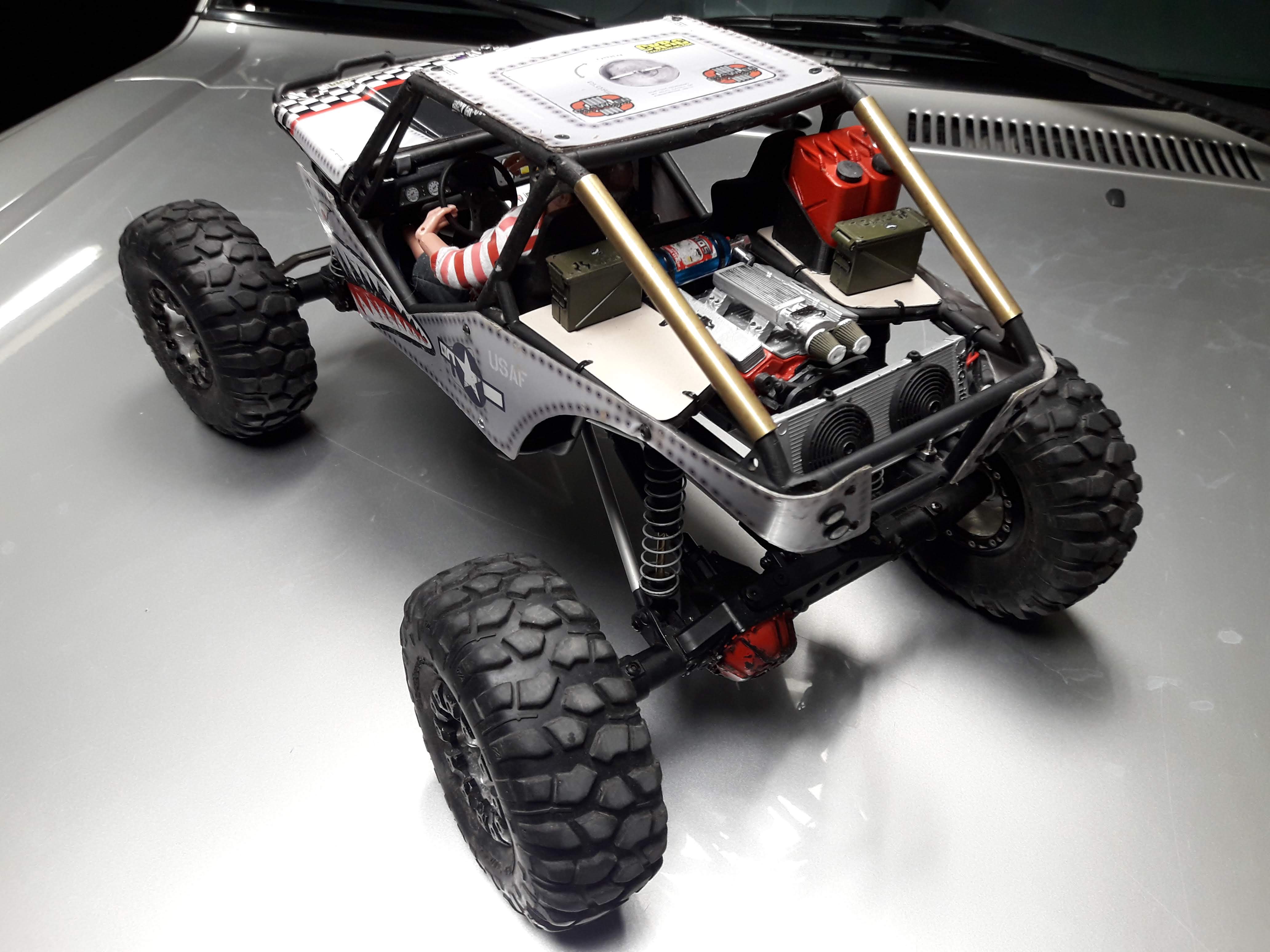

    Voici 2 photos du moteur à l'arrière du wraith, il a bien morflé depuis ses débuts, les multiples sorties et chutes un peu violentes ont eu raison des accessoires et détails, plus de filtre à air, une culasse a disparue, les collecteurs et le bouchon de vidange....:hihi:
    #100 fb11, 4 Octobre 2020
