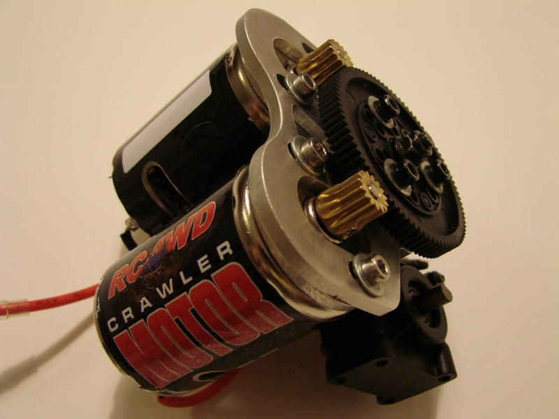

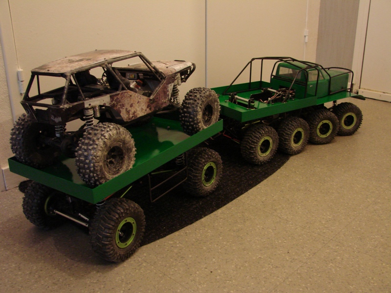

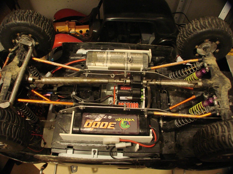

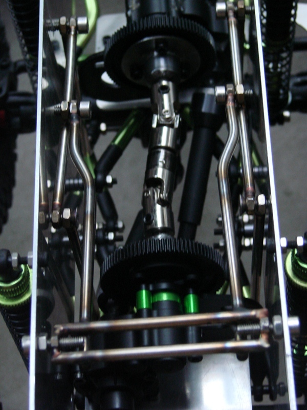

    Pour etre passer par la sur mon 1/6 et mon 8x8 le mieux (conso, vitesse, souplesse) c'est deux moteurs.
    A chaque fois j'ai mis deux 55t.
    j'ai essayer les boites de vitesse et autre moteur de perçeuse. Mais finalement deux moteurs type 540 c'est le top.
    Deux 55t Rc4wd (pour tester) sur une seule boite de trans SCX10 sur le 1/6 :
    Deux 55t Integy sur deux boite de trans SCX10 relier ensemble sur le 8x8 (ou 12x12 avec la remorque):
    A chaque fois les moteurs sont brancher en parallèles.
