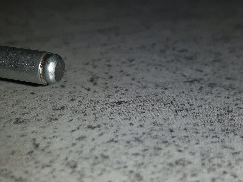

    comment enlever un petit roulement sans extracteur dans un trou borgne d'un portique de TRX-4 :
    j'ai d'abords fait un plat au bout d'un rivet
    pour que le rivet soit au plus profond du trou borgne , pendant ce temps ,
    la pièce a été mise au congélateur une dizaine de minute , et ensuite :
    astuce pour enlever un roulement de portique TRX-4 avec un rivet et une pince à rivets ... - YouTube
    malgré tout , on voit dans la vidéo que je force " pas mal " , mais j'y arrive , et ensuite on chasse le rivet d'un coup sec et hop , j'ai pu tester par 2 fois cette astuce avec succès !!!
