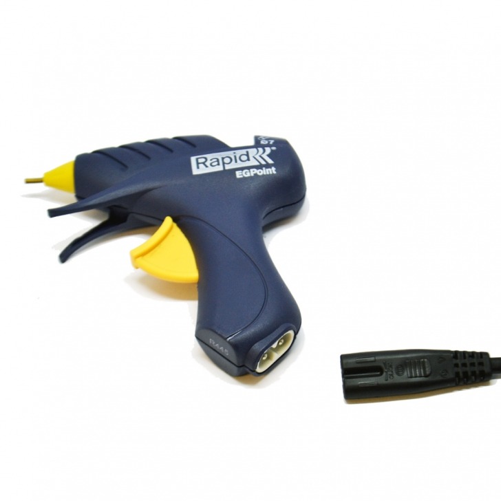

    Moi j'aime bien utiliser ça...rapide, petit, efficace, pas cher (y)
    Tu pourras aussi par exemple coller tes leds, tes fils, des poignees de portes ou autre petit accessoire...
    AlexDSL et Alex07 aiment ça.

    Et quoi, tu fais 2 points de colle, puis tu fais tout le tour pour "étanchéifier" ?
  7. Skudd
    Skudd membre
    17 Octobre 2014
    3 802
    2 841
    Non pas tout à fait, je positionne mon support de phare et je depose un peu de colle à chaud à quelques endroit, j'attends une minute ou deux pour que ça refroidisse et ça bouge plus (je n'en mets pas entre le support et la carro)

    J'ai donc suivi le conseil de Skudd ! o_O
    C'est plutôt propre, et finalement "démontable".
