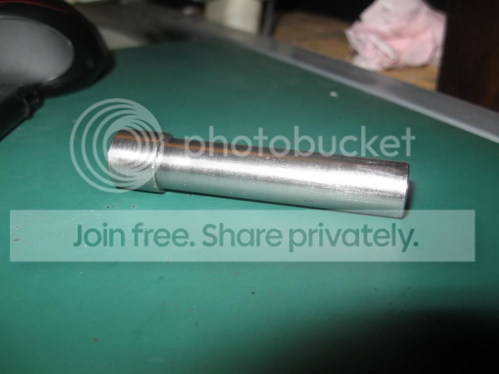

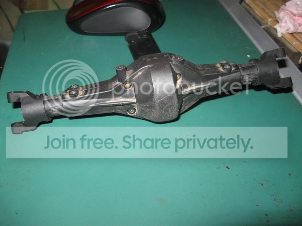

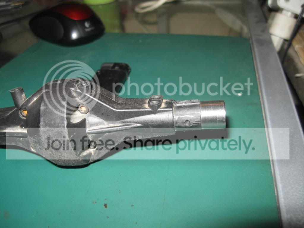

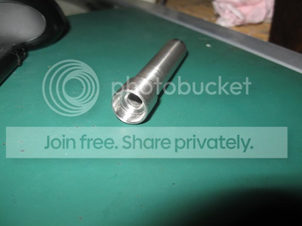

    Soit tu passes ta mecanique dans la coque d'AR60 soit tu as cette méthode, que j'aime bien aussi car les ponts d'AX10 accrochent beaucoup moins que les AR60
    Il te faut les C hubs et hubs de XR10 ou wraith (idem), des cardans de XR10 et les tubes en métal
    Il faut passer un coup de dremel dans la coque pour que les tubes passent.
    Je te met quelques photos ou tu verras les modifs à faire pour transformer un pont d'AX10
    Tu peux rajouter une bague entre la coque et les C-hub pour faire plus joli.
    Il te faudra aussi un taraud pour bloquer les tubes dans les coques.
    Bon courage, ça le fait bien

    Euh!!! Faudrait que je démonte le pont. :hein3: et vu que tout est collé au frein filet.
    Ce que je me rappelle, c'est qu'il faut rallonger de 11mm par tube pour monter le C hub (le bout qui dépasse du pont) et avoir la bonne cote avec les cardans de XR10.
    Et je me rappelle plus de la longueur à l'intérieur. :bobo3: Faut qu'il arrive contre le roulement du dif.
