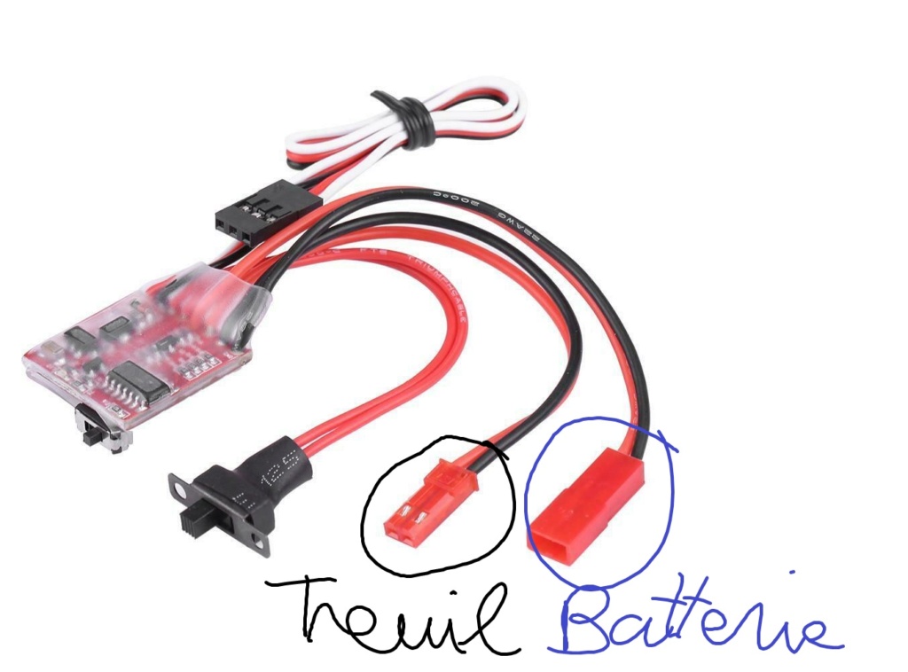

    Bon ça y est le beauf m'a tout amené, plus qu'à brancher ! ( idem 1er post)
    Petite révision avant de faire une c........: côté récepteur je coupe les fils rouge et noir, je garde juste le blanc pour le signal
    Pour les 2 prises rouges identiques mais une mâle une femelle: la plus grosse est bien l'alimentation et l'autre à brancher côté treuil ou l'inverse ?

    Non tu coupe pas.
    Tu sort juste la prise du fil rouge en soulevant la patte de la prise, puis tu met une gaine thermo sur la prise du fil rouge.
    Ca suffit et facile de remetre d'origine .

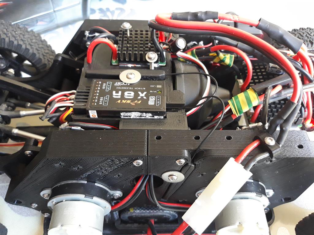

    Tu peut voir sur le recepeteur plein de fils rouges sous gaines, c'est les variateur qui n’alimente pas le recepteur :

    Ok merci nico ça c'est bon
    Et pour les prises rouges... Laquelle est l'alimentation ? Je pencherais pour la petite mais si c'est l'inverse je risque de griller l'esc ?

    8,118
    La prise du variateur côté batterie est une prise mâle. Logique car toutes les batteries ont des prises femelle.

    16,587
    Je précise qu'on parle des pins à l'intérieur, pas du cache plastique à l'extérieur...
    En gros, il faut regarder côté batterie, les cosses sont toujours le moins exposées possible
    D'accord avec moi, Benjiv?

    300
    C'est justement là l'hésitation !!! La prise femelle à des pin mâles et inversement

    tuxstang Guest
    En connectique, c'est comme dans la vrai vie, ce n'est pas le slip qui définit le genre mais ce qu'il y a dedans.

    300
    Donc pin femelle côté batterie ?

    8,118
    Oui, on protège au max les batteries. Donc les pin ne sont pas accessibles facilement sur les batteries
    Et donc coté variateur, les pin sont visibles.

    300
    Avec un peu de retard c'était bien ça merci à tous pour votre aide
    Ça marche super bien. j'ai coupé une rallonge 4s pour faire une jonction M/F démontable entre le châssis et la carro
    Pour information le petit inter sur l'esc sert à choisir le mode av/ar ou av/neutre/ar
