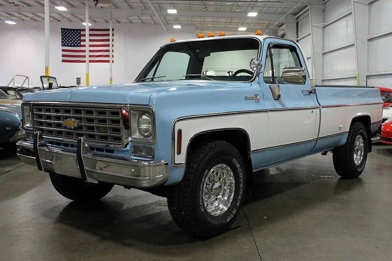

    est ce que quelqu'un aurait un tissus dans la meme colorie , tissé fin , rayure sérré ! pour etre scale ! ça fait tres 70'
  14. ERICK
    j'ai regardé toutes les calandres (n) et il n'y en a pas une comme la tienne :D ils sont même pas capable de faire une calandre avec le bon nombre de creux ?
    ou alors il y a encore d'autres modèles ? pourquoi pas faire un intérieur tout cuir ou tout skaï ?
  15. moab
    pourquoi faire simple quand on peut faire compliquer ?ma version des fais mr l agent !:D
    au debut rc4 a fait des pont pour des crawlers sur des bases tamiya donc plus larg e comme les vrais ! mais avec le temps et des ponts tres realiste les people ont reccuperé s
    c est pont pour faire du scale ,mince trop large alors ils ont joué sur les gentes a deport mais vendre des carrosserie c est un plus pour un bon site comme rc4 donc ils ont adapté deux models a leurs ponts! sachant que l hilux etait du tamiya !
    en resumé le chevy blazer rc4 est un coktel de chevy le plus realiste possible adapter au consomateur ! nous .
    je pense que je ne trompe pas de beaucoup!
    celle devrait etre la presque la meme!
    a part la base des retro! et c est un 350
    celui ci est un convertible !
    jolie les vitres teinté bleu ciel !
    #15 moab, 28 Décembre 2016
  16. ERICK
    La voilà la bonne calandre (y)

  18. moab
  19. moab
    ça y est ! j'ai trouvé le modele d ´origne enfin je crois ! le logo d'aile c'est le meme !
