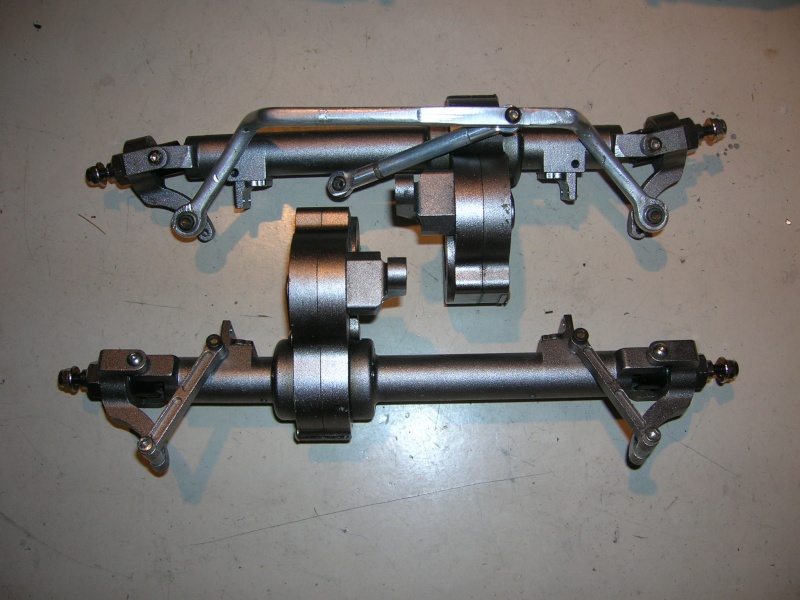

    vous auriez pas une image comparant un pont cloqué et un autre non
    c'est pour surélever la boite ? et avoir les ponts plus horizontaux mais en pente vers les roues ?
  11. vidou07
    vidou07 membre
    13 Février 2011
    3 834
    le but du cloquage est bien de surélever la boite et donc le moteur par rapport au sol :wink3:
    le problème est que si tu surélève ta boite via les liens supérieurs et ne cloque pas ton pont tu bouge ta chasse vu que ton tube de pont et donc tes c-hub vont pivoter aussi (ils sont fixes aux tube sur les ponts bergs V1 d'origine)
    dans ce cas là tu utilise l’outil que tu visse sur les filetage d'origine du tube de pont, ce qui te permet de repercer pile poil centré et décalé de X degrés et de refixer ta boite plus haute (côté moteur) tout en gardant l'axe de c-hub dans la même position
    cet outils n'est d'aucunes utilité à partir du moment ou tu utilise les nouveaux tubes de ponts avec c-hub séparés type xr10 qui se règlent à volonté comme tu veux
    tu peux voir sur cette photo:
    le pont avant est cloqué et pas l'arrière
    à l'arrière tu pivote ton pont complet avec tes tirants puisque pas de direction
    si tu fait pareil à l'avant tu bascule tes c-hub vers l'avant et tu as une direction qui ne braque plus, donc tu cloque :jecpa3:

    Cool, par contre petite précision, on reperce les tubes de pont et non la boîte
    L'effet est le même mais je suis pas sûr que l'on a la place dans la boîte pour faire pivoter les trous, alors que sur le tube, aucun souci
