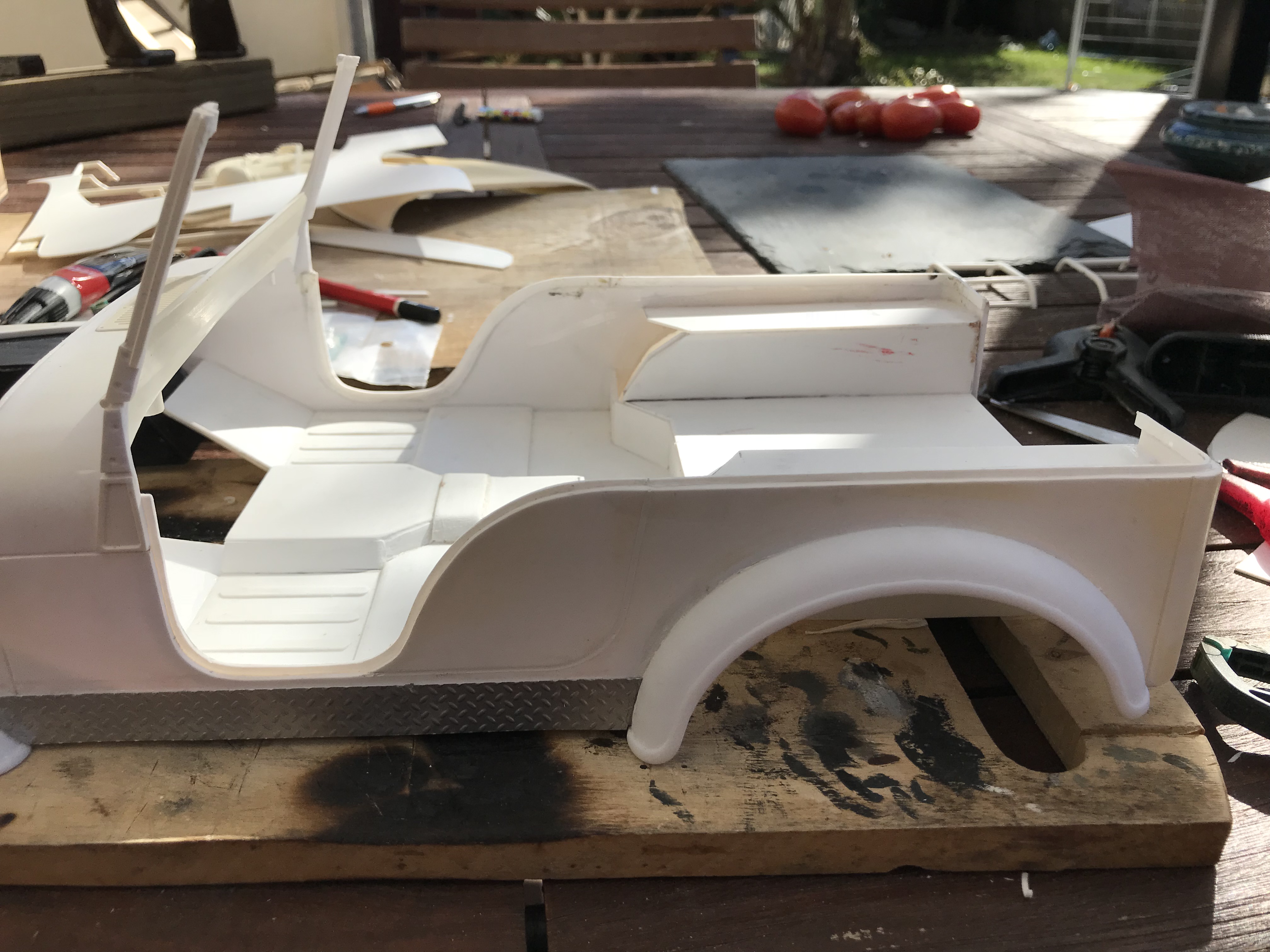

  13. Jippi
    Jippi membre
    Mar 5, 2017
    965
    1,267
    Belle réalisation, bravo.
    Peux tu détailler la manière dont tu as fabriqué les extensions d’aile arrière STP ?
  14. Ndes
    Ndes membre
    Feb 5, 2012
    691
    559
    Salut jippi
    C on kit de transformation venant de chez rccrawler.it
    C Pépé qui fais ça ! Il faut le contacter pas email
