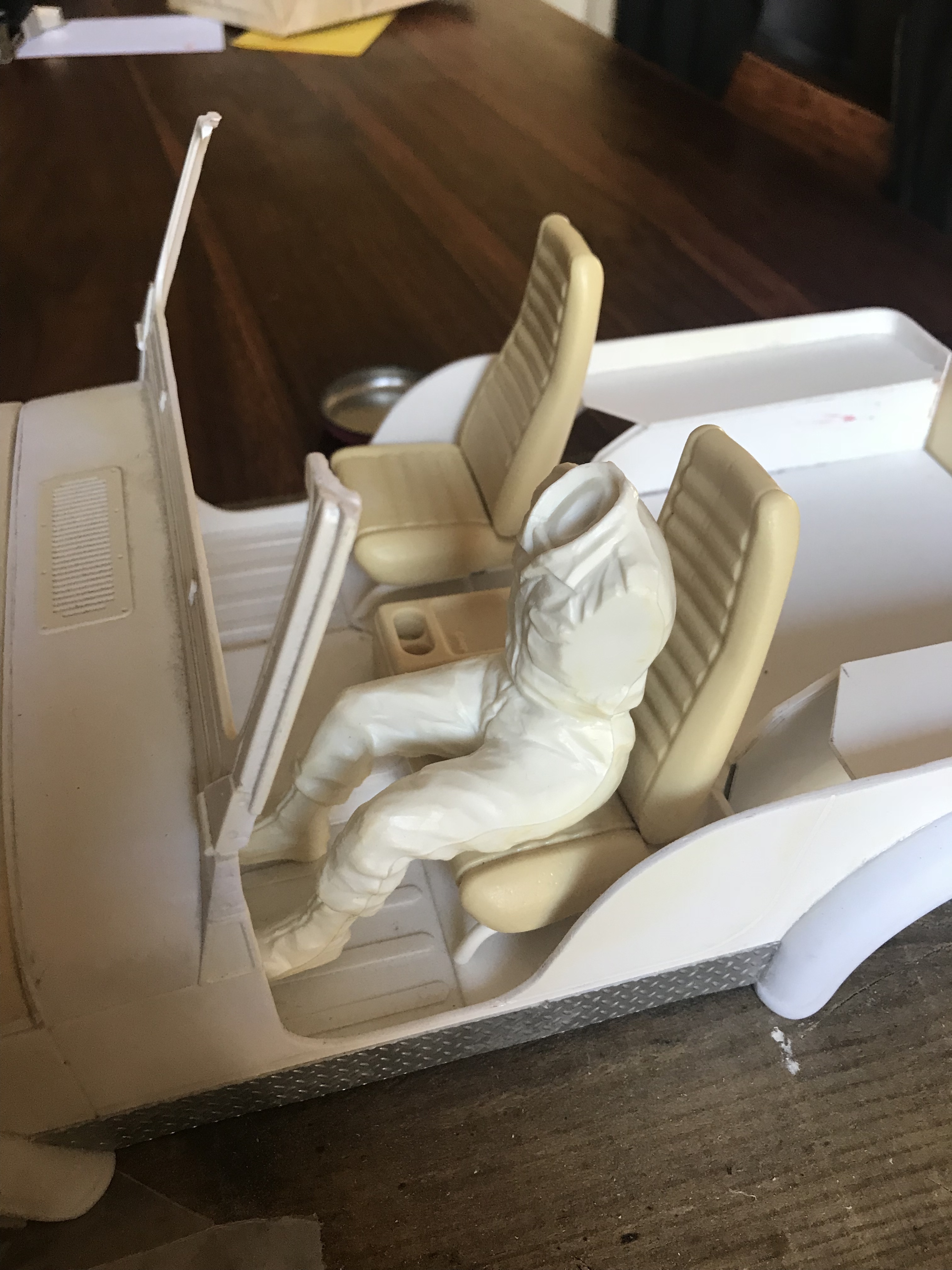

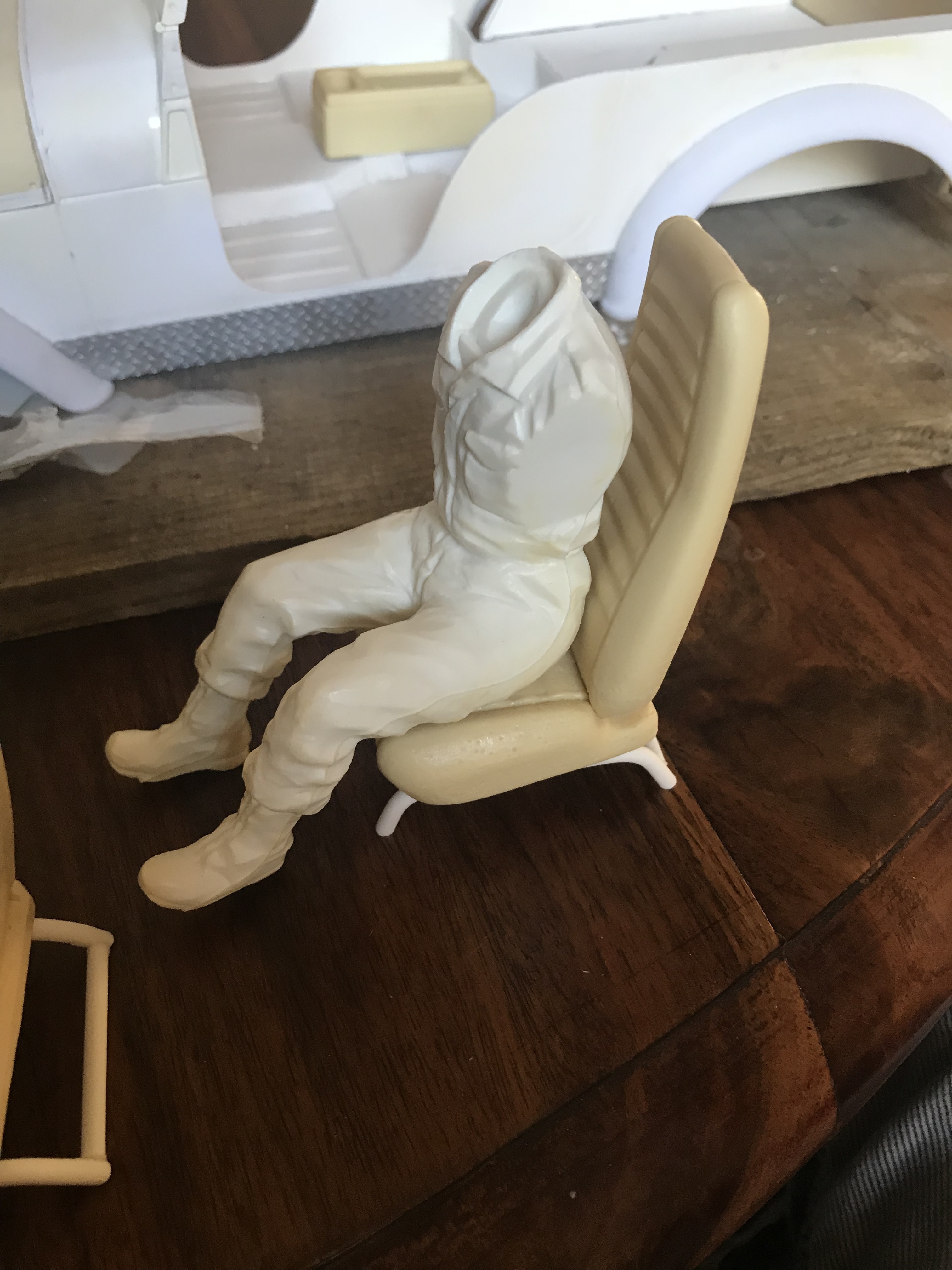

    La suite avec les passages de roue avant et le début des support de siège
    Donc aujourd’hui le tableau de bord , et lui mettre une tête :hihi:

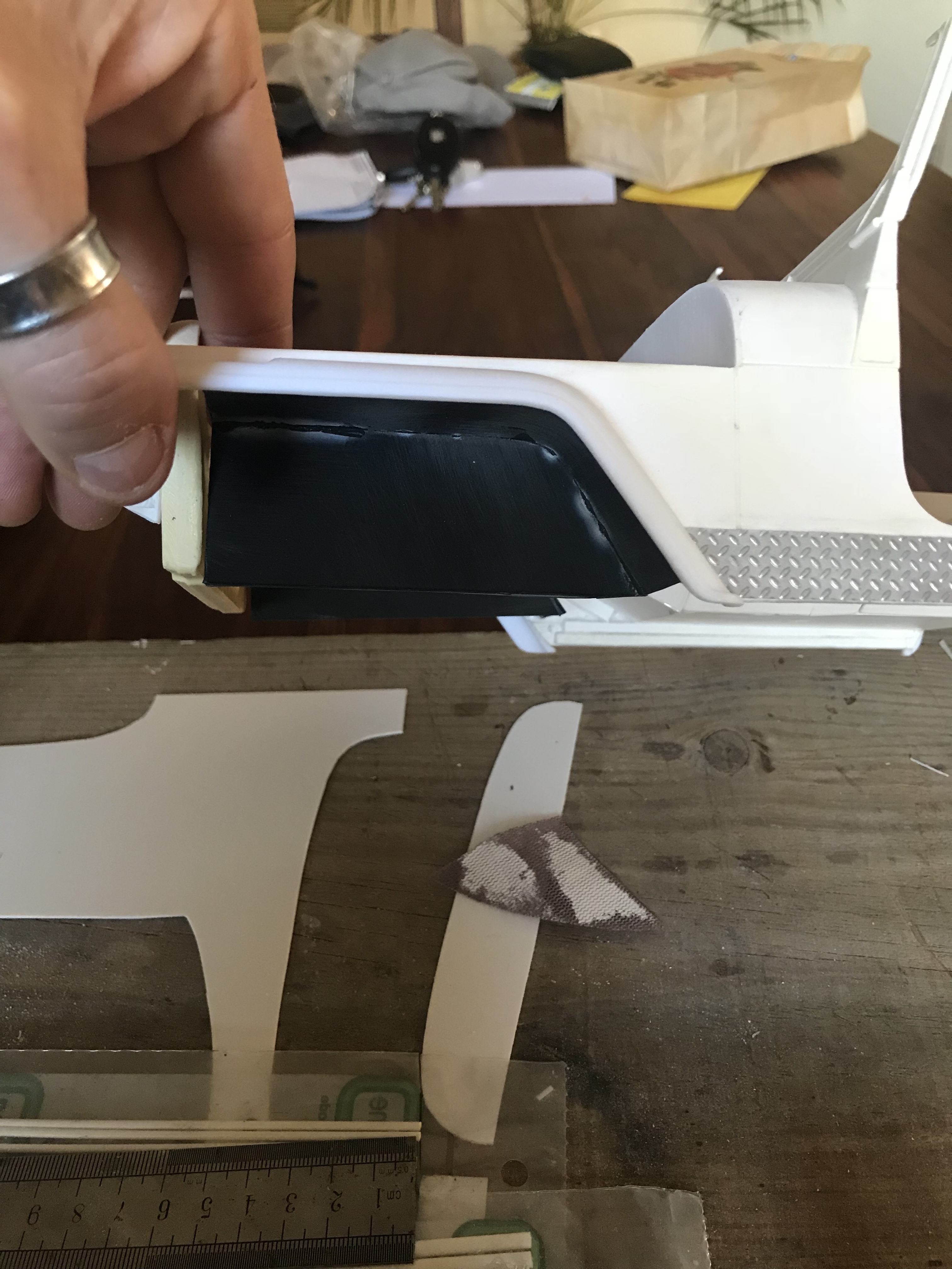

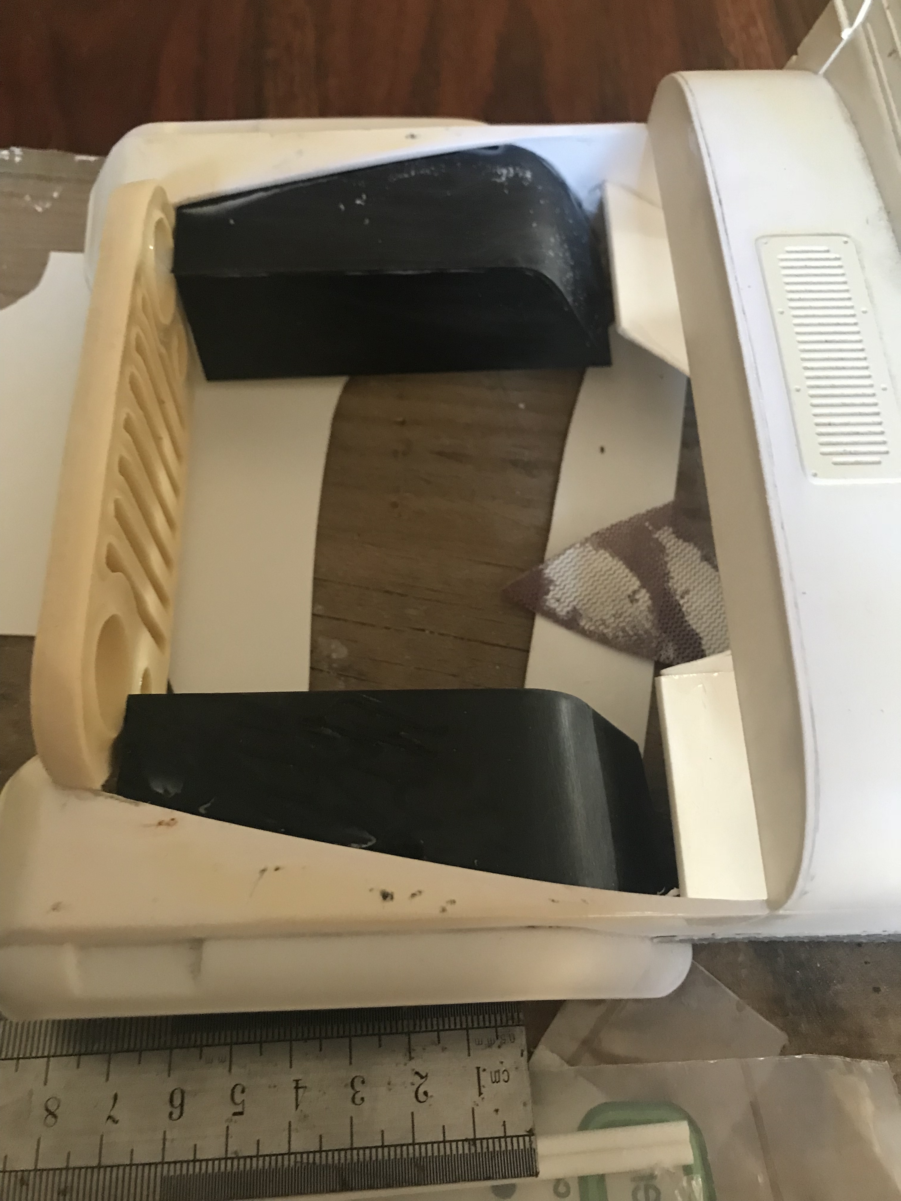

    Finalement pas fais grand chose , posé des gouttières autour de la carrosserie , ça m a pris 2h30 , j arrête pour aujourd’hui
    La biz
    Tony

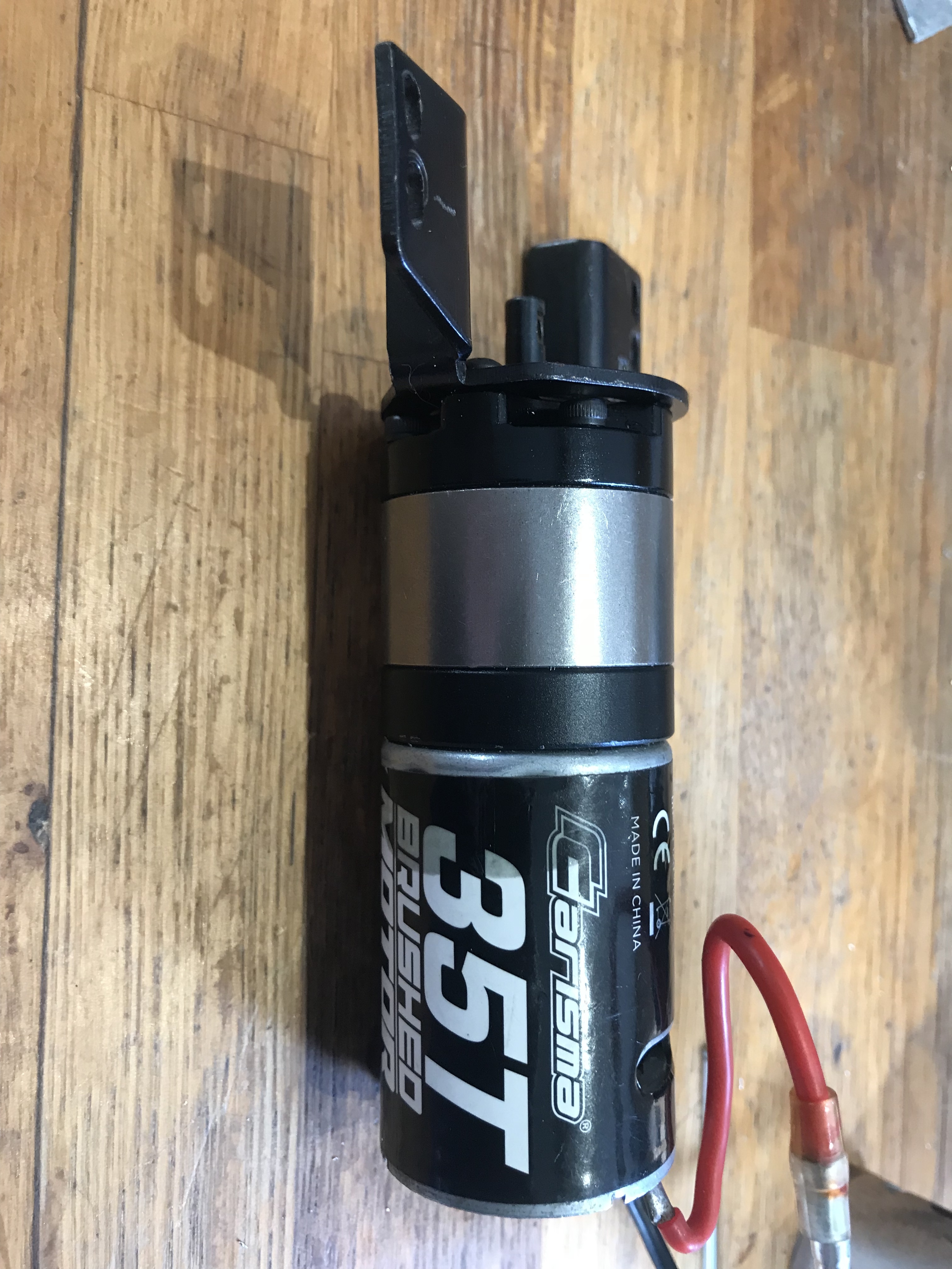

    Pourriez vous m aider svp???
    Je cherche un moteur compacte, la taille normale c est 5cm de longueur de cage sans l arbre de transmission !
    Existe-t-il des cage de 3 voir 4cm???
    Merci

    Moteurs puller chez Holmes Hobbies ou bien taper dans du moteur brushless de drone ou autre.

    140€ le moteur ça f mal

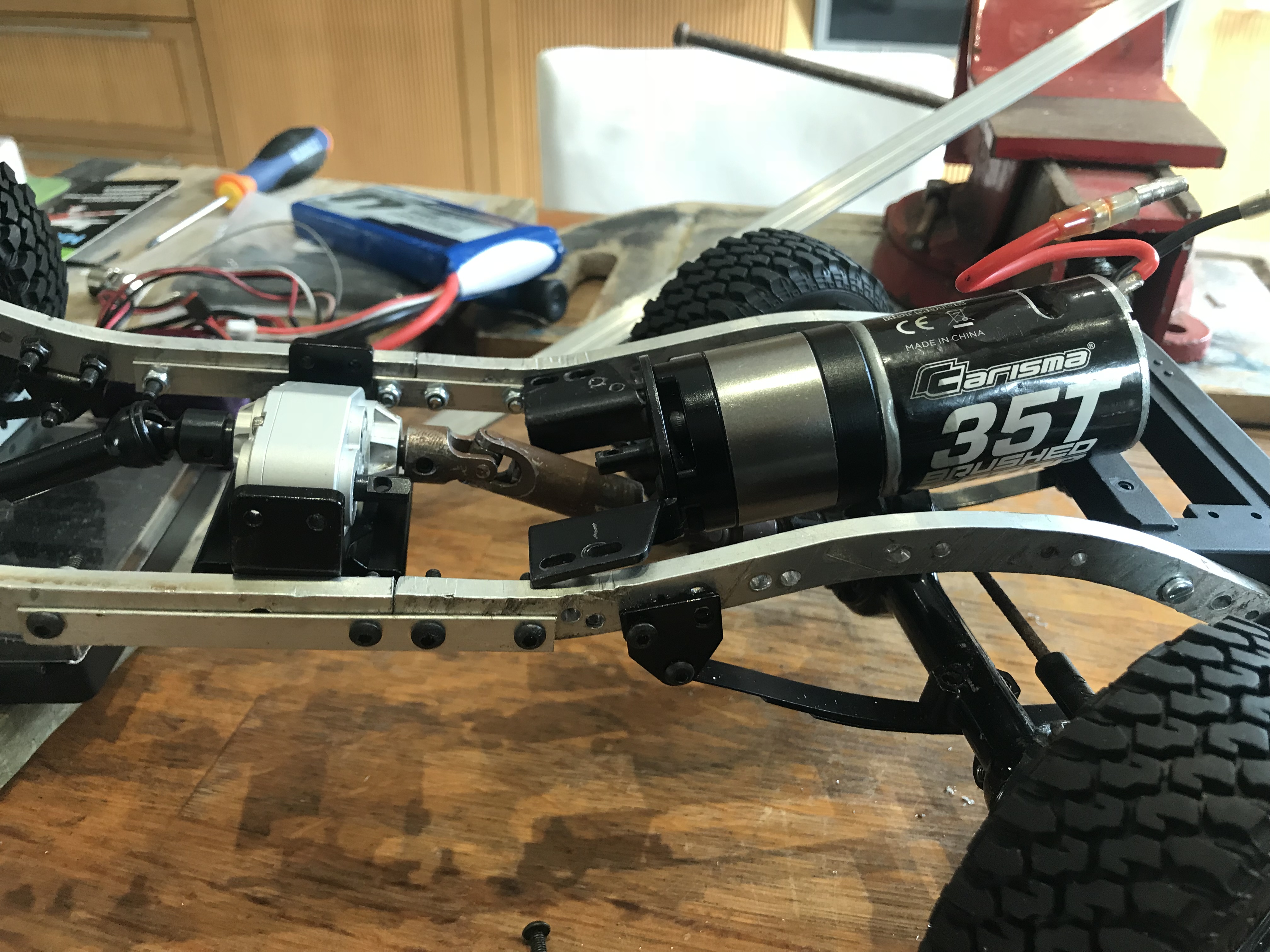

    Voilà mon problème
    Mon chassi est trop court,et y a pas de place...
    Ça doit bien exister un moteur plus court qui coûte pas 150 €

    Il est ou le problème sur la dernière photo ?
    Tu ne peux pas monter le servo ou l'arbre de trans avant touche ?

    Et une boite de reduction plus courte ? La HPI fait 25mm de profondeur.

    C est un trop long pour rentrer dans le compartiment moteur et ça touche aux cardans aussi!!:mad:
    Skudd
    La mienne fait 40 mm de long sans l axe! Si la hpi fait 25 comme tu dis , ça pourrais être ma solution !!!

    Tu peux y aller pour la RCModelex. Il y a un modèle avec axe de sortie en 5mm, parfait pour les cardans classisues.

    Perso pour mes willys je fais autrement
    Boîte rc4wd R2, légèrement descendue dans le châssis. Le moteur se retrouve entre les longerons.toute la place pour mettre electro et batterie sous le capot
