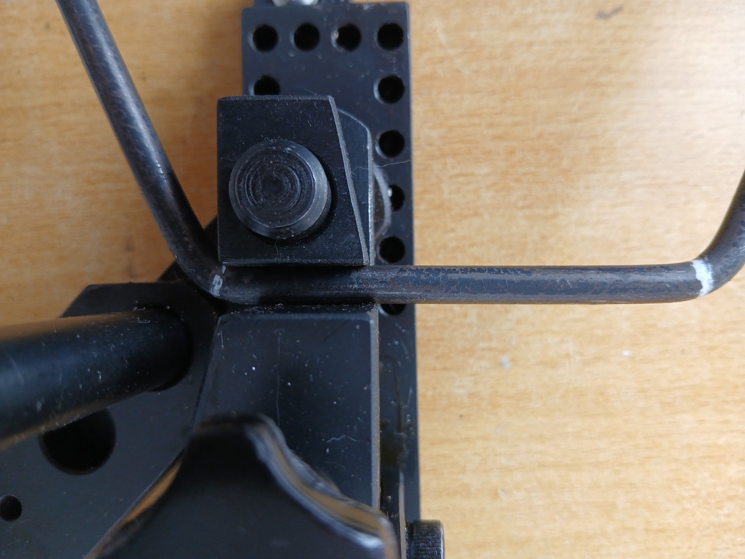

    voici avec quoi je me débrouille.
    Au lieu d avoir des galets, ce sont des vis chc M10 auxquels j ai fait une gorge.
    Si ça peut aider quelques-uns ;)

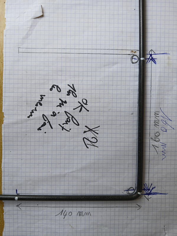

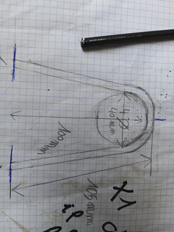

    Salut à tous .. intéressant se post... pour ma part..... je fait les plans sur solid works....je les imprime...sous forme de plan à plat..... je les colles sur une planche .... à chaque coude je vient visser un boulon de taille et forme différente selon le cintre ....ils me servent de guide ...... un coup de chalumeau ..... pour du laiton jusque 6mm ...... ça marche impeccable ...ok ok....y un peu de préparation ...mais une fois que c'est fait ..... tous est symétrique et sans crocs au niveau des coudes.... a près on savais tous que faire simple ça serait moins drôle :hihi::hihi:.

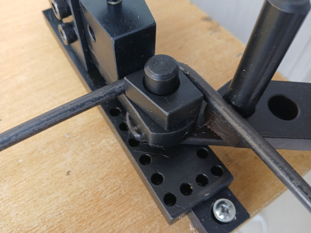

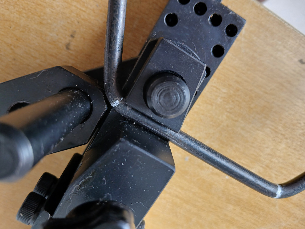

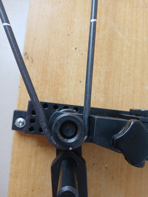

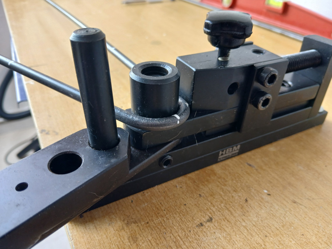

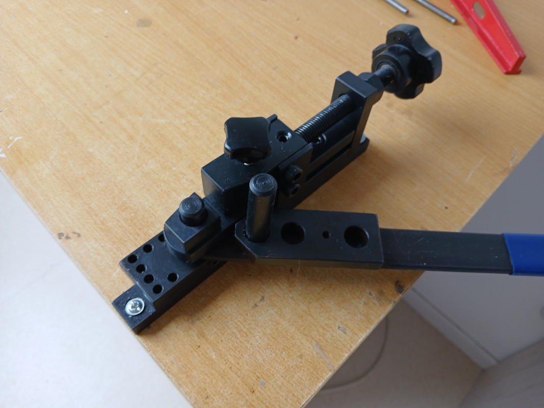

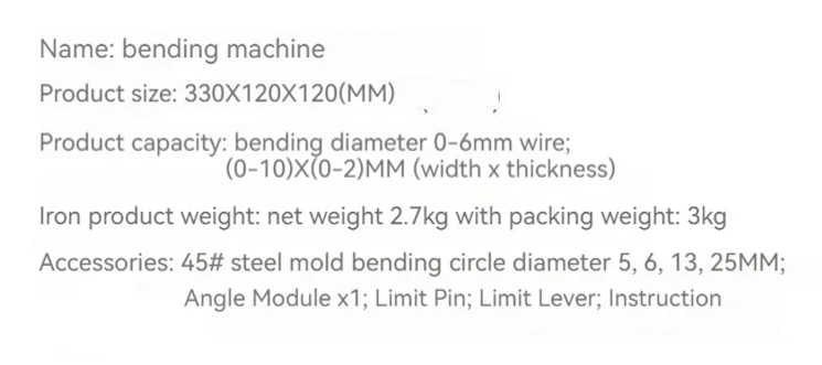

    Elle a l'air bien ta cintreuse. tu peux prendre jusqu'à combien en diamètre ?
  17. The Dude
    4 001
    j'utilise une similaire et elle tient bien le titane de 5mm (y)
    Robson et fb11 aiment ça.

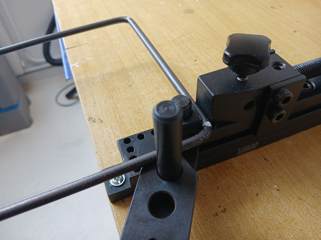

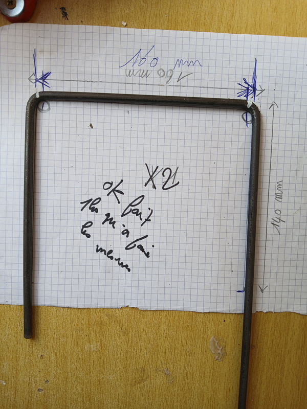

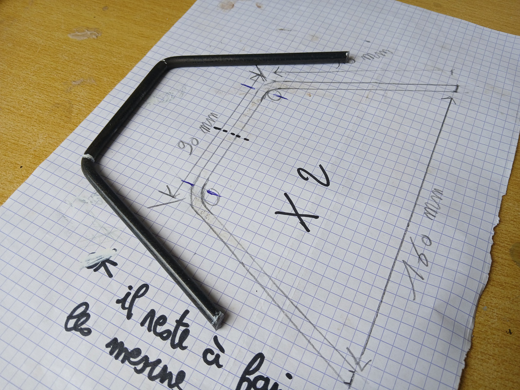

  18. Team-Crawler/Scale
    26 Août 2021
    144
    215

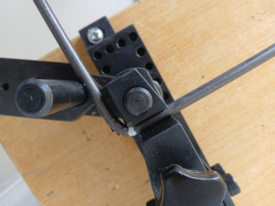

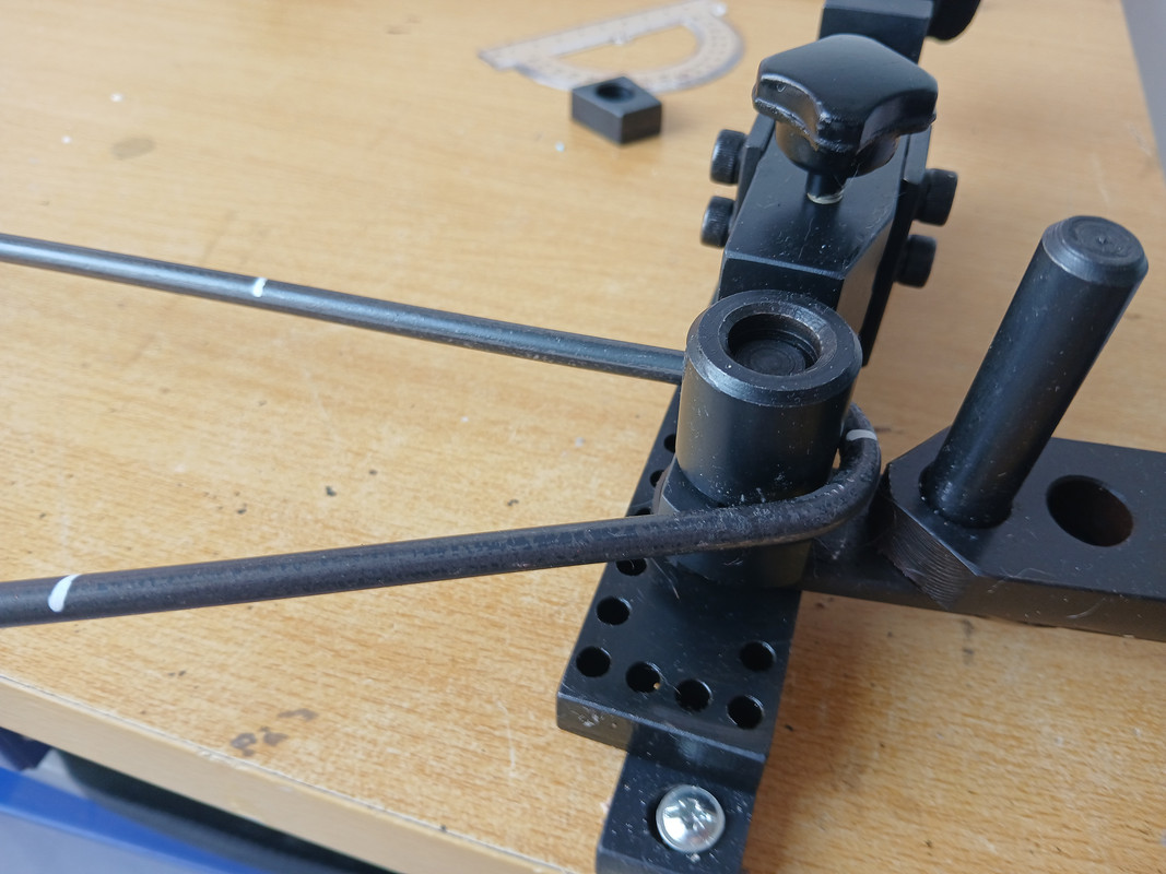

    bonjour
    avec cette cintreuse tu peux aller jusqu'a 6mm en barre d'acier ou tige de piano et c'est que je utilise pour mon projet JEEP ;)
    même en tige ou barre acier elle tient bien en 6 mm (y)(y)(y)
    et fiche du produits en image
  19. The Dude
    4 001
    Je viens de regarder et ils disent jusqu'à 10mm
    mais a mon avis il ne faut pas être trop gourmand non plus :hihi:
