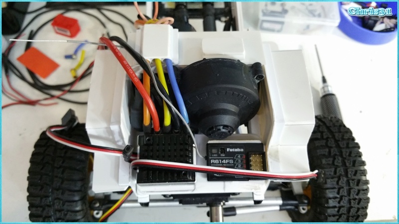

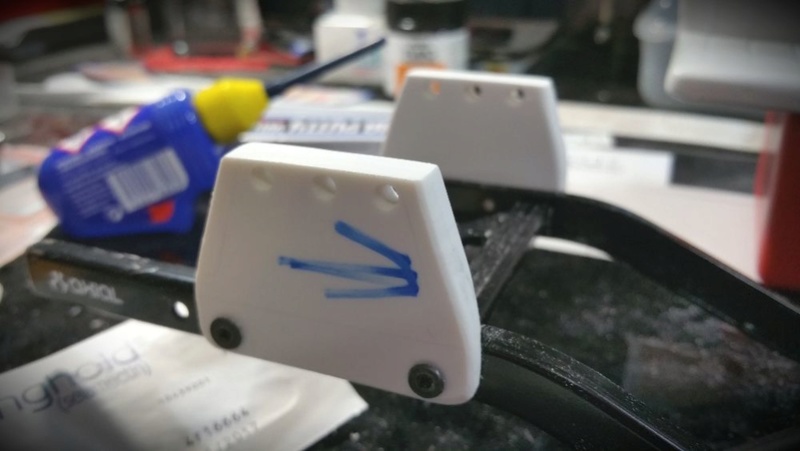

    Très belle machine. Jai quelques questions si tu le permets.
    Où est placée la transmission. ? As tu une photo de l'organisation de tout ça sur le châssis. ?
    Quelle est la longueur de tes amortisseurs ?
    Chris Customs likes this.
  20. Chris Customs
    Chris Customs membre
    Oct 20, 2016
    1,782
    1,622
    Merci ;)
    L'ensemble moteur / boîte est placé entre les supports d'amortisseurs avants.
    La boîte de transfert est sur le skid central.
    La batterie est placée en position arrière, entre les supports amortisseurs maison.
    Pour l'avant: GMade XD Diaphragm en 93mm
    Pour l'arrière: GMade XD Diaphragm en 75mm
