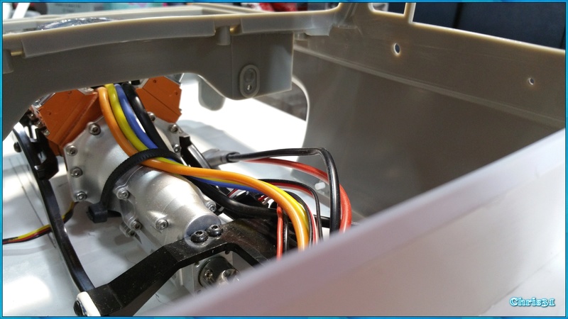

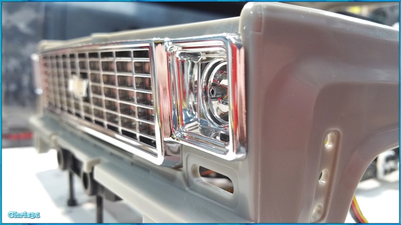

    Quelques photos des premières pièces...

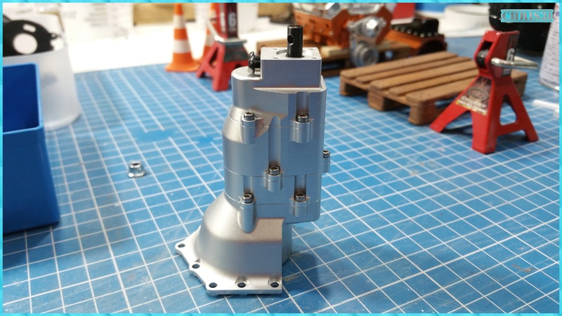

    Simple présentation du moteur et de la boîte....

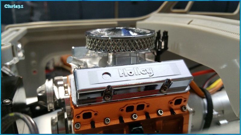

    Installation de quelques options Holley....
    Et graissage / Loctite de la boîte....
    Chris ;)

  14. moab
    salut chris ,
    la graisse verte est fournie avec ou pas ?
    est elle bien ?
    elle a l'aire fluide.

    Merci à tous les deux. (y)
    @moab . Non la graisse n'est pas fournie mais la viscosité est adaptée pour des vitesses moyennes et une plage d'utilisation de 5 à 80°C donc largement suffisante pour nos Rc.

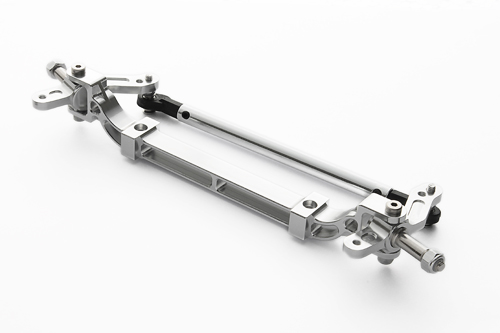

    Mon C10 ne sera pas aussi foufou.... :hihi:
    - Montée / Descente AV
    - Montée / Descente AR
    - Montée / Descente AV + AR
    Avec le V8 à l'avant et le plateau à l'arrière, le manque de place est un sérieux soucis.
    Je viens de commander un essieu de Camion Rc pour l'avant...

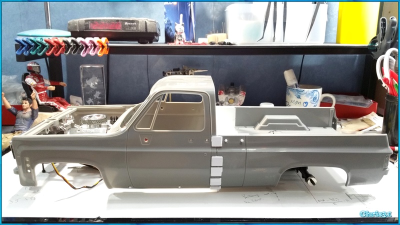

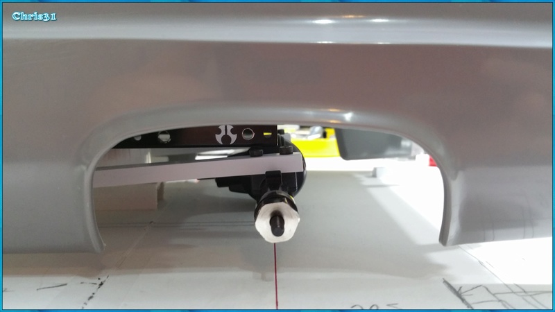

    Premières constations:
    - faire un scale, c'est du boulot
    - faire un Lowrider n'est pas si évident que ça
    - faire un Lowrider détaillé qui monte/descend est vraiment problématique en raison du manque de place.
    Ce n'est pas le sud-ouest Californien mais celui de la France....
    à suivre....
  20. Teddy
    Et partir sur un châssis autre que à longeron ce ne serait pas plus facile ?
    Quite à y adapter un pont juste à l'arrière...
