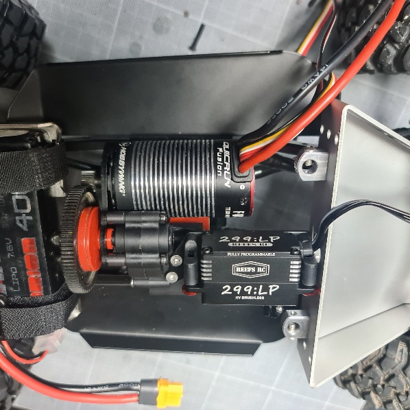

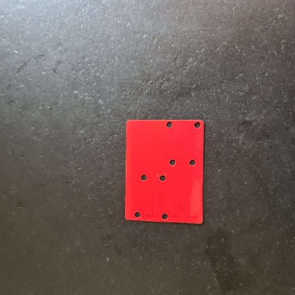

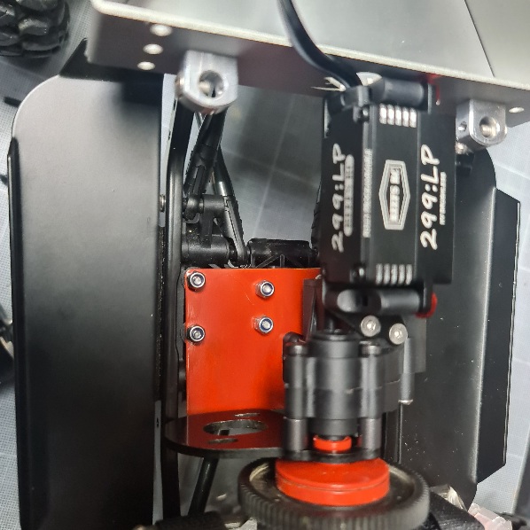

  11. Leonben0486
    Leonben0486 membre
    1 Février 2022
    118
    206
    Nicolas, j'ai fait une faute de frappe, en effet le skid du v1 se retourne mais celui du v2 raw non, après essais je n’arrive pas a raccorder les liens (4 arrières et 3 avant) le profil n'est pas symétrique.
    je travaille sur une plaque d'adaptation pour passer la boite du v1 et son kit dig sur un v2.
    sawblade apprécie ceci.

  14. Leonben0486
    Leonben0486 membre
    1 Février 2022
    118
    206
    C'est passer au poil, pas plus de modif que cette plaque :)
    Nicolas apprécie ceci.
  15. Leonben0486
    Leonben0486 membre
    1 Février 2022
    118
    206
    Ça passe vraiment pile
    sawblade, fb11 et Nicolas aiment ça.
