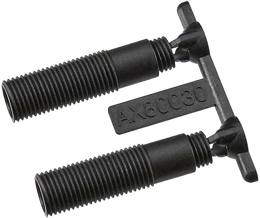

    Merci pour le conseil, je suis tout à fait d'accord, au début j'aurais préféré ne pas me focaliser là dessus (y)
    Mais le fait d'avoir un amortisseur cassé me déplait un peu :mad: donc j'aimerais le remplacer, et quitte à le remplacer autant en mettre d'autres et upgrade. Et puis je me dis que techniquement, plus tu croises, plus tu as de roues qui touchent le sol, donc plus tu tractes, et de facto plus tu franchis ? Après c'est peut-être une erreur de débutant ? :gne:

    C'est quoi qui est cassé ?

    Ah oui quand même. C'est pas réparable.

    Non pas vraiment...
