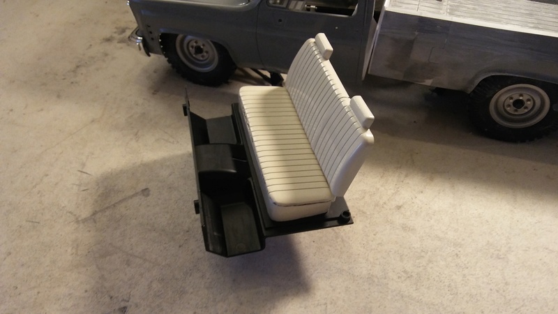

    Aujourd'hui fabrication d'une banquette pour remplacer les deux sièges avants.

    Superbe !!
    (y)
    Alex07 et ONOFF aiment ça.
  15. Teddy
    Magnifique ta banquette. Avec la longue benne en pick up et cette calandre arrangée ça change....:love:

    Alors la bravo, je planche sur ma banquette est je peux dire que c'était pas évidant d'en arriver à ce résultat.

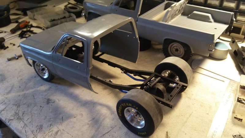

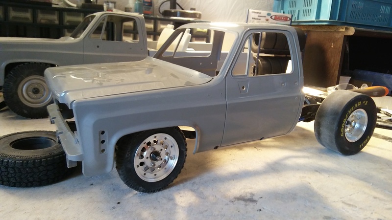

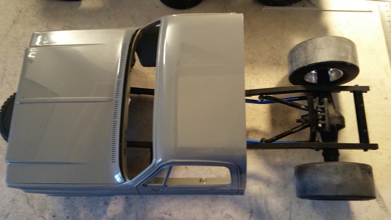

    J'ai commencé un projet "typé bitume" d'un Chevy C10 Drag Street. Un peu délirant et pas commun pour changer des "mangeurs de rochers".
    Voici le début de la prépa du châssis avec un ponts de SCX10 raccourcis pour accueillir les gros pneus slicks.

    Terrible !
    J'aime cette idée de faire un modèle qui ne sera pas dédié au franchissement (y)
