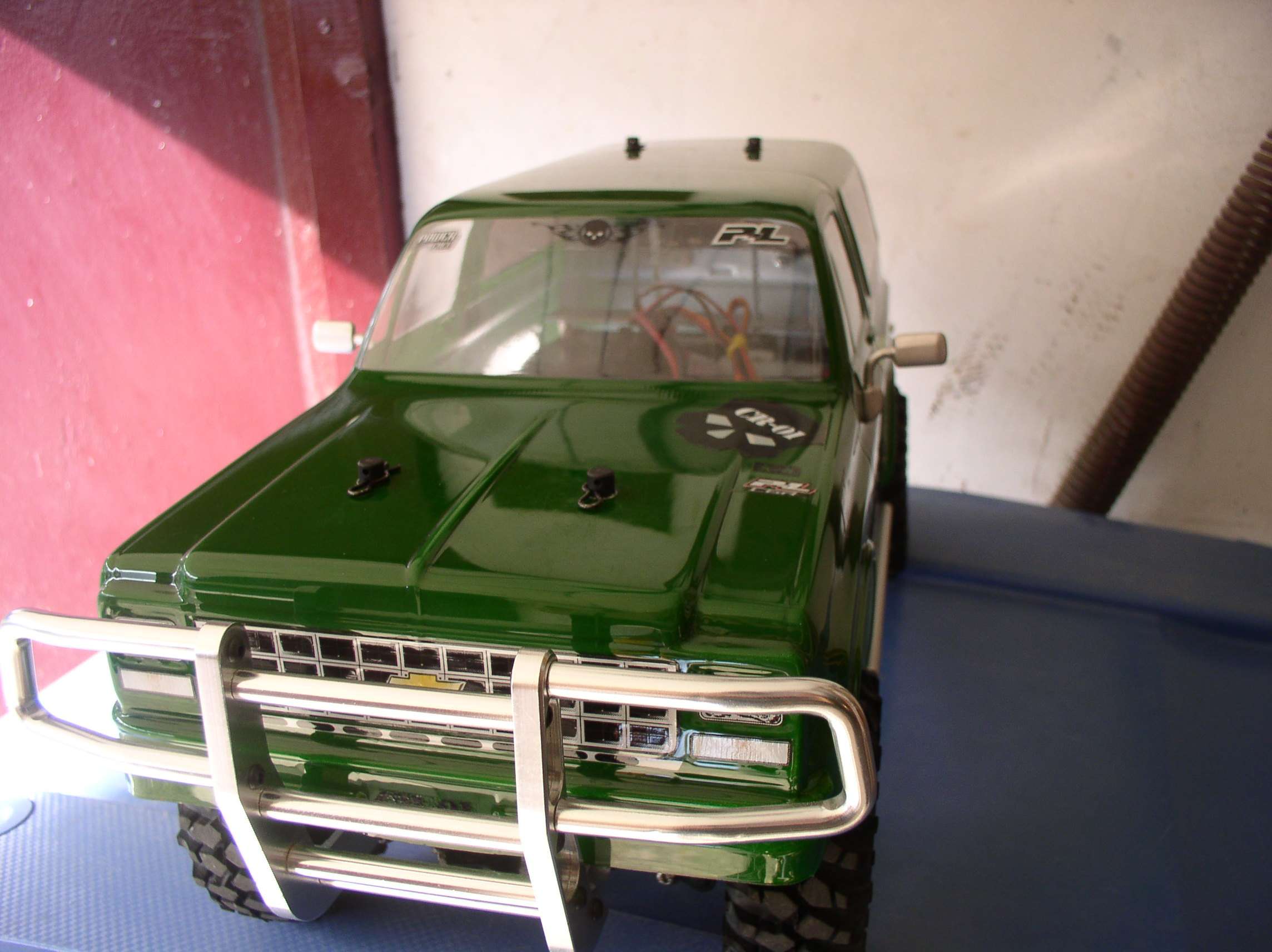

Chevrolet sur châssis CC-01
Discussion dans 'Tamiya XC / CC-01' créé par willyskipper, 21 Février 2013.

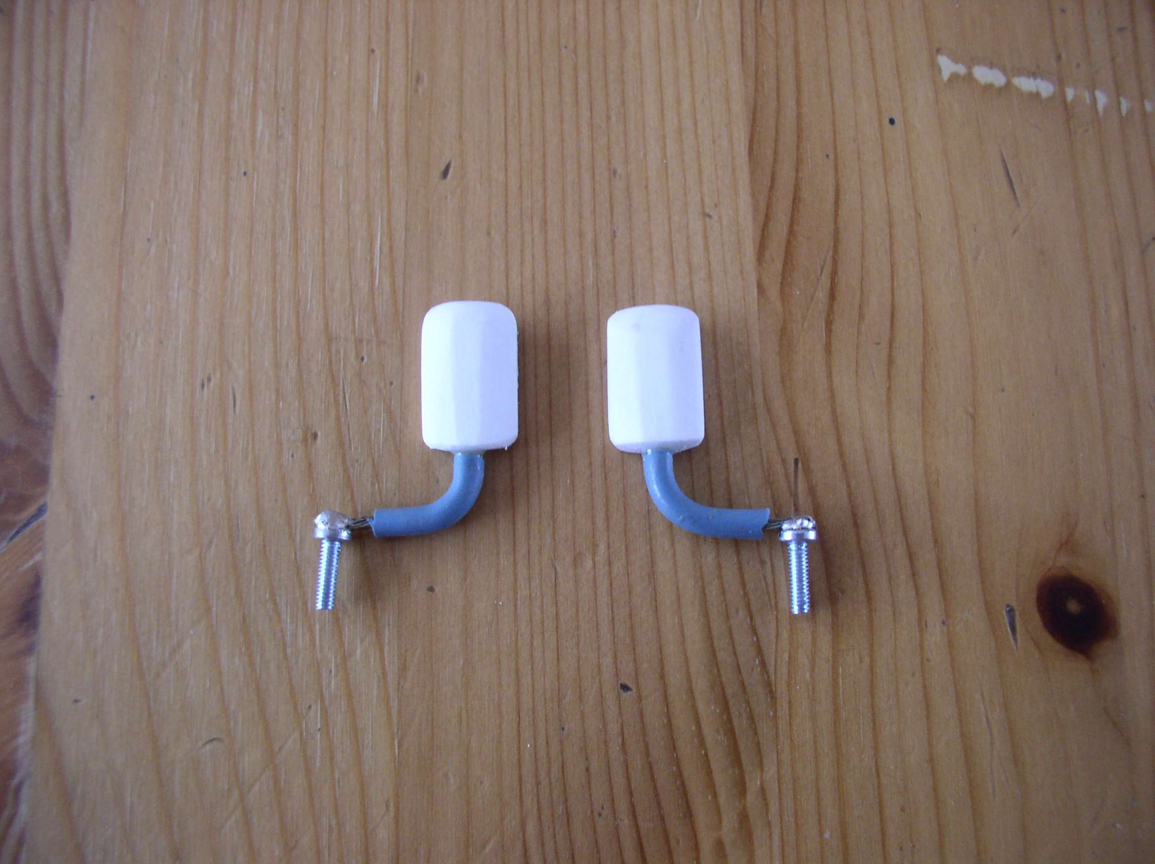

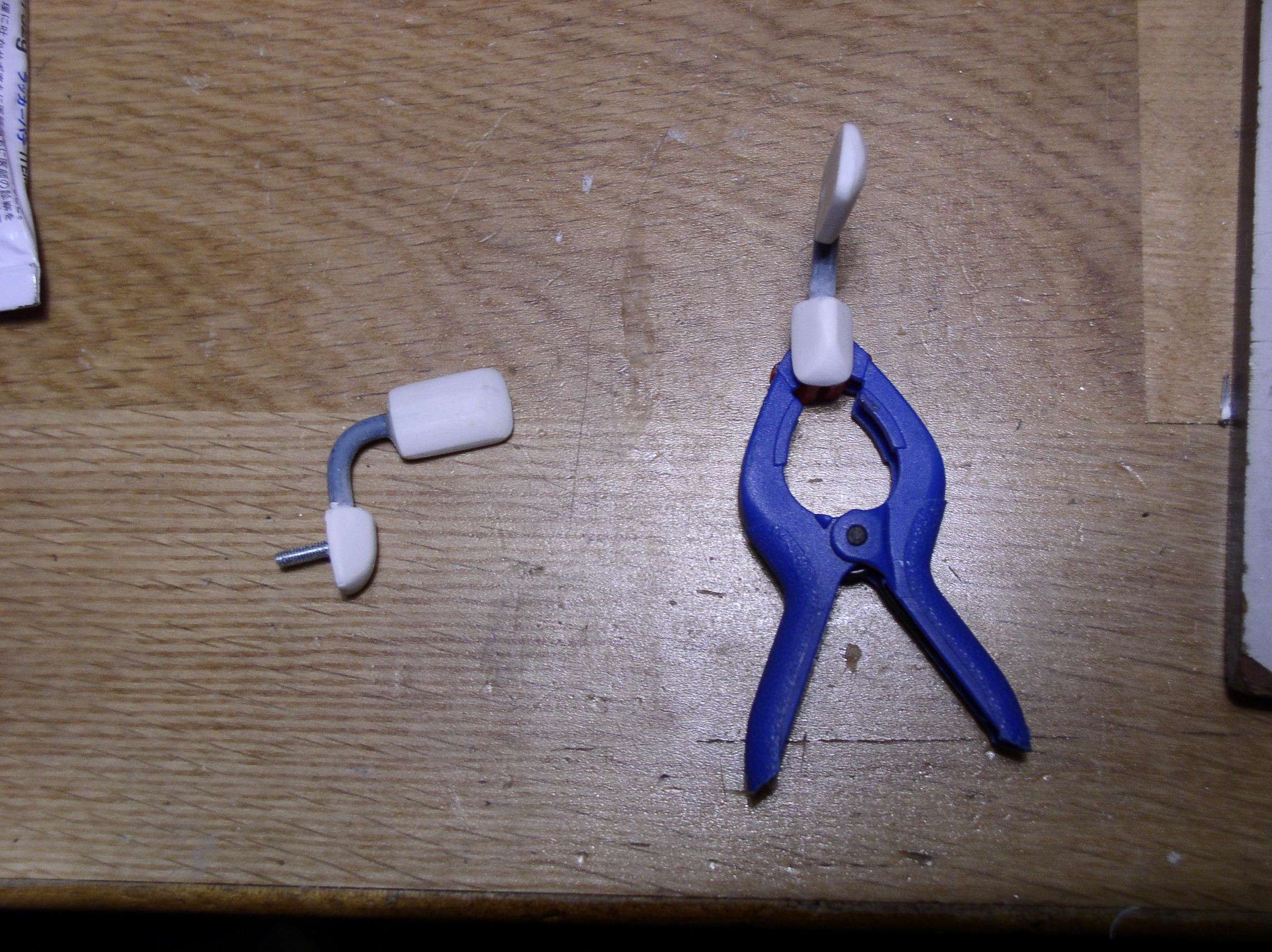

    Je m'y remets doucement, fabrication des rétroviseurs :
    Le bloc en ABS comme ceux de mon Chevrolet K5, par contre les pattes sont en fils électriques gaines souples, en cas de choc ils plieront et reviendront en place au lieu de casser. J'ai soudé le fil sur une vis de 2,5 pour la fixation sur la carrosserie.
    Par la suite je les fixe sur une plaque recouverte de scotch pour ne pas que le mastic colle dessus, et je façonne au mastic le support de rétroviseur qui cachera la tête vis.
    Voilà, à plus pour la suite.
    Stéphan.

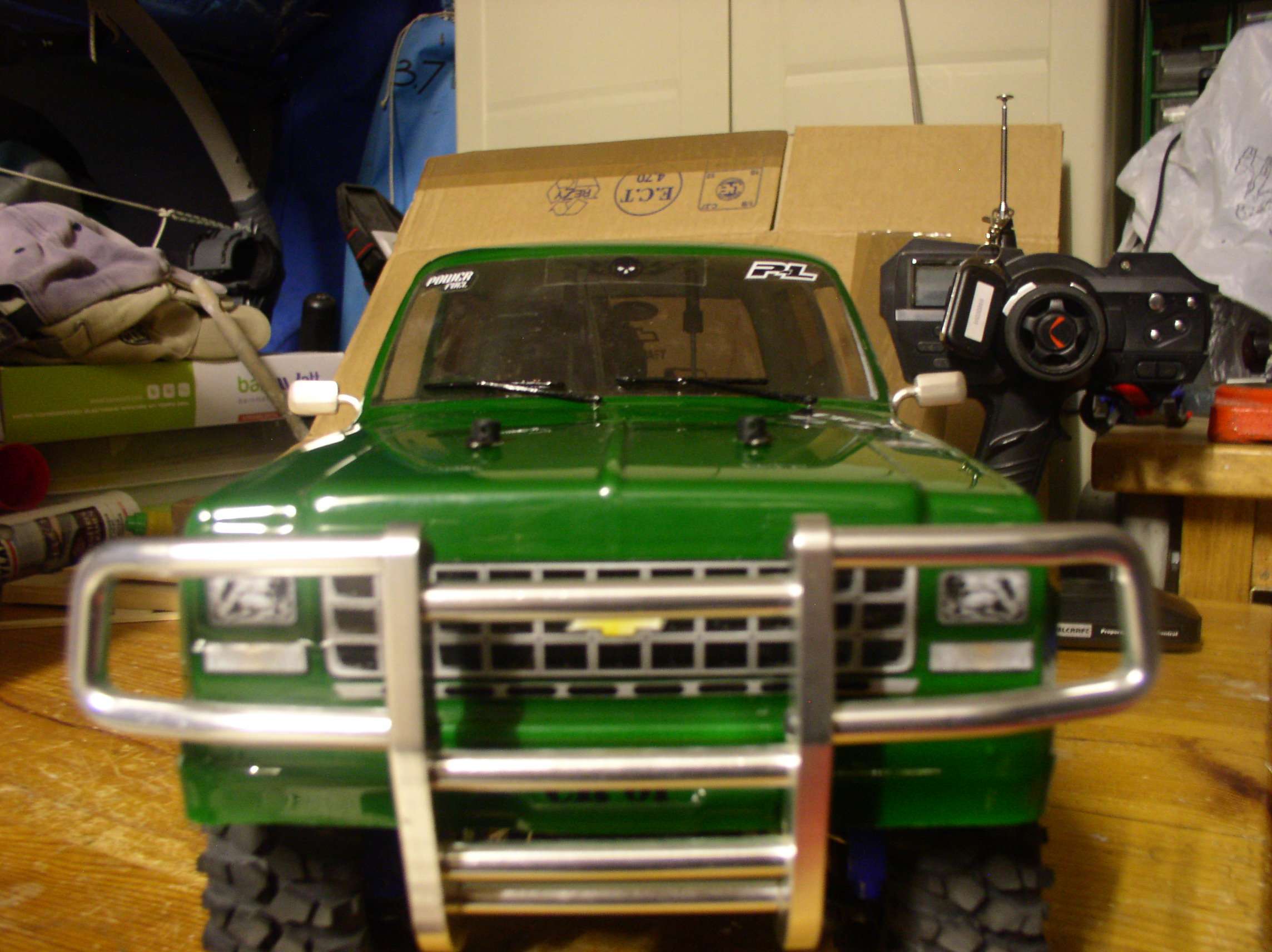

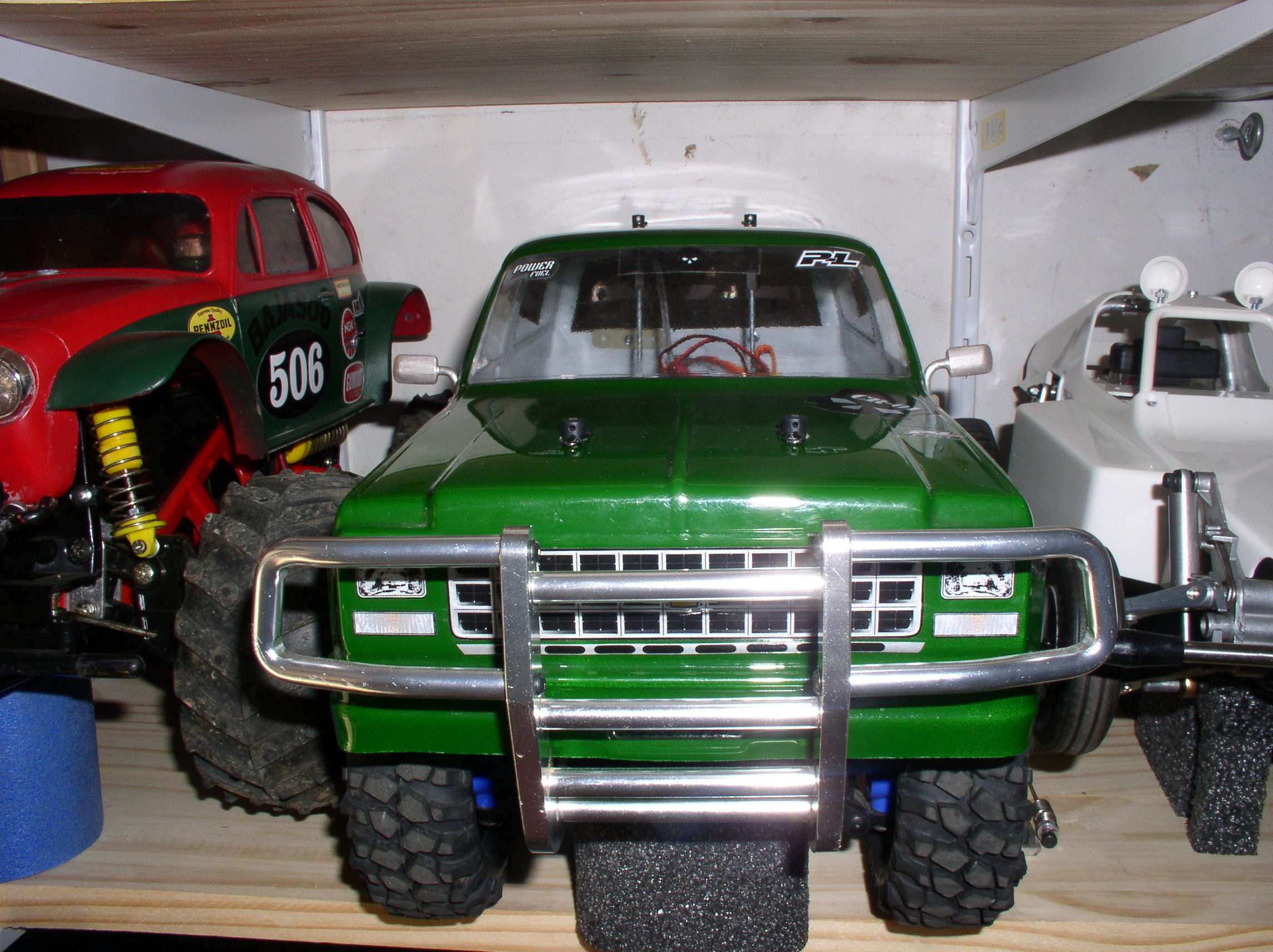

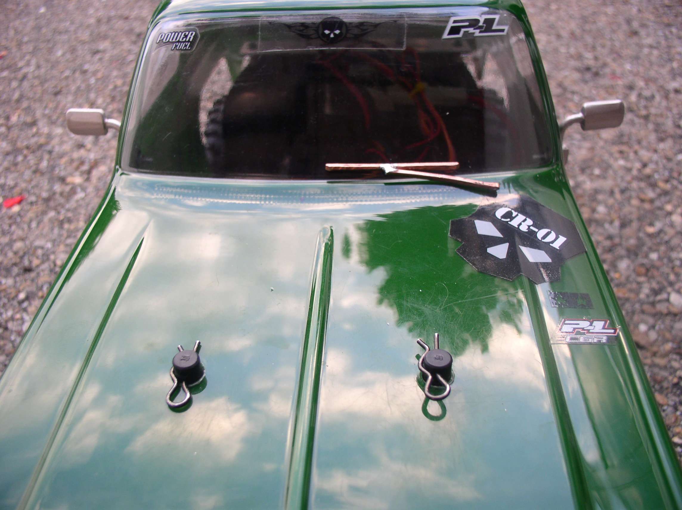

    les rétroviseurs sont terminés, voici le résultat :
    n'est-il pas beau sur son étagère....
    Pour la suite je vais réfléchir à la fabrication d'essuies glace, deux jeux car il m'en faut aussi pour mon Chevrolet K5.

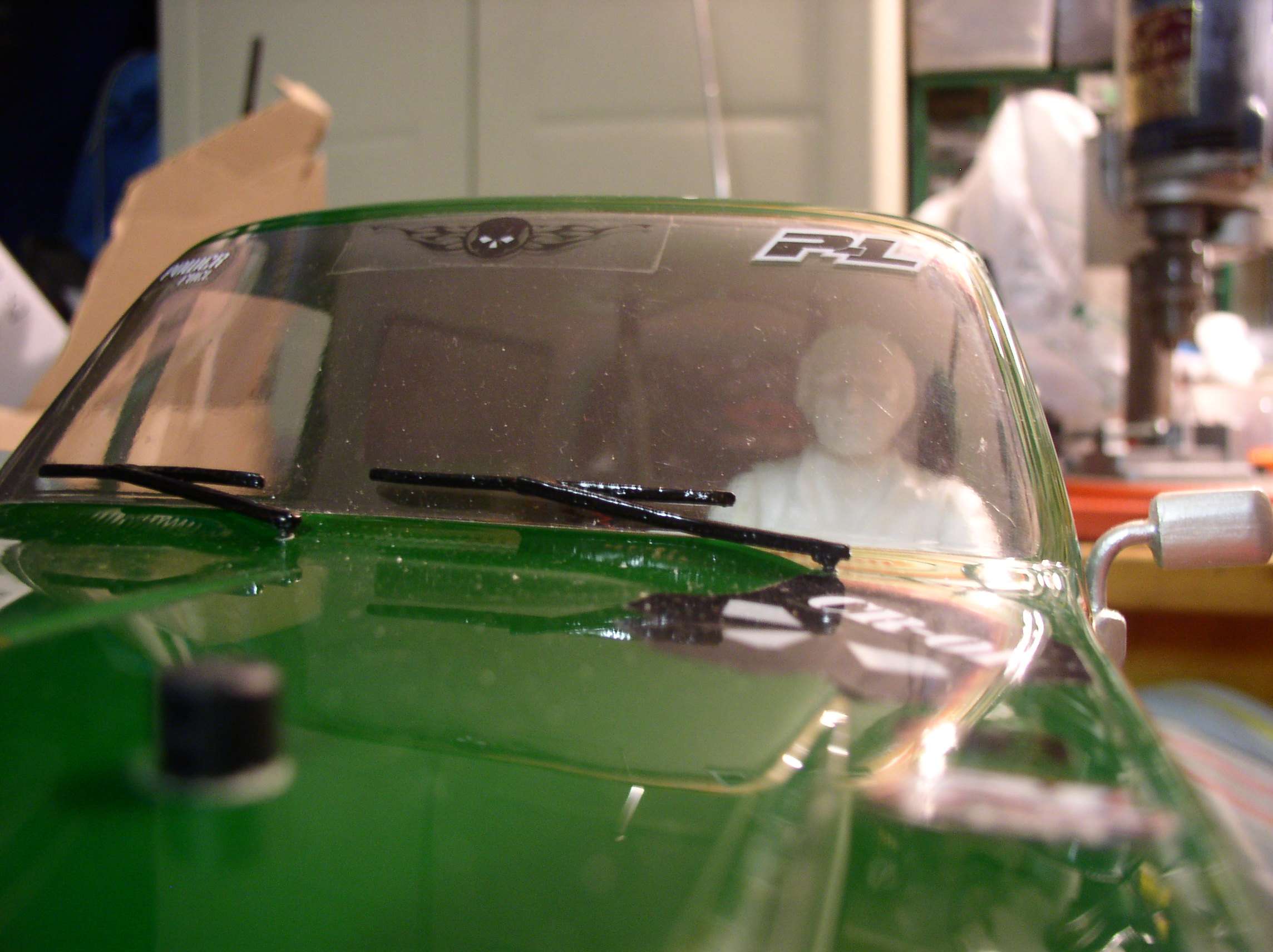

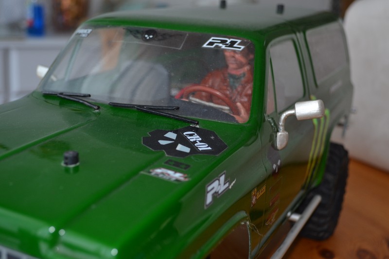

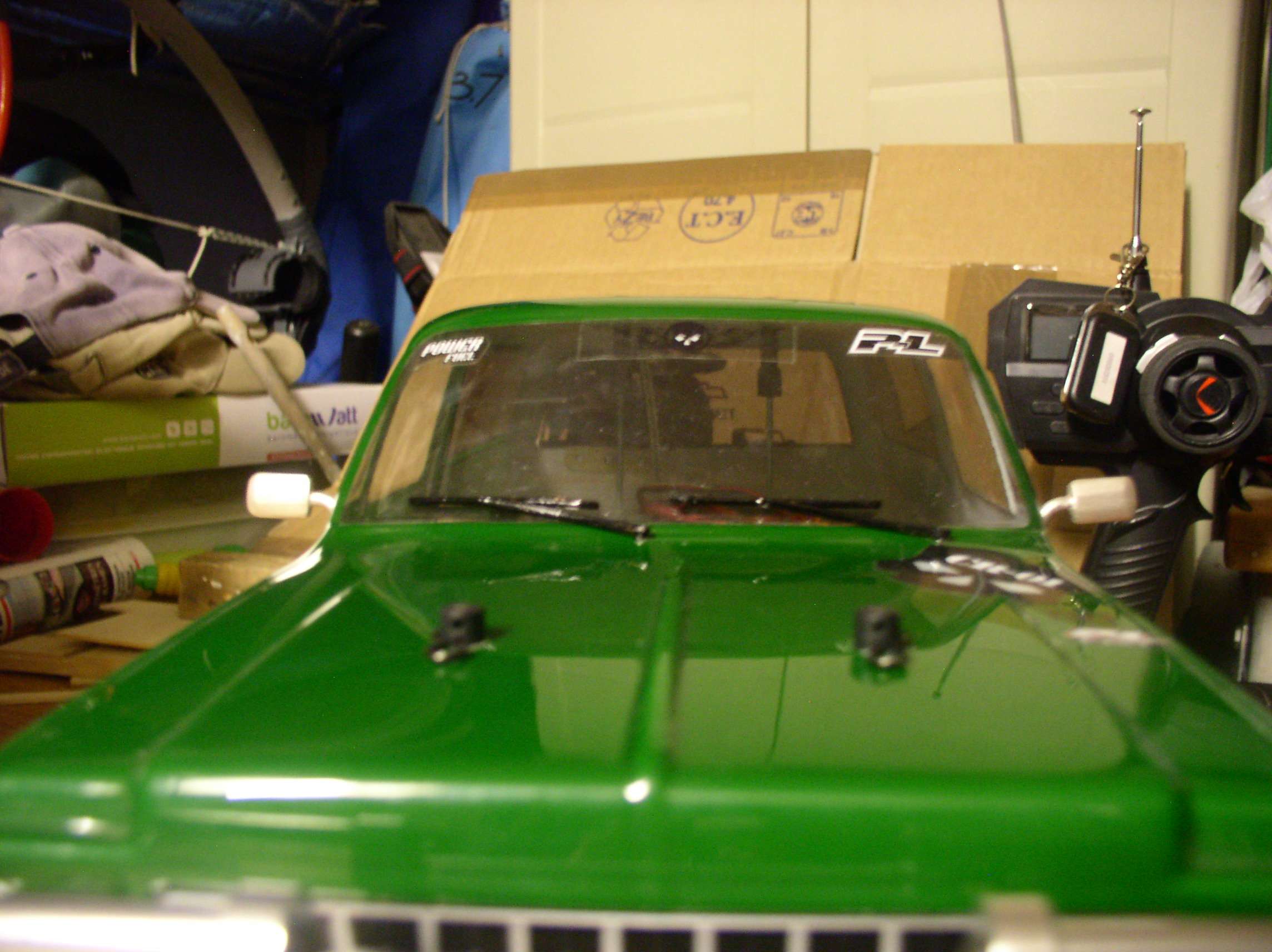

    petit bricolage de la journée avec un essais de fabrication d'essuies glace, avec du fils de cuivre rigide légèrement martelé pour lui donner une forme plus carré, une vis de 1,5mm, un peu de soudure à l'étain et voilà le résultat :
    et provisoirement posé :
    Pour fixer je fabrique un petit carré en ABS, percé d'un trou de 1mm qui servira de boulon sur la vis.
    Encore quelques petits coups de lime pour affiner la forme, un coup de peinture noire et cela devrait le faire...

    les essuies glaces sont terminés, peints et fixés, ils sont pas trop mal je trouve :wink3: :
    Je n'ai plus qu'à en faire une autre paire pour mon Chevrolet K5.

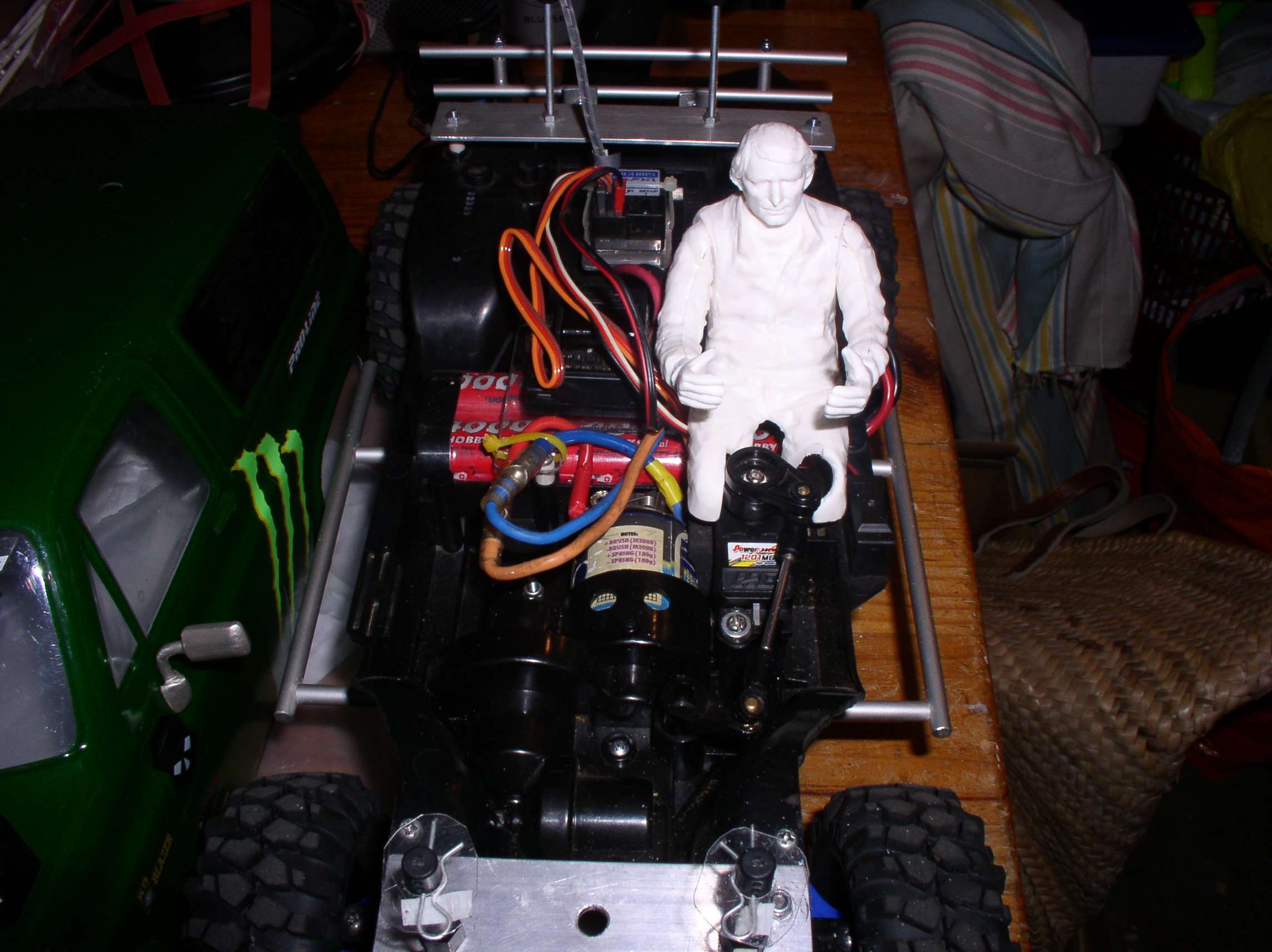

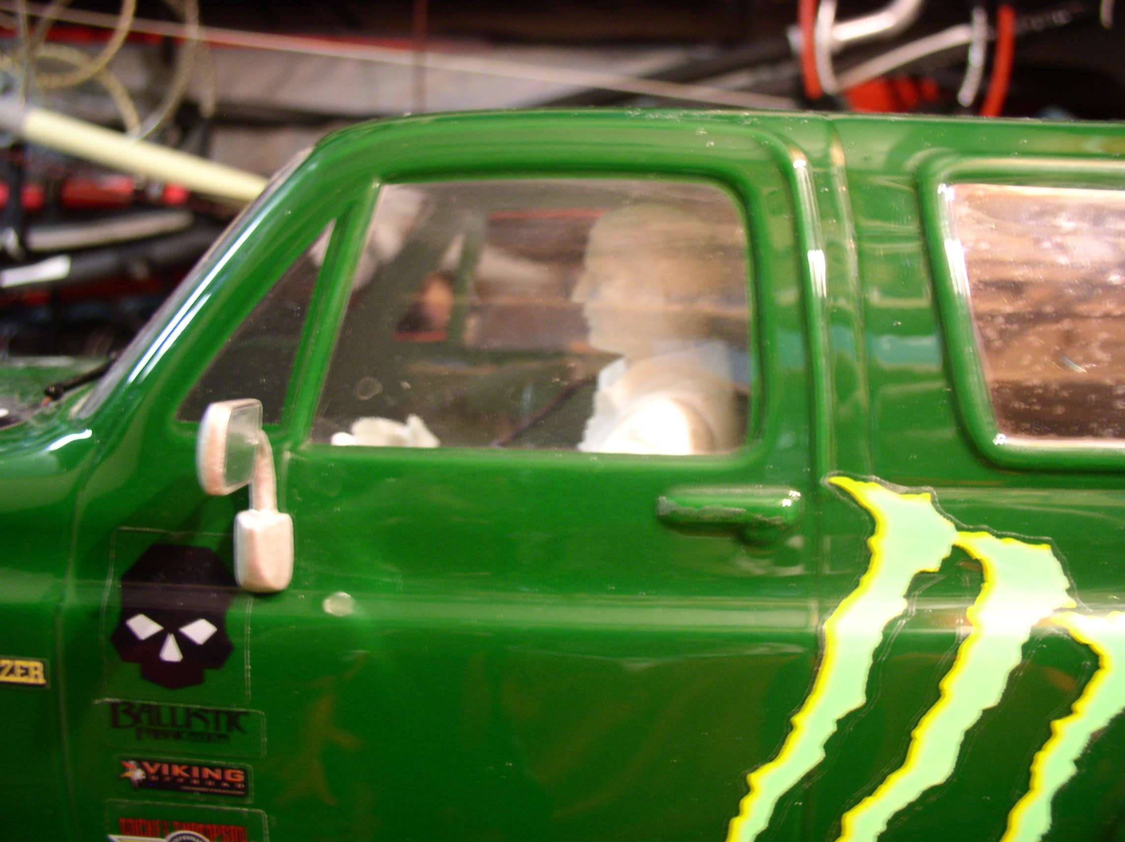

    suite avec l'arrivée d'un pilote, c'est celui du Tamiya Bruiser. Une petite découpe au niveau des jambes et il viendra ce mettre juste au niveau du servo de direction, ces jambes autour de celui-ci :
    Plus que la mise en peinture, étudier le mode de fixation et créer un tableau de bord le plus simple possible juste pour y fixer le volant. :wink3:

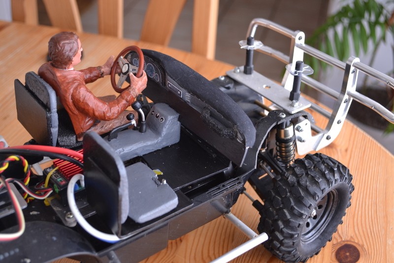

    :salut:

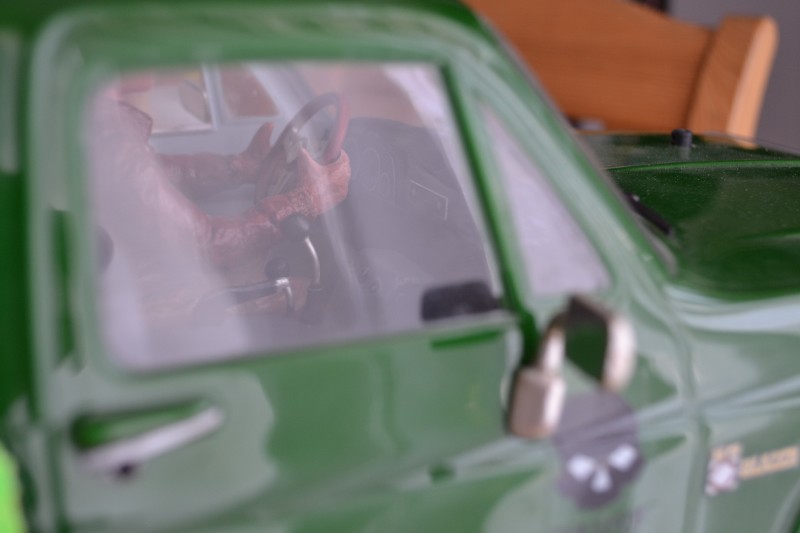

    petit déterrage de sujet suite à l'installation d'un habitacle simplissime avec son pilote :
    A plus,
    Stéphan.
