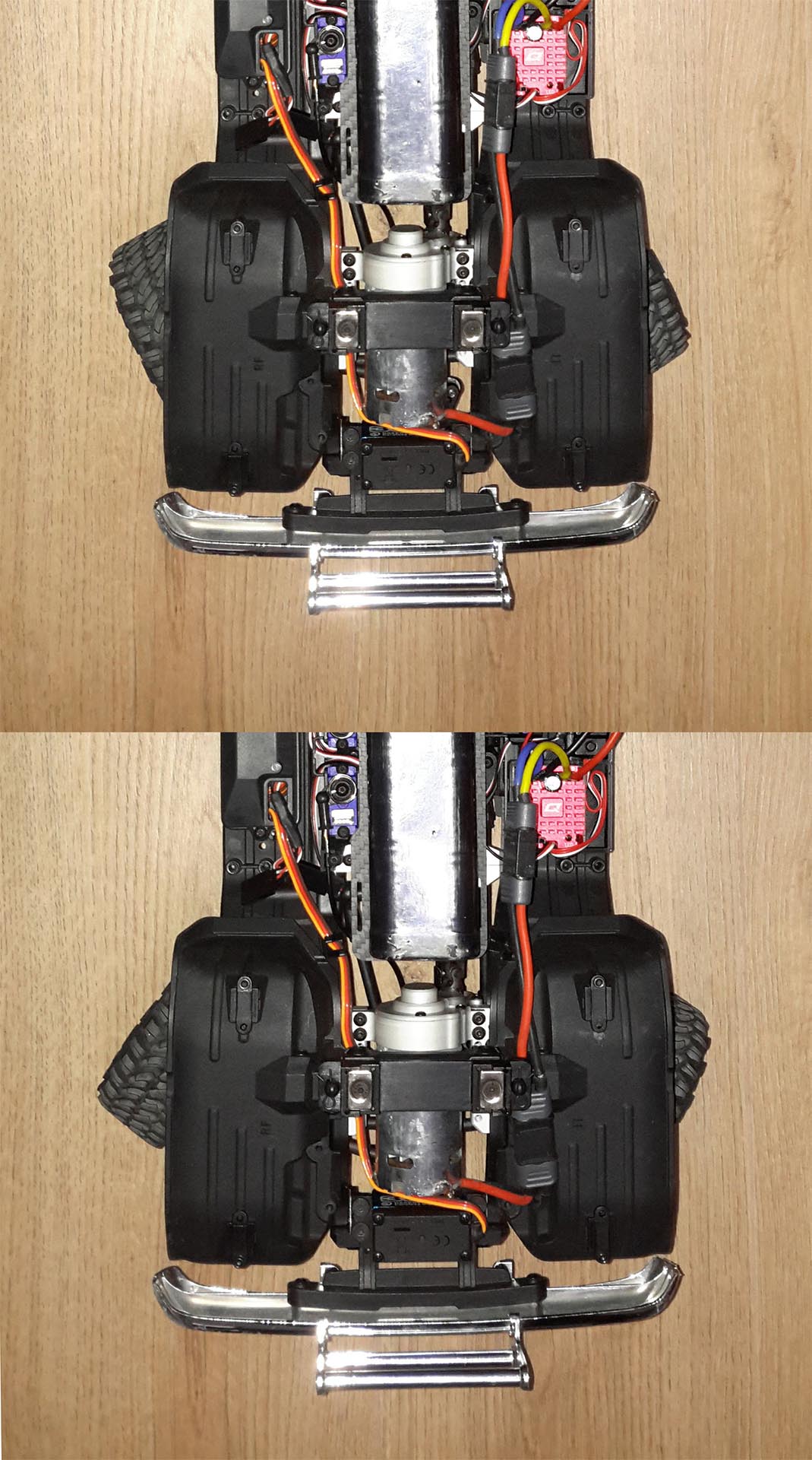

    Essai statique avec charge sur les roues... de mon parquet
    Je reconnais que l'angle gauche/droite n'est pas le même. Je règle mes fins de course en fonction de la mécanique, faut pas que ça force sur les trains.
    Mais c'est pas la question du jour :D
    On voit clairement que la roue intérieure braque plus que son homologue adverse.
    Pas de problème au niveau des cardans, ça suit le mouvement.

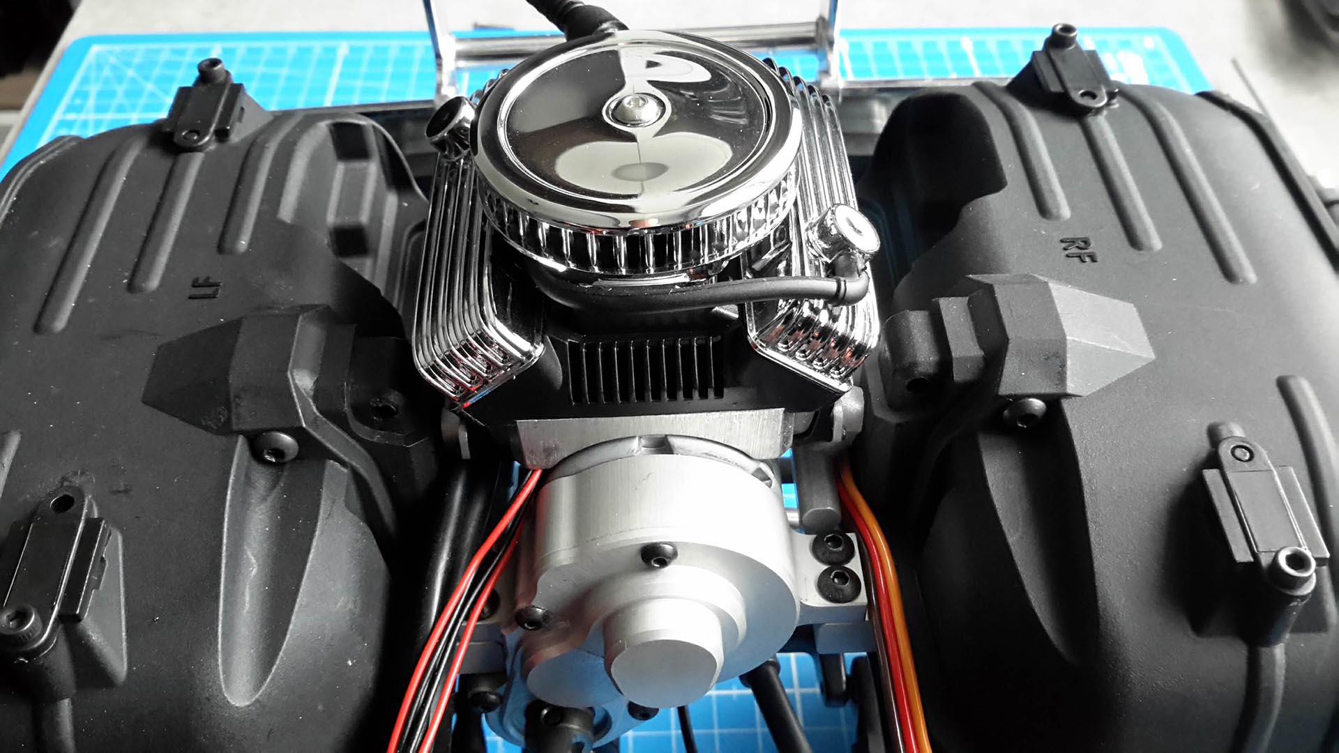

    Météo pourrie, ça tombe bien, j'ai toujours du taf!

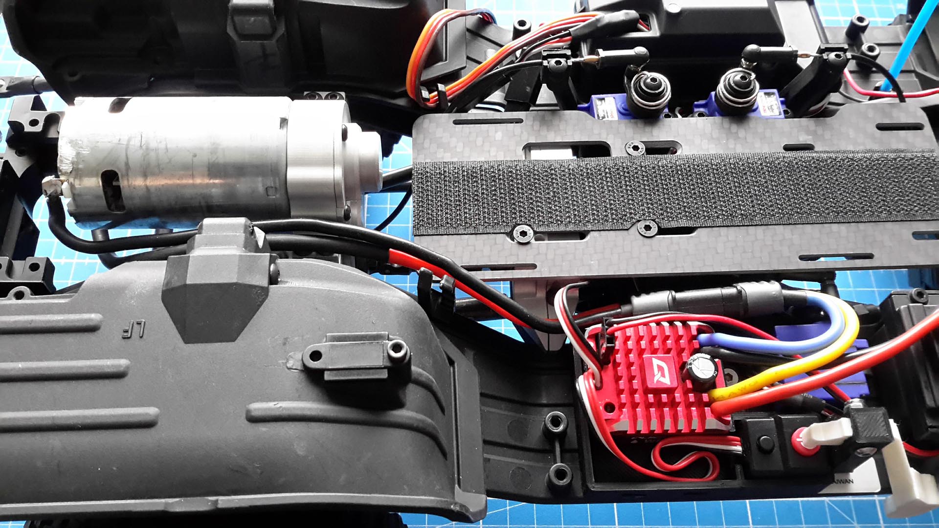

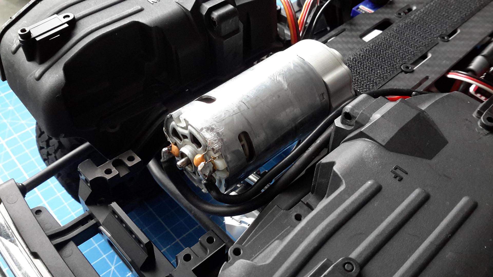

    Je finalise enfin l’installation du moteur en allongeant les fils (j'étais en attente de réception) afin de supprimer la rallonge: du 14 AWG silicone, ni plus ni moins que l'origine.
    Nota, le fils rouge a été habillé de gaine thermo histoire de le rendre moins visible.
    La soudure de l'anti parasite (transistor?) a été meulé au passage.
    Au bout, je remets un connecteur XT60, plus pratique pour la maintenance.
    C'est là que le retard est en parti comblé :D

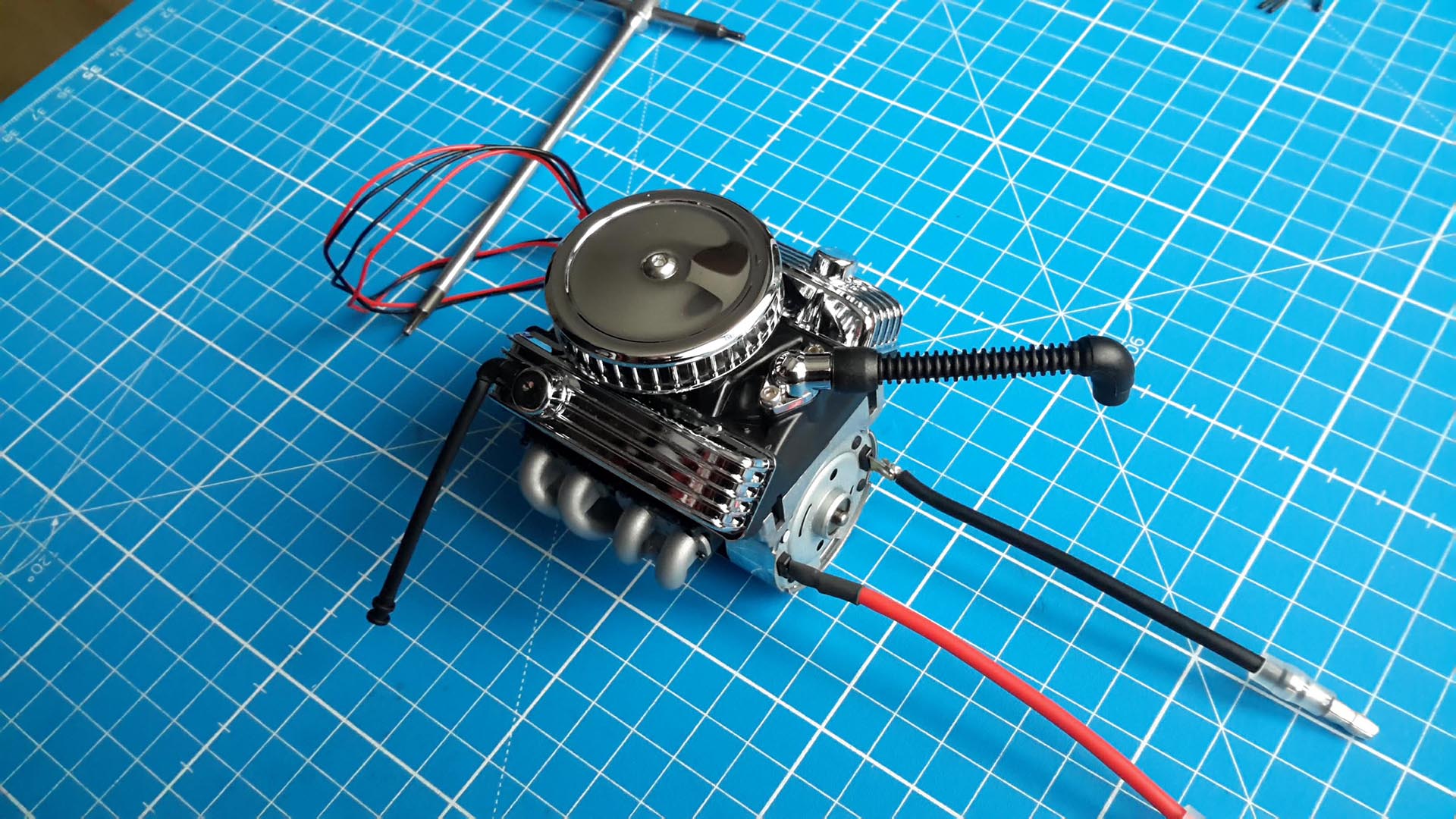

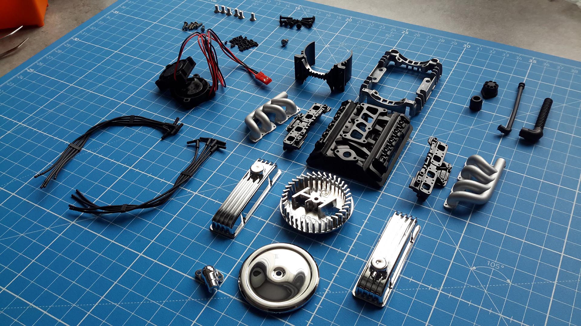

    Ça fait longtemps que je voulais et que j'ai ce genre de truc: Un bon vieux V8 Odlschool, carbu. :cool:
    Mais les choses ne sont pas si simple a mettre en œuvre :gne:.
    Le montage sans plan? Pas bien grave, il suffit de réfléchir un peu et/ou de regarder les images des vendeurs ali.
    Et c'est là que la Dremel reprend (en fait elle n’arrête jamais!) du service.
    C'est bien beau tout ces éléments ici où là, mais ya un moment où ça coince et il faut adapter.
    Quand vous lisez "adaptable", souvent ça veut aussi dire "à adapter", la nuance est somptueuse mais réelle. :cool:

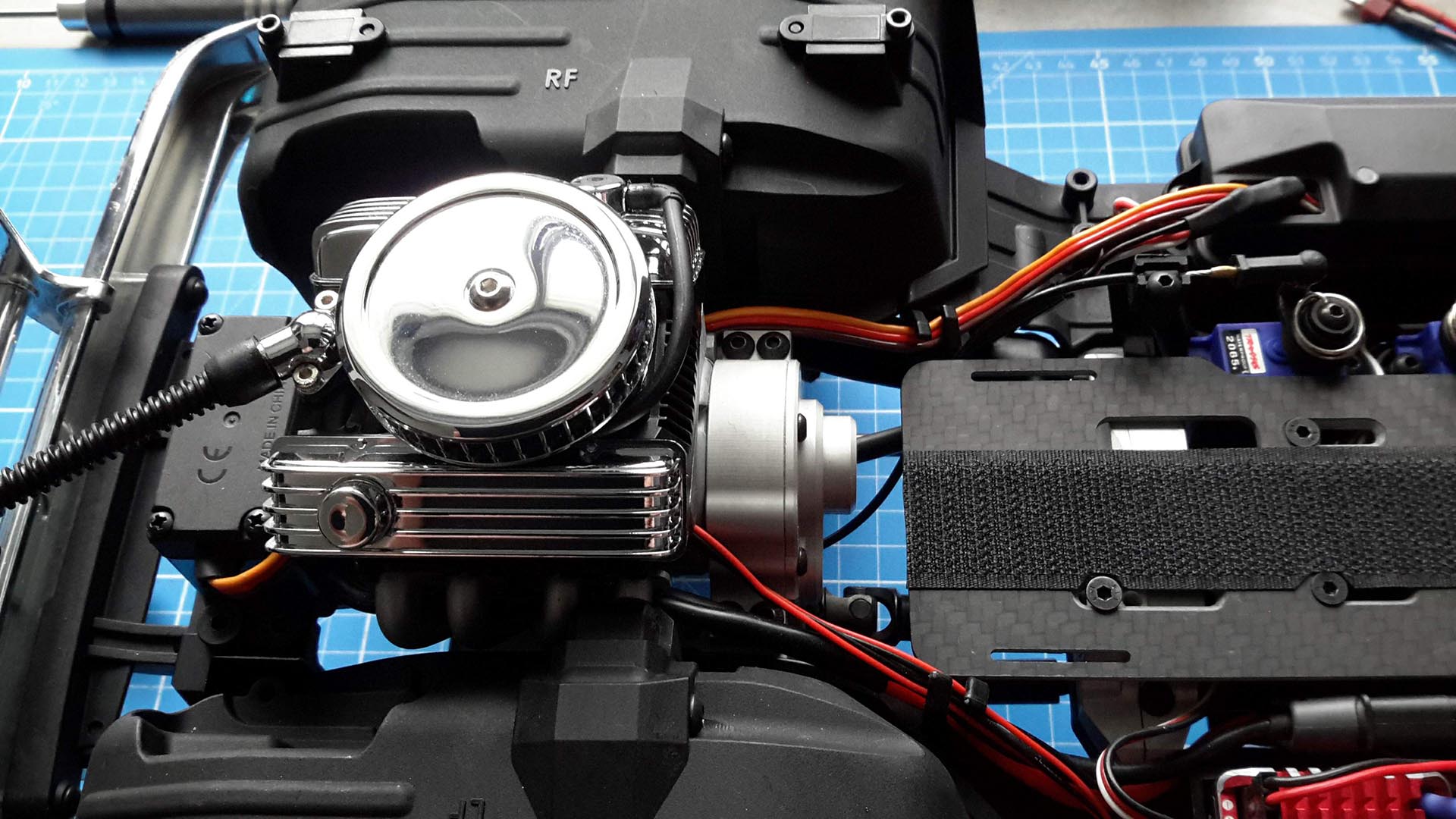

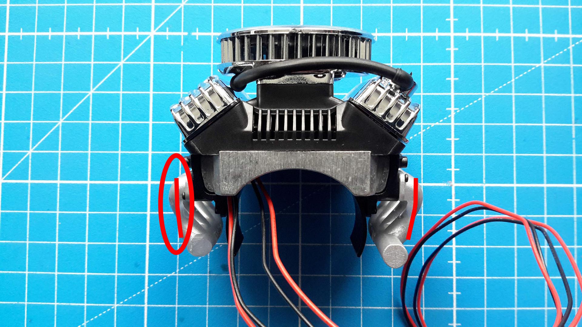

    Entouré en rouge (+ miroir... de l'autre coté quoi), l'obligation de sévèrement couper les tubes de collecteurs des cylindres 7... et 8 pour pouvoir introduire le V8 entre les garde boues avant du Blazer.
    Il semblerait que le Def soit plus facile de ce coté là car conçu différemment.
    Une fois les ajustements effectués, il sied bien (y) au chausse-pied :D
    Voilà où j'en suis ce soir, pas eu le temps de finir le support de carrosserie avant magnétique provisoire.
    Là où je suis déçu, c'est qu'en montage Chevy, il faut se passer de l'allumeur et des fils de bougies. Ce truc là est prévu pour les Ford :mad:.
    Bach et fb11 aiment ça.

  11. buzz
    buzz membre
    11 Décembre 2020
    330
    252
    Belle transfo (y)(y)
    Stoneseeker apprécie ceci.
  12. Stoneseeker
    Stoneseeker membre
    12 Juin 2012
    2 639
    1 865
    Les gaines des fils et les "anti parasites" sont en silicone bien souvent (mais pas toujours d'origine). De base un V8 c'est en fonte, ça chauffe, certes, mais le ventilateur mécanique (avec ou sans visco-coupleur) brasse énormément d'air
    Pour avoir eu 2 de ces non répliques dans mon garage, je peux t'assurer que ça décoiffe :D
    Mais là n'est pas le problème, je me suis peut être mal exprimé.
    L'allumeur sur BOP (Buick, Oldsmobile, Pontiac.... Chevrolet) est situé derrière le filtre à air, contrairement à un Ford et Chrysler.
    Bref, n'ayant pas fini mon sujet, et pour faire court, selon le montage, on inverse le sens de montage de la pipe d'admission en la retournant (ou non) afin de monter le distributeur d'allumage OU le "water neck".
    Du coup il faut faire un choix. :mad:
    Donc rien à voir avec les fils et les bougies elles-mêmes.
    Désolé, tu parles a un mécano qui connait le sujet autant virtuel que réel.
    Fais-toi plaisir, la vie est courte. ;)
    Merci man!!
    #172 Stoneseeker, 12 Avril 2021
    Bach apprécie ceci.
