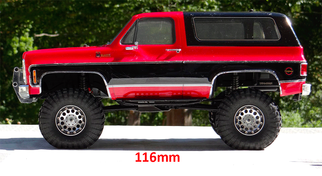

    Retour sur une réflexion personnelle qui date de plusieurs semaines.
    Le scales, les proportions, et surtout les dimensions des roues et pneus de nos cher engins.
    Ayant 3 jeux de roues en 1.9" la comparaison est assez facile, jugez vous même:
    Perso et je n'ai pas changé d'avis:
    - les roues d'origine en 118mm sont vraiment trop énormes. (n)
    - les roues en 116mm, c'est un poil mieux bien qu'il n'y ait que 2mm de différence au diamètre, dans le cas présent: moins c'est mieux.
    - les roues en 106mm vont pas si mal que ça, problème les passages de roues sont démesurément agrandis pour l'usage, et la perte de garde au sol est conséquente à l'usage. :(
    Visuellement le diamètre idéal se situerai à +/- 112mm. Le choix est très limité du coup :gne:
    Pour info, au 1/1, les pneus de 38" passent sur un blazer rehaussé sans découpe des ailes et au 1/9 (comme ici avec le blazer) ça correspond à du 107mm.
    38" = 107,2mm
    40" = 112.9mm
    41" = 115.7mm
    42" = 118.5mm (à titre d'info au 1/1 ça fait plus d'un mètre de diamètre)
    Toujours pour les conversions, du 1.9" équivaut à 17.1" en vrai. Du 1.7" ça donne 15.3" ce qui correspond à la monte d’origine d'époque du véhicule.
    Bon j'aborderai pas l'histoire des largeurs :humhum:
    Avec tout ça pas étonnant qu'on soit capable de gravir des trucs de ouf :p
    #108 Stoneseeker, 8 Septembre 2020
    Alpha06, Ju' et fb11 aiment ça.
  9. fb11
    16 799
    38 421
    J'aime bien les pneus en 106 mais avec les jantes des 116 :), c'est pas évident de trouver pile poil ce qu'on voudrait visuellement et avec le meilleur grip possible....
  10. Stoneseeker
    Stoneseeker membre
    12 Juin 2012
    2 636
    1 862
    Oui, le sujet le plus difficile et de loin je trouve. Choisir radio/moteur/variateur, c'est bien plus simple.
    J'aurai effectivement pu mixer les 106 et 116, mais le but c'était surtout de comparer les diamètres extérieur de ces 3 ensembles.

  19. sawblade
    11 921
    16 802
    Le combo 118 pour moi. Celui qui rend le plus l'effet "ballon" typique des montes pneumatiques us.
    Mais j'aime les gros pneus, alors... (je rêve de 9.00 x 16 sur mon 1/1 :p)
