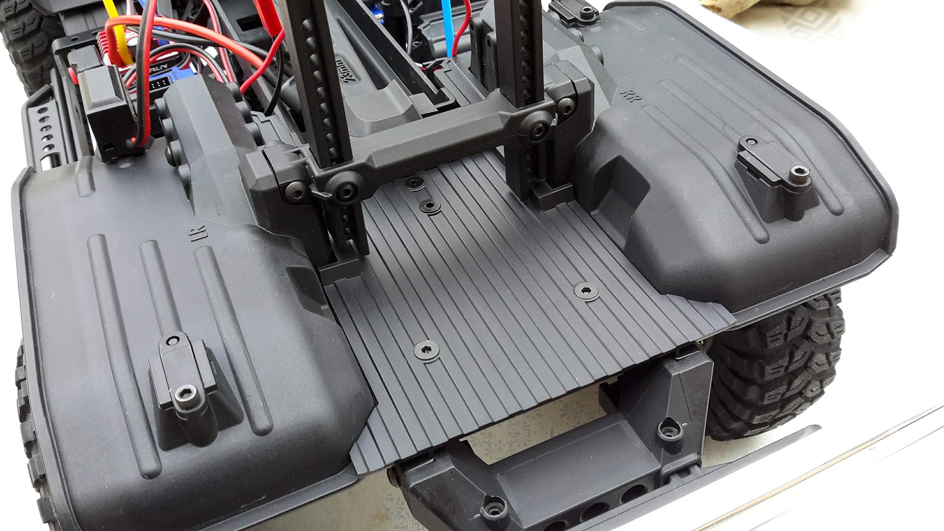

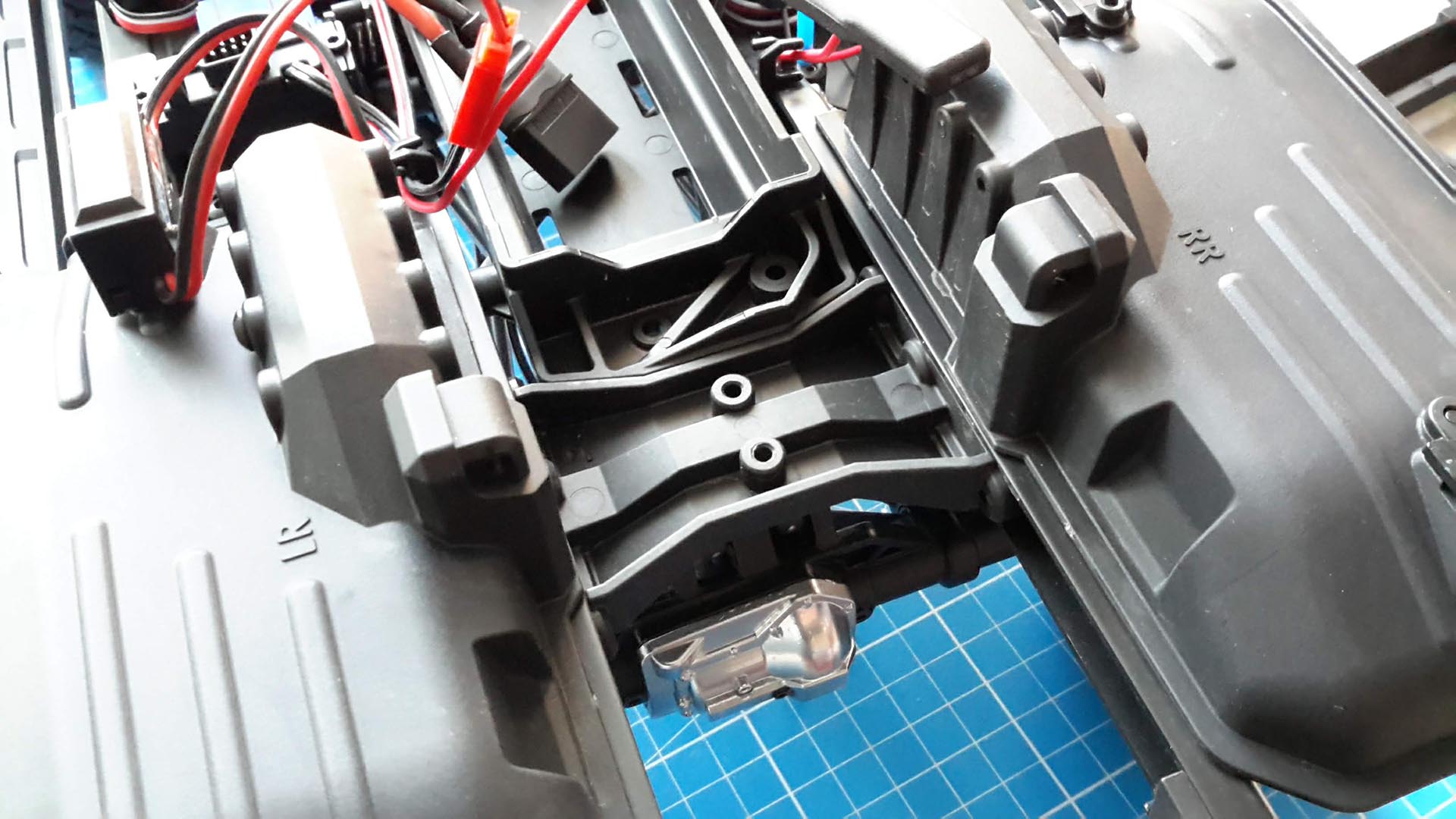

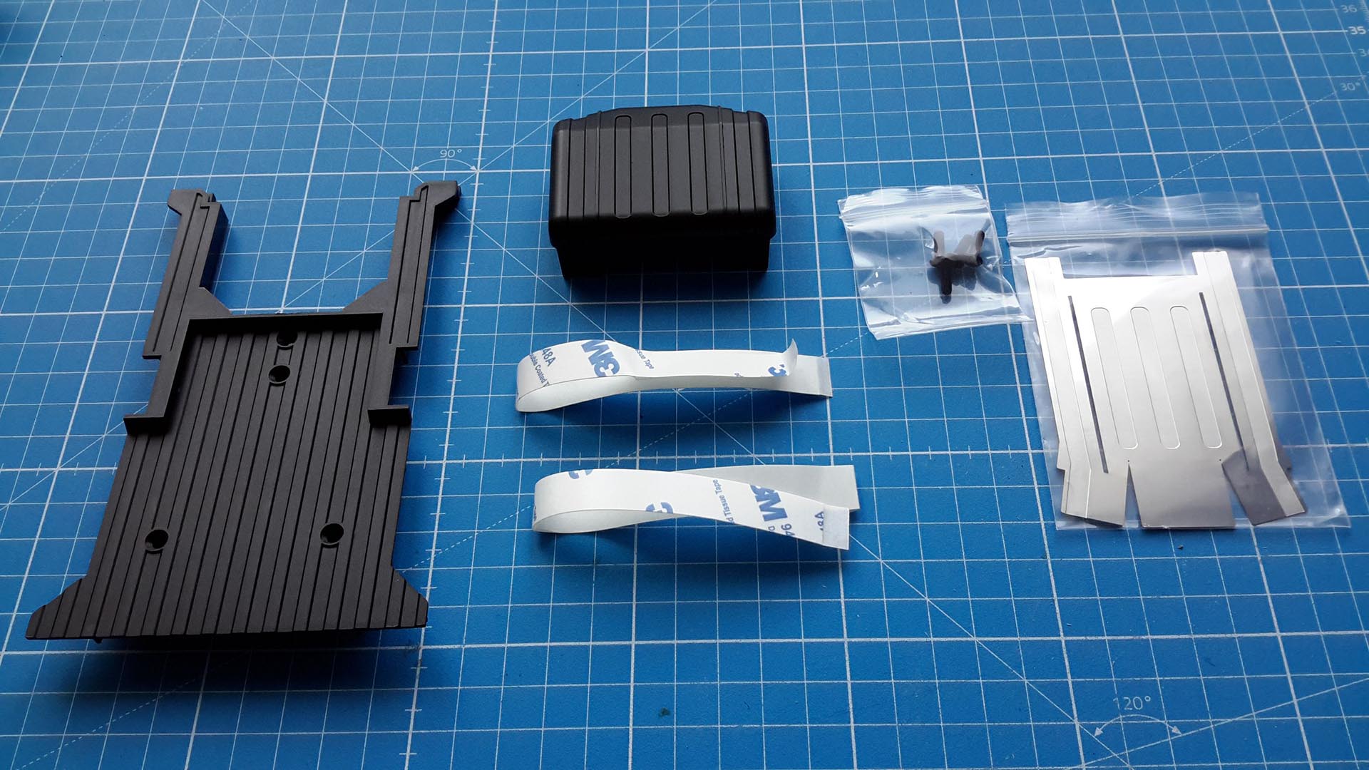

    Voilà, il suffisait d'en parler pour que ça arrive. Livraison hier soir (via colis privé).
    La première fois pour moi que j'achète du GRC, agréablement surprit de la qualité des pièces (y)
    Pas de notice, mais c'est trop simple pour en avoir besoin.
    Nécessité de déposer le support de carrosserie et le système de verrouillage de batterie
    Pas plug and play dans mon cas à cause du support magnétique de carrosserie, obligé de recouper le bas de la partie verticale du support de carrosserie. La Dremel, qu'est ce qu'on ferait sans!
    Les vis FHC dépassent un chouille, le fraisage aurait pu être un poil plus prononcé.
    J'ai volontairement pas mit le sticker alu sur le réservoir, j'aime pas le bling-bling qui sert à rien :passur:

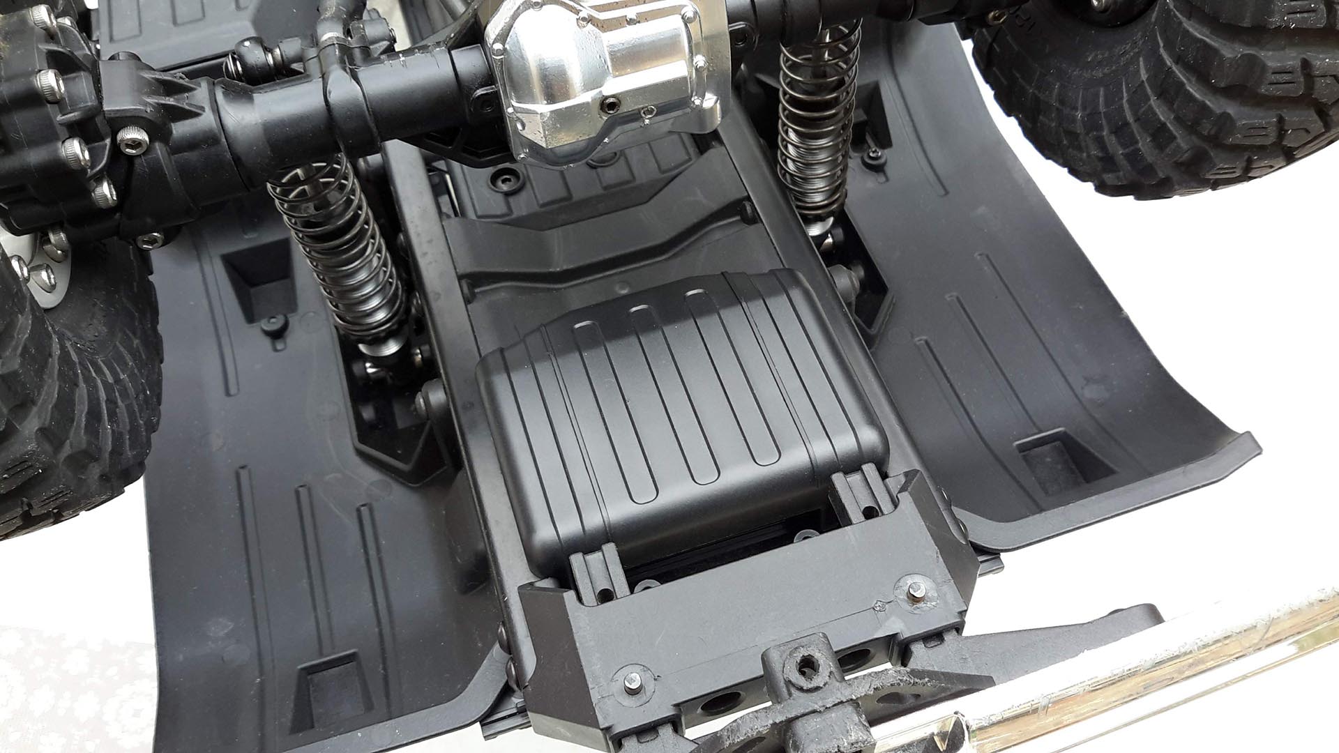

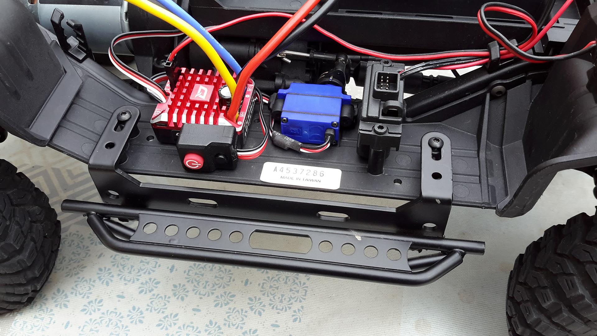

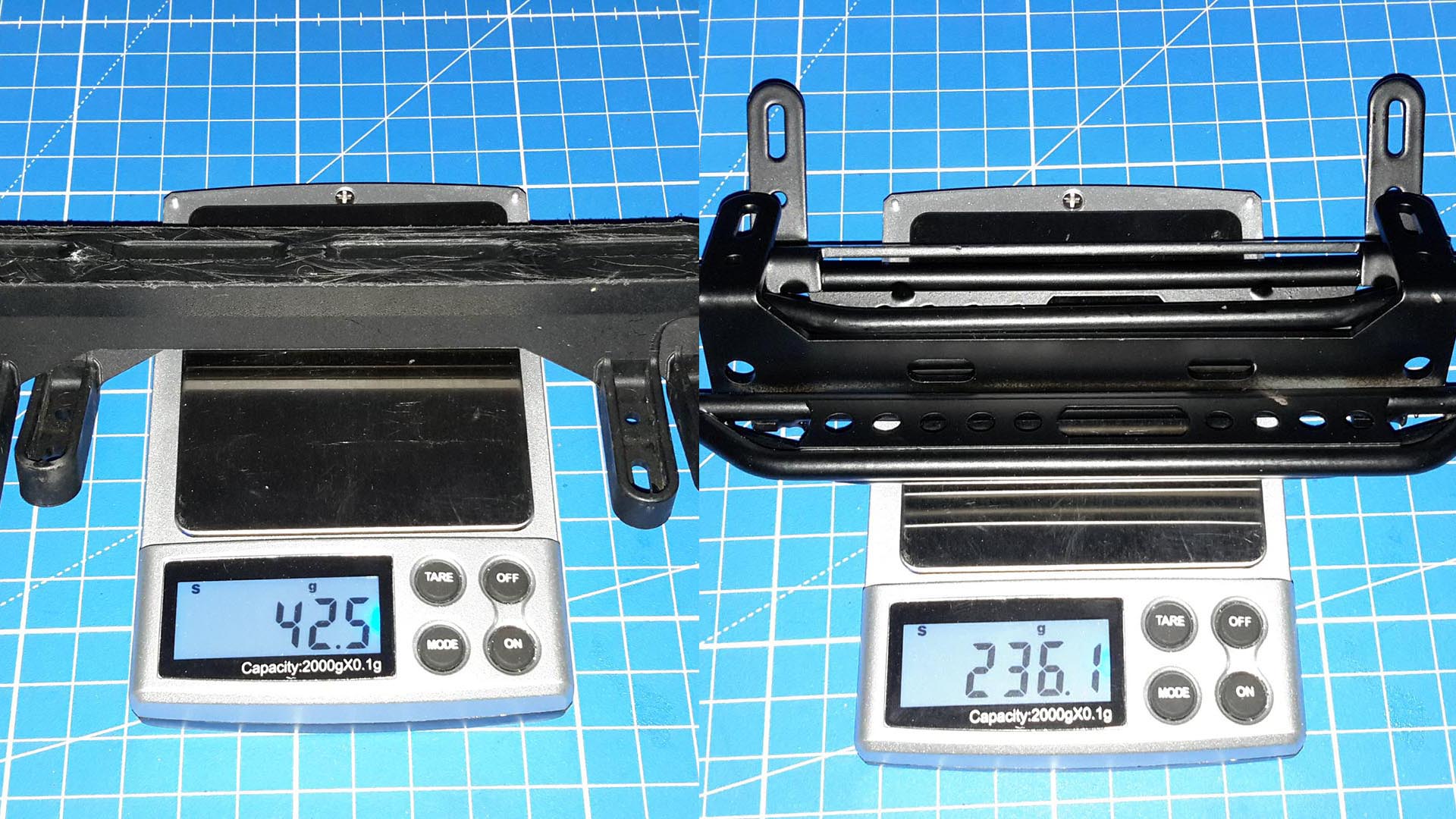

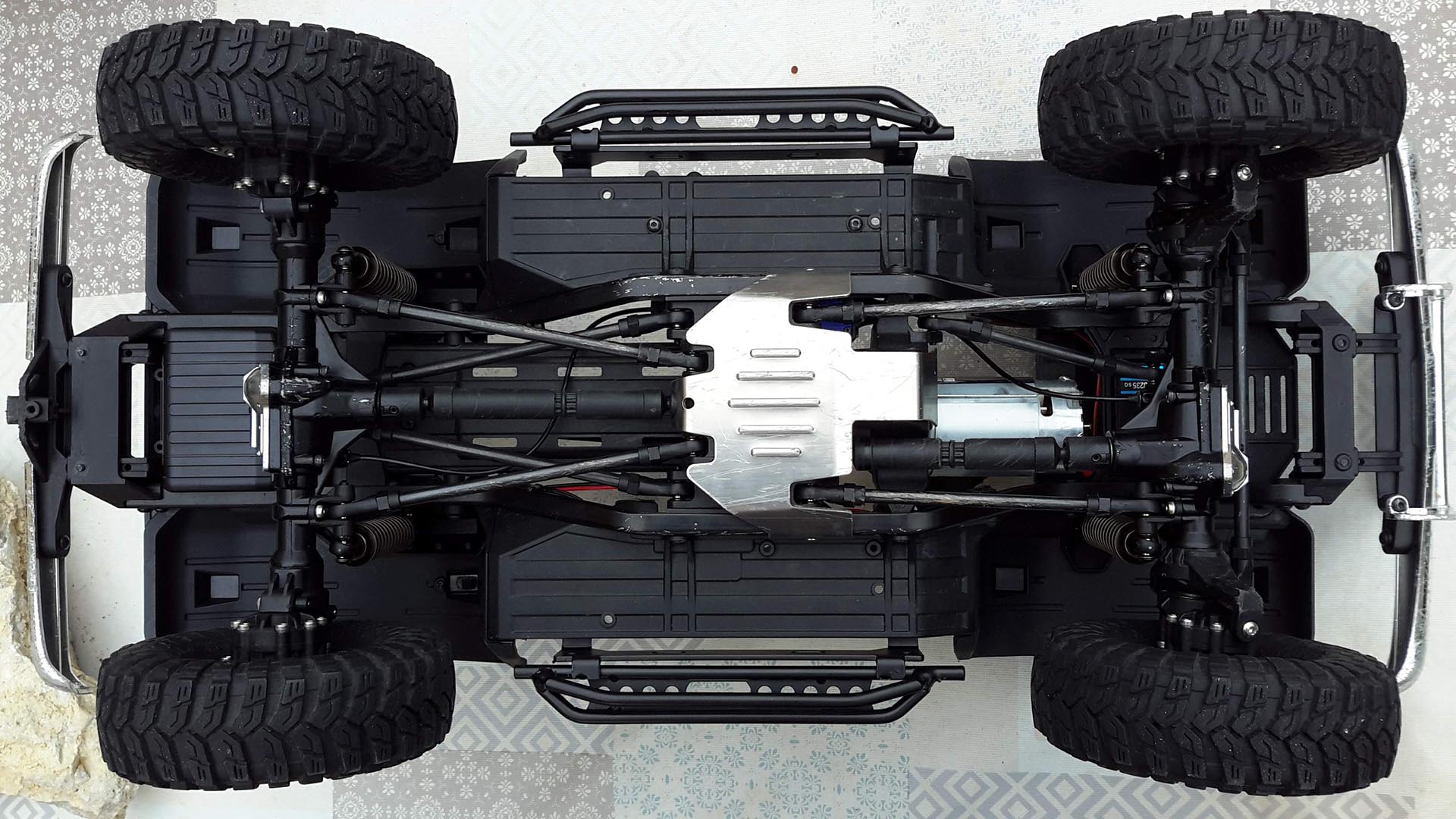

    Autre goodie arrivé en même temps, les marche pieds.
    Il en existe en alu et en acier sur ce modèle. J'ai préféré les aciers qui tiendront mieux, je pense, a mes "meulières" très agressives.
    Le poids est le double de l'alu.
    La finition est un peu grossière, les cotes un peu aléatoires mais ça se monte.
    fb11 et Ju' aiment ça.
  5. Stoneseeker
    Stoneseeker membre
    12 Juin 2012
    2 559
    1 726
    Avec tout ce blindage, je ne crains plus grand chose par le bas :D
    Il me reste a trouver ou faire de vrai parechoc en acier si possible.
    Poids du bébé dans cette configuration: 3850gr sans batterie.
    #85 Stoneseeker, 5 Septembre 2020

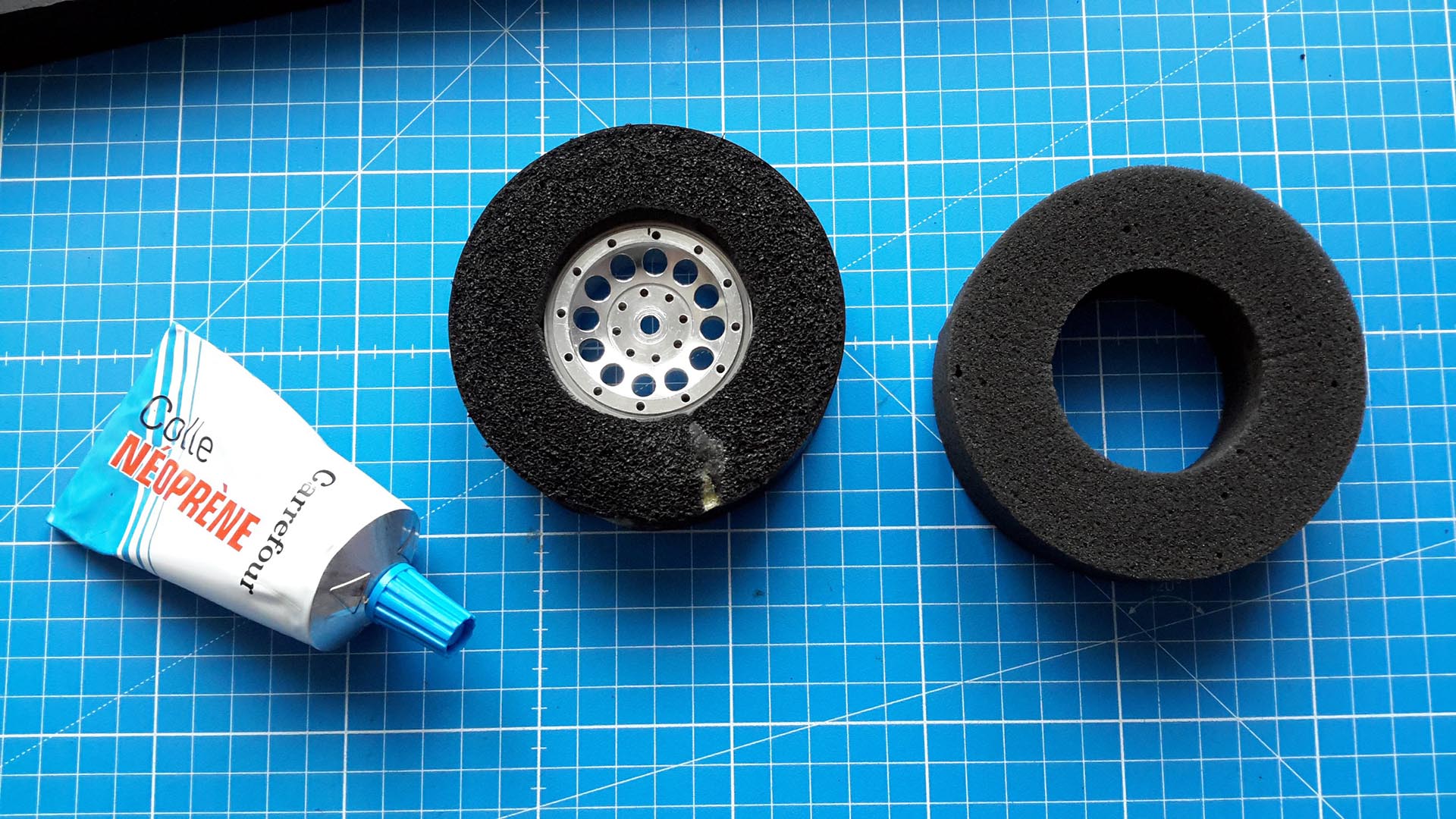

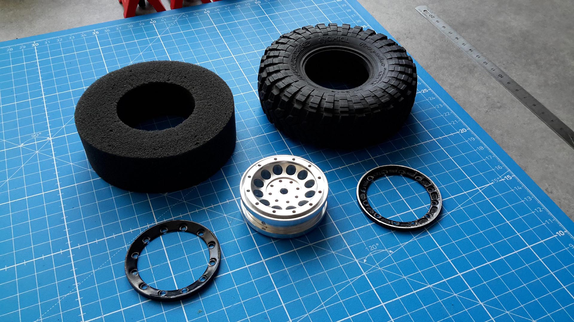

    Sujet qui me tiens à cœur et qui est surement le plus compliqué; les mousses de pneus.
    Tant qu'on est d'origine ce qui est fourni dans les kit convient parfaitement, mais dès qu'on ajoute 2-3 bricoles rien ne va plus pour son jeu :confused:.
    Bref, j'ai tenté de trouver un moyen de me faire mes propres mousses (simple ou double dureté) a mon format et ma charge. J'ai passer des heures et des heures à tenter de trouver de la matière première sans y mettre des milles et des cents. J'avoue que j'ai failli laisser tomber tant les recherches semblaient infructueuses même en se disant je vais taillé dans la masse épaisseur requise entre 35 et 50mm:
    - frite de piscine, pas le bon diamètre
    - filtre d'aquarium (mousse bleu ou noire), densité trop faible, pas assez rigide.
    - mousse de canapé, trop molles
    - planche de natation, impossible de trouver les versions d'antan avec suffisamment d'épaisseur.
    - mousse polyuréthane en bombe... :shut:
    ...j'en passe et des meilleurs

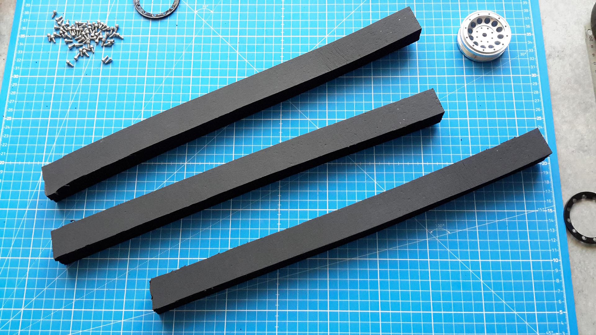

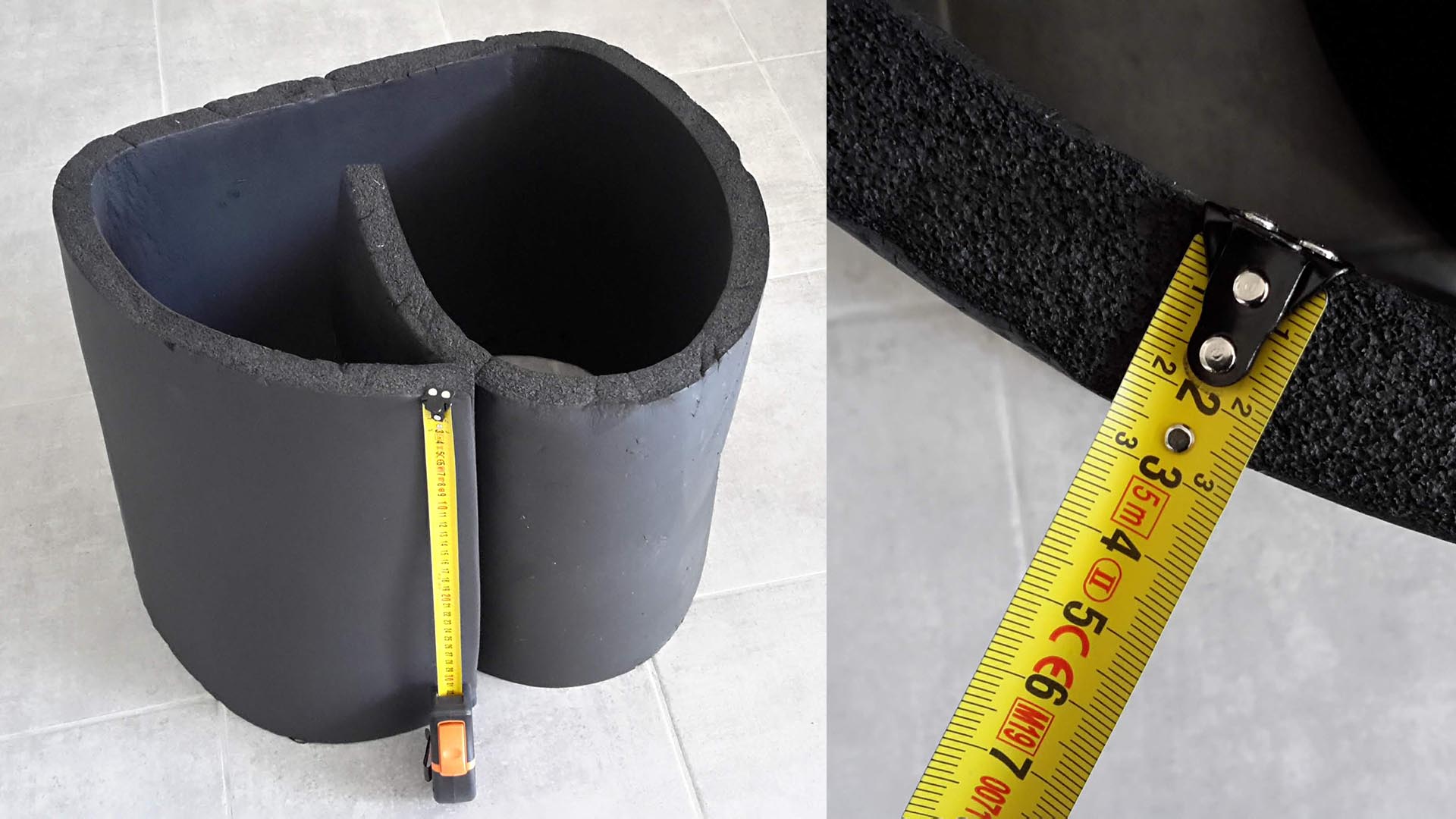

    Jusqu'à ce que je tombe sur de la récup du boulot: 25mm d'épaisseur, c'est le minimum requis.
    Propriété de cette mousse caoutchouc: compression 50% de H, contrairement aux mousses traditionnelles qui sont compressibles à 99%. ne crains pas l'eau. Par contre effet un peu "silicone" quand on l'écrase, un effet un peu visqueux.

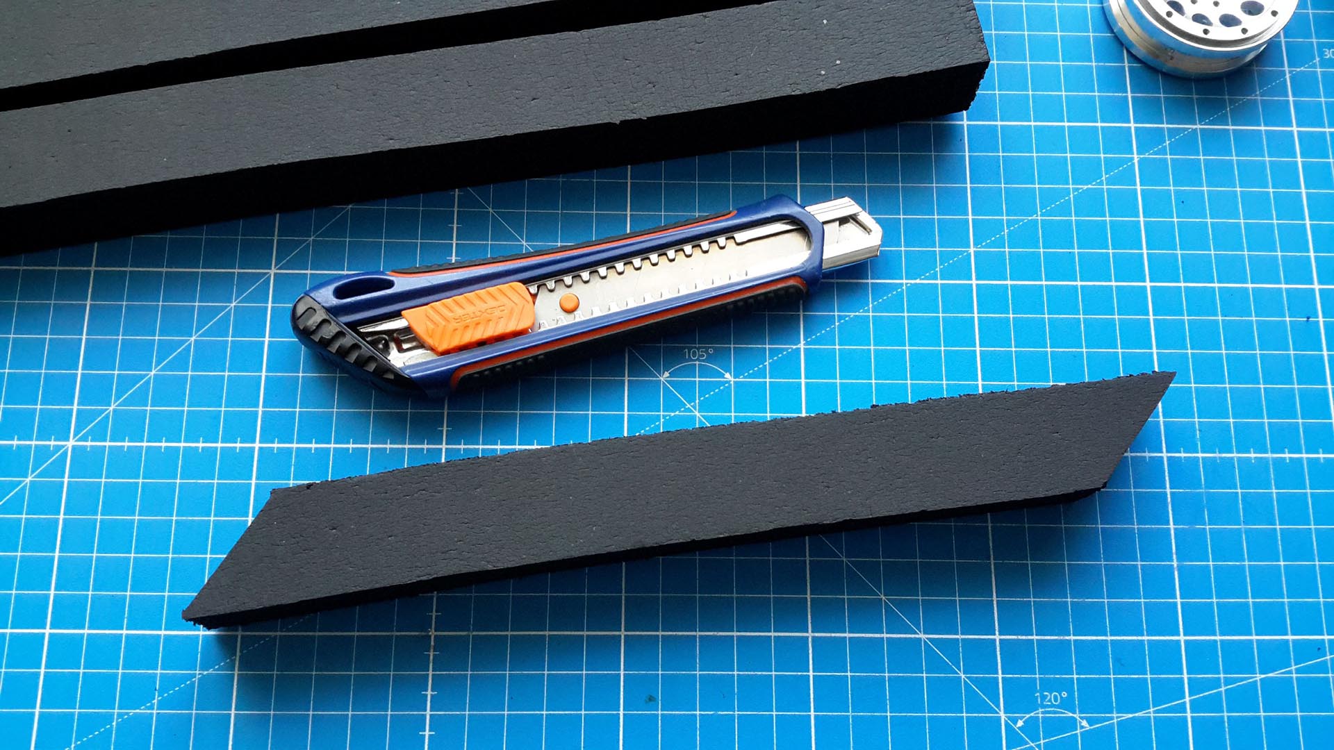

    On met la roue de test à poil. Pour le TREPADOR, les dimensions de la mousse d'origine est 100x33mm épaisseur 25mm
    On coupe proprement des longueurs. Plusieurs essai nécessaire pour que ça soit propre, rectiligne.
    Coupes en biseau et à la bonne longueur. Le tapis de découpe c'est bien pratique pour ça.
    Pour la longueur, je suis parti sur le périmètre extérieur de la mousse d'origine en recoupant jusqu'à trouver quelque chose de convenable: le milieu de la hauteur, soit 75mm, ce qui donne pour D x Π = 75x3.14 = 235mm de long. 5mm de plus aurait été mieux je pense.

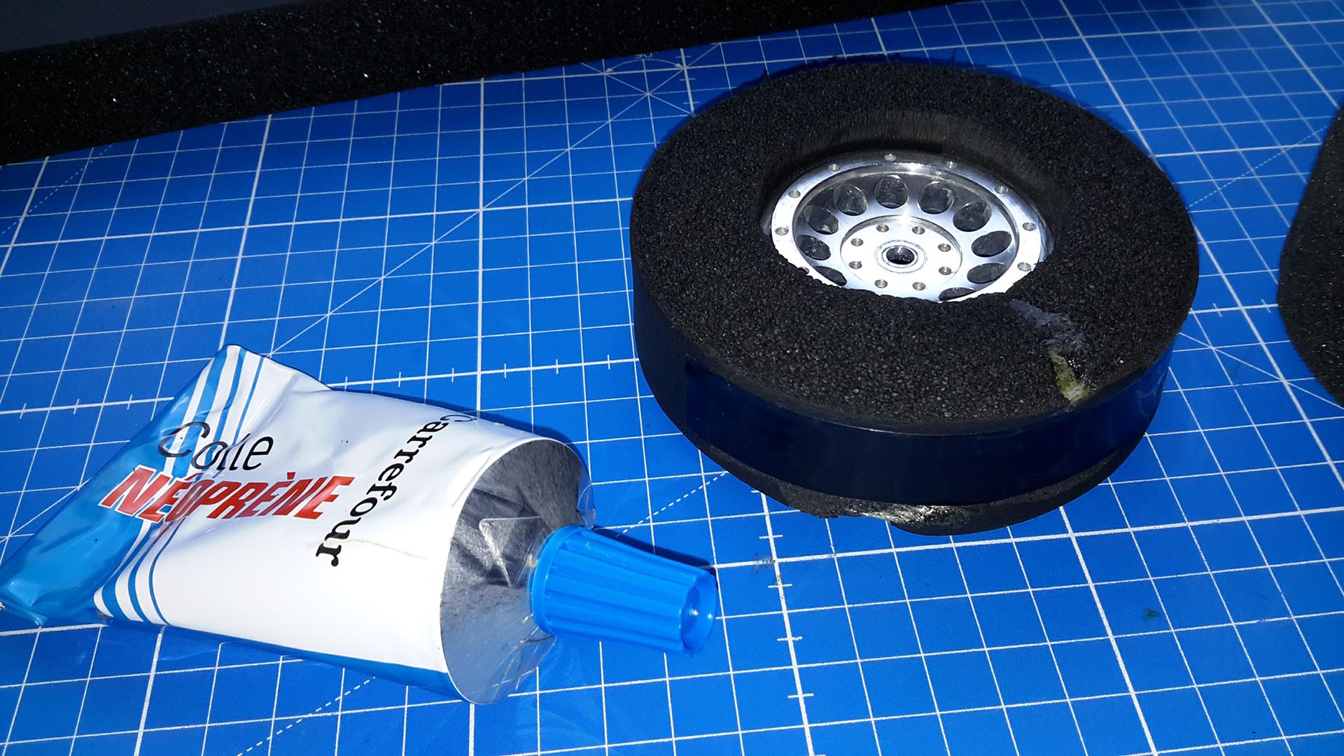

    On colle à la néoprène
    pose d'un ruban de scotch d'électricien pour assurer le maintien pendant le séchage complet et pour l'usage futur.
    Et voilà des mousses sur mesures :)

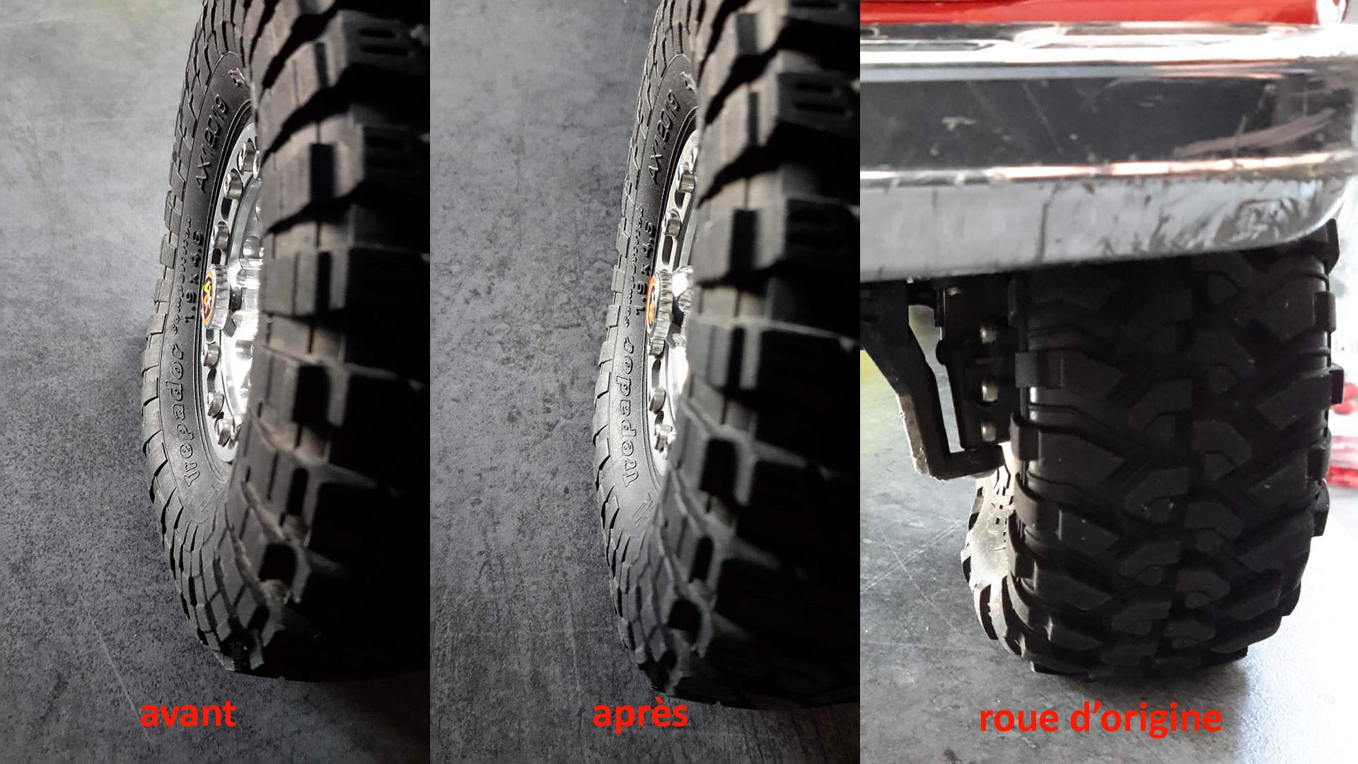

    Alors les photos ne rendent pas aussi bien qu'en vrai pour le résultat, mais photos prises en statique après quelques minutes d'immobilisme:
    - à gauche, mousse d'origine du maxxis
    - au milieu, mousse perso
    - à droite, roue d'origine.
    Pour l'instant je me contente de ce premier résultat qui n'est pas si mauvais. Au roulage la tenue à l'écrasement et bien plus réaliste et efficace, pas d'effet pneu crevé. Seul point noir, les dévers où le rapport hauteur/largeur du pneu n'est pas favorable (116x38 avec flanc de 31mm contre 118x49 avec un flanc de 32mm).
    #86 Stoneseeker, 5 Septembre 2020

    Vous avez pensé à boucher l'évent des jantes si t'en a un?
    C'est beaucoup plus simple que de refaire des mousses. Et ça évite à la flotte de rentrer dedans.
    C'est pour moi dans l'ordre des choses avant le changement de mousses.
    Alpha06 apprécie ceci.
  9. Stoneseeker
    Stoneseeker membre
    12 Juin 2012
    2 559
    1 726
    Boucher les trous? Aucun intérêt d'autant plus que je ne roule pas dans l'eau (pas plus haut que les pneus). En cas d'écrasement du pneu, l'air finira par sortir, c'est pas étanche à 100% et dans ces cas là, et pour que l'air rentre de nouveau pour faire reprendre sa forme au pneu, il n'y a pas 50 façon un trou ou démonter partiellement la jante.
    L'effet ballon fait rebondir la voiture et la rigidité latérale reste problématique tant qu'on touche pas aux mousses, vu que les pneus sont incapable d'assurer cette contrainte seuls.
    L'ordre voudrait pneu - mousse - jante, enfin c'est comme ça que je le vois.
    J'avais les pneus depuis un bout de temps mais la charge d'accessoires de ces derniers temps a rendu obligatoire de revoir les mousses surtout avec des pneus aussi étroit.
  10. Niko35
    Niko35 membre
    20 Avril 2019
    519
    602
    Va pour la charge qui influence le changement de mousse.
    Mais pour l'évent essaie et tu verras.
    Les pneus s'écrasent sans effet bibendum et sans faire sortir l'air. Et ne font absolument pas rebondir le véhicule.
    Les mousses d'origine sur les standards du marché, sont correctes. L'évent bouché permet de garder l'intérieur de l'ensemble propre et prolonge la durée de vie des mousses.
    Si ton pneu ne se déforme pas suffisamment en conditions hard ça passera pas, si c'est pour un look réaliste alors ok mais tu brides les capacités de tes pneus. Et c'est pareil si il s'écrase trop.
    En empêchant l'air de sortir tu limite l'écrasement total même avec des mousses d'origine.
    Si il y a des mousses double densité c'est pas pour rien, il faut laisser le pneu se déformer jusqu'à un certain point.
    Et tu remarqueras que certains fabricants de jantes (vanquish sur certains modèles et peut-être sur tous) ne font pas d'event ni rainure.
    Bien fait ton tuto.
    #90 Niko35, 5 Septembre 2020
    Alpha06 et fb11 aiment ça.
