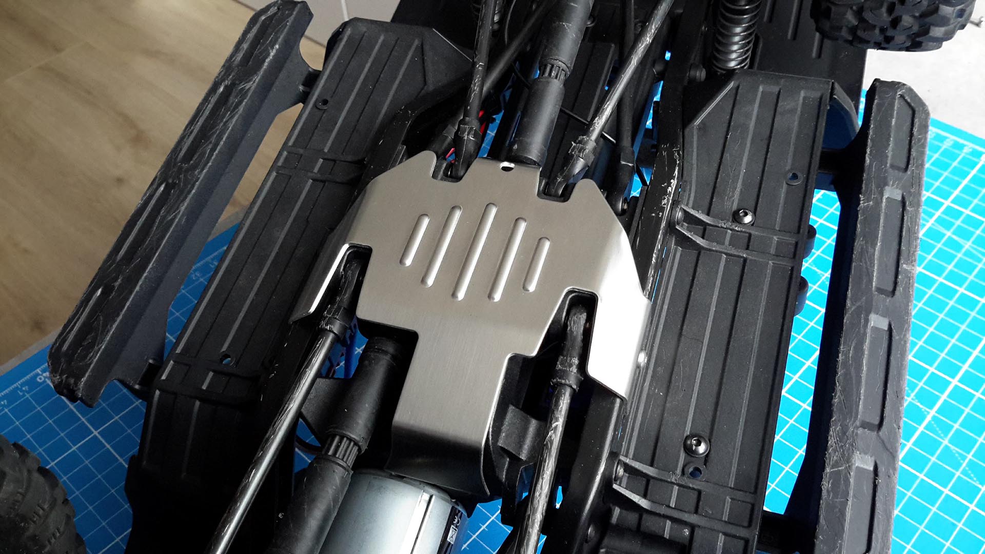

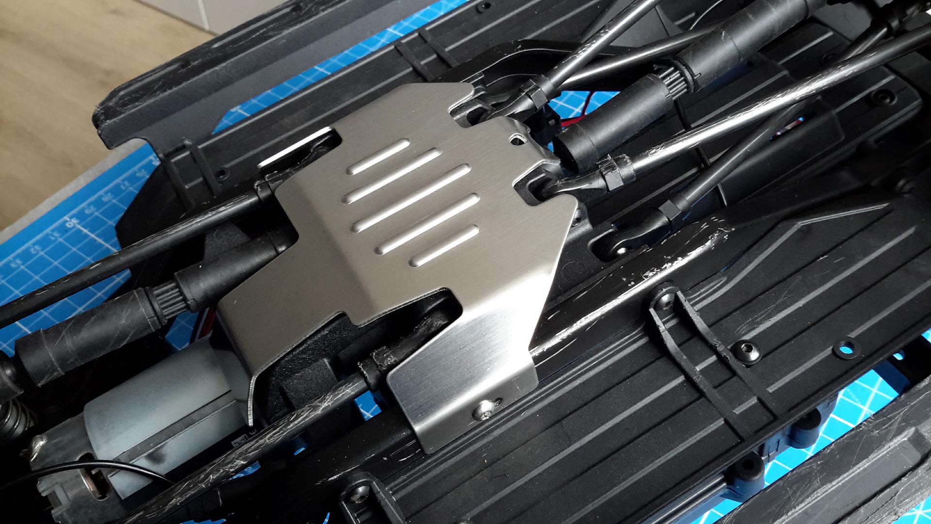

    En attendant des trucs qui arrivent dans le désordre pour être assemblés.
    Vu la tronche du châssis, cette protection ne sera pas un luxe.

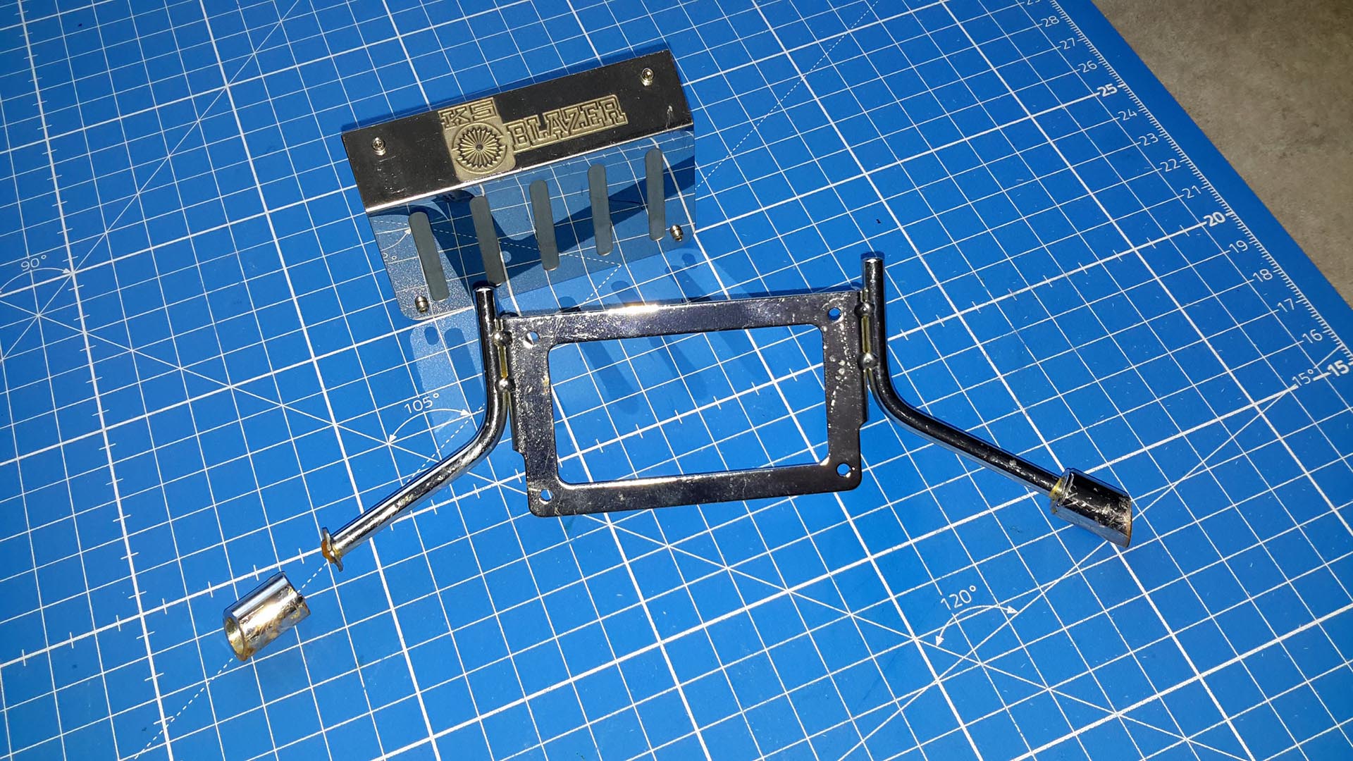

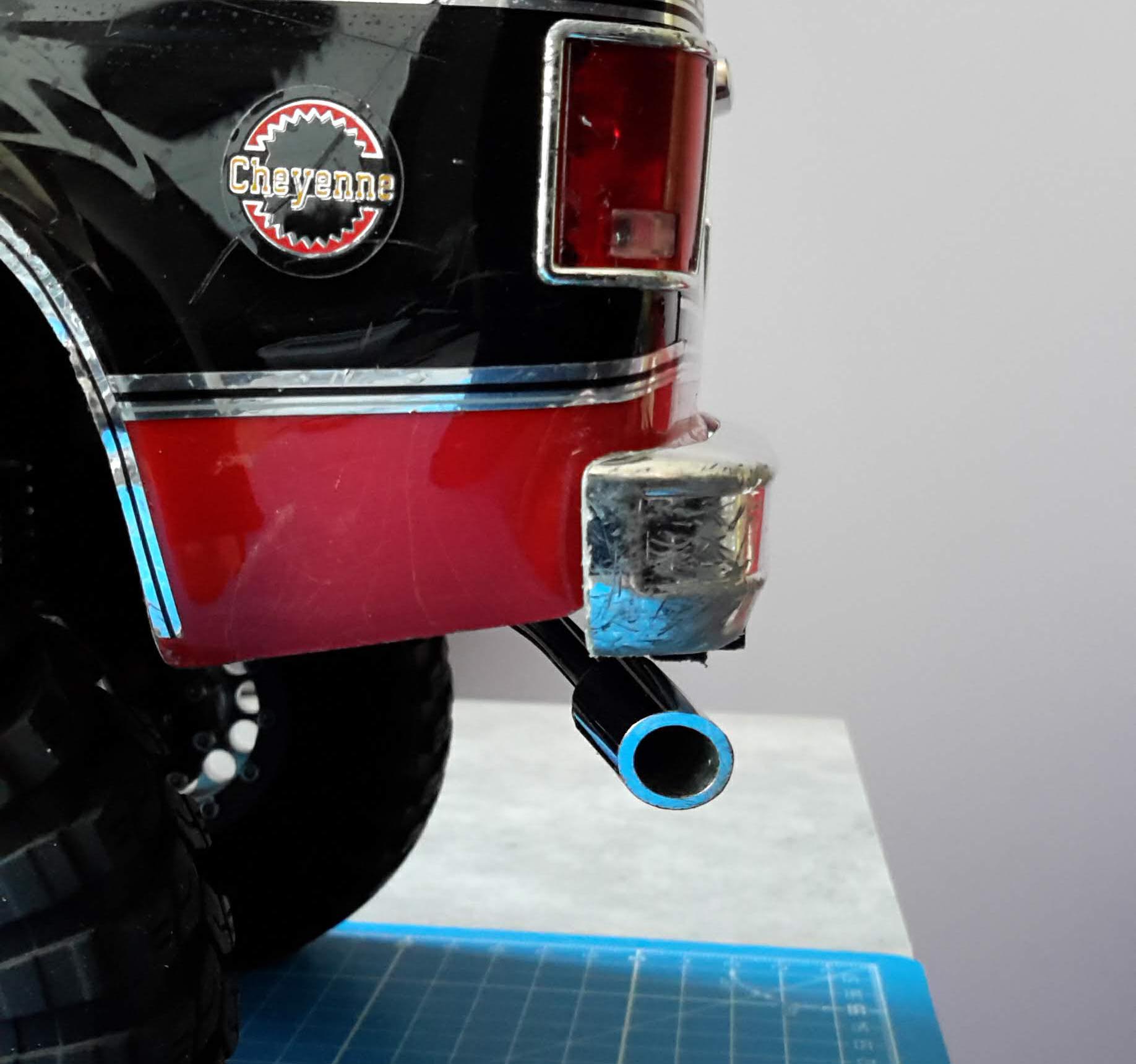

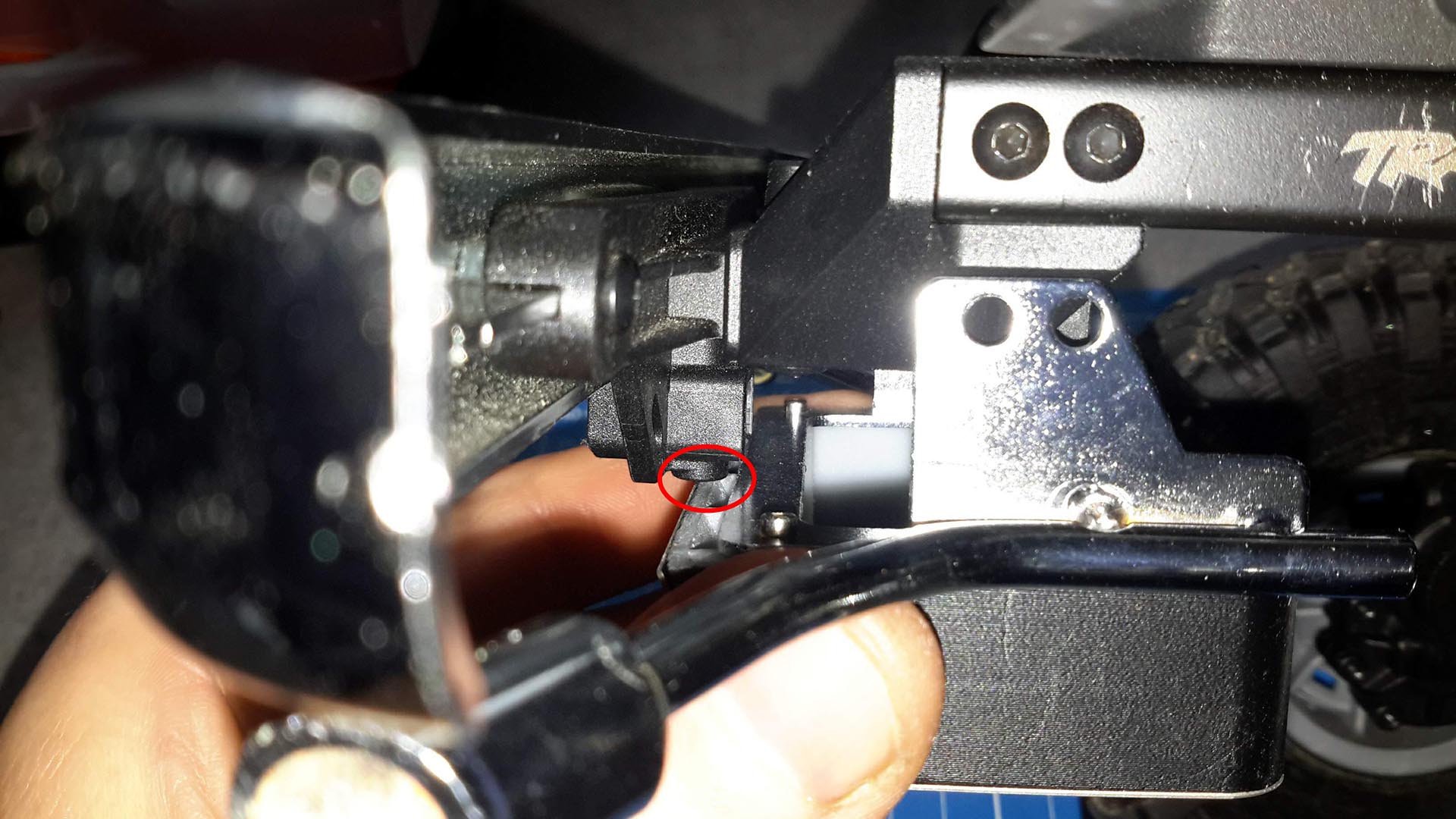

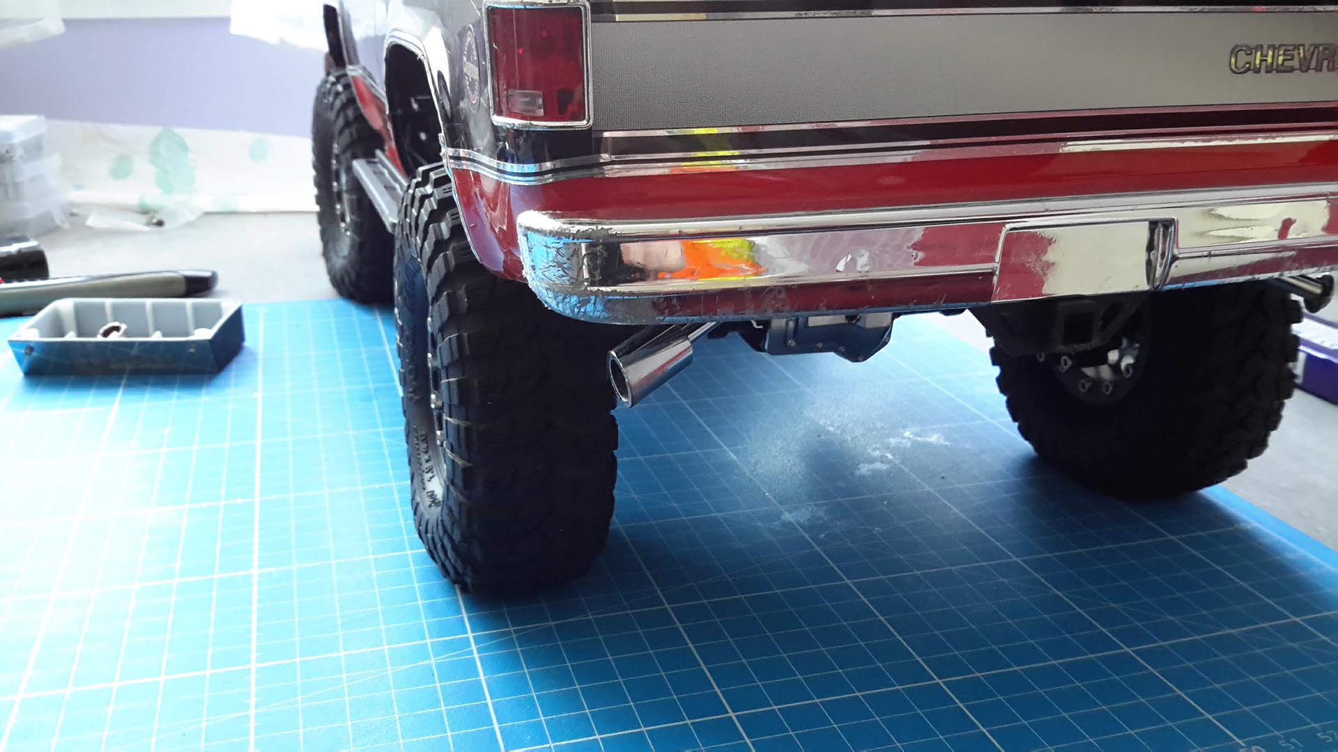

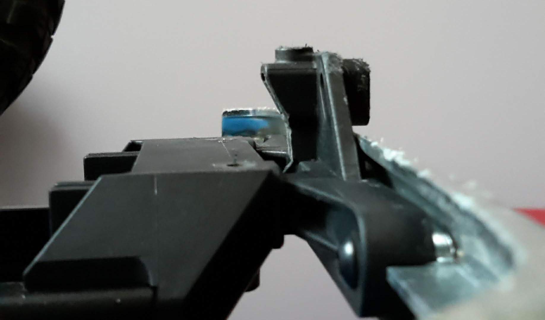

    Dans la série "don't buy":
    - faux réservoir et sortie d'échappement.
    Moi je lis la description et me dit ok, ça se monte. Pourtant la photo du produit installé montre un defender et un parechoc à priori adaptable.
    Réception et là, misère: montage impossible sans modifier/rogner le support d'arrimage de remorquage. Décaler l'ensemble vers l'avant en faisant tenir par 2 vis au lieu de 4 aurai permis le montage, mais avec pivotement. Percer le châssis hors de question, alors on sort la Dremel et on meule tranquillement jusqu'à ce que ça passe.
    Suite a ça, réclamation auprès de ali avec photos à l'appui comme quoi ce n'est pas plug and play. Résultat remboursement sur le champ. Ils n'ont qu'à savoir ce qu'ils vendent.
    Bref, je le monte quand même et roule avec.
    Une heure à peine et le réservoir (imprimé 3D avec des vis de maintient M1.5 ou plus petit :surprised:) git au sol :hihi::mad:. Terrain exigeant, on s'accroche partout... ça aura pas duré longtemps.
    Là je me dis, bon, maintenant que le bordel en plastique est pati, je devrai plus être emmerdé, il ne reste que du métal :humhum:
    Et bin même ça, ça n'a pas tenu. 2-3 heures de plus, c'est tout. une des 2 sortie d'échappement en moins, dessoudée.
    Ça dépasse de trop et je me passe mon temps à accrocher, même en roulant cool.
    Pour un truc que j'ai finalement pas payé... mon seul regret c'est d'avoir perdu tout ce temps, sinon me rendre compte uns fois de plus que notre discipline est dure pour le matos des fois. :cool:
