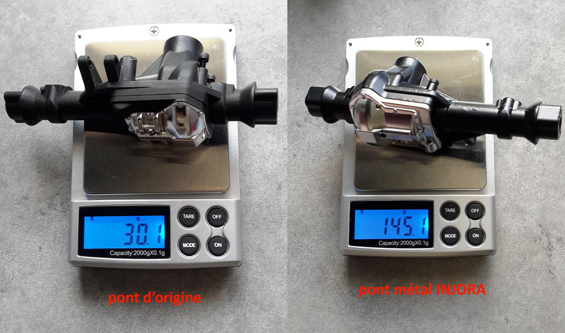

    Finalisation du montage des ponts et essais statiques.

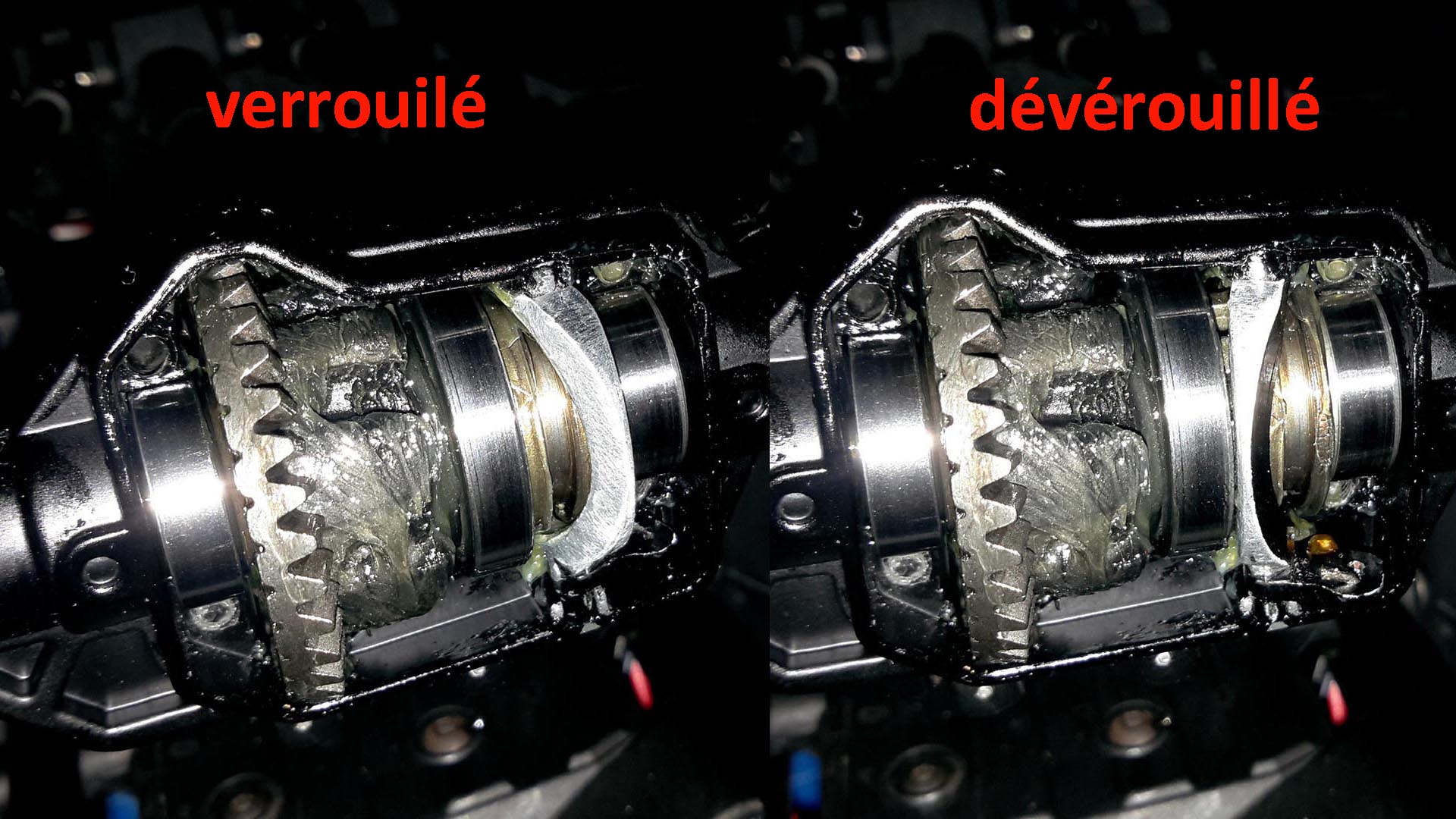

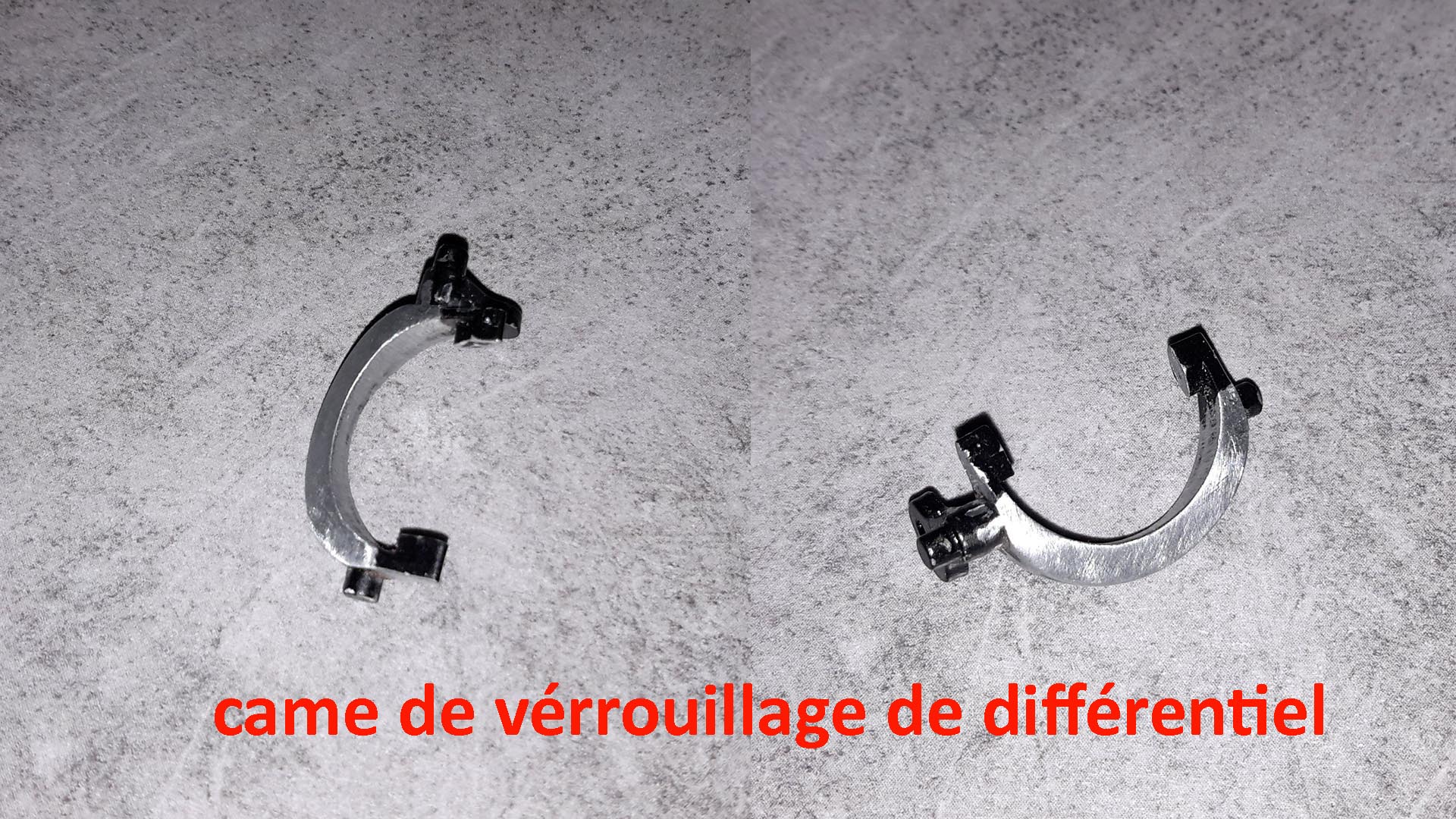

    Tout s'est bien passé jusqu'au moment de mettre le couvercle de pont arrière ( le premier traité). Le blocage de diff ne fonctionne plus! :mad:. punaise de chinoiserie (n)
    J'ai passé plus d'une heure pour comprendre d'où venait le problème et y remédier, moi et mes capacités manuelles actuelles fortement diminuées :shut:
    Le couvercle de pont ou end cover, ne fait pas le job! Quand je montais l'origine en plastique, ça fonctionnait, fait scier.
    Quelques coup de limes ici et là et une cale en papier alu plutard, ça refonctionne enfin :gne:
    Donc, je termine le pont avant ce matin avec le même problème, résolu de la même manière.
    Le gain:
    Donc montage facile, mais adaptation pénible. Oui je sais 27€ pour les 2 ponts livrés, c'est correct, mais quand même.

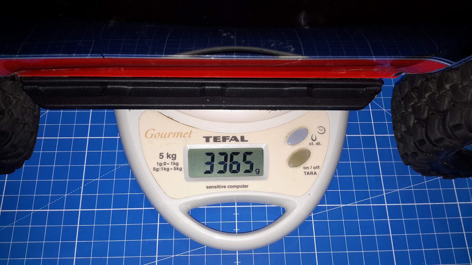

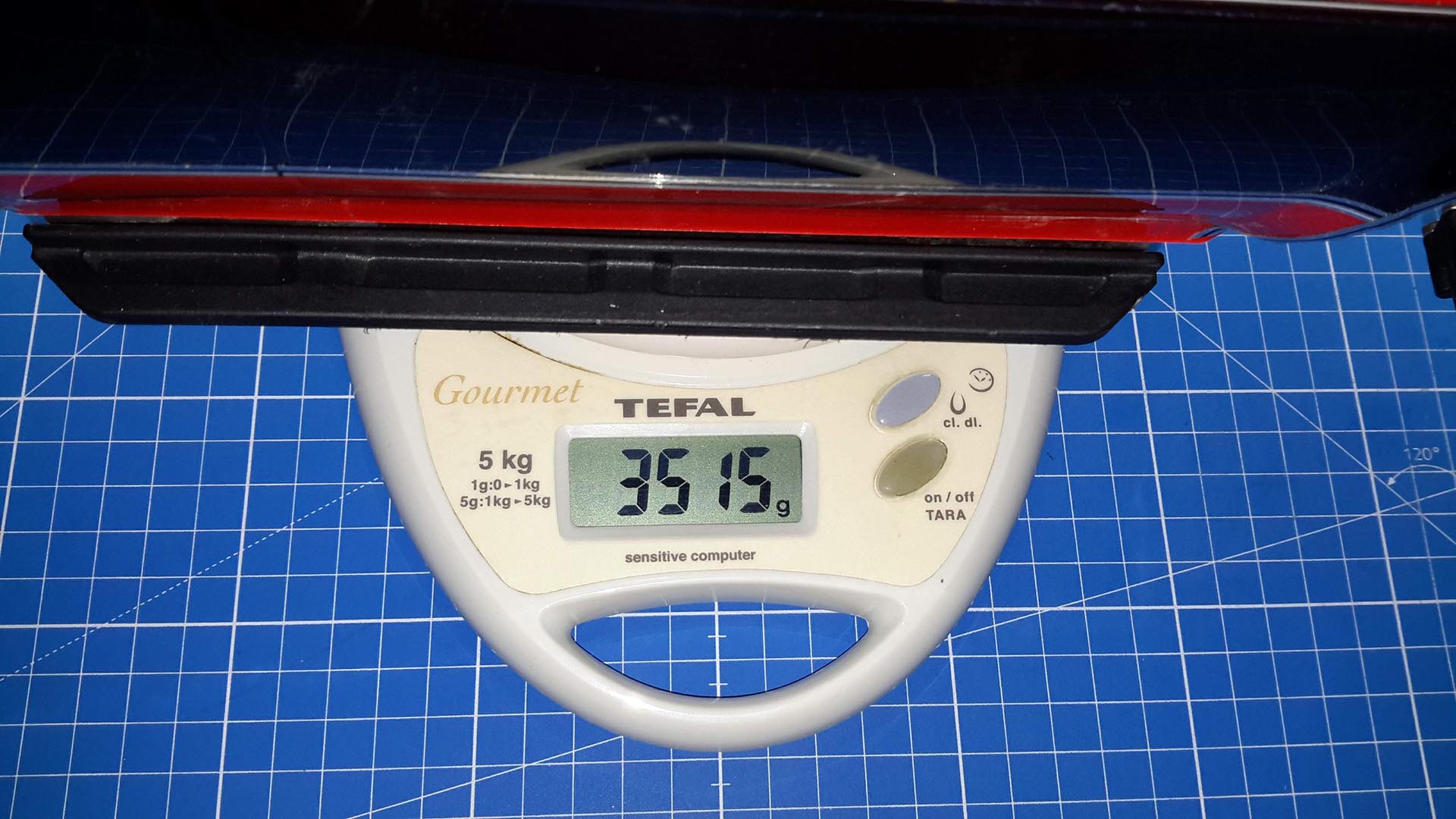

    Récap, le gain de poids depuis la première pesée: +350gr (toujours sans accu).
    Modification/ ajout de:
    - ensemble radio/ESC
    - kit LED
    - supplément pare choc avant
    - support carrosserie avant alu
    - supports de carrosserie magnétique
    - ponts en alu

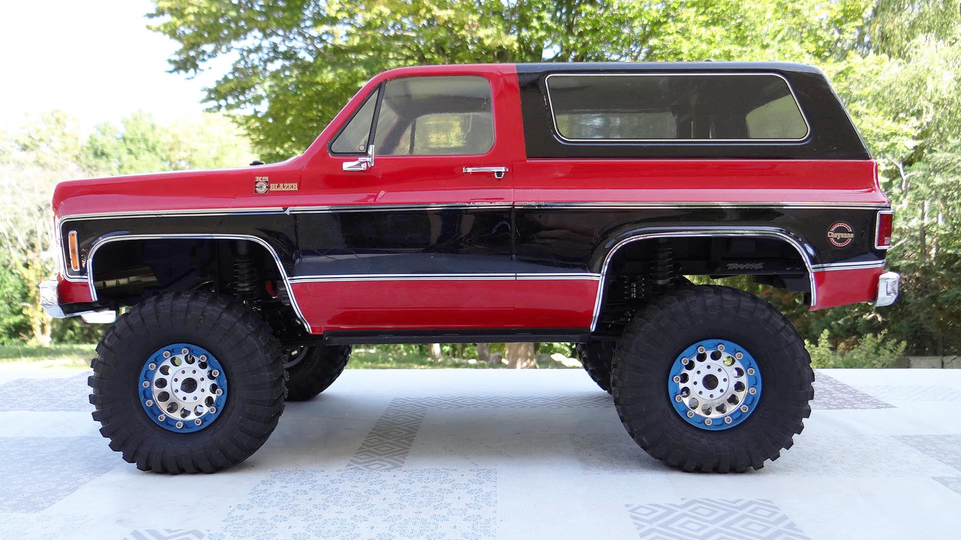

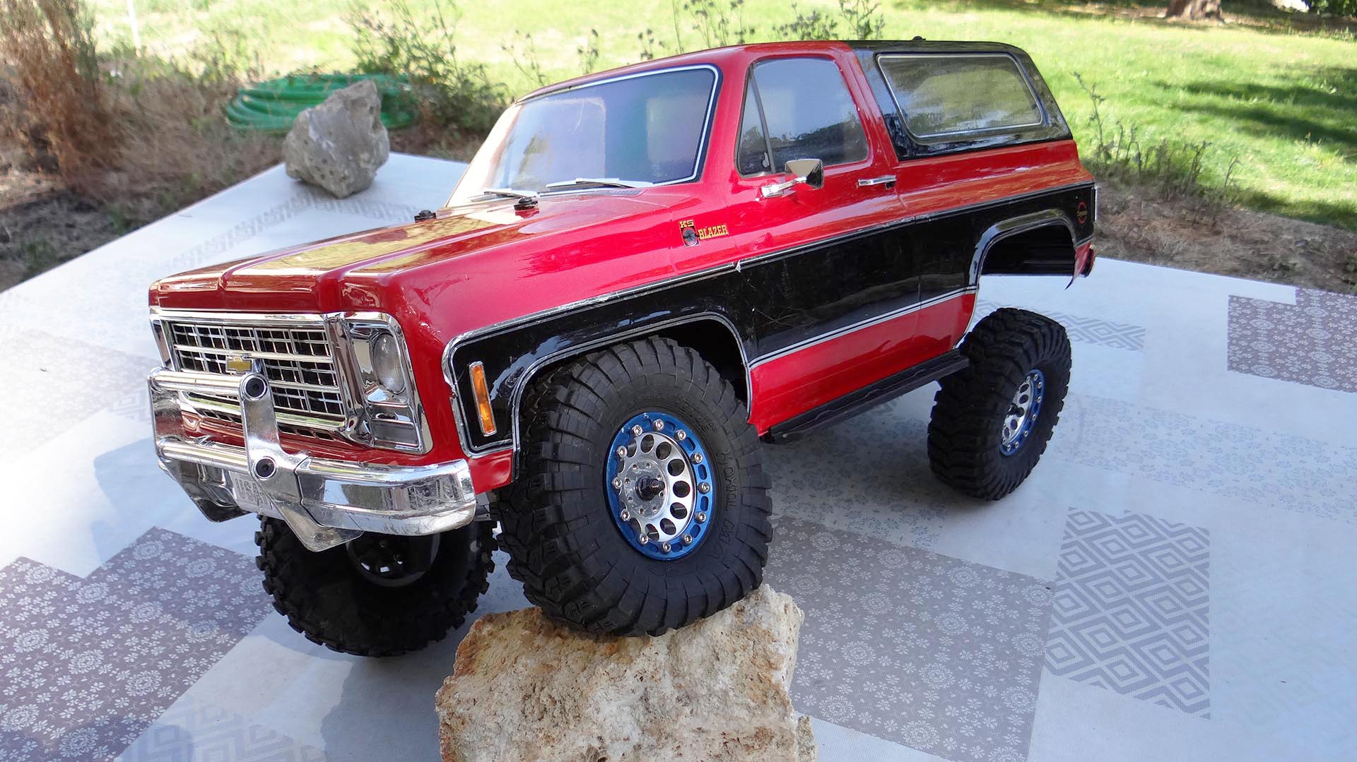

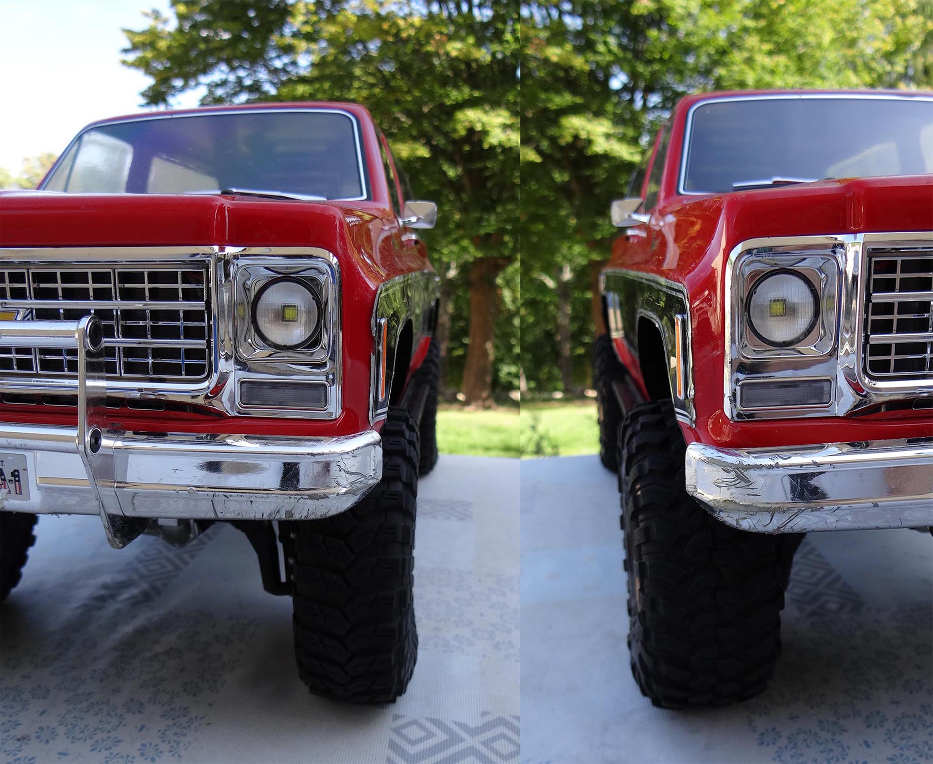

    Donc premiers résultats:
    - Pneus MAXXIS Trepador 1.9x4.6" (115x39mm mesuré)
    Montage avec entretoise de 3mm sinon les vis du cerclage intérieur rencontrent les vis du réducteur de roue.
    Quelques millimètres en moins en diamètre ça frotte vachement moins vu qu'il y a également moins de déport.
    Par contre gros problème avec le poids du véhicule qui dans la configuration du moment est à plus de 3500gr hors batterie. Ça pèse sur les mousses des pneus.
    Je savais le sujet délicat, mais pas a ce point là.

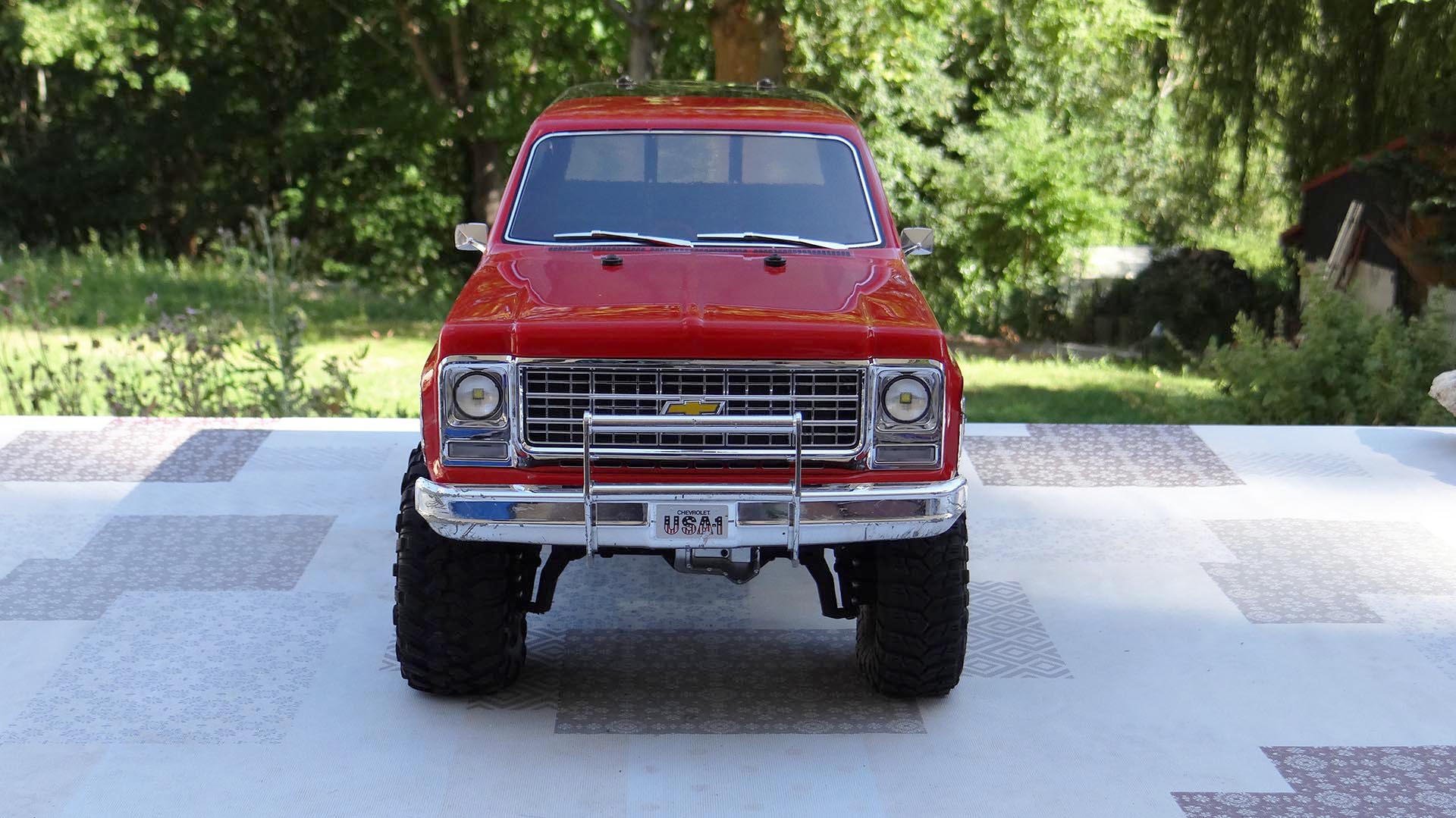

  6. fb11
    16 826
    38 527
    C'est pas mal mais perso j'aurais pas laissé les rings bleu :)
    Daug et mugen38 aiment ça.

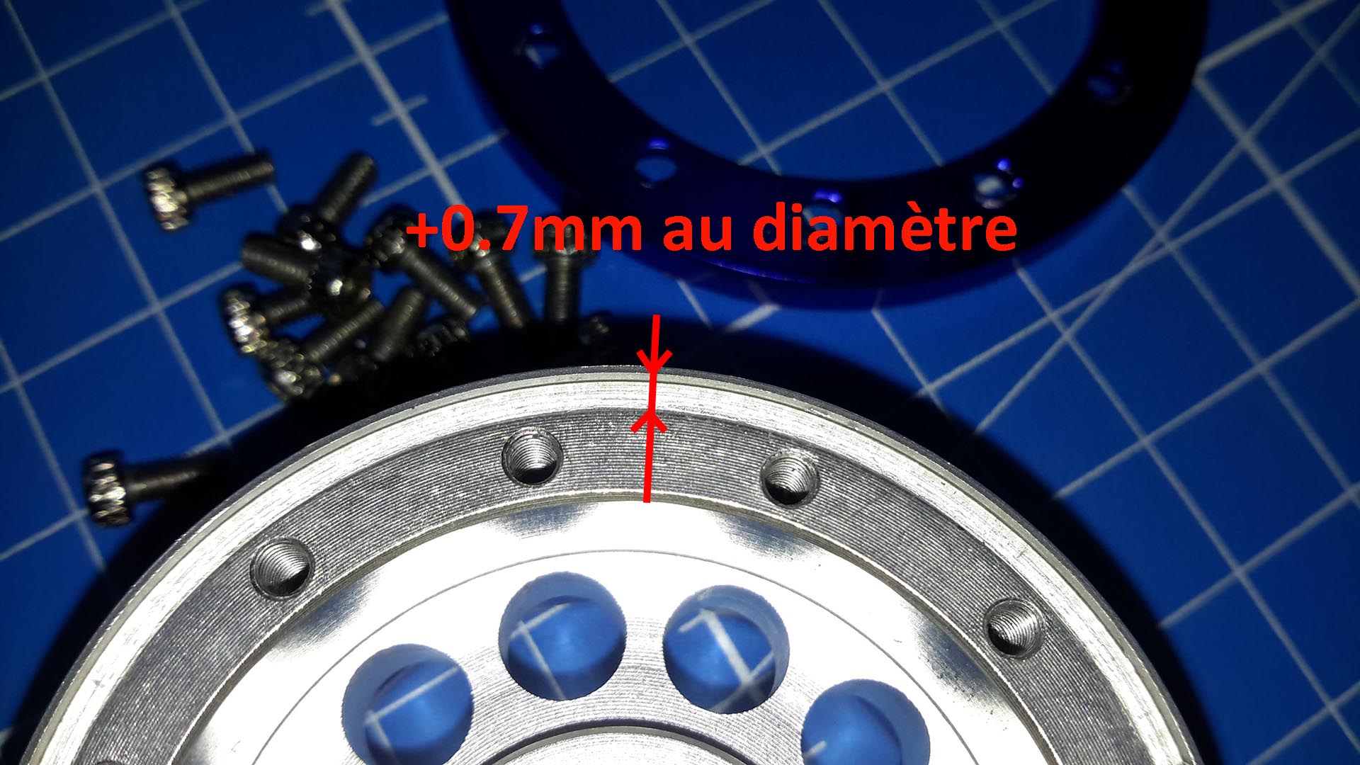

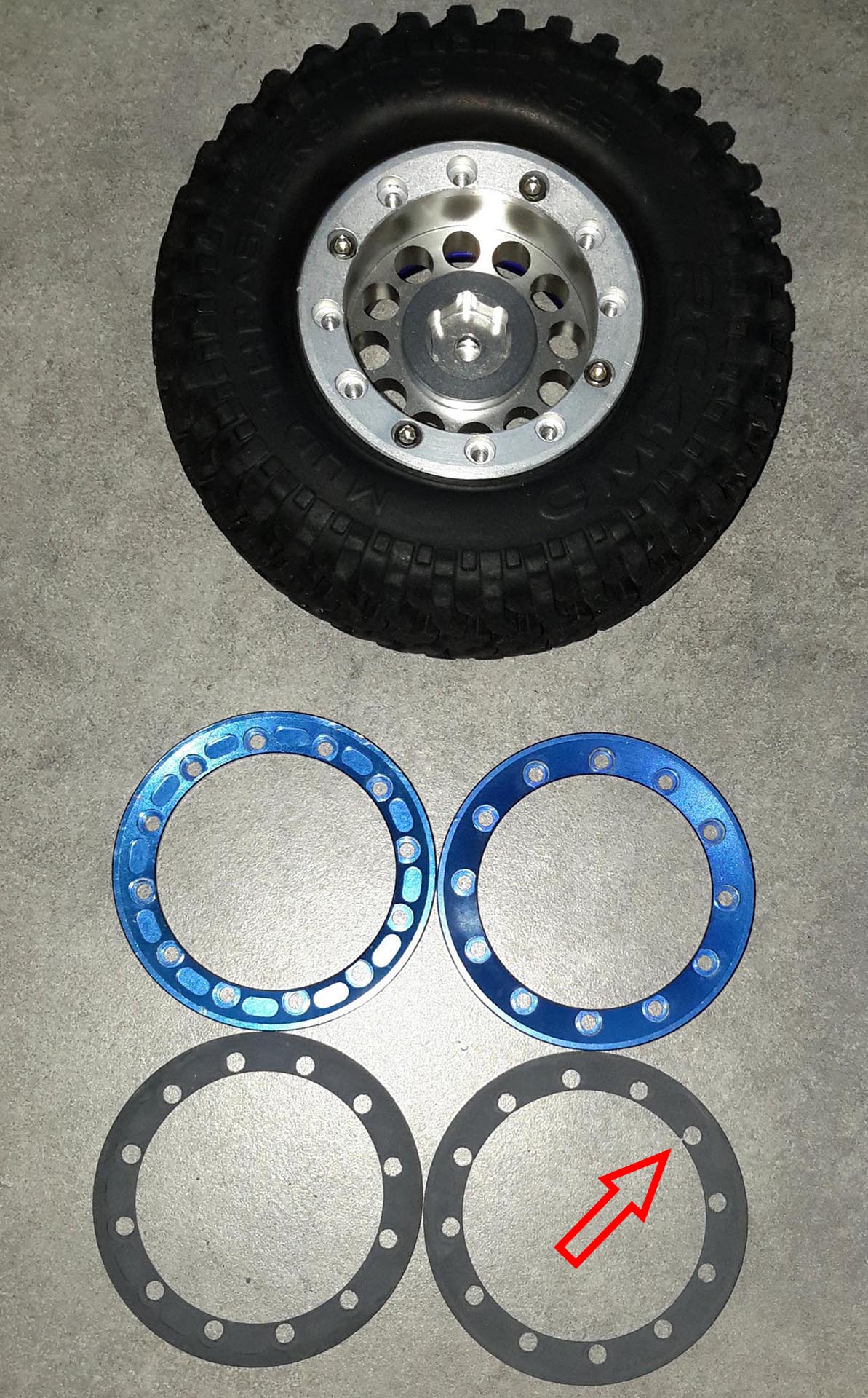

    Alors, premier CR de mes essais au DESTOP.
    Ayant 4 jantes similaires et une cinquième qui diffère légèrement par l'usinage des anneaux bleu (une longue histoire, les 5 venant de chez RC4WD en 2012), j'ai décidé de commencer par celle là pour virer l'anodisation.
    J'ai utilisé ce que j'avais sous la main:
    - trempage intégrale d'un cerclage une 10aine de minutes, un premier rinçage, puis re-trempage jusqu'à élimination du bleu. Rinçage à l'eau en frottant un peu nickel! Alu mat, mais alu uni.
    Bref, j'enchaine avec une paire de cerclage des bonnes roues et là ça se gatte.
    Le premier bain n'enlève pas tout, pas grave, j'enchaine le second. Les anneaux virent au gris mat qui quand on frotte fini par s'en aller, alors je joue les prolongations pour espérer finir comme pour l'essai.
    Puis au bout d'un certain temps, j'arrête, je rince et constate que le gris est toujours là mais uniforme, alors why not? la couleur me plait et si j'insiste pas elle reste.
    Sauf que, il manque de la matière maintenant, c'est impressionnant. les trous des vis de maintien ont prit facilement 1mm de diamètre en plus! témoin l'anneau en bas à droite!
    Bref, ça fonctionne mais les 2 traitements n’étaient pas les mêmes et c'était flagrant. Encore une fois, c'est du matos de test, alors c'est pas grave.
    les 6 derniers anneaux sont en cours, je surveille d'avantage. la moitié ayant déjà viré au gris foncé mais pas total et l'autre non...
