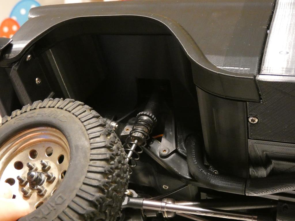

    Positionnement différent des amortisseurs réduisant les passages de roues dans la benne.
    Nouvelle monte de pneus avec mousse en impression 3d
    Attelage et plaque d'immatriculation à l'arrière.
