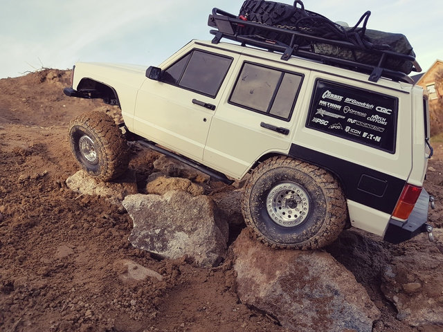

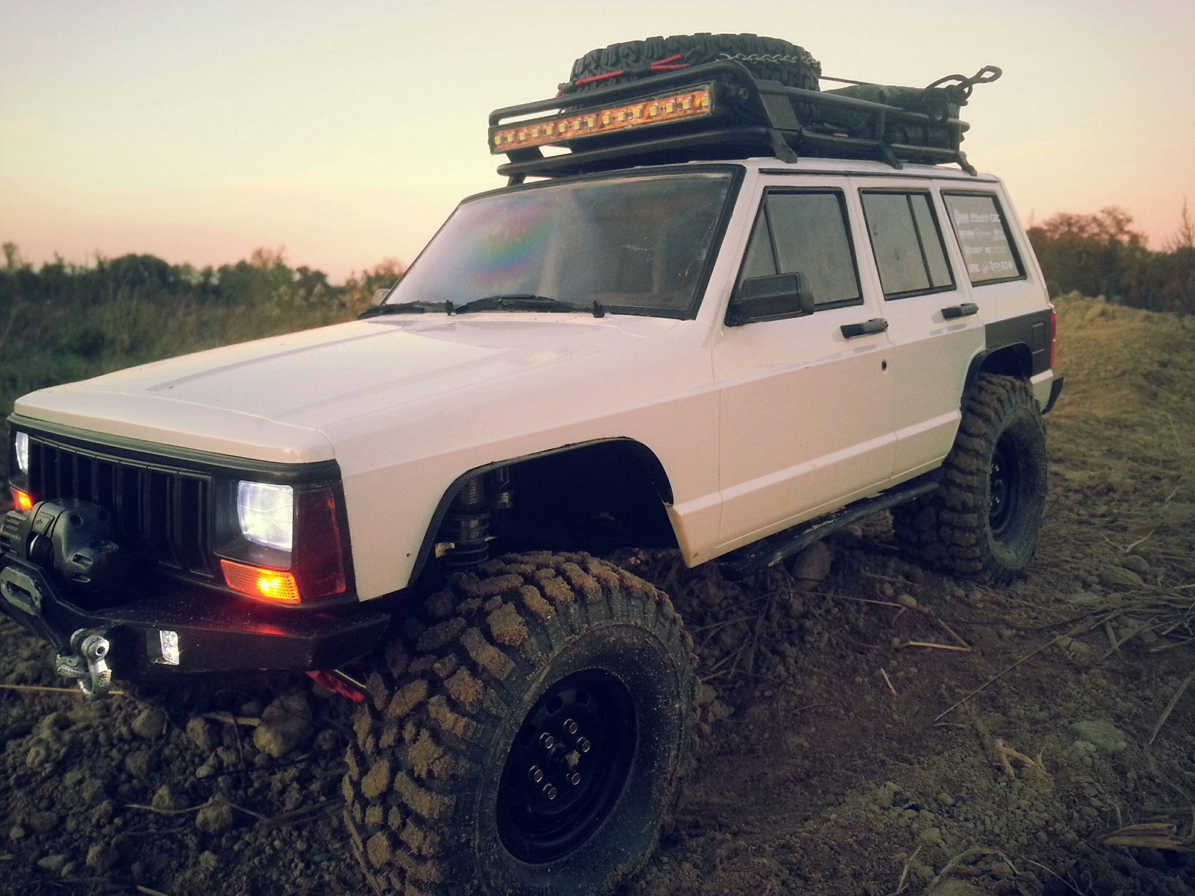

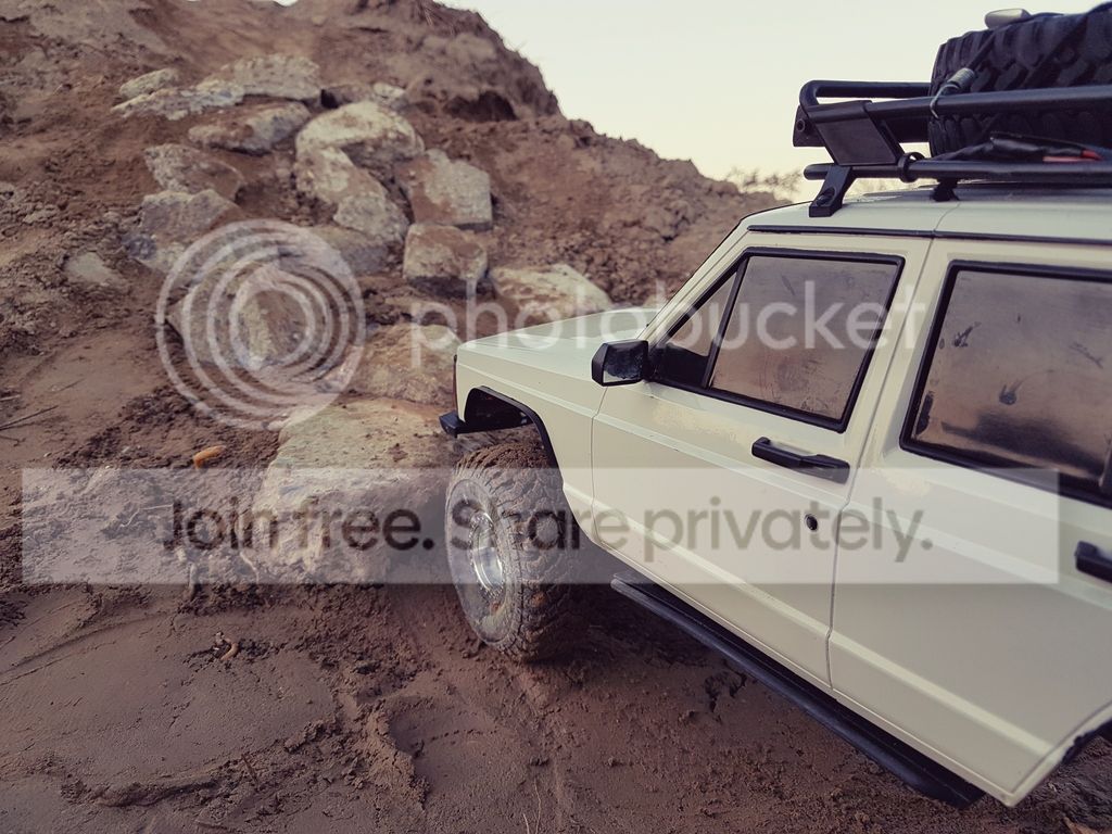

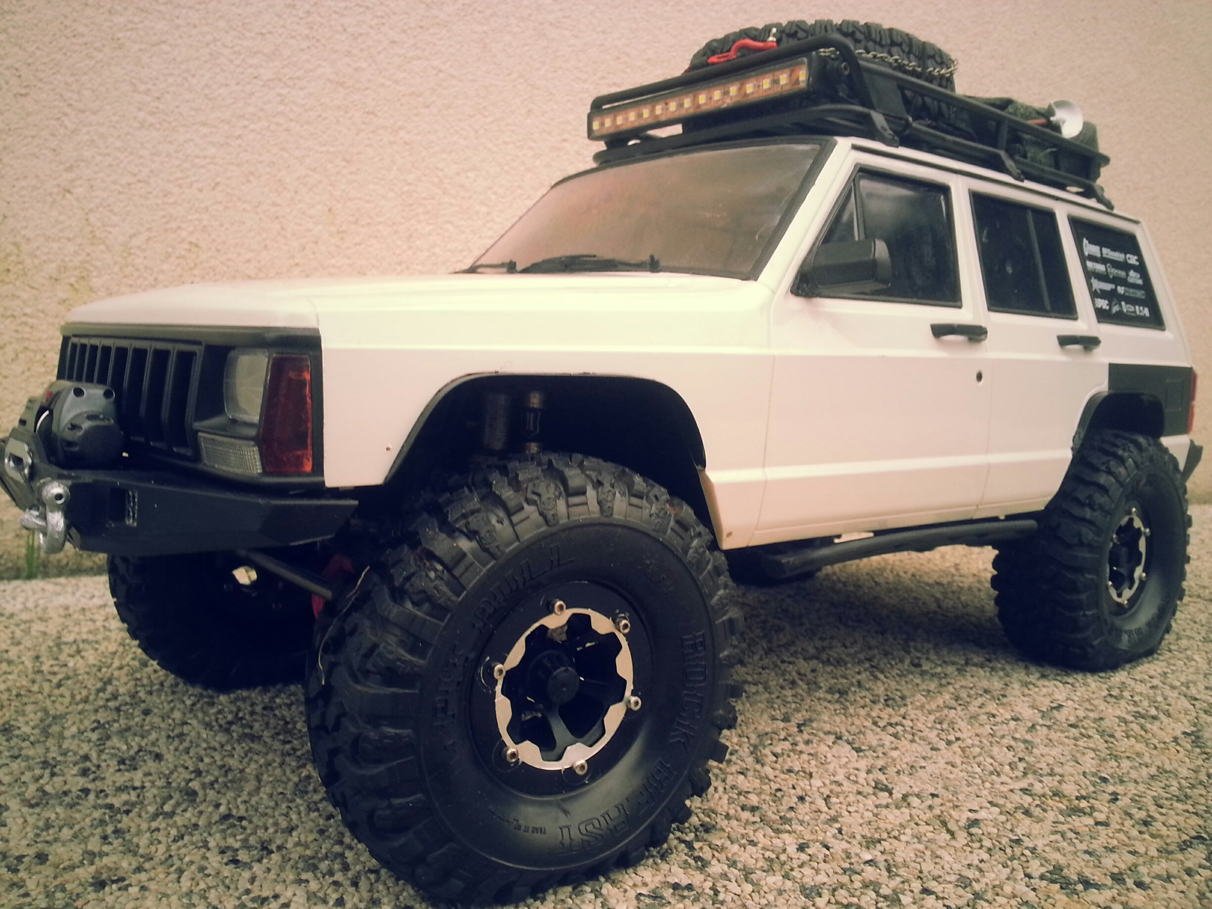

    Maintenant on attaque le truc sympa: la carro en ABS vendue et peinte par JS SCALE. L'idée: un carro sobre et dépouillé. Bref en engin qui sort du Moab. Les photos ne rendent pas justice mais la carro est d'excellent qualité (bien épaisse et bien fini) et la peinture sent la solidité à plein nez! En plus de ça la carro tombe PARFAITEMENT sur ce châssis et parce choc, voici des photos avec la carro tout juste posée dessus:
    Encore un truc sympa, la galerie se monte parfaitement
    Le système retenu pour la fixation de la carro est le suivant: velcro à l'avant et plot de fixation identique à la carro lexan. Le toit du XJ est donc percé mais la galerie cache très bien cela

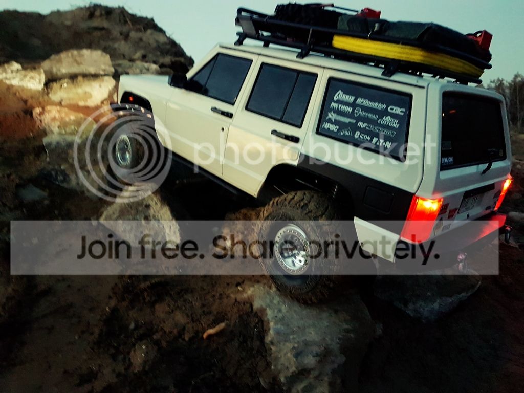

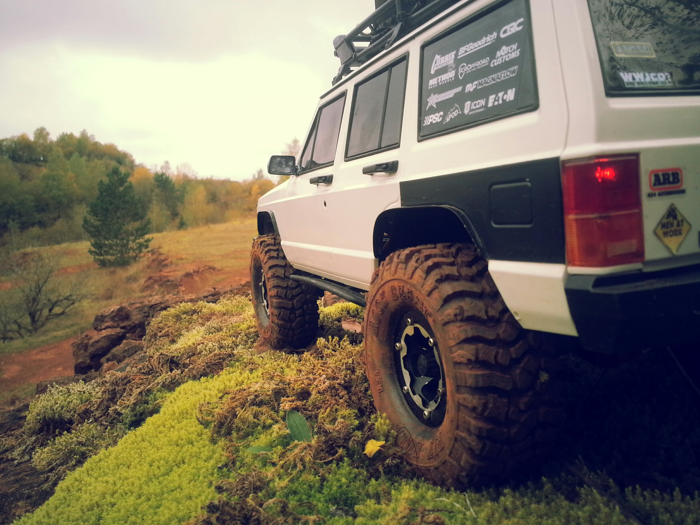

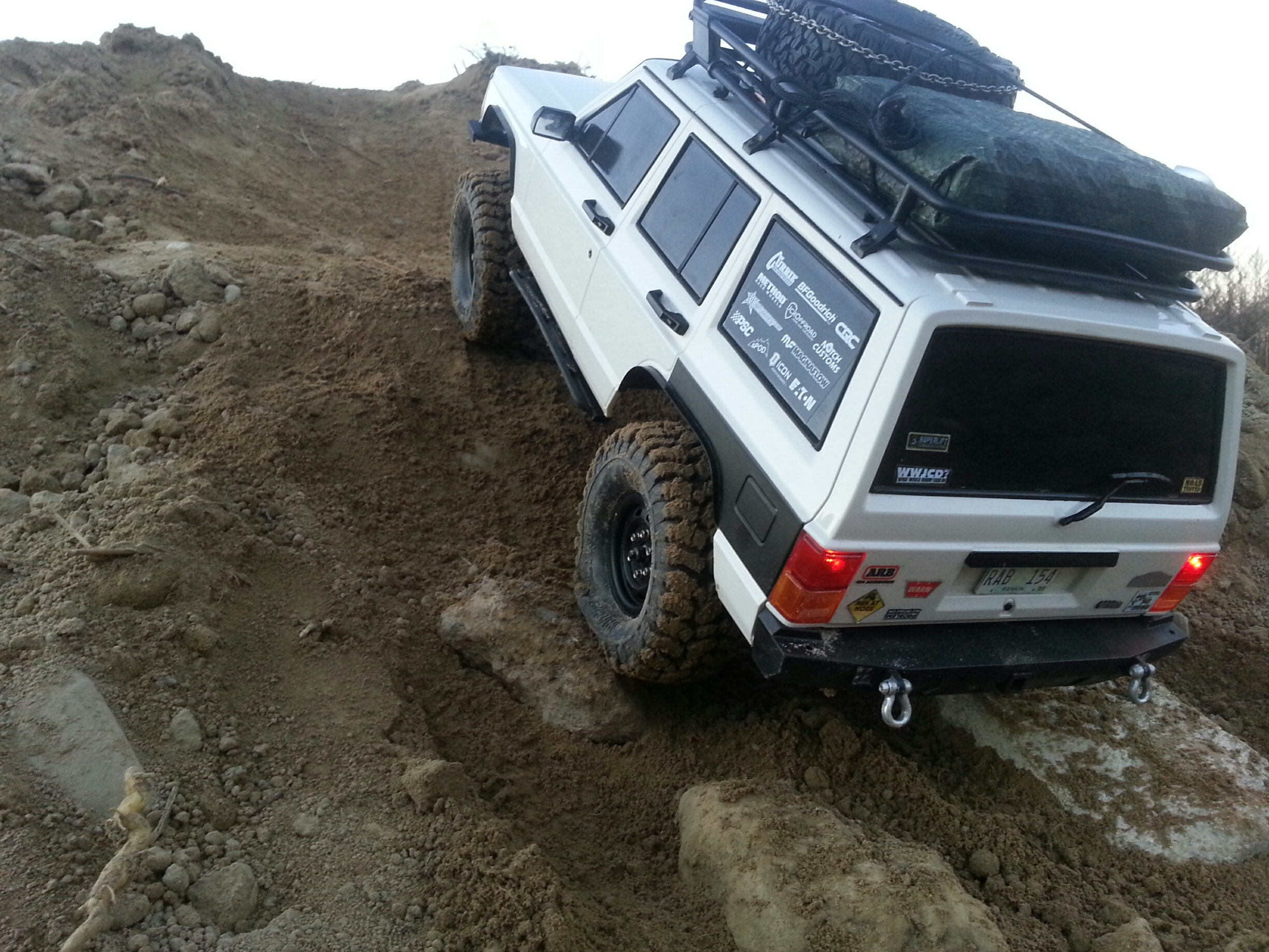

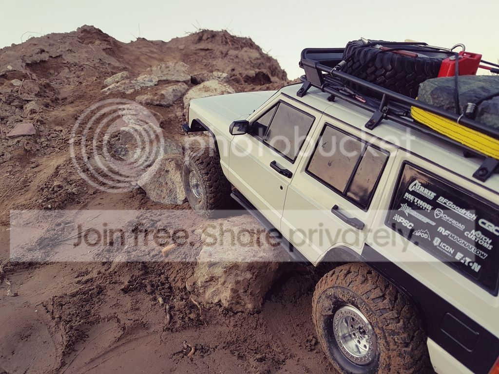

    Une fois tout ça en place et un test grandeur nature à la Lutz 5 je me suis aperçus des défauts suivants:
    • Amortisseurs beaucoup trop souples pour la carro ABS
    • Manque de poids sur le train roulant.
    La combinaison des deux problèmes fait que l’engin n’est pas stable et à vite tendance à souffrir de mouvements de caisse

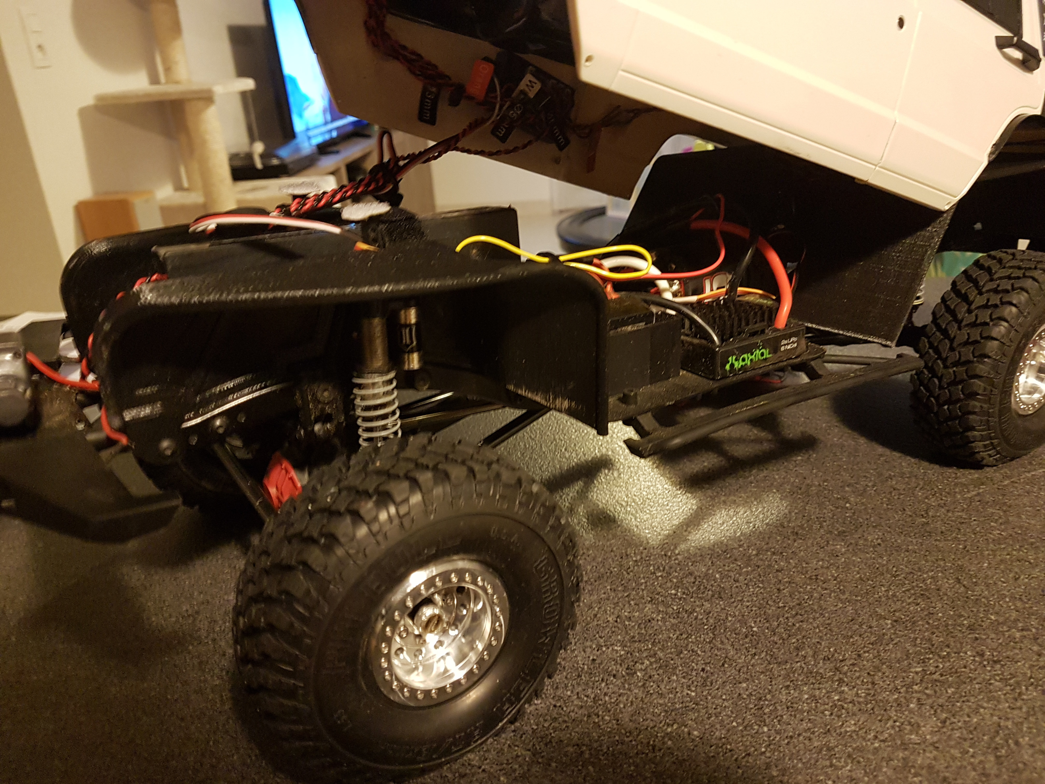

    Pour remédier à ce problème les modifications suivantes ont été faite :
    1. Inversion des amortisseurs avant/arrière (les ressorts avant sont plus dur)
    2. Remplissage des amortisseurs « façon GMADE »
    3. Amortisseurs arrières bridés de 8mm et avant de 5mm
    A l’opposé les points positifs sont également apparus très vite :
    • Rayon de braquage réduit.
    • Précision du châssis : la bestiole va exactement là où on lui dit d’aller.
    • Capacité à grimper au couple là où d’autres doivent mettre les gaz.
    • Hauteur sol/différentiel plus important que les anciens.
    • La carro du XJ à très bien résisté à la mal traitance du week end : j’ai frotté sur 2m50 un trop d’arbre mis à part un fender à recoller il n’y a pas UNE seule rayure !
    Quelques photos après modifications:

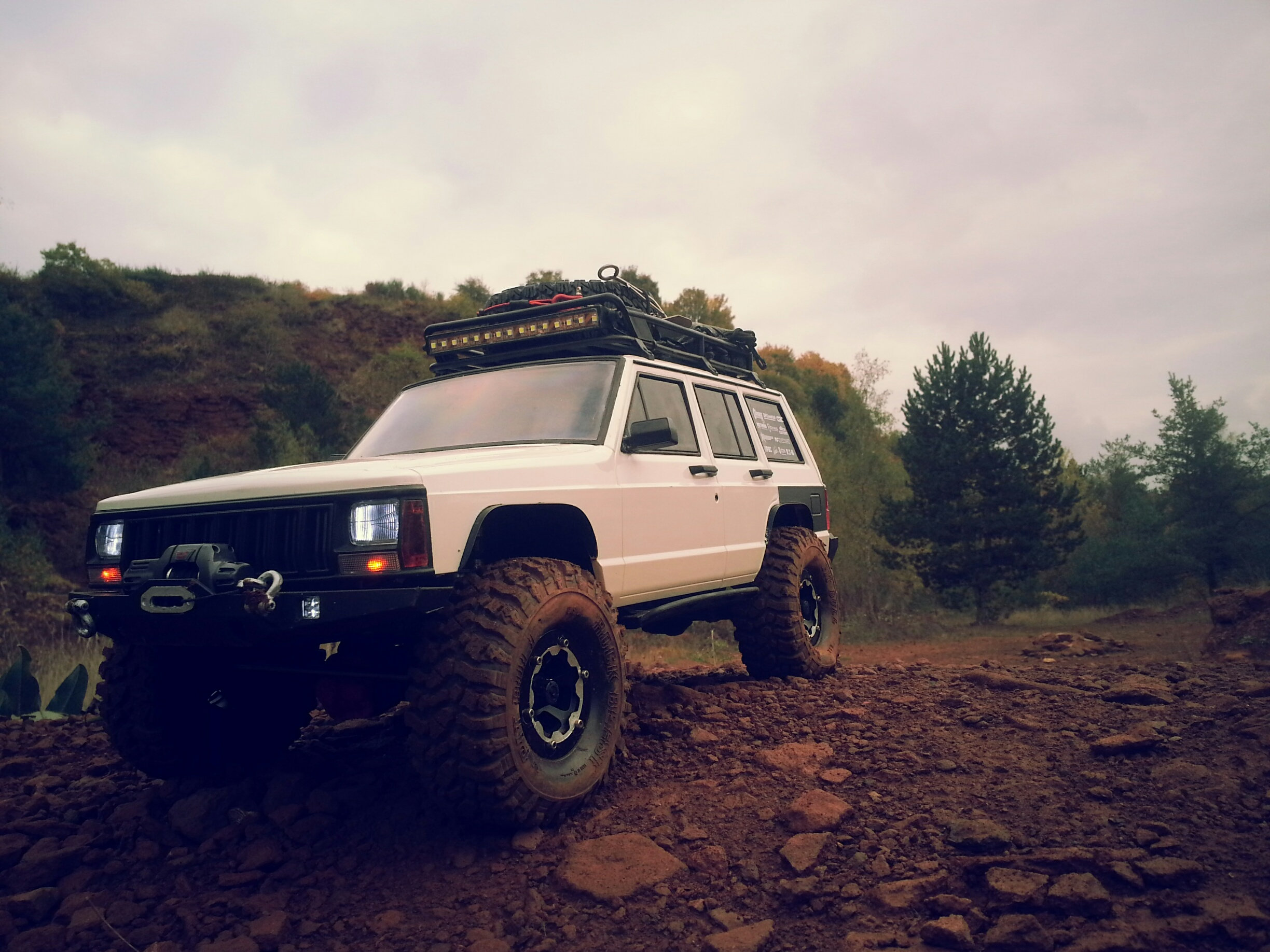

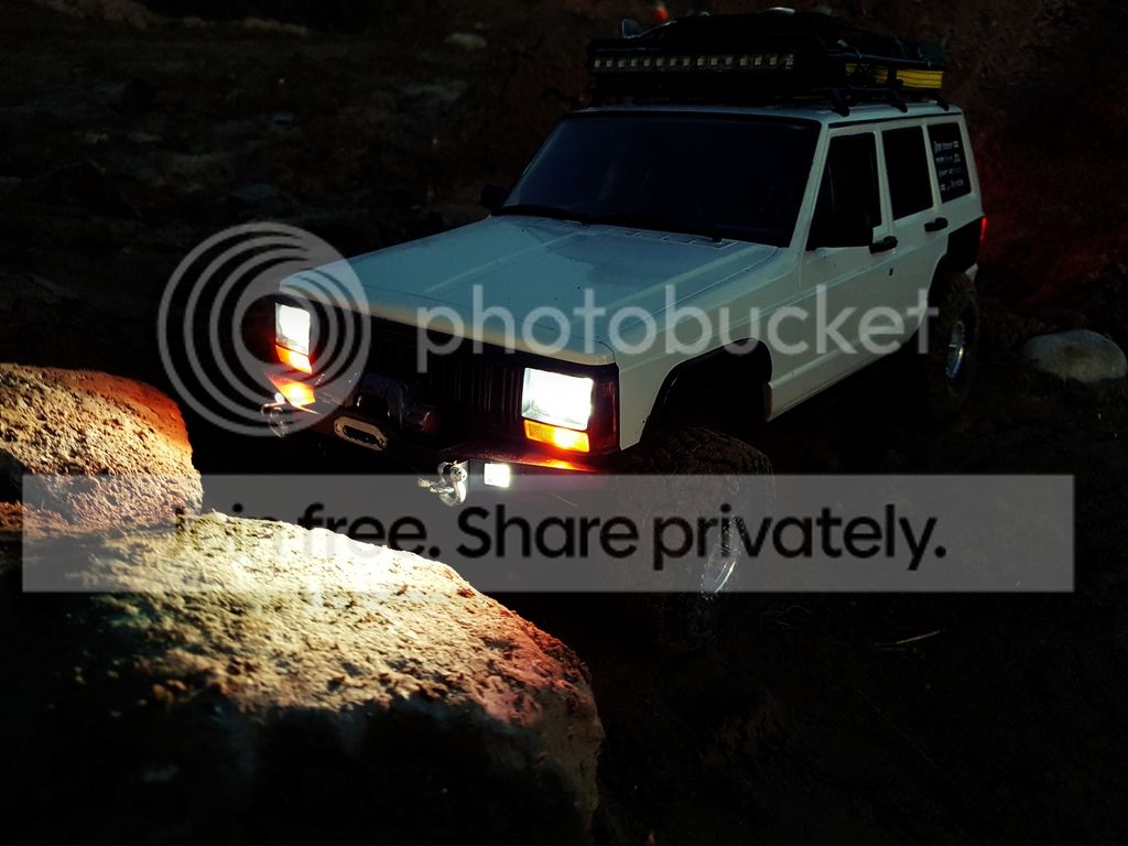

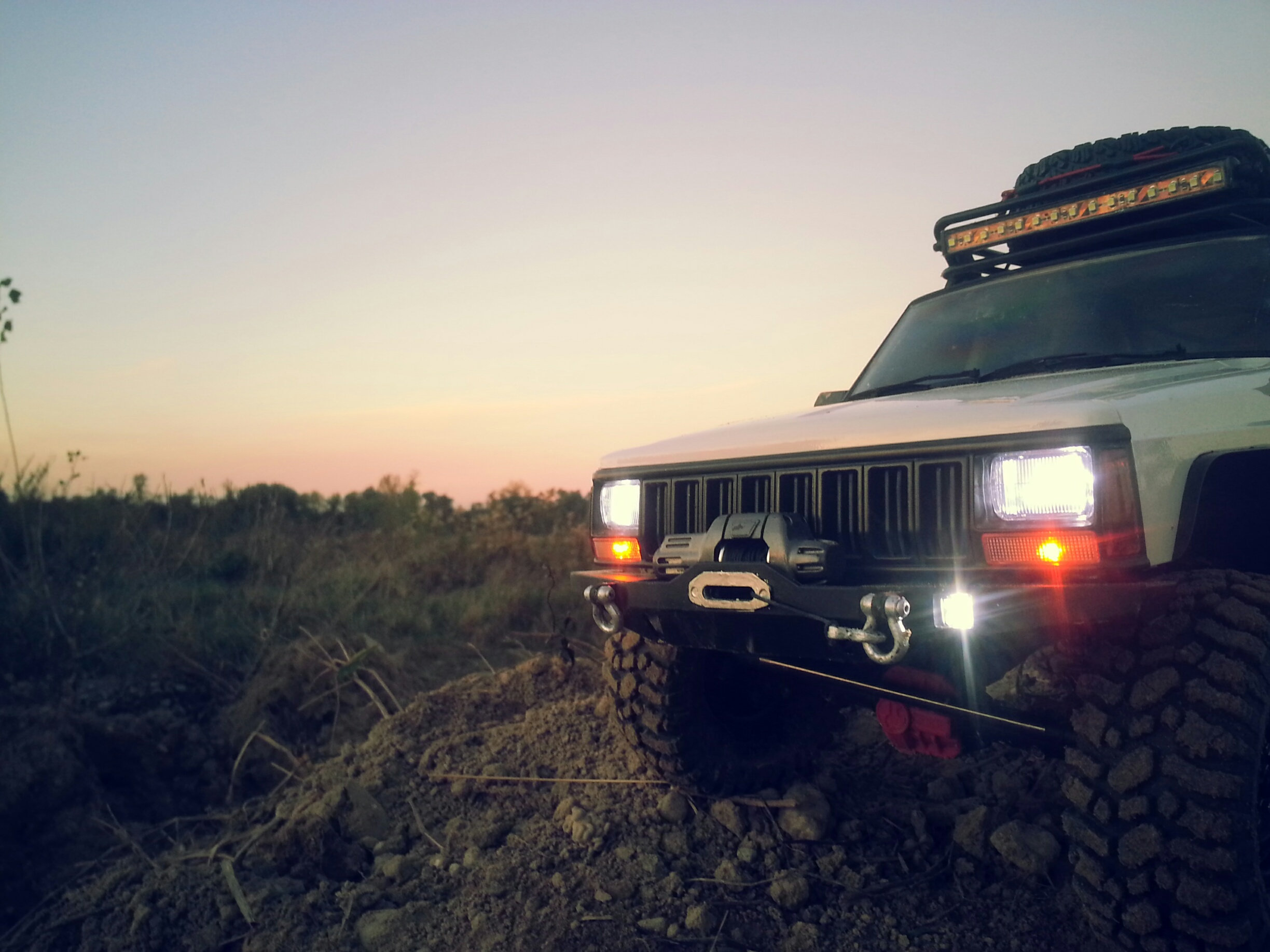

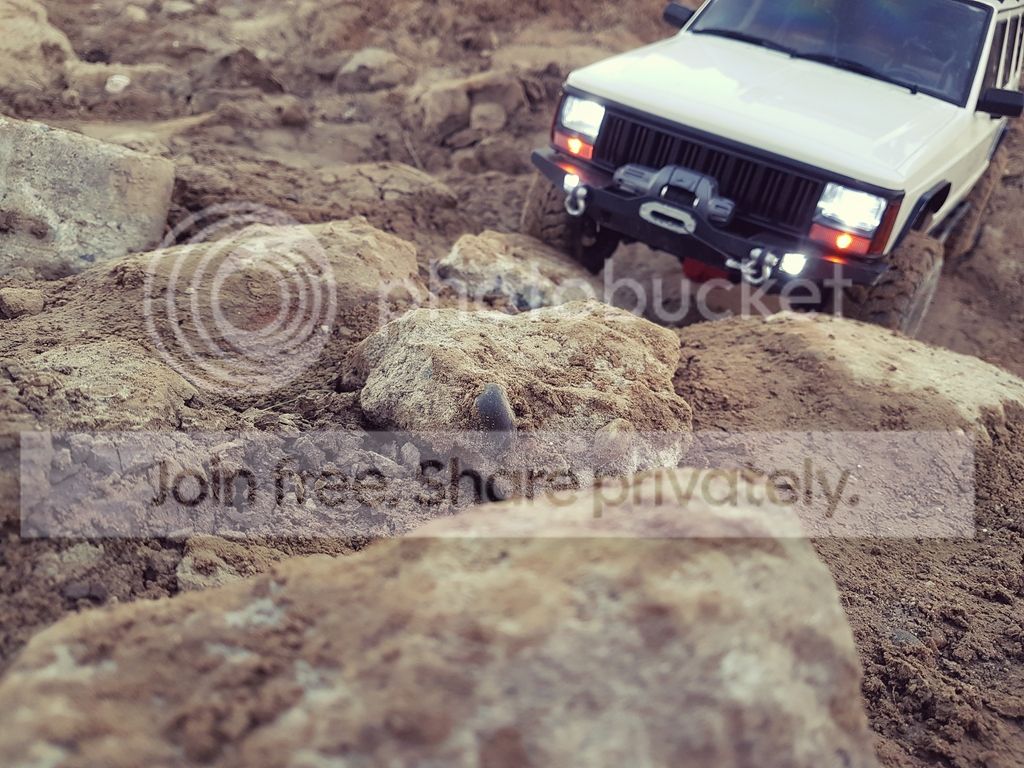

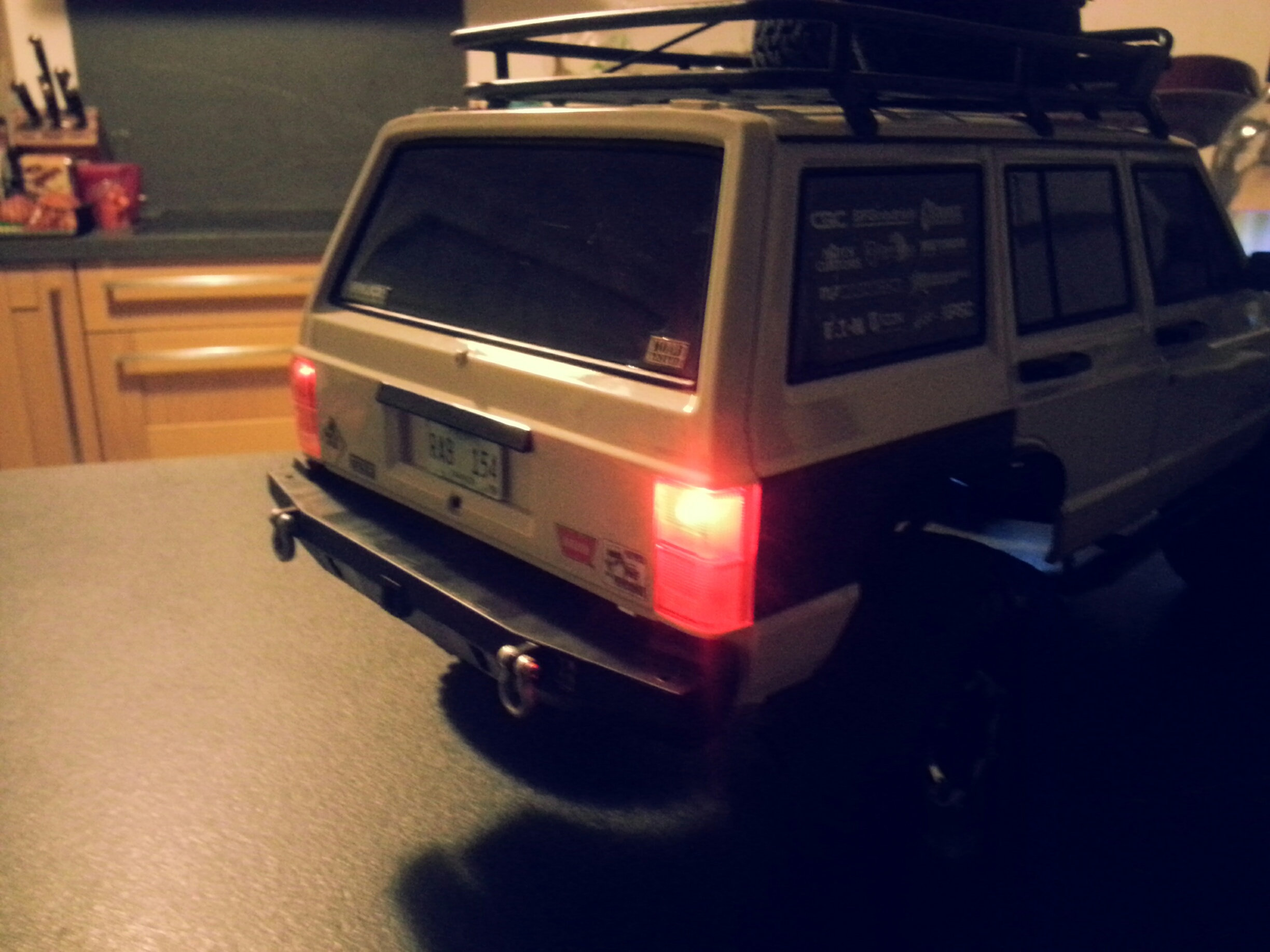

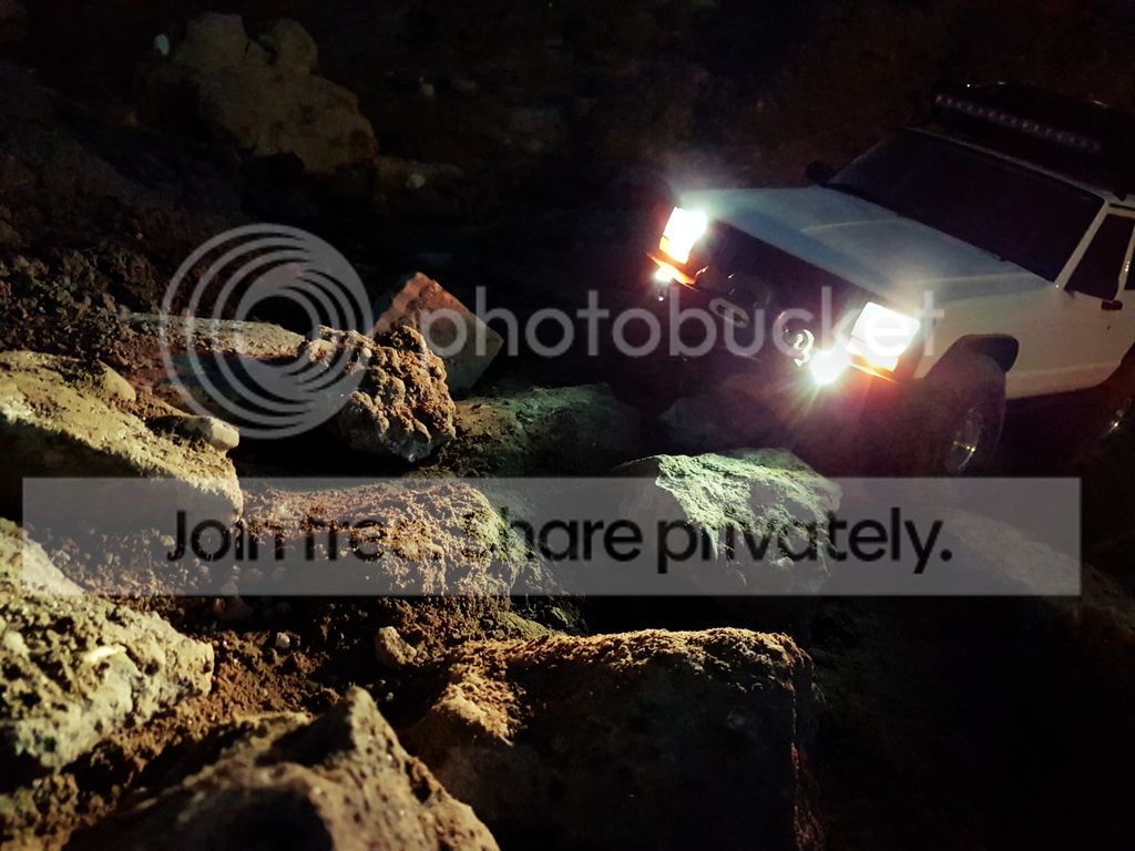

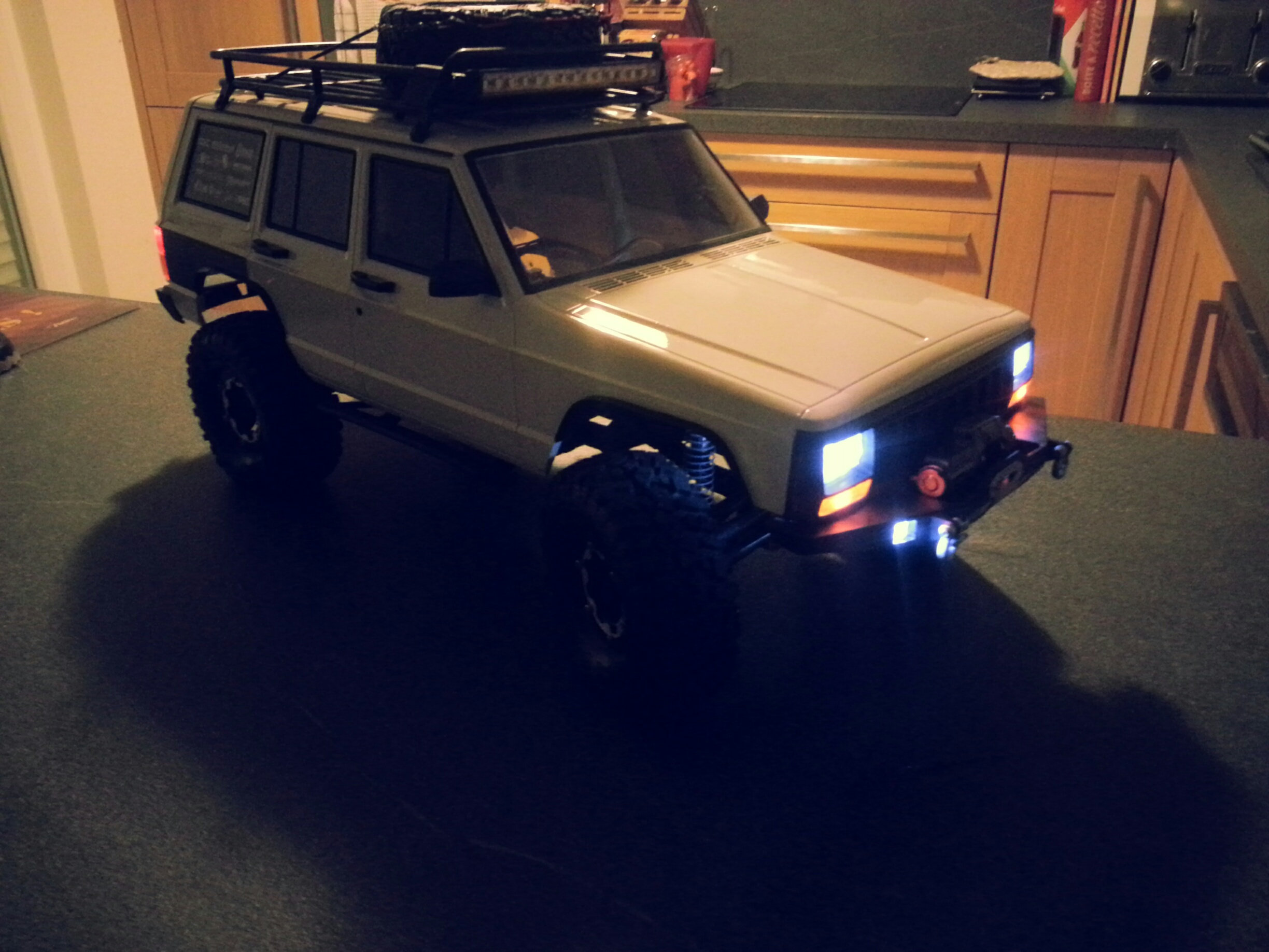

    Quelques modifications plus tards:
    *Essuies glaces
    *Passages d'ailes et sous bassement
    *Logo 4.0l
    *Kit LED

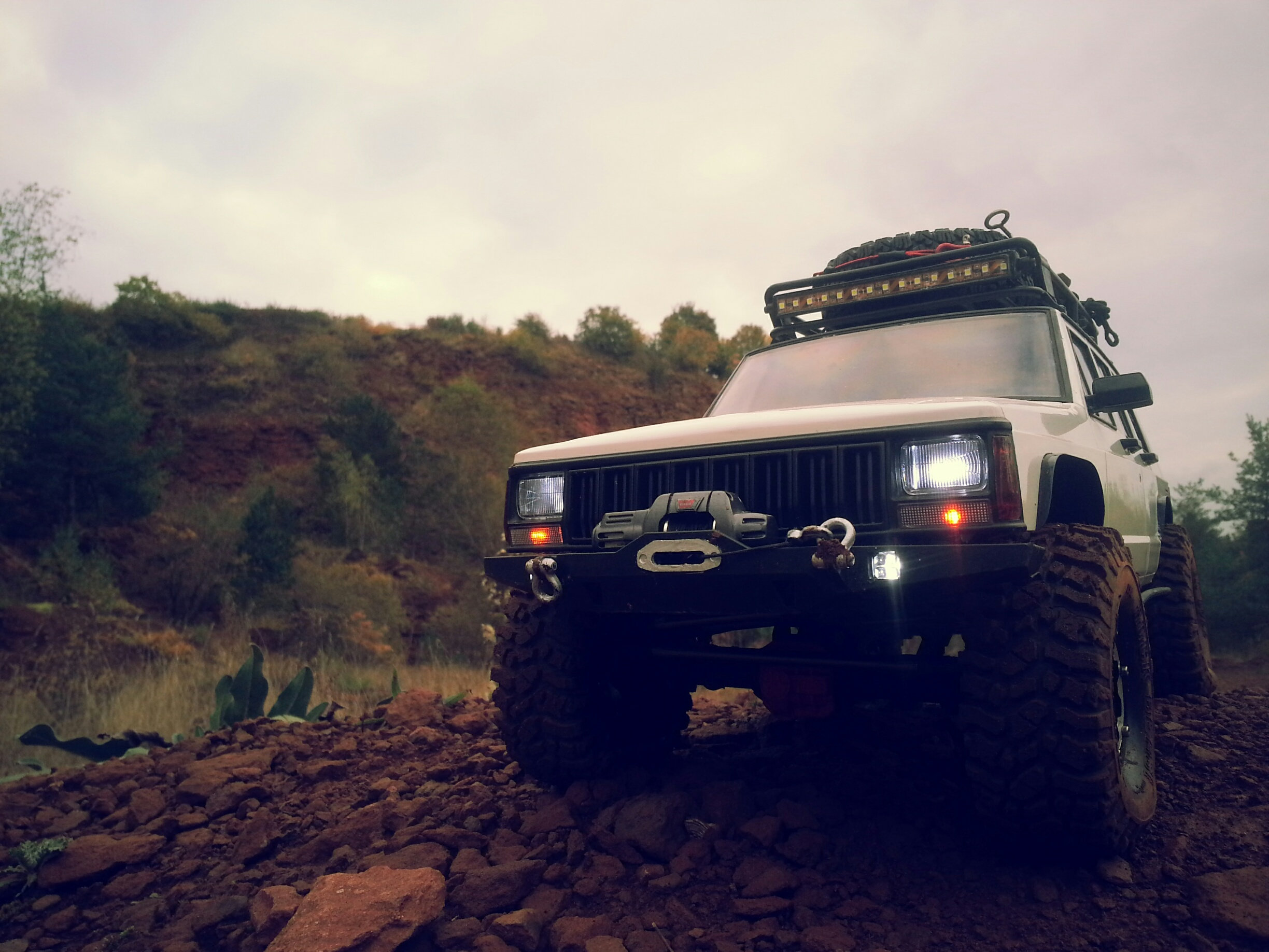

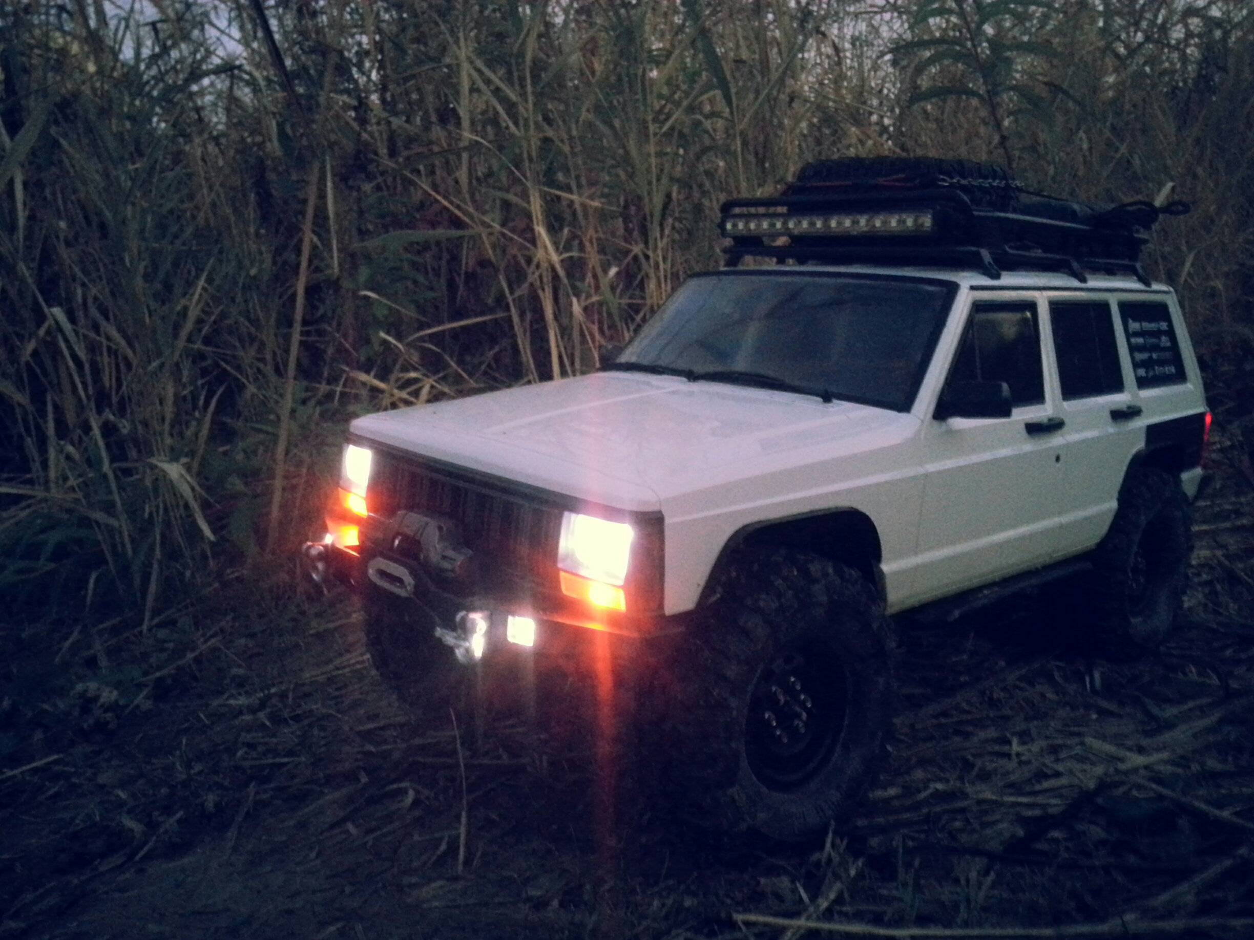

    Une petite sortie aux Terres Rouges du Luxembourg était bien méritée:
    Quelques essais avec des jantes G-MADE repeintes:
    Et puis je me suis dis qu'il fallait mettre un intérieur. Le chassis du SCX10-II se prête assez mal à mettre un intérieur en "dur". C'est pour cela que je me suis rabattu sur le solution d'un intérieur lexan de Proline PL-C Interior

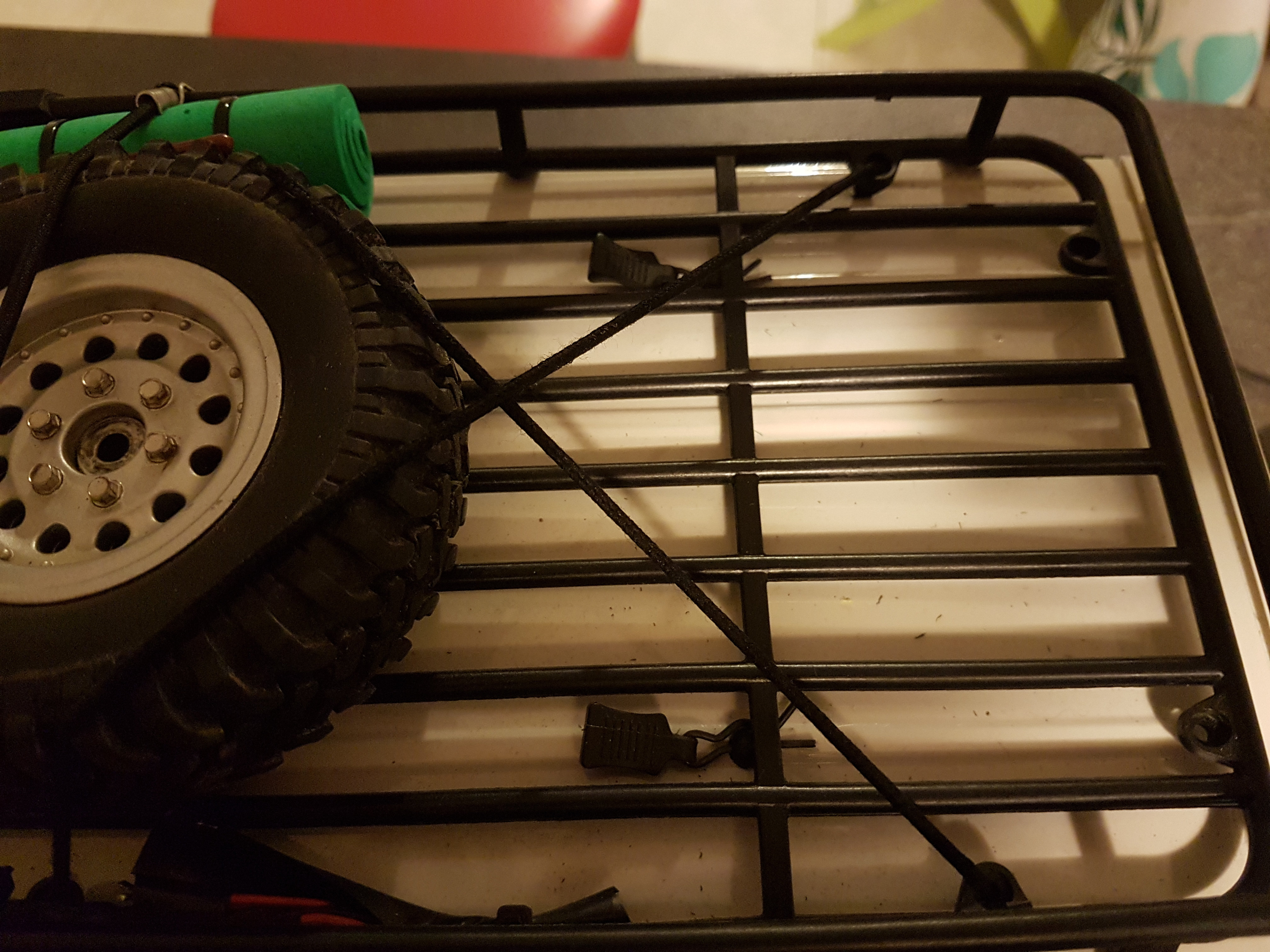

  3. Rubicon69
    Rubicon69 membre
    Dec 17, 2013
    2,319
    3,186

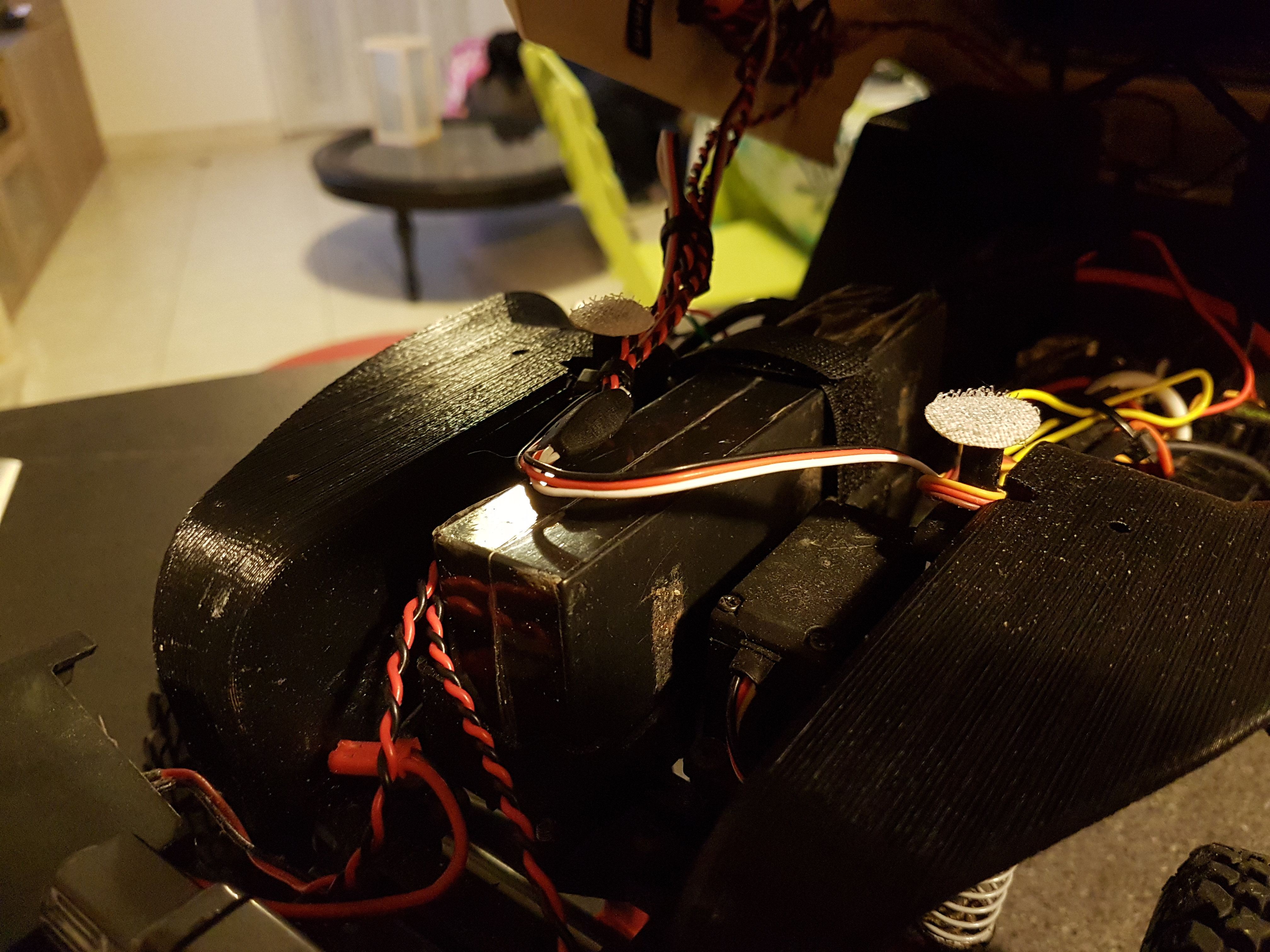

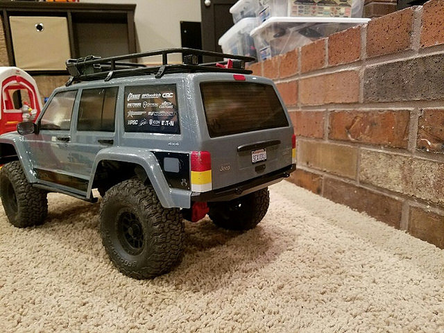

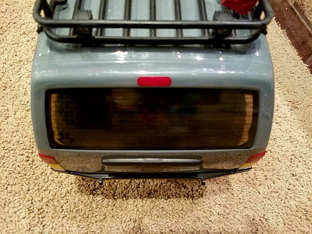

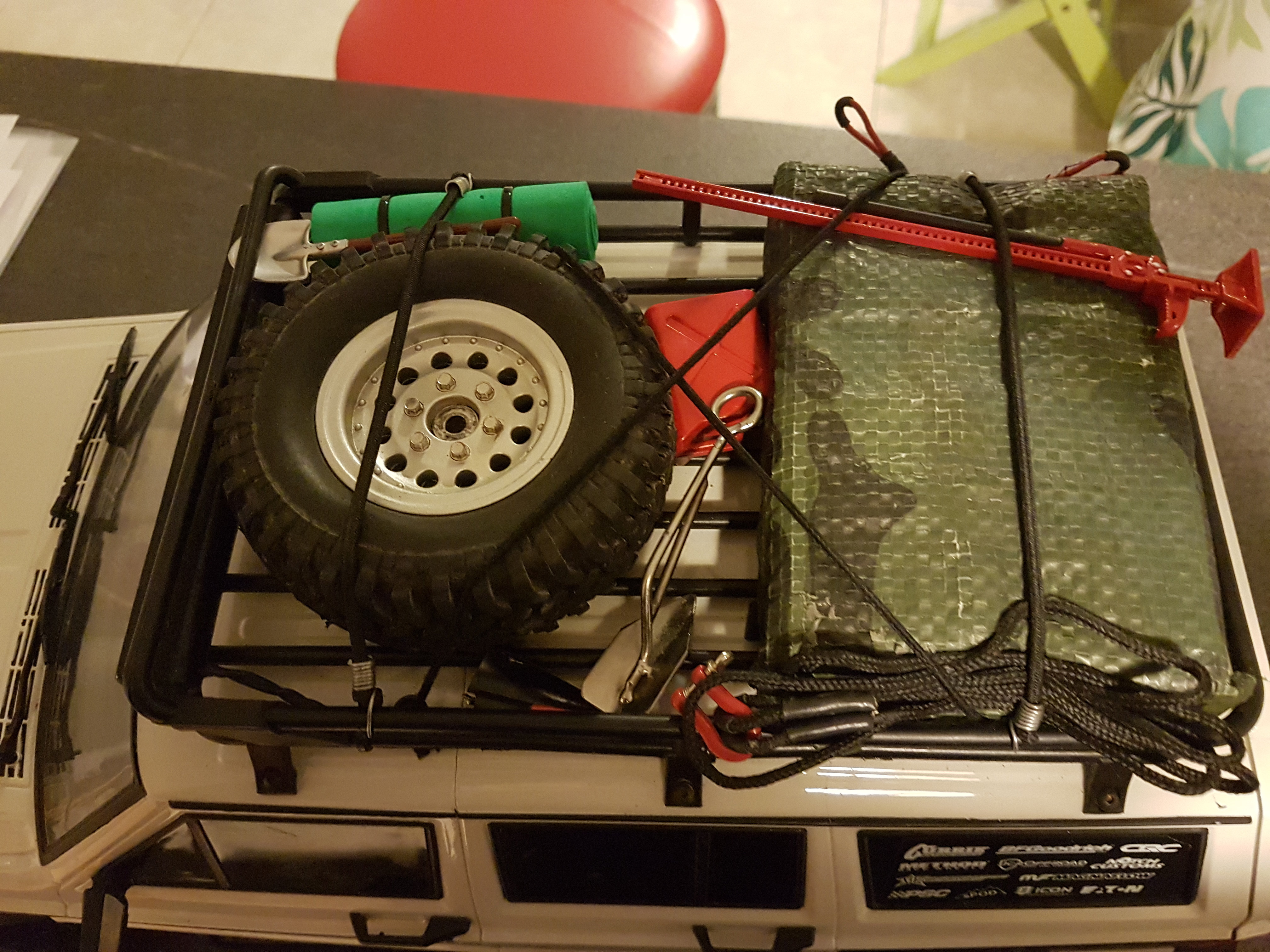

    Très belle réalisation (y):bravo:, peux tu faire une photo de ton système de fixation pour la carrosserie ?
  4. Alex07
    Aug 27, 2015
    2,982
    1,436
    super sympa ce cherokee
  5. team_nico_13
    team_nico_13 membre
    Jan 21, 2012
    2,740
    2,286

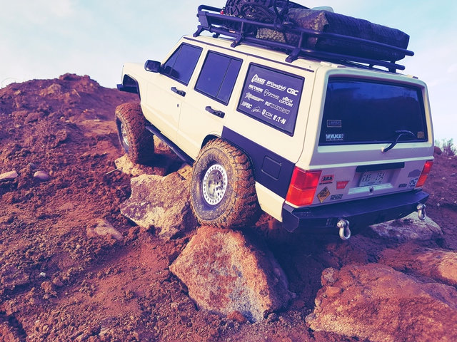

  6. RockyMtn
    RockyMtn membre
    Dec 28, 2013
    449
    359

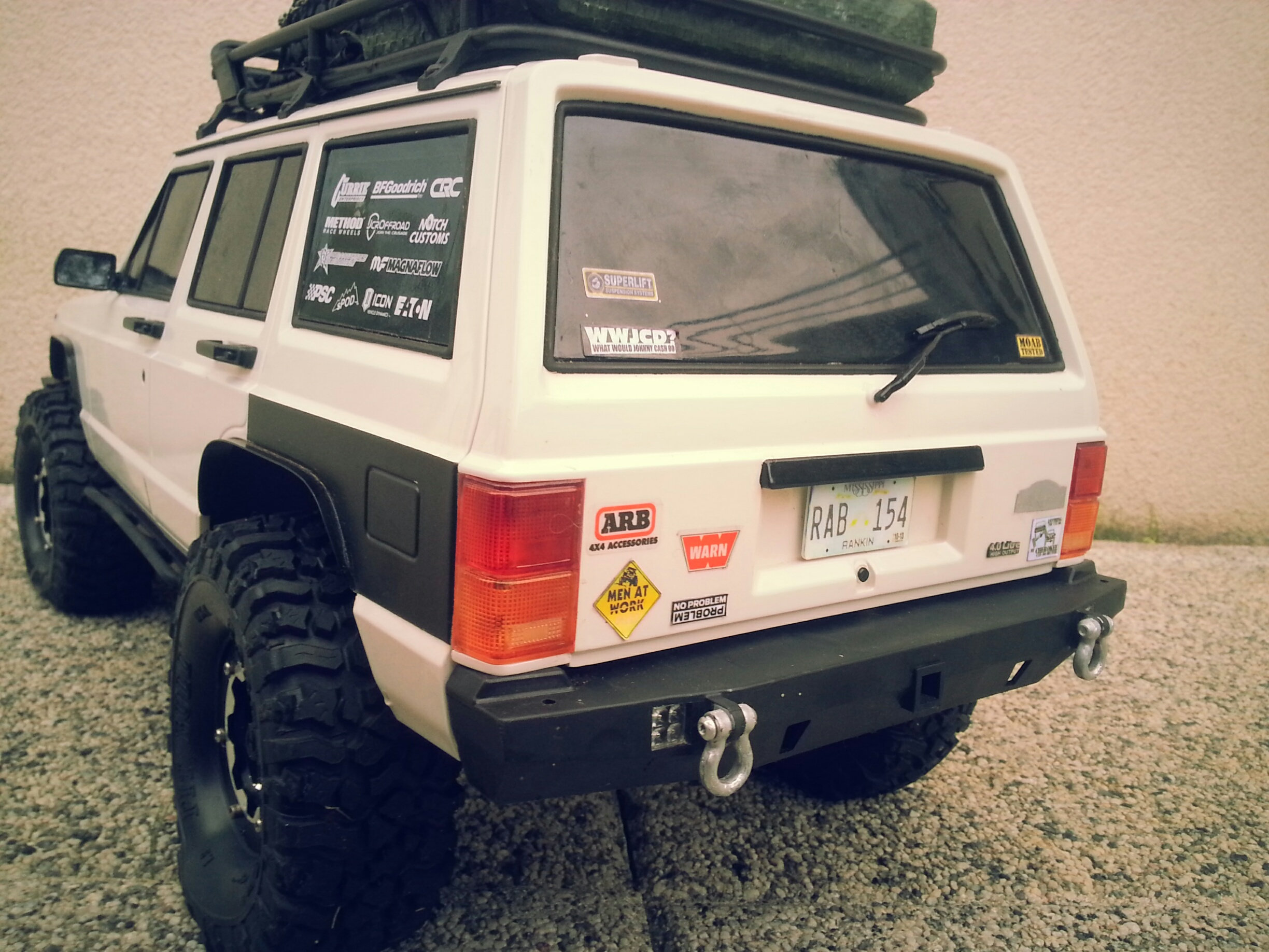

    Pas de soucis
    J'en profite pour montrer un peu les passages d'ailes et le placage arrière pour qu'on ne voit plus rien
    bigbull and tchoupy57 like this.

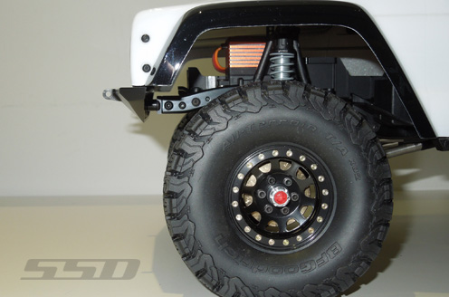

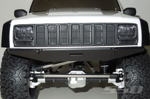

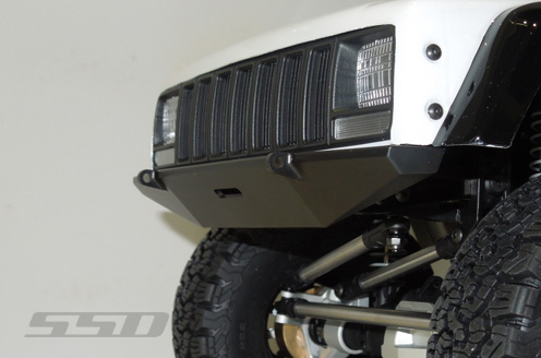

    Je commence à me tâter pour les PC de chez SSD:
