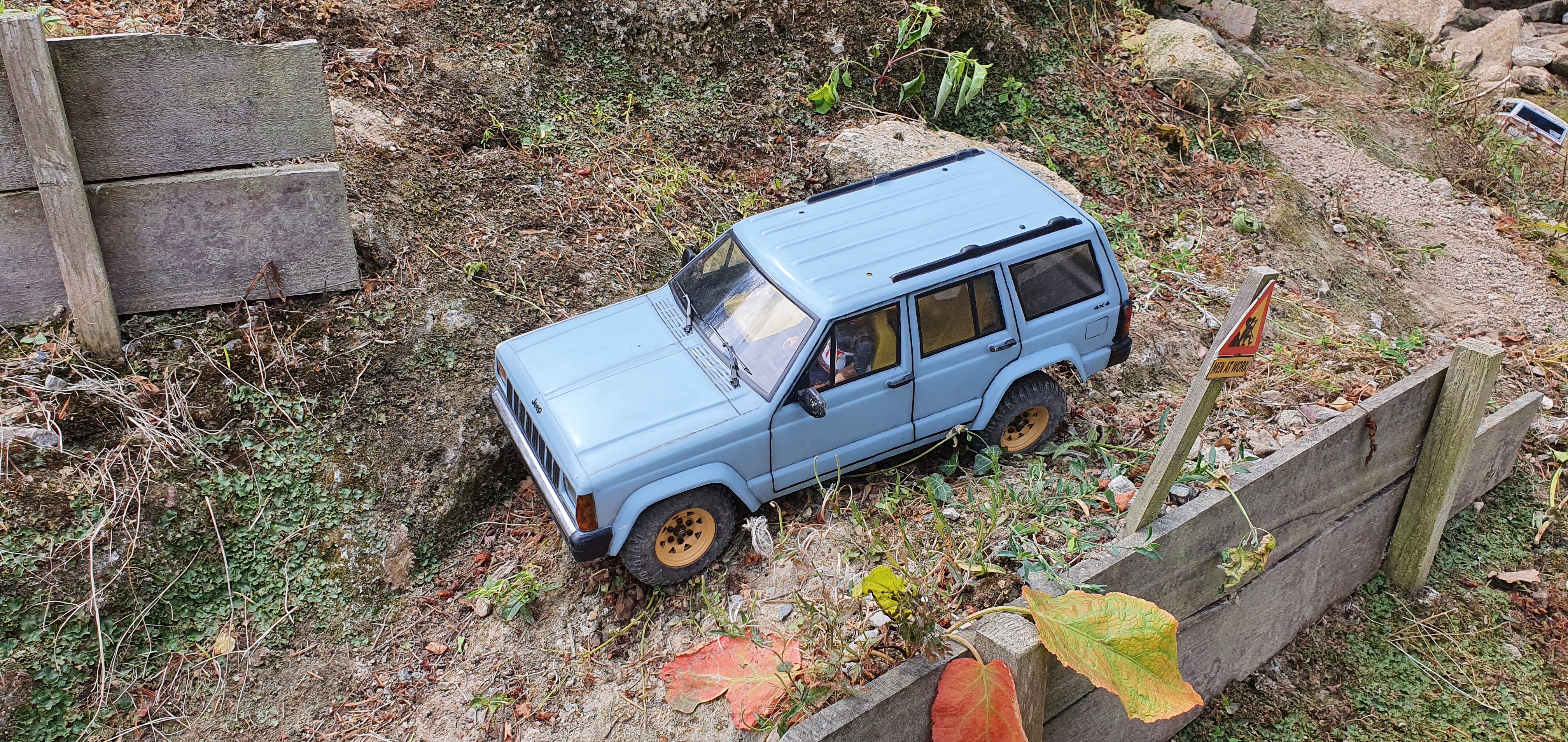

    Hello, les news du Cherokee proline CMX ;)
    - réglages de programmation du variateur :augmenté le frein moteur.
    - carrosserie est désormais fixée par des aimants après avoir été minutieusement ajustée:eek:(surélevée avec des rondelles collées). Les aimants collés à la colle PU sous la carrosserie.
    - vernis PS-55 (3couches), un très léger "vieillissement crasseux", des joints de portières un peu large (mais assumé tant pis)
    - découpe de quelques mm sous les portières.
    L'important c'est que tout se passe très bien sur le terrain:)
    D'ailleurs, petit roulage sur le site en photos, un charmant garage sur la nouvelle piste:love:, fellicitations à son créateur:bravo:
    Restera quelques détails et accessoires à mettre sur la carro...
    les feux AR!!?? oui ça va venir :hihi:
    photo de fin de sortie:cool:
    les roues sont peut être un peu juste pour ce parcours aventure:hihi:
    Tout ça pour dire que ça y est le Cherokee est 100% opérationnel:cool:
    La suite + tard ;)

    Je te remercie Reptile81, ça fait plaisir:).
    Dans la video, il prend cher le pauvre Cherro:eek:
    J'essayais de trouver un compromis entre réalisme par rapport à un 1:1 et la limite imposée par une carrosserie Lexan et un châssis RC simple mais efficace.
    Le plus sympa était de modifier le châssis pour obtenir un empattement correspondant à la carrosserie avec des roues correctement dimensionnées qui rentrent bien sous la carrosserie.
    Les copains du forum m'ont bien aidé(y)
    Il roule bien, et restera un RC simple sans grandes prétentions, juste pour crapahuter tranquile:)
