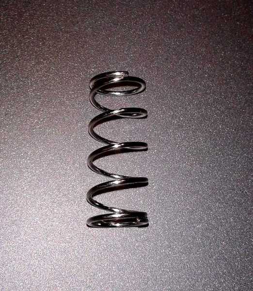

    Salut, merci pour vos réponses. Les côtes sont extérieures oui, précisément 23 x 9.5 mm.
    L'origine est en 0.8 et fait 6 spires en comptant les 2 premières qui sont "plates".
    J'ai essayé un ressort façon stylo en 0.4 qui n'a pas l'air mal en dureté, mais qui est vraiment trop petit. Le même en 0,55, c'est trop. Donc, je dirais qu'un diamètre entre 0,4 et 0,5 devrait aller.
    Le truc, c'est que comme le ressort est à l'intérieur, il ne doit pas prendre de place lorsqu'il est comprimé, d'où le nombre réduit de spires je pense. [​IMG]
    Et si quelqu'un se demandait à quoi ressemble un ressort, le voilà :)
