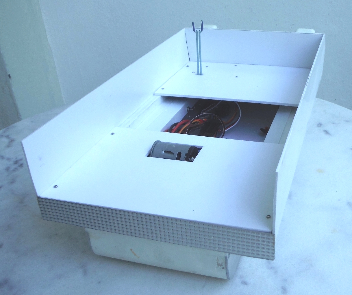

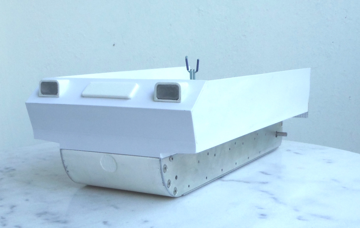

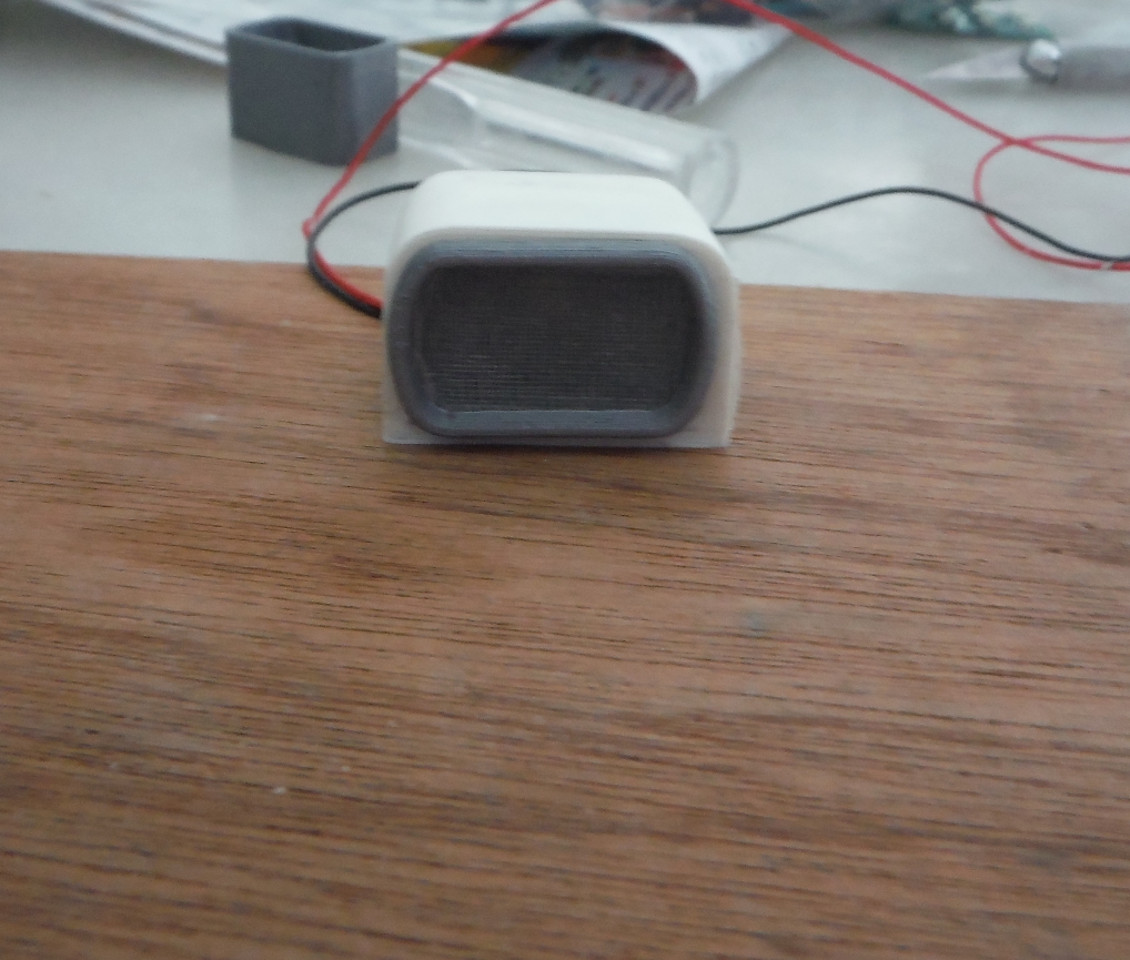

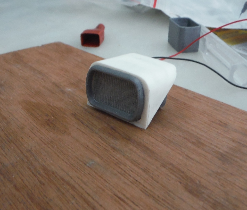

    N'ayant pas de résine pour faire la carrosserie, j'attaque les accessoires à l'imprimante.
    Voilà les phares :
    A suivre ...

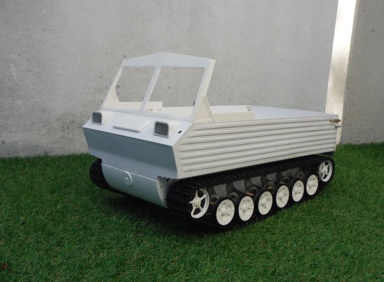

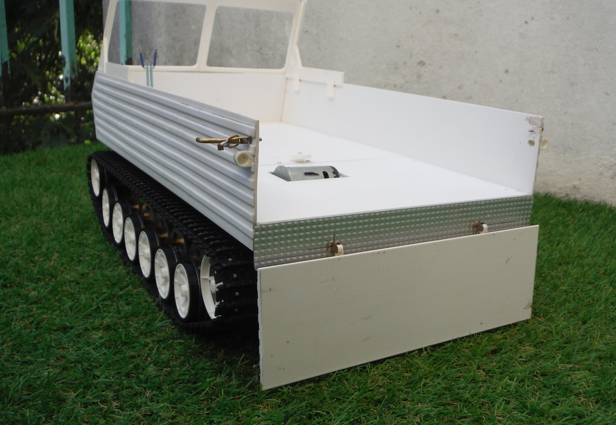

    Bonjour à tous,
    Après quelques péripéties pour faire la carrosserie en résine, j'ai abandonné l'idée. Trop d'angle vif impossible à réaliser avec ce matériaux. je me suis tourné vers le PVC et j'ai commencé la réalisation avec de la cornière. Le résultat me plait bien.
    Petit plus, les manches sont actionnés par des servos synchronisés avec les variateurs.

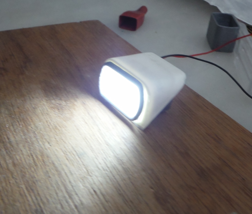

    Bonjour à tous,
    Encore beaucoup de boulot, mais ça avance.
    J'ai aussi travaillé sur électronique, avec les phares et surtout les clignotants qui m'ont donné du fil à retordre car, si à l'avant les phares et les clignotants sont bien évidement séparés, à l’arrière il n'y a, de chaque coté, qu'un seul feu qui sert à la fois de feu arrière et de clignotant.
    J'ai donc du réaliser ma propre centrale clignotante, qui est double, une pour chaque coté, à partir de deux NE555.
    A suivre ...

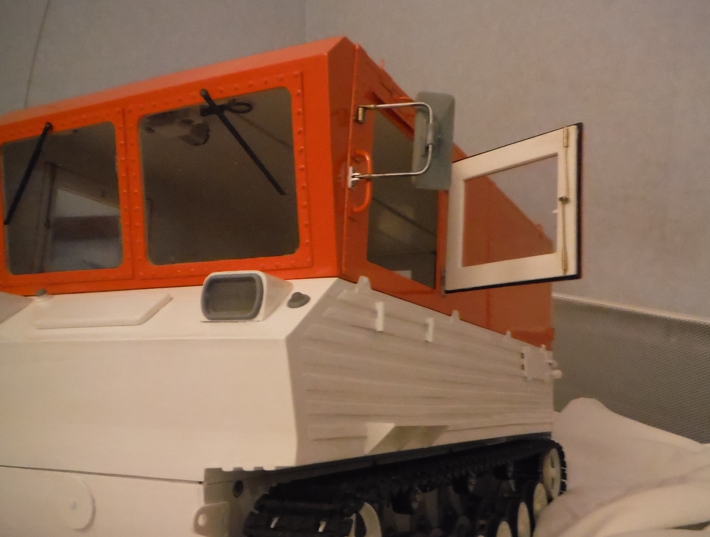

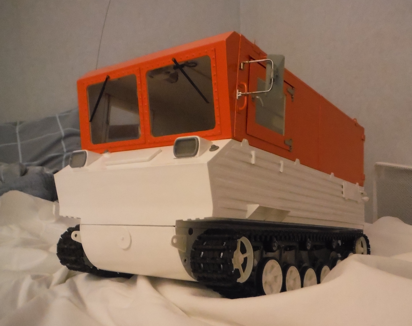

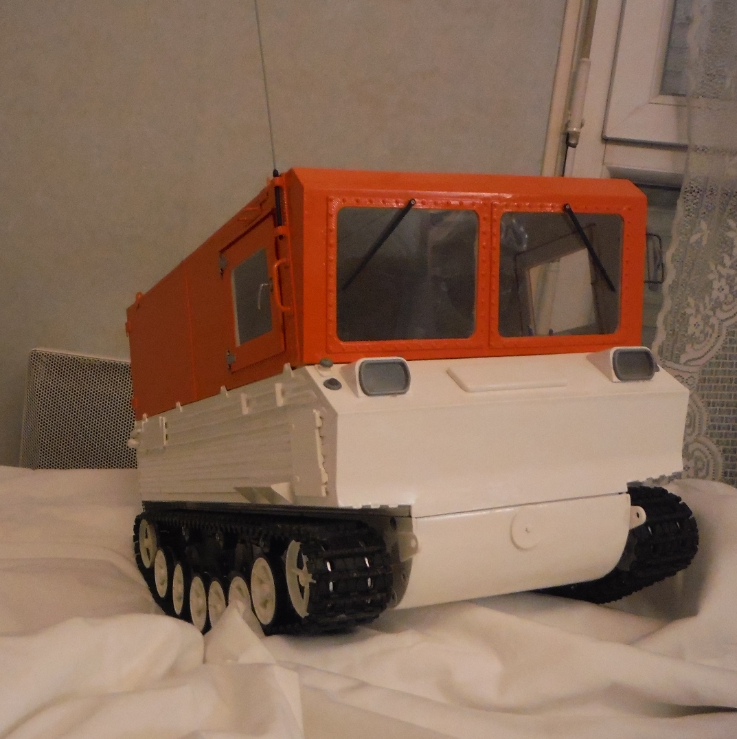

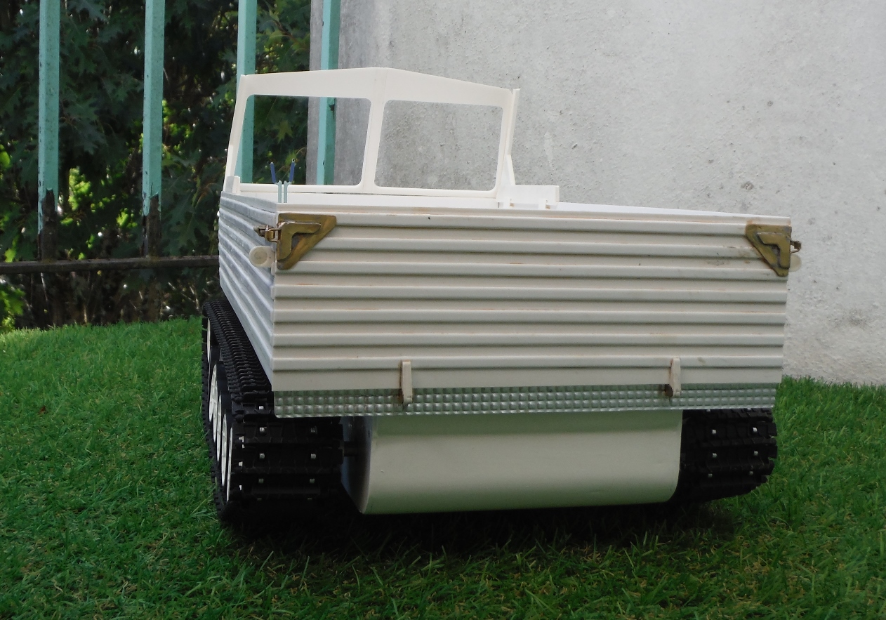

    Bonjour à tous,
    Après quelques semaines de travail, voilà enfin le résultat. Il reste quelques finitions, mais tout fonctionne. Moteurs, phares, clignotants... bientôt une vidéo pour vous montrer ça. En attendant quelques photos.
    Bonnes fêtes à tous
