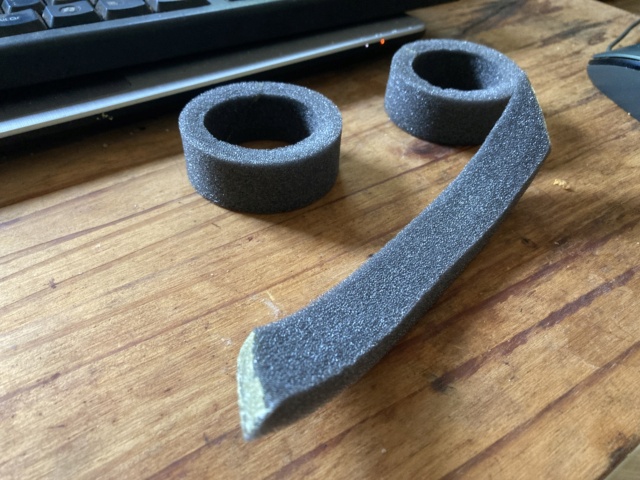

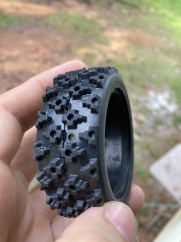

    Petite avancée sur les "périphériques" : début de montage des roues.
    Collage des mousses tamiya à la néoprène :
    Perçage des pneus sur la bande de roulement pour évacuer l'air et éventuellement l'eau :
    (astuce vu sur RCMag et que je testes sur le pneu AliExpress facils à retrouver)

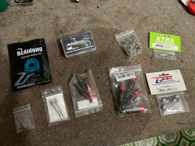

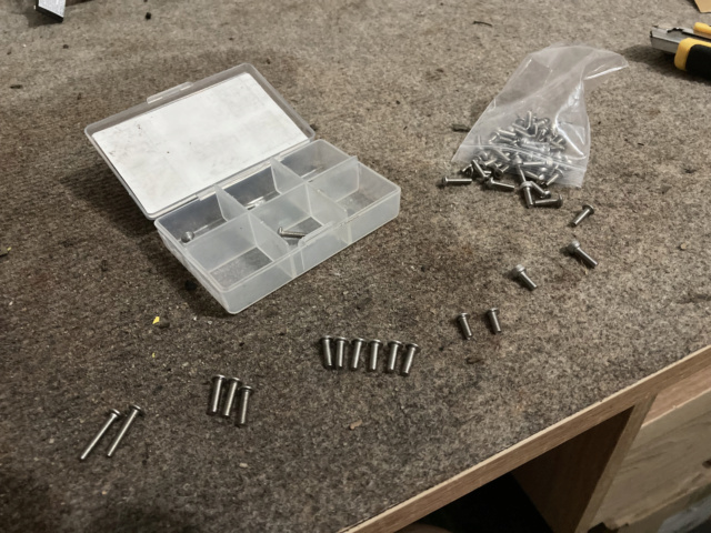

    Ayant du temps le week-end dernier, je me suis lancé dans l'assemblage.
    D'abord préparer le lieu de travail.
    Faire le point sur les options disponibles...
    J'ai utilisé une boite de roulement boomracing pour trier les visses 6 pan prise en option.
    Un "kit" pris chez Modélisme 34 et qui contient "presque tout si la voiture reste d'origine.

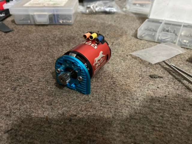

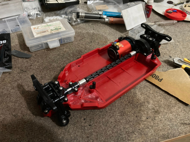

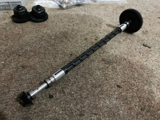

    Assemblage de l'arbre de transmission :
    (pour l'instant j'avais opté pour garder l'arbre plastique d'origine car je comptais rester en Brushed)
    Montage du moteur sur son support alu :
    (finalement c'est le brushless 3250kv qui va inaugurer le TT02)

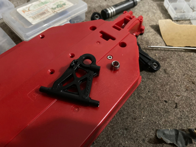

    Préparation des triangles supérieurs avant avec des rotules métal :
    Une fois monté avec les différenteis en place :

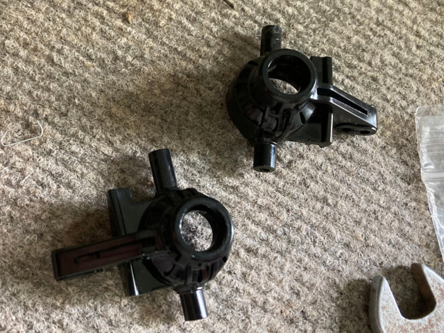

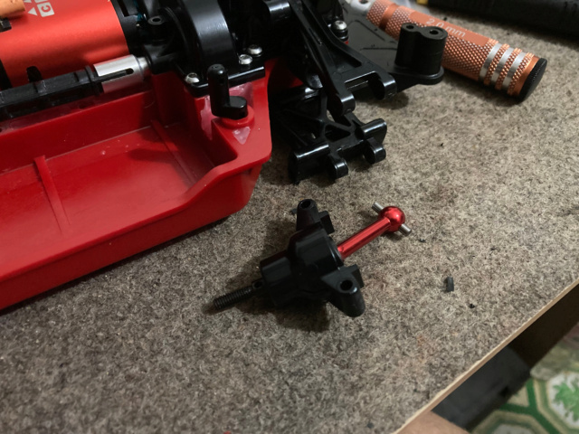

    Rotule métal pour les triangles avants inférieurs aussi :
    Les fusées avants ont été préparées pour libérer de l'angle de direction :
    Une fois en place :

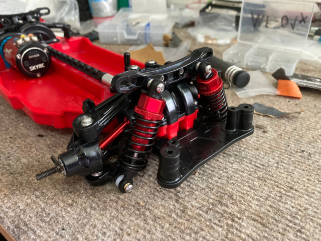

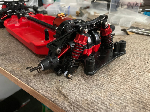

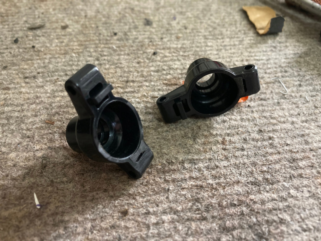

    Préparation des fusées arrières pour gagner en débatement vertical :
    Les cardans CVD prennent place :
    Une fois le tout assemblé :

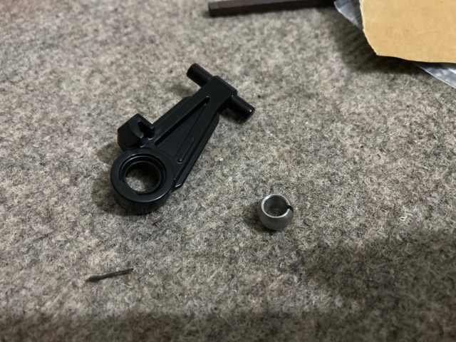

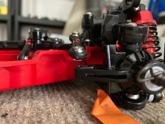

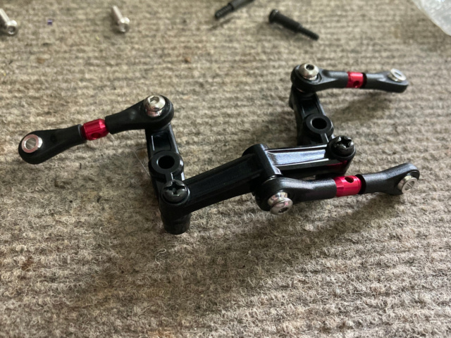

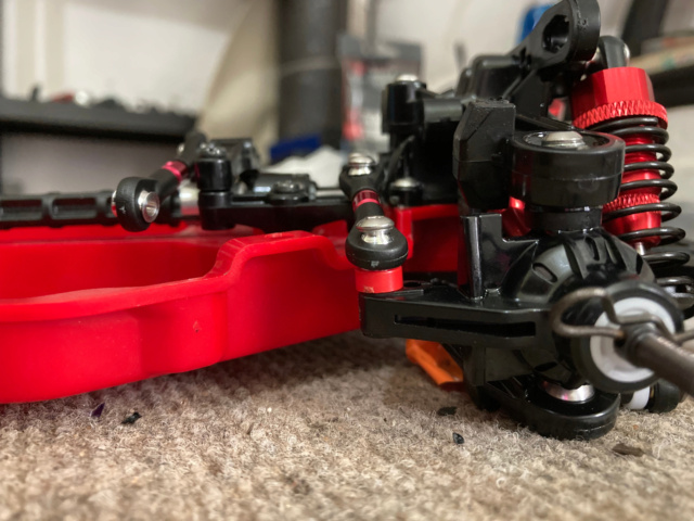

    Assemblage de la direction avec les bielettes rotulées :
    J'ai conservé les autres pièces en plastique d'origine pour éviter les roullements qui rouillent. Pour l'instant le montage n'a que très peu de jeu donc je garde)
    La liaison bielette fusée à trop d'angle :
    Ajout d'une entretoise :
    (une rondelle plastique provenant du kit du MF-01x)

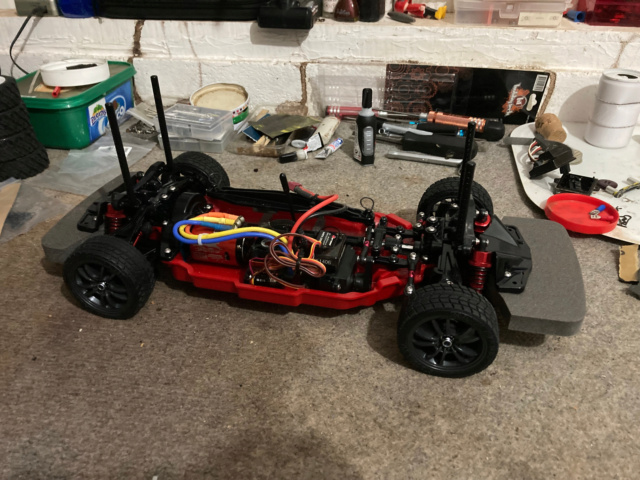

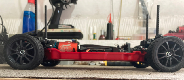

    Situation de la garde au sol avec les roues d'origine :
    (Les roues avec pneus rally block sont légèrement plus grande)
    Une fois l'assemblage terminé :
    (il reste les ajustements à faire)

    Je suis entrain de chercher des ressorts.
    Ceux livrés avec les amortisseurs AliExpress sont bien trop durs.
    Il me faut des ressorts avec 14 mm de diamètre interne et la distance entre la coupelle supéreure et inférieure (bague totalement déssérée) est d'environ 31 mm.
    Je pensais partir sur ça :
    MST Set Ressorts Amortisseur 31mm Soft 820104
    ou ça :
    MST Set ressorts amortisseur 32mm (x8) 820108
    En option sur les chassis XXX-Rally, MST propose ceux là : MST Set ressorts amortisseur 32mm (x8) 820106
    Mais ça me semble trop dur comme ressort.
    Des avis ?
