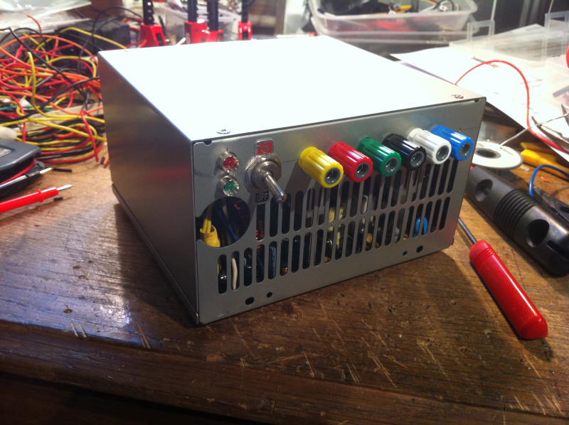

    Ca marche bien avec une alim de PC recyclée.
    C'est ce que j'ai fait il y a quelques temps avec une vieille alim qui trainait au fond de ma cave.
    Voila ce que ça donne :
    Elle a une capacité de 22A sur le +12v.
    Ca ne revient pas cher, il faut juste être patient et faire quelques soudures et quelques trous.
    J'ai gardé le +3,3v, le +5v, le +12v et le -5 et -12v.
    Ca peut être plus simple en ne conservant que le +12v.

    Juste le 12V pour le chargeur, avec 18A sur le 12V.
